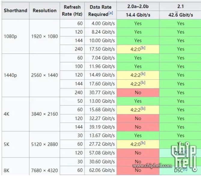

黑屏是触发DSC了 DP1.4带宽不够10bit RGB开4K160

1.hdmi当然可以支持4k 144 10bit hdr,当然想不触发DSC需要你的接口是满血hdmi2.1,4k 160带宽不够则会触发dsc。
2.dp线的版本问题用一个很简单的现象就可以解释,超五类线理论上是不支持万兆的,但实际上在一定长度下他照样可以跑到万兆。dp线也类似,在线合格或者质量极其好的情况下,能跑到1.4不黑屏不闪屏都不奇怪,hdmi线也存在类似现象。dp和hdmi线内部根本没有芯片一说,所以说协议的握手只取决于两端的设备(爆论:hdmi和dp线材根本没有版本一说,只有用料好坏用料标准的区别),不取决于线,只要线材合格,就能稳定使用对应分辨率刷新率,如果不合格就会黑屏闪屏。

HDMI 2.0的线也可以跑4K 120,但如果开启VRR,HDR等效果之后会出现间歇性黑屏问题,就是带宽不够了

绝大多数4K144显示器的HDMI2.1输入并没有做DSC和OC,所以HDMI输入只能144Hz,切8bit也调不上去160,必须用DP1.4+DSC而且在显示器菜单打开超频才可以

一般没有特别标注 hdmi2.1 48gbps的大概率为残血接口,所以带宽无法满足4k 144,还有一点就是很多显示器hdmi接口是压根不支持dsc的。
