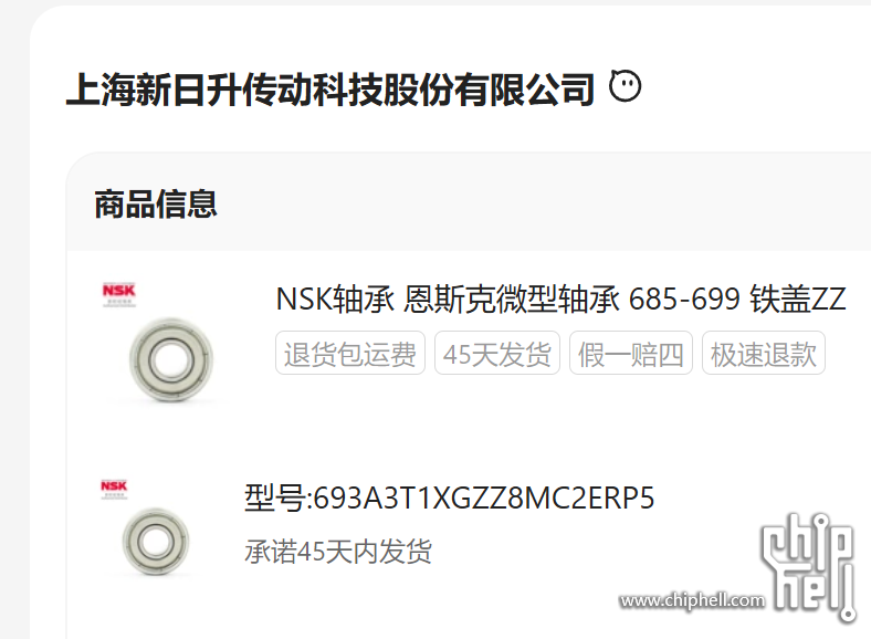

snowfan 12025(严格照着图片买,实物不对就退款)
多出来的预算去买备用轴承(693A3T1XGZZ8MC2ERP5 阿里1688 上海新日升)

运费问商家嘛?

问一下吧,估计发德邦到付

我买的NSK的ERP5  静音效果不错,京东自营买的。   轴为了静音都换了。 这个东西也不贵,京东大概26 10个。  我当时买了11把风扇挑了5 把   这个风扇动平衡比较摸奖
