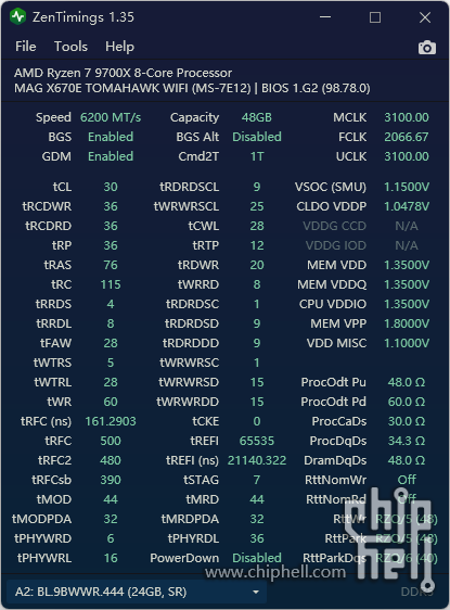

uxuey 发表于 2025-6-26 01:02
肯定啊 这个都一样的条件 条子不行 不至于6200都稳不住吧
我ADIA这个参数稳稳的
mdie的这个图有吗?对比看看

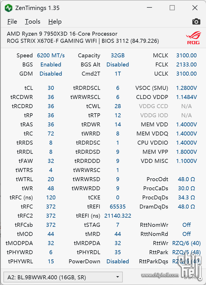

我ADIA这个参数稳稳的
TRFC372,你看看怎么能稳,Mdie这个参数6200直接设置到540再试

 楼主| 发表于 2025-6-26 10:43 | 显示全部楼层
这是ADIE 我上面说了  MDIE是全部默认的。。。 除了调整了6200和FLCK2133外

发表于 2025-11-9 01:55 来自手机 | 显示全部楼层
也遇到类似问题,mdie6200都不稳,adie6200可以稳得住,我感觉是主板或者U的问题难道缩肛了?我是9950x
