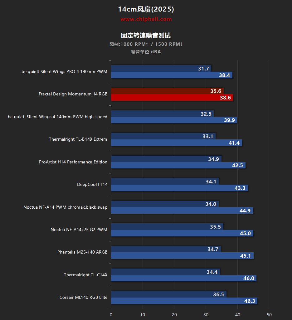

FD的心12和14cm风扇评测上线了:https://www.chiphell.com/article-33932-1.html
划重点之前友情提示,这个系列有RGB和非RGB,统统都零售,但我不建议大家零售购买,因为买机箱送...送的和零售版是一猫一样的...
然后就是RGB和非RGB规格上微微有些不同,但我不认为会差别很多,因为RGB就是一圈光圈,FD的RGB一直都很收敛.
最后,我们只测了RGB版,无论是否RGB版统统都是FDB的轴承,这个轴承我们曾经在TR上翻过车,这个FD的有会员们用了但凡如果几个月后出现轴噪声加大的现象,还请第一时间发帖告知大家以及我们,感谢~

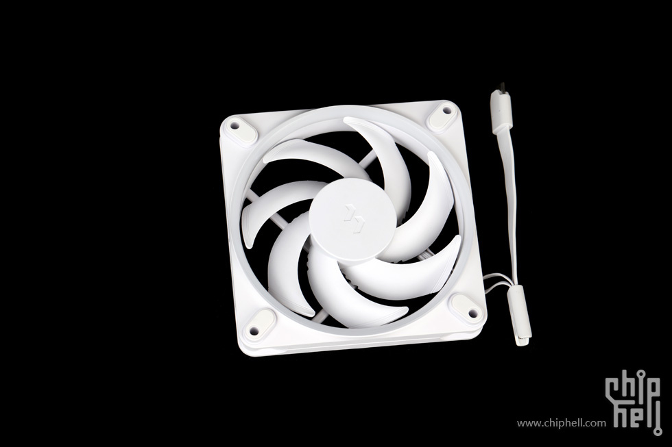

这个系列风扇的扇叶为LCP材质,我这以前拍过图,不容易看出来,但平心而论,这年头零售的风扇用LCP材质,不稀奇了,大家都会了,但机箱送的风扇也用LCP材质,那就不多见了.
风扇默认只有TYPE-C的接口,为了方便串联,单独零售的会有TYPE-C转4pin+ARGB,既然我都不建议大家买零售版了,那买机箱其实也不需要再考虑转接的问题了,都统统都自带了,别给自己添麻烦了.
关于RGB,就像前面说的,其实FD很收敛,最初这个系列风扇搭载的机箱新品是Meshify 3,大家看图就知道了,其实就一圈光圈,当然不要RGB的一样都有.
好了开始聊性能了,12和14cm的版本,1300和2000rpm下的风量都很一般,中下游水平,不管是带冷排还是单风扇,我不转图了,不然会密密麻麻太多,大家直接自己去看评测就好.
然后轴噪,不管是12还是14cm,统统都无.

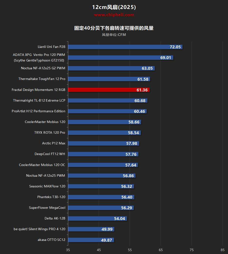

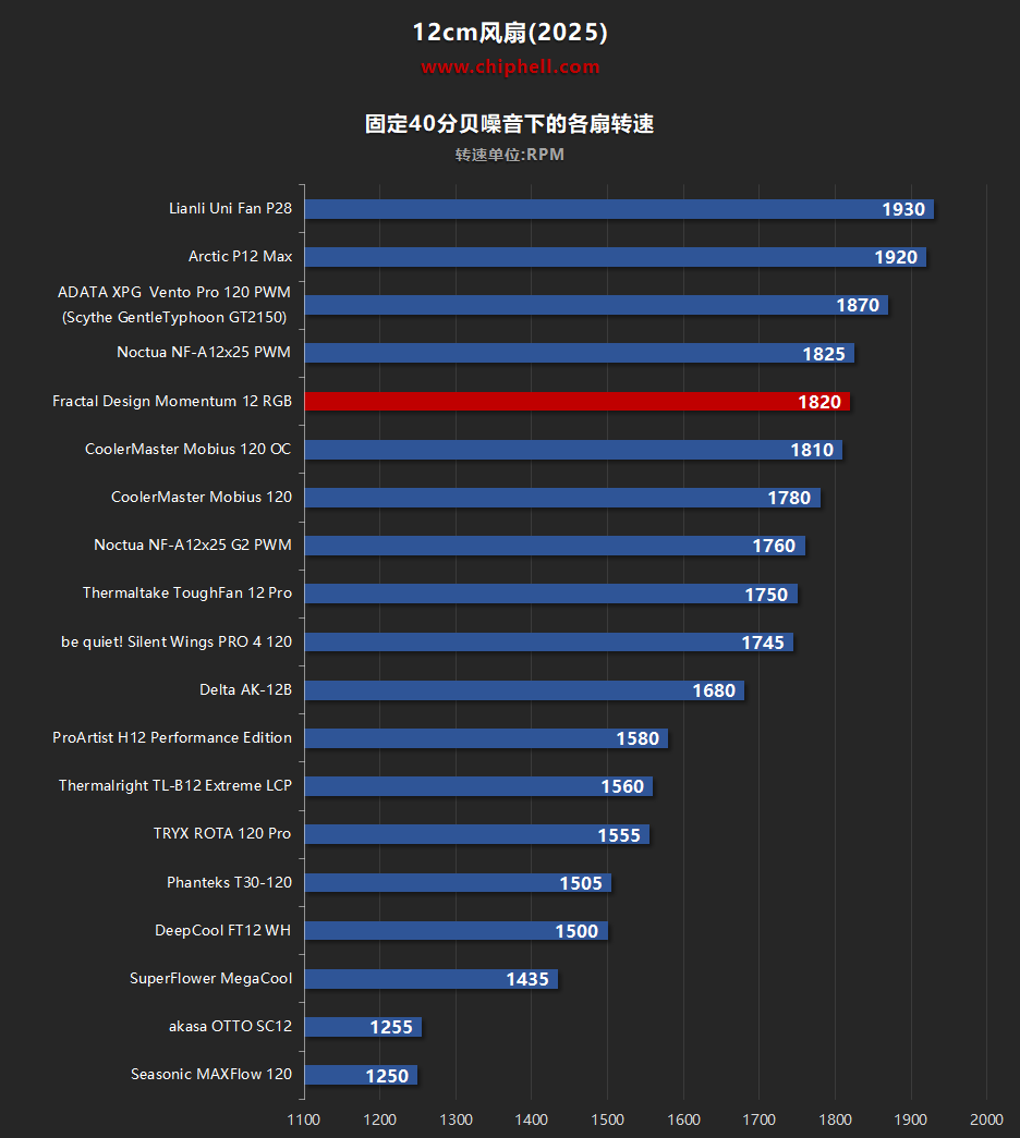

重点来了,40dBA下的表现,首先是12cm,能跑到1820rpm,这个结果已经跟A12不管是第一还是第二代非常持平了,甚至已经极度接近了榜首位置.
然后风量,同样非常接近A12 G2,就是说,这个风扇跟Noctua是一样的静音取向,转速不用急于刻板印象去固定,而是完全能根据自身的噪音忍受程度去提高转速,换言之,以前12cm风扇大家觉得1500rpm就已经吵了,这类静音扇可能到1800rpm才是相同的噪音,于是多出来的转速就成了更大风量的增益.

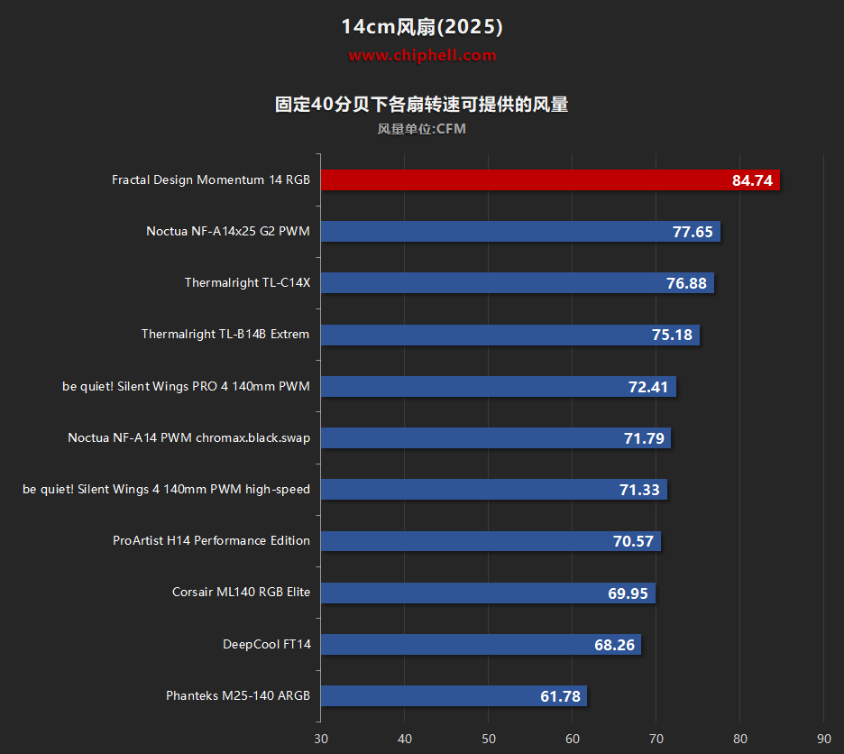

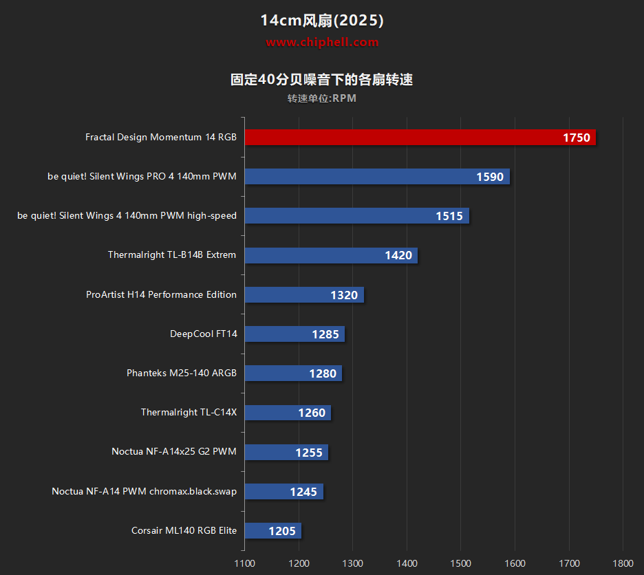

接着看14cm,首先固定转速的噪音值,差点摘了第一,其实这就已经开始显山露水了.
固定噪音下的转速,直接比第二名多出了将近200rpm,不得了,相比12cm的表现这14cm绝对推荐了.
接着风量...注意,这个数值我们是复测过的,因为起初我也不信...直到复测后编辑坚定地告诉我"不用改就是这样的结果"我才今天刚把评测上线...

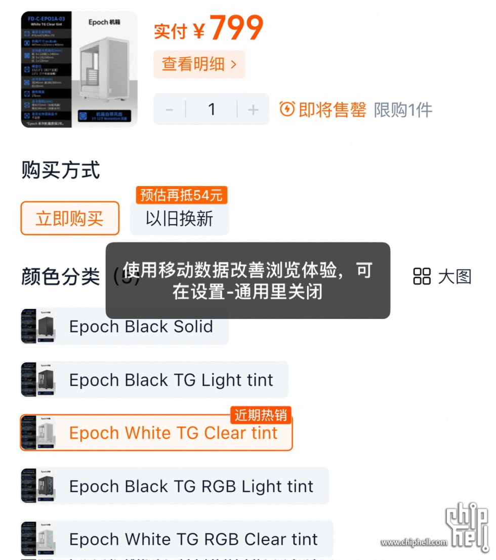

所以,大家可以去看看FD搭配这个风扇的机箱,看看有没有喜欢的,看看价格,然后就会理解我说的"买风扇送机箱"了...

贵么…三枚12cm…这还新品上市,猜猜回头618和双11会是多少~
