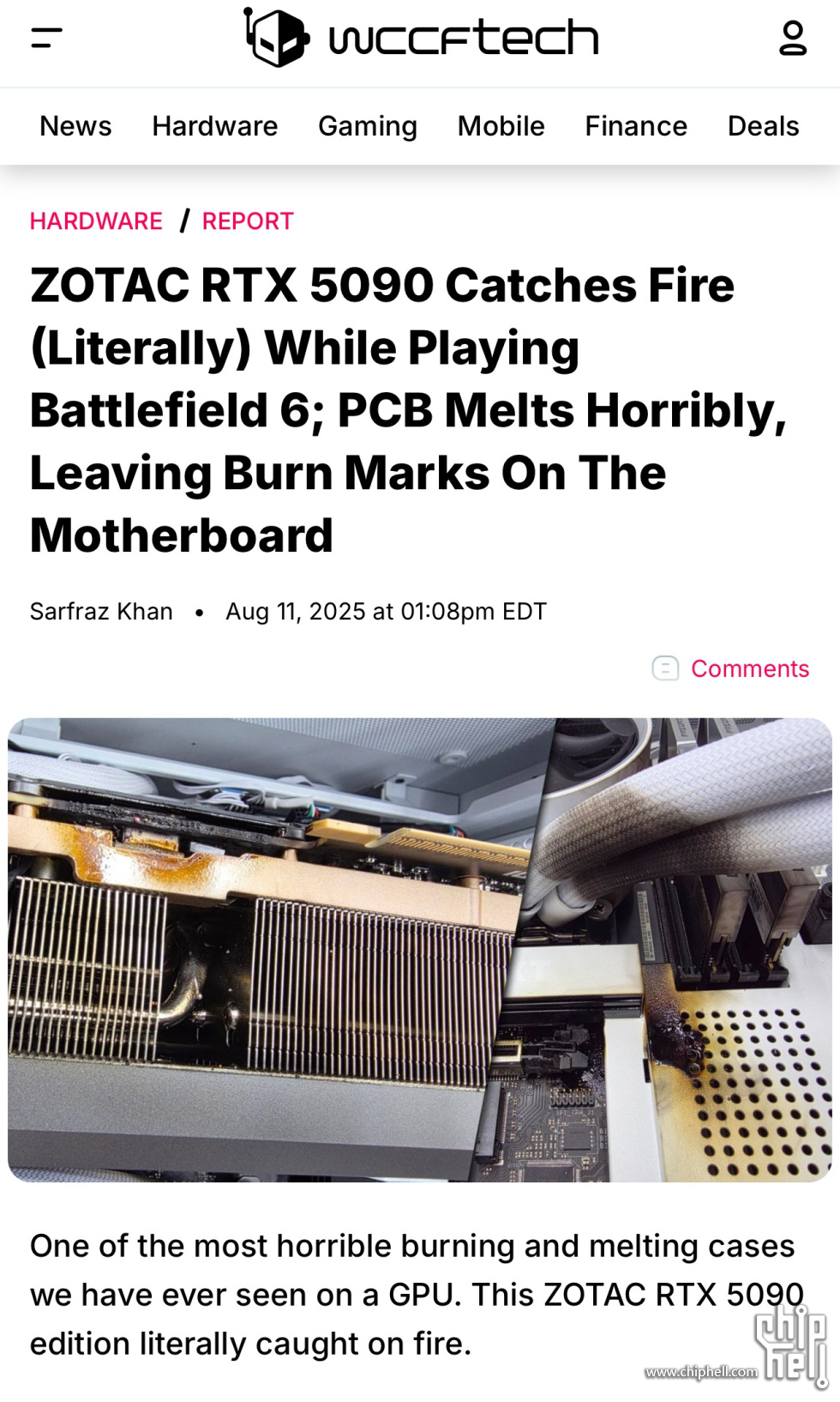

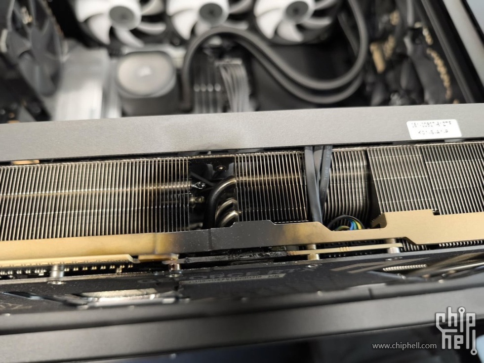

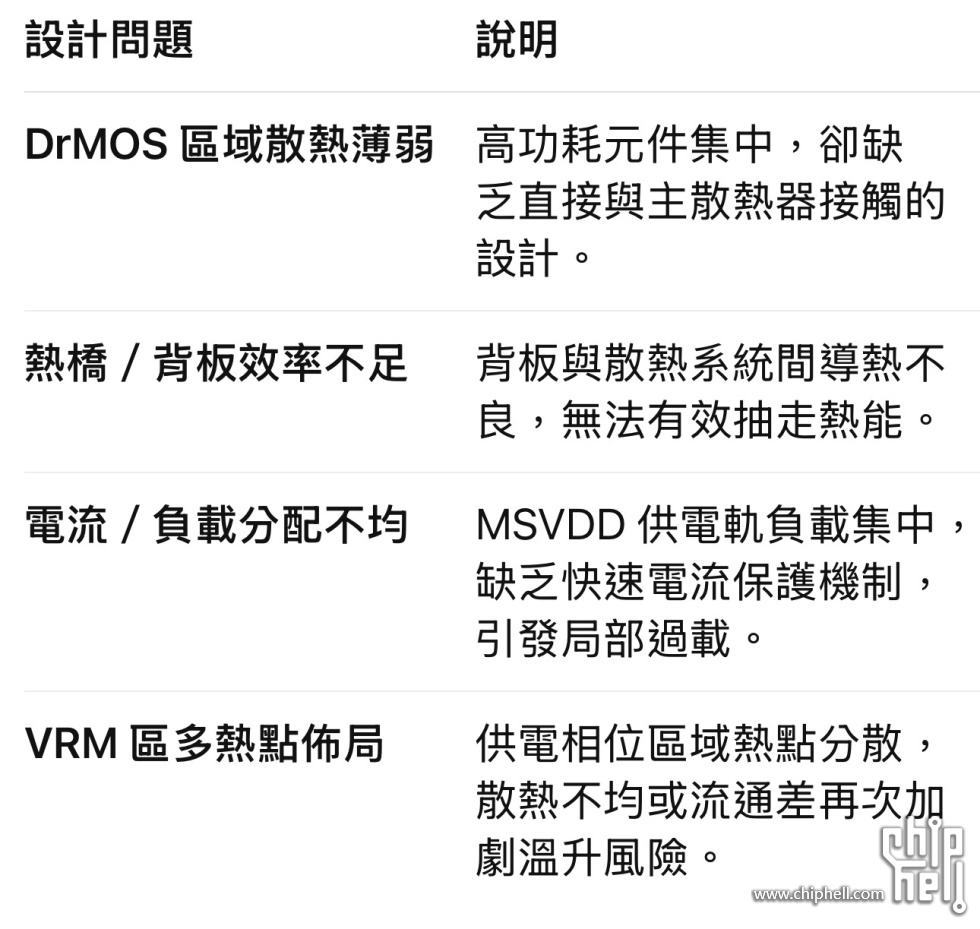

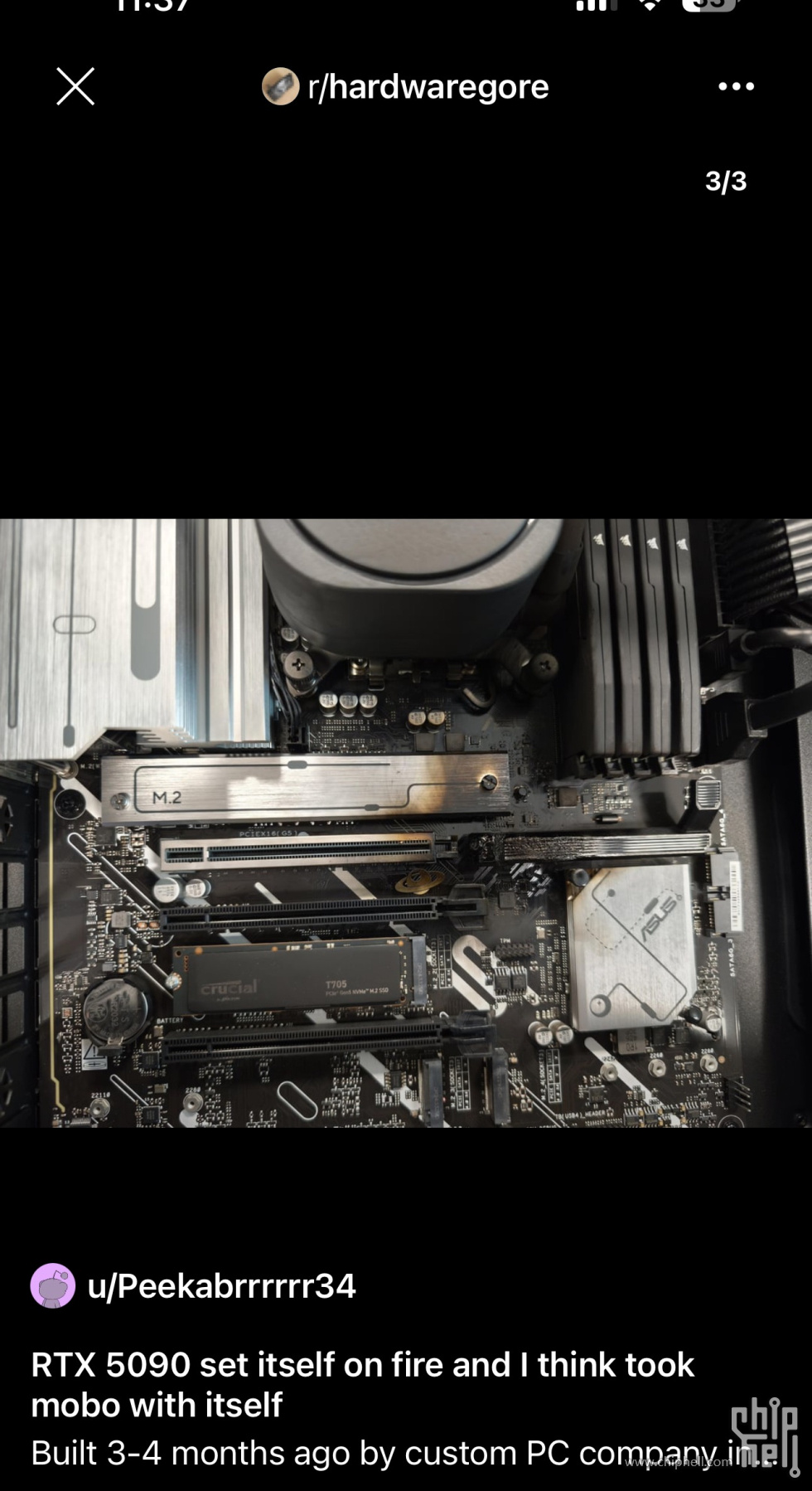

比起烧接口,烧pcb的问题更严重
个别品牌的pcb恐设计不良
