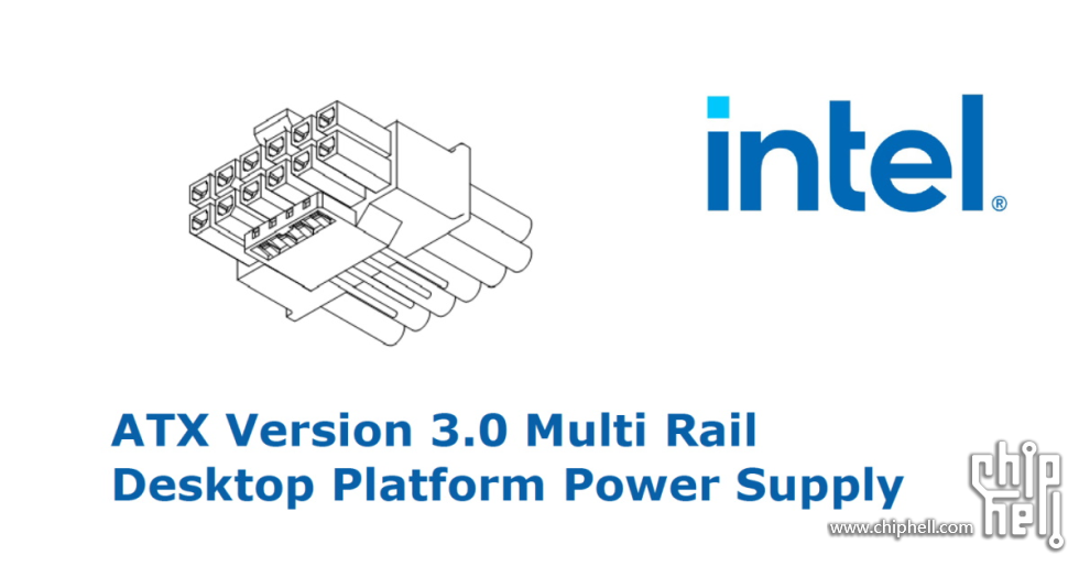

等等,12VHPWR接口不是老黄的专利吗?
发表于 2025-8-22 21:04 | 显示全部楼层
atx规范一直都是intel制定的

发表于 2025-8-23 00:25 | 显示全部楼层
其他地方 有说
用户表示,这是他第四次插拔操作,他还提到使用的是Kolink品牌的一款入门级700W电源。
而Kolink并不生产ATX 3.1标准电源,官方也建议其RX 9070 XT显卡至少需要850W的电源,因此这个案例中至少存在三个问题:
使用了功率不足且仅获得ATX 3.0认证的电源(700W)
使用三路8针转16针适配器,而不是直接的16针对16针连接
插头未明确是否全部插紧
