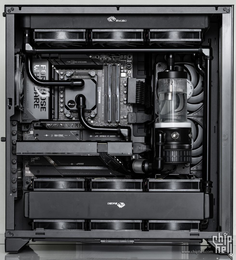

  • CPU: 9950X3D
  • MB: ASUS X870E-E Gaming Wifi
  • GPU: MSI GeForce RTX 5090 D 32GB GAMING TRIO OC
  • RAM: GSkill 2x48GB 6000C28
  • CASE: Lian Li o11D XL
  • PSU: MEGA Ti Mit 1350W

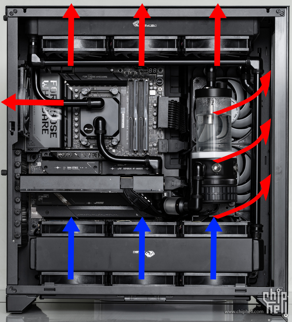

这是我目前的配置,该配置为分体水冷,一共用上16把风扇。
  • 底部6把,夹60mm散热排;
  • 侧面6把,夹40mm散热排;
  • 顶部3把,40mm散热排;
  • 背面1把。
风道如图中箭头所示(蓝色箭头为进风,红色箭头为出风。)
风扇为大镰刀温柔台风GT2150,默认转速下非常嘈吵,在BIOS里通过PWM来统一调整风扇转速。
经调整,当所有风扇设为1000~1100转时,安静环境下,仍能感觉到风扇的气流声(不知是共振影响还是风扇轴承的关系)。
最终所有风扇统一调整为900转左右,噪声才没有那么明显,但散热效能就比起高一些转速来得差了。
所以我想请问,若我将所有16把大镰刀GT2150风扇,换成猫头鹰的A12x25 G2,加上L.N.A静音减速线,情况会比目前散热配置有所改善吗?
即能在比较高的转速下还能保持不明显的噪声。
谢谢!

都不如把前玻璃面板换成网板 把底部冷排风扇改往外吹 3个冷排全部出风 机箱内部不积热 把风扇转速降下来 这冷排规模够压你这套配置了
发表于 2025-8-31 15:22 | 显示全部楼层

 楼主| 发表于 2025-8-31 17:00 | 显示全部楼层
ricoccec 发表于 2025-8-31 13:15
你现在的风扇品质不差,首先减少风扇数量。
也有这点的考量,从物理来说,风噪的确会随着风扇数量的增加而上升。
也许增加风扇数量,不如减少一些风扇,且风道良好,即使增加转速,噪音也比起数量多的风扇要来得低一些。
 楼主| 发表于 2025-8-31 17:06 | 显示全部楼层
PPXG 发表于 2025-8-31 13:25
我先问一句你全部风扇900转和2000转,实际满载水温差多少?
打游戏大概要运行1个多到2小时左右,整套散热系统的温度才能趋向一个稳定的值。
全部风扇转速:
900转下,
显卡 65
CPU 75
2000转下,
显卡 50
CPU 65
但这样意义就不大了,打游戏体验明显要比900转差。
不过温度会影响到CPU频率的变化,虽不至于hang机,但对整体性能有一定影响。
主要是不知道猫扇在1500上下的话,是否能达到既安静又散热效能好的情况
