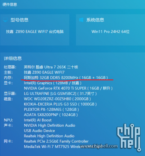

年初配的电脑,配置如下:
想再加两根一样的16G,但是ai说不建议这样,他给的建议是卖掉换新的
  1. 最稳妥的做法是:
  2. 卖掉你现有的16G x 2。
  3. 购买一套全新的32G x 2套装。
复制代码
那问题来了,英特尔这个265K,如果换32或者24单条的,频率就只有6000了,会不会性能大幅下降
发表于 2025-9-9 11:09 来自手机 | 显示全部楼层
卖掉换新的
发表于 2025-9-9 11:10 | 显示全部楼层

发表于 2025-9-9 11:18 | 显示全部楼层
2*24g cudimm都能直接买适配200s平台的xmp 9000+
何来只有6000之说
 楼主| 发表于 2025-9-9 11:20 | 显示全部楼层

发表于 2025-9-9 12:05 | 显示全部楼层
4根的各种莫名其妙的问题比2根多很多,所以你认真思考一下你需要大内存吗?现在内存价格不合理

频率要求不高再插一组一样的也不是不行,估计6400应该能跑,毕竟Intel

加两根32g的就行
4条插满没什么大问题
发表于 2025-9-9 13:12 | 显示全部楼层
确实是这样,内存条建议买同批次的,不然会遇到玄学问题。。。
发表于 2025-9-9 13:27 | 显示全部楼层
24×2保持频率问题不大,32或者48×2容量更好,但是频率估计需要降低,你自己都说了要综合价格频率容量考虑,那就只能自己慢慢挑了。唯一可以肯定的就是不要加两根。
4条非同批次遇到的问题不是8000降到6000的问题,而是降到4800,或者无法点亮。

发表于 2025-9-9 13:49 | 显示全部楼层
keiguohill 发表于 2025-9-9 13:36
这样就是4根全部跑最低频率了吧
跑6400应该还是可以的

如果不是容量有特殊需求的,一般不要去尝试4根。一定要4根最好选套条。我之前D4平台就踩过坑https://www.chiphell.com/thread-2453361-1-1.html,D5的内存兼容性早期貌似是不如D4,建议不要去折腾自己。
不过最近AMD平台微星那边倒是一直宣传他们4根的频率不断提高,真想尝试也不是不可以。Z890就不太清楚了,intel最近装机相关内容太少了
