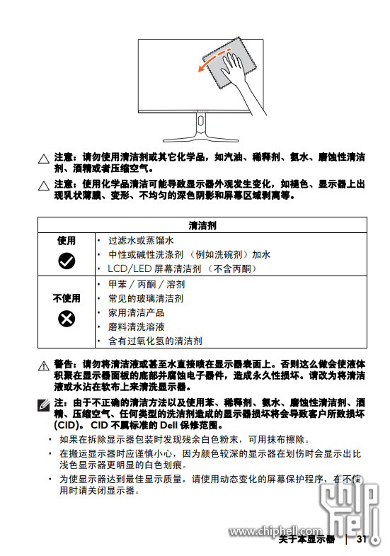

每家情况不一样吧
alienware就明确不可使用酒精(第31页)
https://dl.dell.com/content/manu ... .pdf?language=zh-cn

 楼主| 发表于 2025-9-26 15:22 | 显示全部楼层
nekotheo 发表于 2025-9-26 15:15
每家情况不一样吧
主要是丙酮和溶剂不行。虽然说了酒精不行,下面列表里也没有。而且异丙醇行吗?用清水不用清洁剂,油渍根本擦不掉的

发表于 2025-9-26 15:40 | 显示全部楼层
shutiao 发表于 2025-9-26 15:22
主要是丙酮和溶剂不行。虽然说了酒精不行,下面列表里也没有。而且异丙醇行吗?用清水不用清洁剂,油渍根 ...
后面写了拿酒精擦了出问题不负责,估计就是涂层磨损那个破事儿了

 楼主| 发表于 2025-9-26 16:21 | 显示全部楼层
那就用异丙醇擦呗,楼上也有人提到了IPA Isopropyl alcohol
