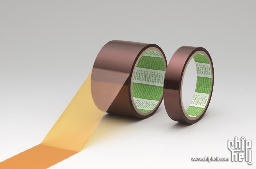

有超薄的耐热胶布,缠几圈,特氟龙胶带

用醋酸酯胶带,聚酰亚胺胶带捆上。
