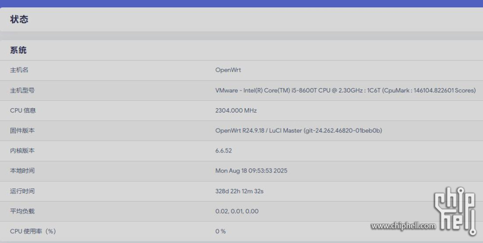

openwrt的插件和内核一定要匹配,有些老插件没办法在最新的内核上跑,同样有些新插件也没办法在老版本的openwrt上运行,还有就是LUCI的版本如果不对,很多设置改了没用,但是你手动到/etc/config里改也是有效果的,网口的问题如果你虚拟机只给了一个LAN,恢复出厂有些固件会自动给你配置成单臂路由,DHCP就会没有,怎么都连接不上,如果你虚拟机用了2张网卡,可能顺序也会乱掉,原本的LAN是WAN原本的WAN是LAN,自己要修修补补的地方挺多的,但是一旦设置好就不用去更新了,可以用好几年都要异常稳定

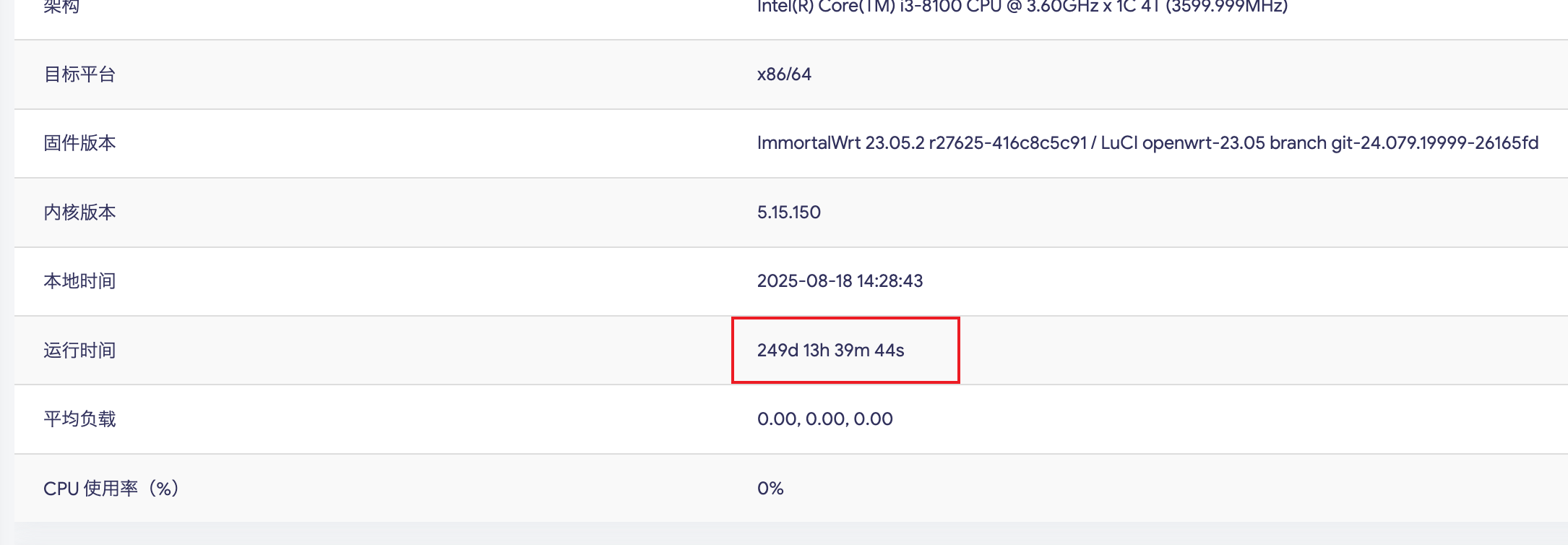

openwrt是地球上最好用,最稳定的路由器,用了好多年了。
前几天小区停电,看了一下,稳定稳定运行170多天。

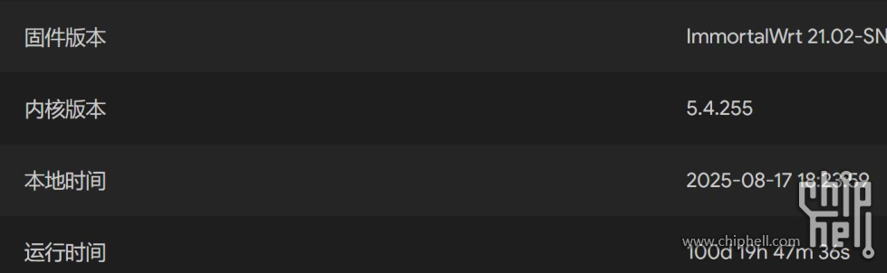

我使用glinet mt6000刷immortalWRT固件,只装网络相关的必须功能做主路由,一直很稳定
