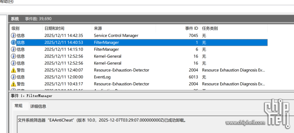

你打开事件管理器看看闪退后是不是记录了EA的反作弊退出的事件记录,如果是的话就是内存/CPU不稳定造成的。不要觉得老卡不闪退新卡闪退了就是显卡问题,那是因为你老卡帧数低对CPU压力少。

 楼主| 发表于 2025-12-11 19:40 | 显示全部楼层
路西法大大 发表于 2025-12-11 19:33
你打开事件管理器看看闪退后是不是记录了EA的反作弊退出的事件记录,如果是的话就是内存/CPU不稳定造成的。 ...
意思是说看事件查看器中有没有EA反作弊的application error?那应该是没有的,并且后面两次掉驱动连nvlddmkm都没有记录了
发表于 2025-12-11 20:06 | 显示全部楼层
__|__ 发表于 2025-12-11 19:40
意思是说看事件查看器中有没有EA反作弊的application error?那应该是没有的,并且后面两次掉驱动连nvldd ...
不是error是卸载信息,如下这种:
如果闪退后就只有这个信息那就可以肯定是CPUor内存没跑稳造成的,我之前内存小参过紧稍有不稳就老爱出这种闪退而这种状态下直接拷CPU或者烤内存都是可以过关的,十分的难蚌。
发表于 2025-12-11 20:19 | 显示全部楼层
3dmark压力测试通过么
 楼主| 发表于 2025-12-11 20:26 | 显示全部楼层
路西法大大 发表于 2025-12-11 20:06
不是error是卸载信息,如下这种:
如果闪退后就只有这个信息那就可以肯定是CPUor内存没跑稳造成的,我之 ...
不是,这个信息正常退出就有的啊
