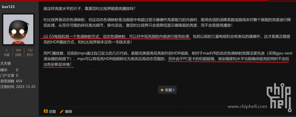

[软件] 日趋低下亮度制作水平的影视靠点亮杜比视界能拯救吗?

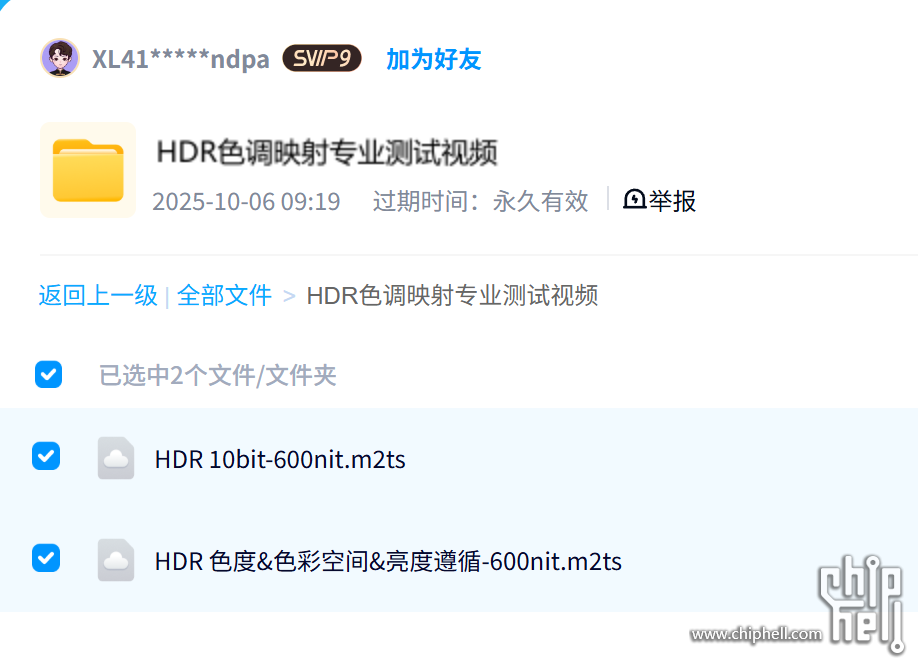

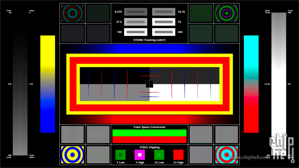

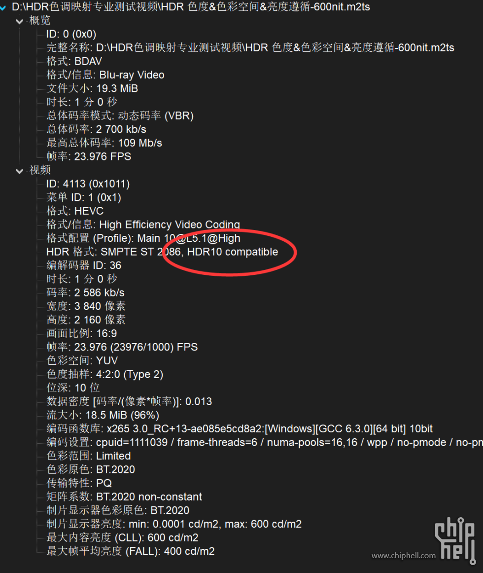

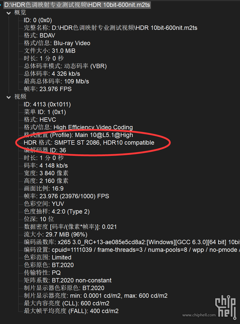

三、专业测试视频素材我直接提供: https://pan.baidu.com/s/18gCI5MGegpEkuDkmZrbSSA?pwd=8888
呵呵,我可是好心帮你理解色调映射的各种方式和LG最准确的色调映射模式(堂堂LG G5不要连HDR600的测试都通不过哦),另外可以让你理解为啥我主楼说的LG的动态色调映射模式提亮的瑕疵很多哦!
好了,所有测试方式和内容都确定了哦,大家都拭目以待哦!

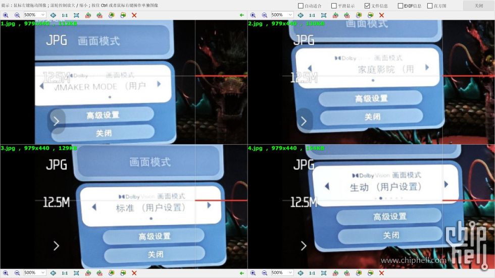

tianyuansnow 发表于 2025-10-5 23:20
P5哪吒2
第1小时28分21秒
专业模式固定光圈手机截屏
噗嗤,专业模式连对焦都会有不同吗?任何专业的测试,没人会用有AI介入的手机屏摄来说事的,除非是拍RAW!
如果你硬要用手机来玩,至少不应该手抖出现脱焦的低级失误哦!
PS: 你这差异,懂PS的一眼就能看出是对比度、饱和度和色温上的差异,你不是说LG的杜比视界提亮很高级的吗?就这?这不是妥妥的全屏“提亮提艳”吗?PC上任何播放器不能实现了吗?

发表于 2025-10-6 10:03 来自手机 | 显示全部楼层
kxx123 发表于 2025-10-6 09:30
一、屏摄毫无参考价值,必须是录制视频,录制出来的视频只能是一个,上传任何网盘
二、录制设备最好是相 ...
我没有专业相机,不过你发的链接我稍后会在电脑上下载下来,然后在电视上看一下,我希望它是杜比格式的,不然没有任何意义
我截的屏你不信就算了,我没有必要骗人,这个论坛有G5电视的大有人在
等你哪一天真正有高亮度的杜比电视时,你就知道杜比引擎是可以提亮的

发表于 2025-10-6 10:27 来自手机 | 显示全部楼层
kxx123 发表于 2025-10-6 09:38
噗嗤,专业模式连对焦都会有不同吗?任何专业的测试,没人会用有AI介入的手机屏摄来说事的,除非是拍RAW ...
这些是手机截屏,根本就不是拍摄照片
你根本没有看清楚别人在说什么,只是自顾自的为了反驳而反驳
要反映电视机亮度的不同,这些截屏足够了

哥们你没毛病吧?
百度网盘给我发两个HDR10文件是要闹哪样?
这玩意连杜比引擎都激活不了
你不会一天到晚就是拿着这些东西在意淫吧?

 楼主| 发表于 2025-10-6 16:36 | 显示全部楼层
tianyuansnow 发表于 2025-10-6 14:07
哥们你没毛病吧?
这玩意连杜比引擎都激活不了
我文件夹和文件的命名不是都告诉你测试的是啥视频吗?是不是一下子就让LG G5“动态色调映射”低劣提亮的色彩断层给彻底曝光了!再回看我主楼说的,有一点说错吗!

 楼主| 发表于 2025-10-6 16:53 | 显示全部楼层
tianyuansnow 发表于 2025-10-6 10:27
这些是手机截屏,根本就不是拍摄照片
手机截屏怎么截屏出来的字都是糊的?哈哈哈!我已经告诉你只有录屏才能较为真实的反应电视机不同模式下的亮度变化,你是听不懂还是装不懂还是根本就不敢录呢!
另外我以前应该也科普过:为啥尽量不要用手机,手机拍月亮都能拍出细节了,这是肉眼所见还是AI的功劳!另外手机拍摄还能用各种滤镜,还能刻意用点测光,而连续录制一段视频,可没有那么多的“烦恼”哦!

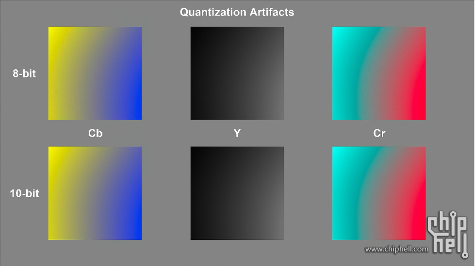

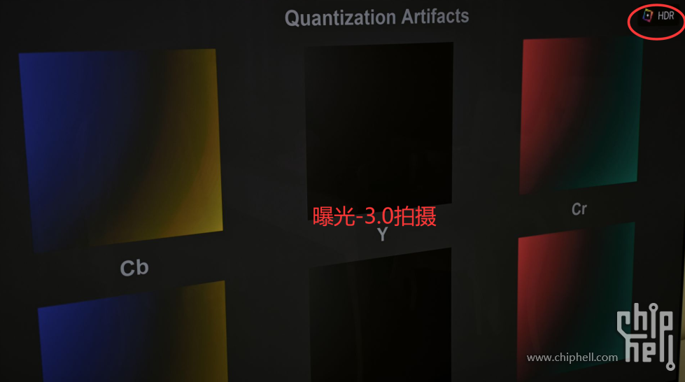

噗嗤,手机拍摄控制变量?你倒是解释一下这么低劣的色彩断层现象是怎么回事!
对比我PC高质量的HDR播放,你的满屏色彩断层就没有一点点羞耻心吗?

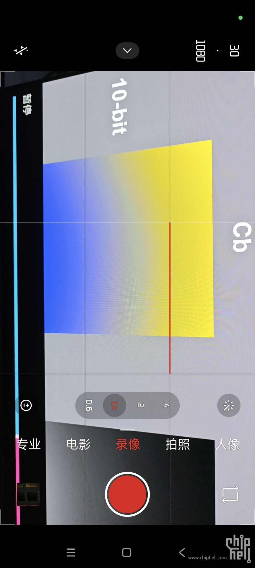

发表于 2025-10-6 17:46 来自手机 | 显示全部楼层
kxx123 发表于 2025-10-6 17:28
我不是提供了好几部低亮度(帧平均亮度小于10nit)的杜比视界UHD视频,你倒是录屏给大家看看啊!谁告诉你 ...
你又开始用你仅有的HDR10思维去猜测一切了
杜比引擎下不存在电视机动态色调映射的,全部交由杜比,而且杜比的提亮算法是尊重元数据意图的,并非味精模式
所谓鲜艳模式拉EOTF曲线提亮那是HDR10,是电视机的味精模式

我好心帮你还原一下你“曝光-3拍摄“的真实惨状:
看直方图的曝光没有大毛病哦!哈哈哈!
发表于 2025-10-6 18:24 | 显示全部楼层
我现在专门又去试了一下
是手机太辣鸡了,肉眼看10-bit这部分没断层的,而且是打开了FMM下的DTM的
录像模式下截屏好一点,接近肉眼

 楼主| 发表于 2025-10-6 18:31 | 显示全部楼层
tianyuansnow 发表于 2025-10-6 18:24
我现在专门又去试了一下
是手机太辣鸡了,肉眼看10-bit这部分没断层的,而且是打开了FMM下的DTM的 ...
我早就说过了,录制视频上传网盘,你口说有个毛用!
而玩屏摄,我可以用100种花招来随意玩弄你!
PS: 如果我用国补手机录制同样的视频,没有色彩断层,你能录一段你满地打滚的视频吗?哈哈哈!别怂哦!
我的杜比视界和PC播放的实时切换对比录屏可是早就提供过了哦:https://tieba.baidu.com/p/8431195263
