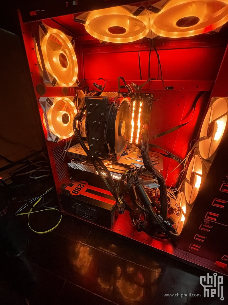

 楼主| 发表于 2022-8-21 23:14 | 显示全部楼层
Bazooka 发表于 2022-8-21 22:16
楼主这个机箱看起来好魔性。。。
很老很老的机箱 联力的红蜘蛛(非复刻版)自己改造了下 电源变下置 顶盖开了个孔 多加了1个4cm风扇 变成280
