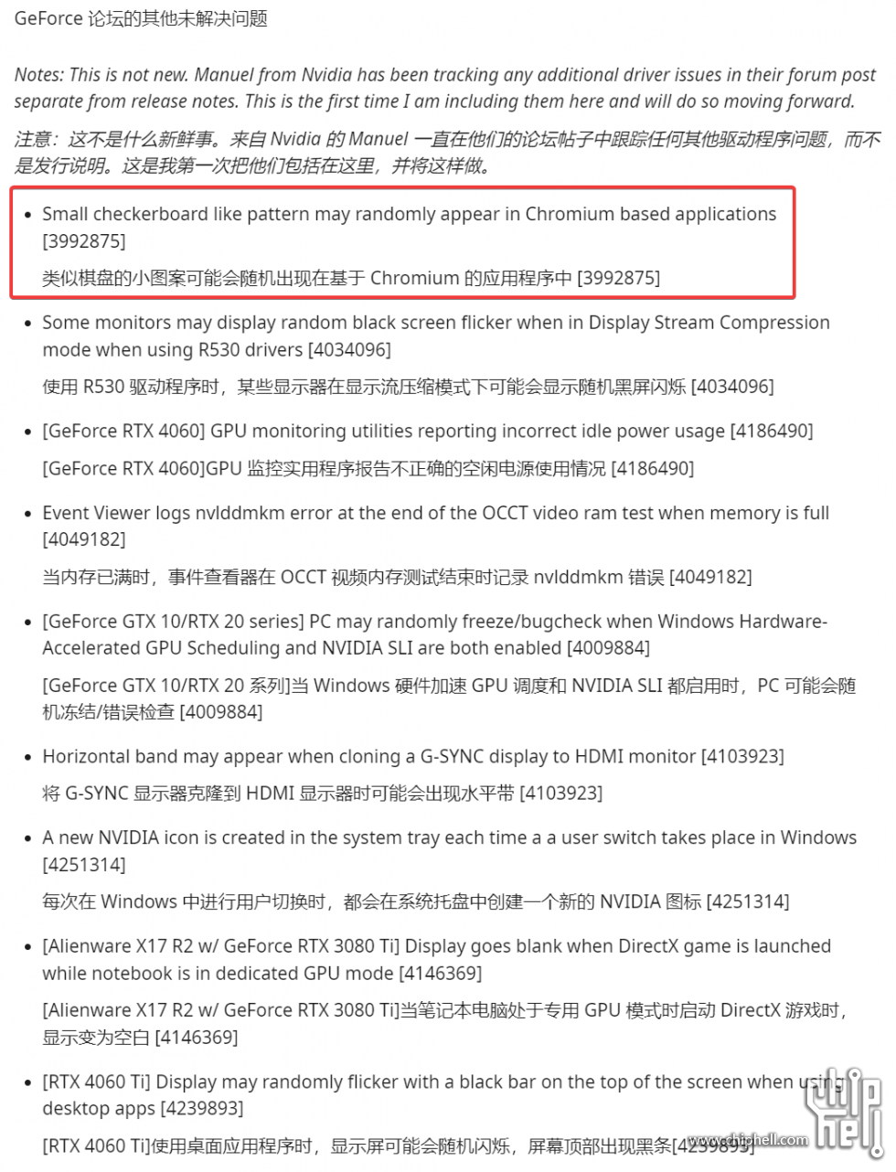

发表于 2023-9-16 20:37 | 显示全部楼层
[3992875] Small checkerboard like pattern may randomly appear in Chromium based applications
n卡驱动问题,不省心是这样
n卡驱 ...
我草
这描述 checkerboard  出现在chromium
你这只要Chromium的底层都会碰到,Steam edge都有机会花屏
nvidia的repo半年前就发现了,修了半年还没好,n卡驱动现在烂成这样,看个视屏都能花
你要挡,先切成opengl估计可以缓一下
