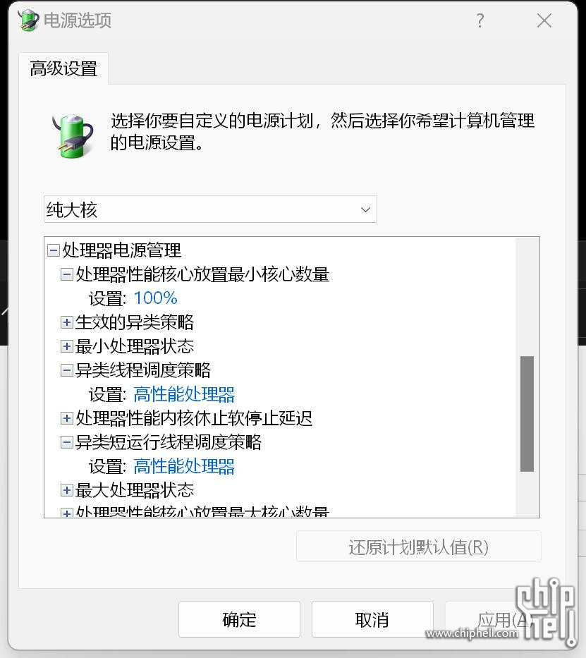

发表于 2024-5-12 03:23 | 显示全部楼层
电子管退烧友 发表于 2024-5-12 01:56
小核掉到0.8G可还行,往日之影他这个设置压力可能不行,光追全开小核占用很高的有60%-70%。掉到0.8搞笑呢 ...
现在版本纯大核然后开那个优先性能核心帧数最高,注意纯大核要彻底关掉小核或者电源计划只调用大核,并且coreparkmin设置为100%
注意缺一不可,只满足其中一项效果不如大小核默认调度
电源计划设置如图

发表于 2024-5-12 11:09 | 显示全部楼层
ghgfhghj 发表于 2024-5-12 03:23
现在版本纯大核然后开那个优先性能核心帧数最高,注意纯大核要彻底关掉小核或者电源计划只调用大核,并且 ...
这个怎么设置的,我的电源设置里怎么没有纯大核选项?

发表于 2024-5-12 12:09 来自手机 | 显示全部楼层
要自己输入两行代码添加
发表于 2024-5-12 13:02 | 显示全部楼层
Mashiro_plan_C 发表于 2024-5-12 12:09
要自己输入两行代码添加
输入代码后只有这个

发表于 2024-5-12 21:04 | 显示全部楼层
自己创一个然后这么改就行
