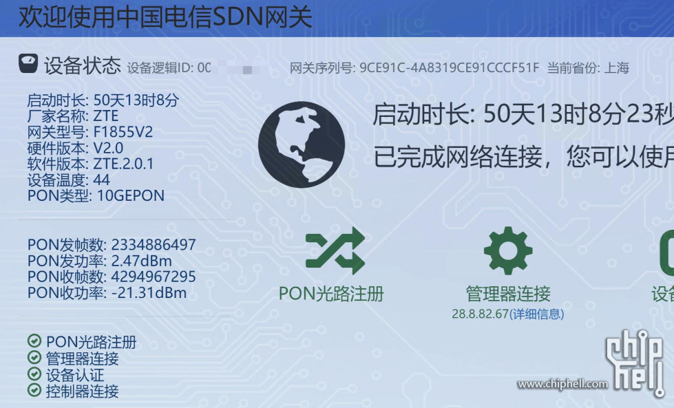

浏览器192.168.1.1访问光猫,弹出电信SDN网关页面,输入密码sdn123456进入只读配置。
记录下设备逻辑ID,即LOID,这个换猫要用到

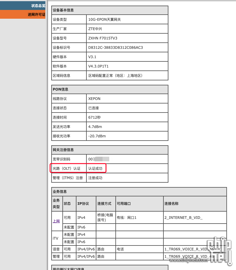

重启光猫后,状态总览就应该和我上图是一样的,提示OLT和ITMS都注册成功,实际上ITMS并没有注册。
现在,回到ROS,使用PPPoE拨号成功,可以正常上网。
