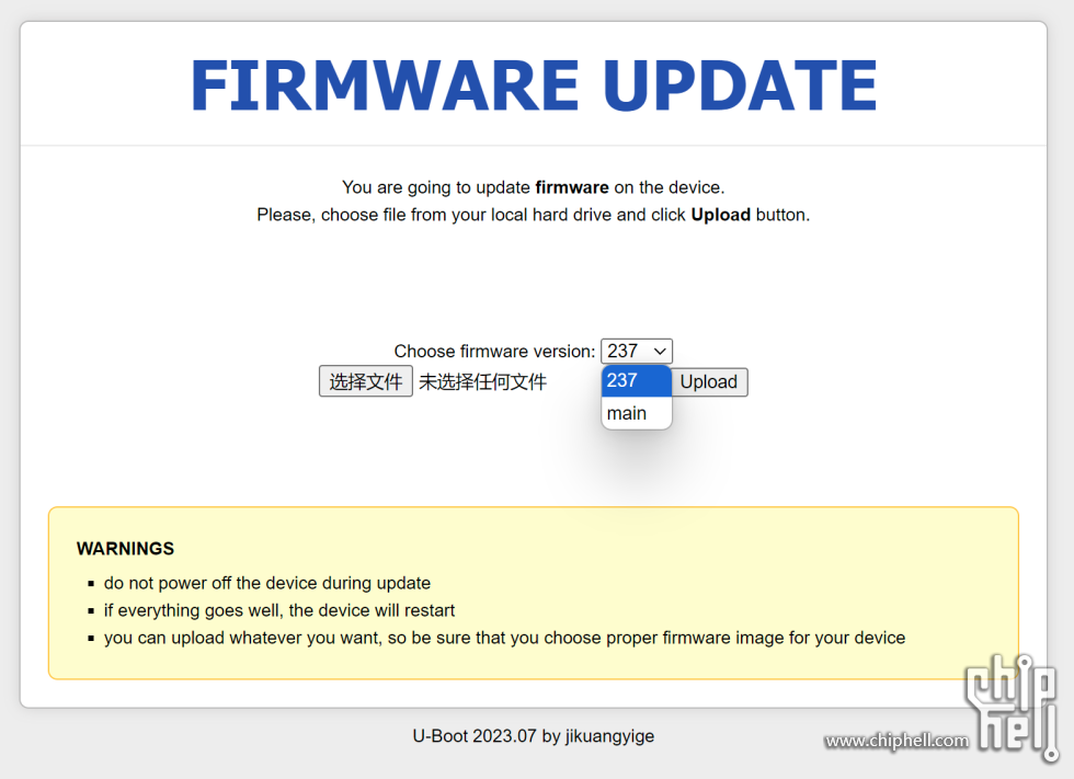

使用hanwckf大佬的bl-mt798x项目uboot-202307源码,可在uboot web界面选择237或者bpi官方固件(.bin)和openwrt、immortalwrt主线master分支固件(.itb)刷入启动,也可在固件里SSH修改环境变量,直接切换启动的固件,实现双系统。
使用教程
请准备大等于4G容量的sd卡,237固件及主线固件均为1G的软件分区
uboot刷写教程请参照我上篇帖子https://www.chiphell.com/thread-2623030-1-1.html
刷写步骤为:先更新uboot,再刷写G P T分区后,就可以在web端选择升级的固件了。
在uboot web界面中:选项237,表示选择选择237或者bpi官方固件(.bin),main表示选择openwrt、immortalwrt主线master分支固件

uboot web地址为:192.168.6.1

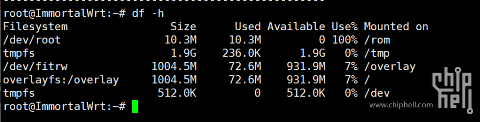

刷immortalwrt主线的固件打不开管理页面是啥问题
发表于 2024-9-22 13:53 来自手机 | 显示全部楼层
要自己安装luci管理界面,官方系统是最简化版
发表于 2024-9-22 16:32 | 显示全部楼层
了解,确实是这个问题,感谢指教
