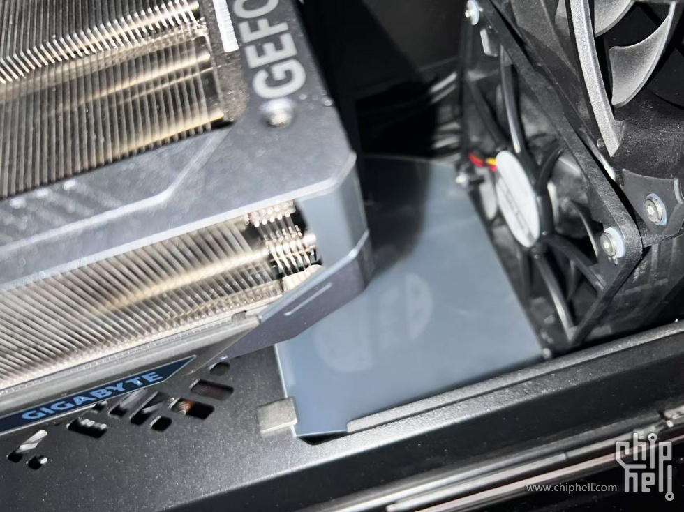

变动1:
  • 前面3个140进风,钢影 14 pro,底部1个改成三洋9AR 14038; 顶部CPU 360一体式水冷出风; 尾部 1个 雅浚 H14PE 出风
  • 底部电源仓里有个HDD硬盘架,放着1个硬盘
  • 铁侧板
  • 甜甜圈运行5分钟,技嘉魔鹰5090D 核心69度(室温25度) - 啥都没变
变动2:
  • 电源仓的硬盘架去掉,用塑料板自制了一个斜坡导风,把底部风扇的气流全数应用起来
  • 铁侧板

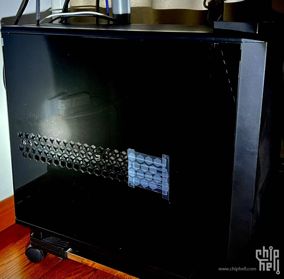

变动3:
  • 亚克力侧板,在显卡鳍片出热风的高度位置打孔,让热气直接散出机箱
变动4:
  • 再用小米电风扇,中档,从斜下吹显卡、机箱
自制挡板
自制挡板
打孔侧板
打孔侧板

发表于 2025-8-18 22:17 | 显示全部楼层
侧板拿掉。。。再试一下
 楼主| 发表于 2025-8-18 22:20 | 显示全部楼层
补图,机箱打孔封了一段是因为感受了一下,这段吹出的是冷风,所以封闭了
 楼主| 发表于 2025-8-18 22:39 | 显示全部楼层
shiho 发表于 2025-8-18 22:17
侧板拿掉。。。再试一下
试过了...甚至侧板拿掉,再拿个小米落地扇吹,也是一样的结果..
