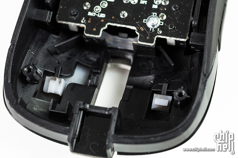

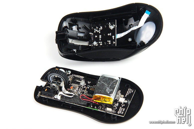

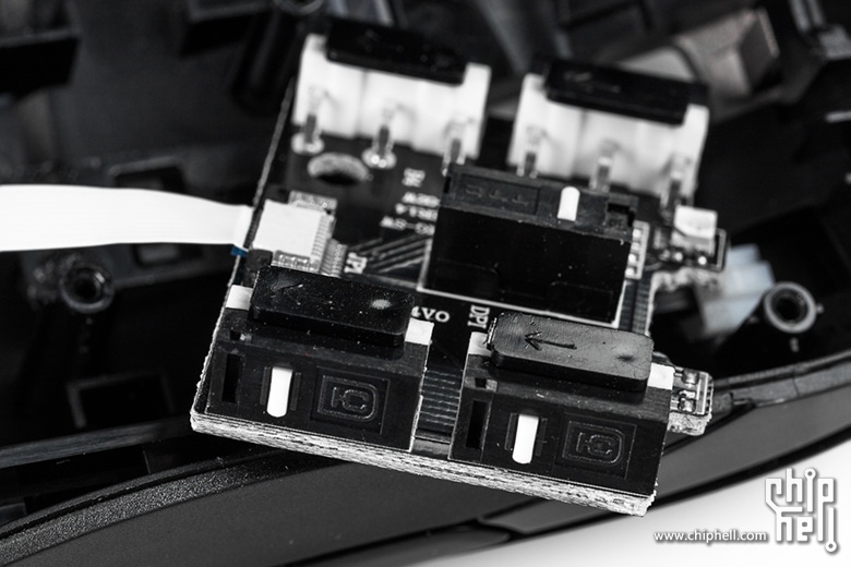

上盖很容易打开,顶部按键的功能通过排线连接到主板上实现。

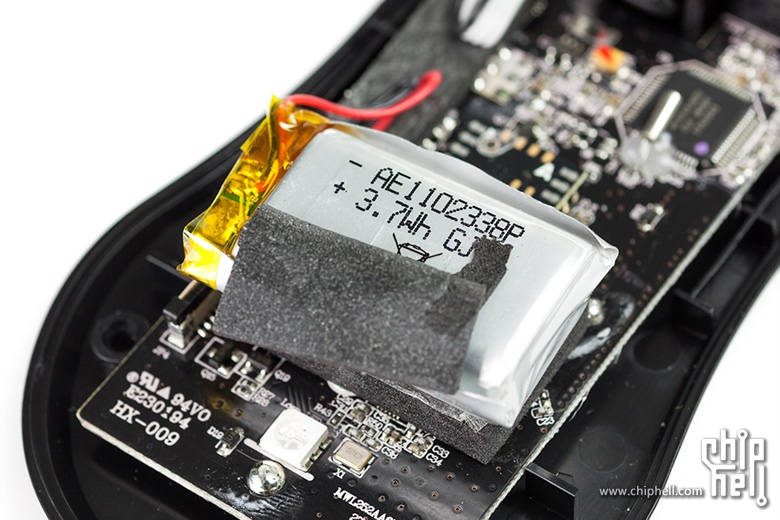

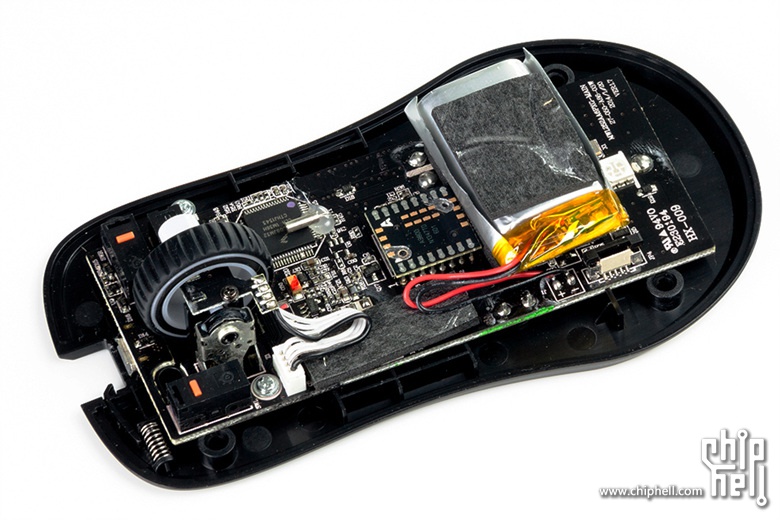

最显眼的是“盖着被子”的内置电池,内置的好处是不必更换,性能稳定。坏处也很明显,电池如果损坏或老化,就很麻烦。当然,使用这样一块电池对于sensei wireless还有更大的意义,那就是重量的控制。
“重量”这个无线鼠标最令人头痛的指标,似乎只有SteelSeries比较重视,从wow熊猫人就开始了瘦身, sensei 无线版电池的型号和熊猫人是完全一样的。

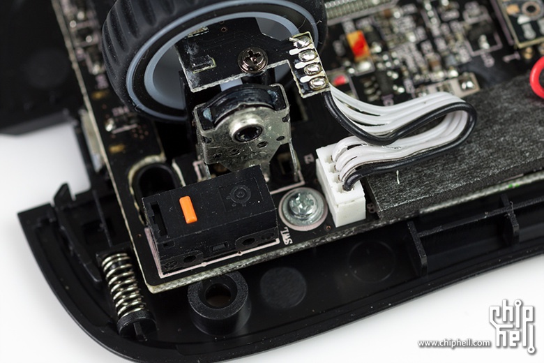

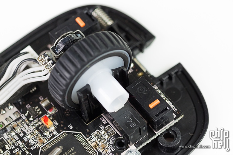

微动不出所料,使用了赛睿自家的定制款,安装方向由于滚轮的结构问题,变成了一横一竖,对应的按键柱也是一横一竖,和之前普通sensei一反一正相比,这种方式恐怕更容易造成左右按键的手感差异。
滚轮使用的TTC,编码器仍然是ALPS,也没有加入四向的功能。
上盖的小板子

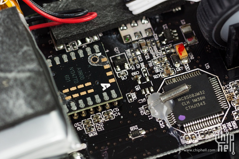

光学引擎是A9800,即使不拆开,从数值上就能猜得到,8200cpi,不是黄眼睛,也就只能是9800了。无论是性能还是可调节性,它都是目前最优秀的激光引擎之一。MCU的型号是MC9S08JM32,它是一个8位的mcu,提供32k板载内存。如果我没记错,普通sensei是32位的。
