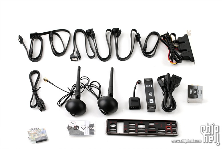

作为这代GAMING系列的最强者其附件数量也不差。和主板上接口数量相当的8条SATA 6Gb/s线、eSATA(两个)接口转接PCI位挡板和电源线一套、带天线的无线/蓝牙模块套装一套、一组便于机箱面板接线的集线接座、一块黑底红字标注且背面带缓冲垫的挡板、一个双路SLI连接桥,还有一根音频处独立供电接口转接线。

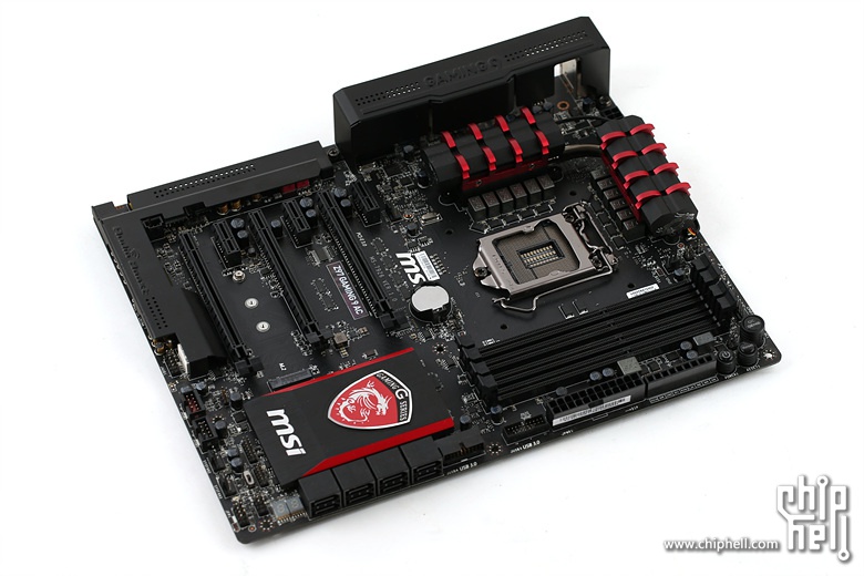

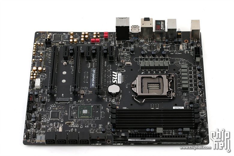

主板正面一览。依旧是采用了GAMING系列一贯的红黑配色,全尺寸ATX板型。比较特别的是背部接口和音频部分加装了“装甲”。

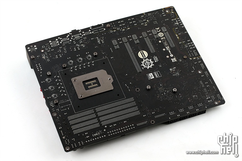

主板背面,部分主板特性的图标印在了背后。

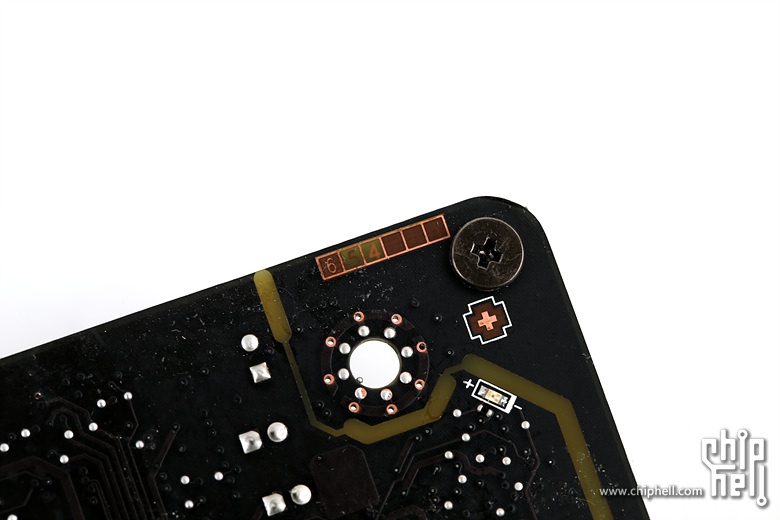

毕竟配置也挺丰富的,用到了6层PCB。

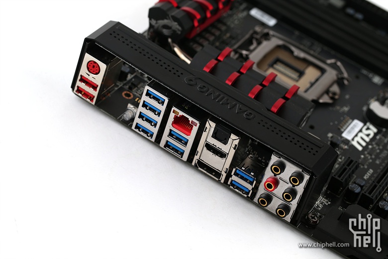

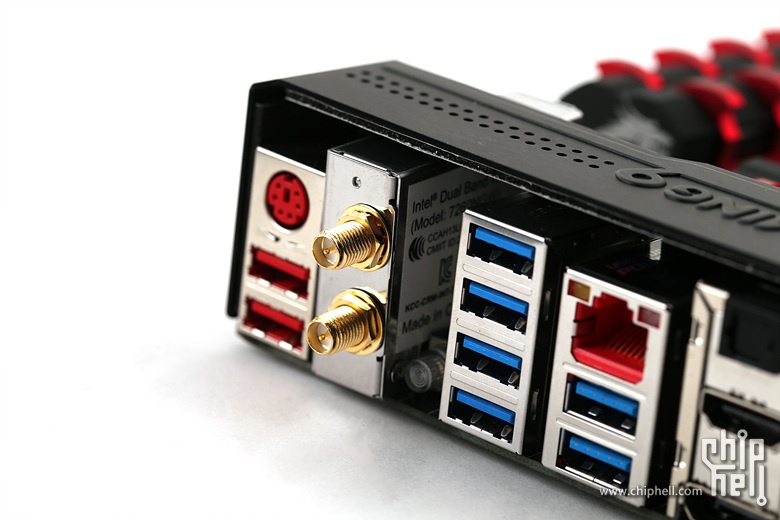

背部接口依次为:键鼠通用的PS/2×1、USB2.0×1 | 无线/蓝牙模块安装位、清除CMOS按钮| USB3.0×4 | LAN×1、USB2.0×2 | S/PDIF光纤输出×1、HDMI×1、DisplayPort×1|USB3.0×2 | 6个音频接口(默认支持7.1输出、线路输入、麦克风)。其中PS/2与两个USB2.0为红色外观,据称在刷新率和用料上经过了优化作为了游戏专用口。LAN下方的USB3.0也号称采用了强化供电的设计(类似Gigabyte的DAC-UP)。
无线蓝牙模块依然是Intel AC7260,支持 Wi-Fi 802.11 a/b/g/n/ac,2.4GHz/5GHz波段,以及蓝牙4.0。通过一个小的9pin接口和主板相连,之后再用螺丝固定。

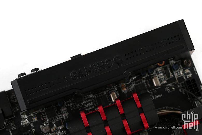

回到正面来看这个装甲。背板接口部分上刻有GAMING9字样,内侧也有缓冲垫。这块装甲初始是通过螺丝和螺帽利用ATX主板的固定位来固定,装箱使用时要先卸下,在固定主板到机箱的时候再一并装上。

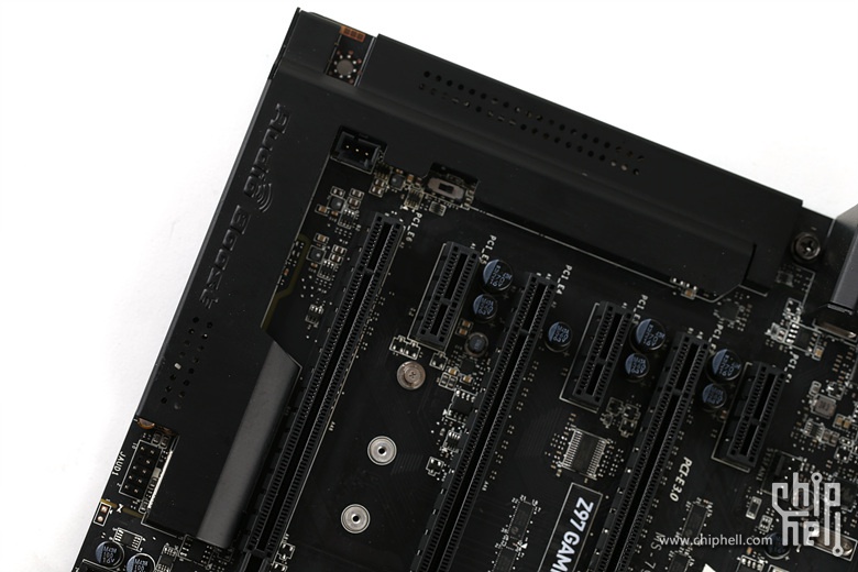

音频部分也有“装甲”,刻有Audio Boost字样。利用自有的固定孔固定。这些装甲的装饰成分更多。

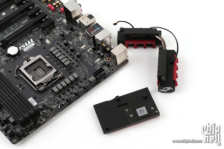

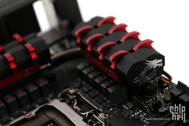

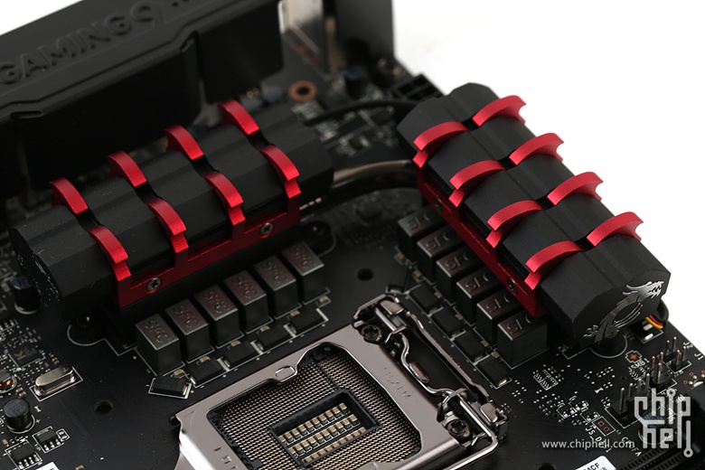

全新设计的CPU供电处的散热片,黑色为主,如龙爪状的红色为辅,看着感觉攻击性比较强。两部分以热管相连。
散热片的截面形状自然不再是GAMING的龙头,龙头以银色金属片附加。

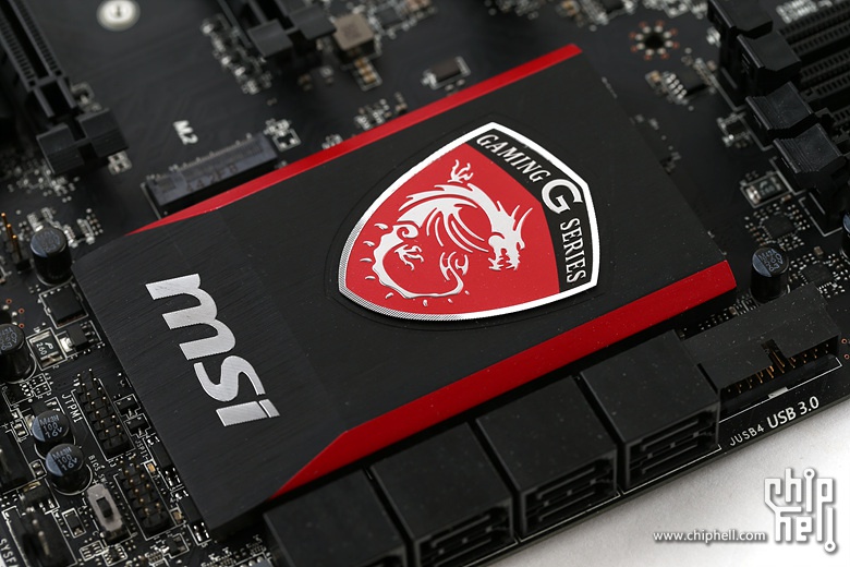

芯片组的散热片也重做了,舍弃了前代以龙图腾图案做成凹凸有致的造型,转而换成贴上GAMING系列的商标LOGO。
比较有意思的是供电的散热片上附有了温度传感器,连接到一边的接口上。
用料风格大部分还是一如既往。可以看出音频部分太过显眼所以才需要加盖子。全板风扇口总共5个小4pin(2个CPU,3个机箱),对于这个级别的主板而言略显少了。

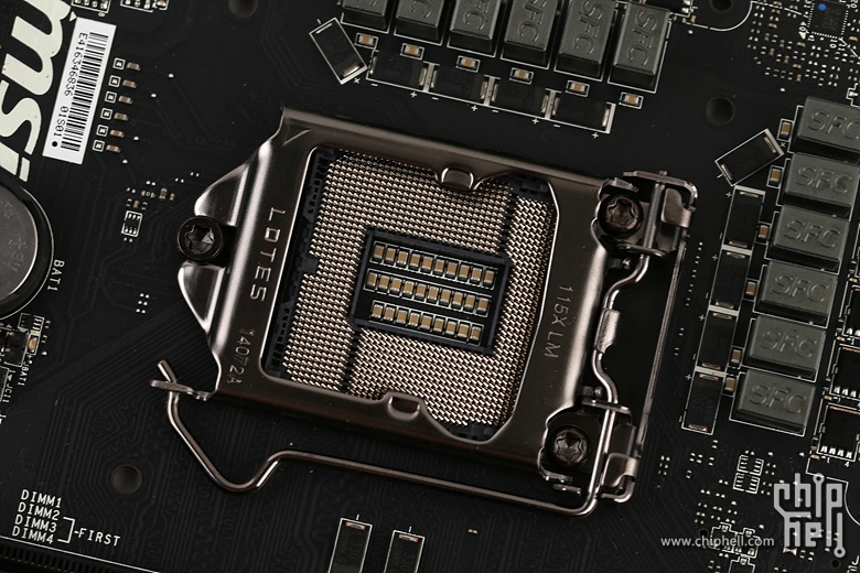

Socket LGA 1150。LOTES出产的扣具黑化版本。结合芯片组支持目前采用该接口,代号名Haswell的一系列CPU。

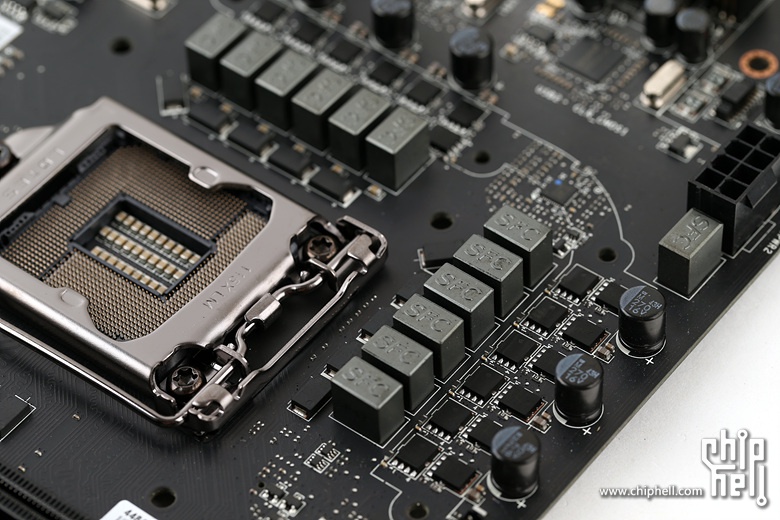

倍相得到的12相供电。每相一上桥一下桥结构,倒是没有使用DrMOS。

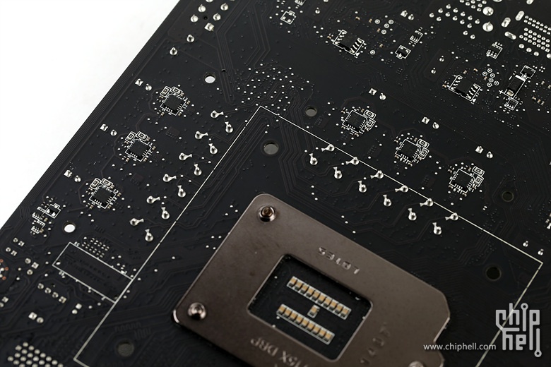

背面6颗倍相驱动。

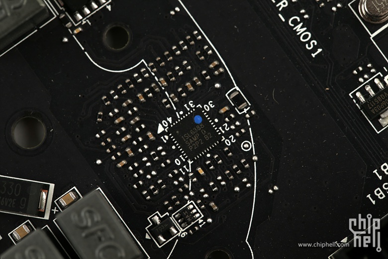

PWM芯片为支持6相的ISL6388。

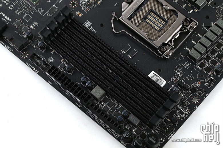

四条DDR3 DIMM,根据芯片组和处理器的规格支持Non-ECC,Unbuffered 的DDR3内存,最大32GB,支持双通道和XMP,频率方面标称最大可以超频到3300MHz。BIOS选项方面中提供了设置到32X(DDR3-3200)的分频选项。卡扣为双边式,在这块主板上一般也不会受旁边板卡的影响。
PCI位扩展槽从右至左依次为①PCIe 2.0 x1 |②PCIe 3.0 x16 |③PCIe 2.0 x1 | ④PCIe 3.0 x16(最大x8模式)| ⑤ PCIe 2.0 x1 | ⑥ PCIe 3.0 x16(最大x4模式) | ⑦无。其中三条PCIe 3.0 x16均来自CPU上的System Agent并共享,支持x16+x0+x0、x8+x8+x0和x8+x4+x4三种模式,三条PCIe 2.0 x1来自芯片组。PCIe x16插槽卡扣都使用了易于拆装的按下弹起式设计。

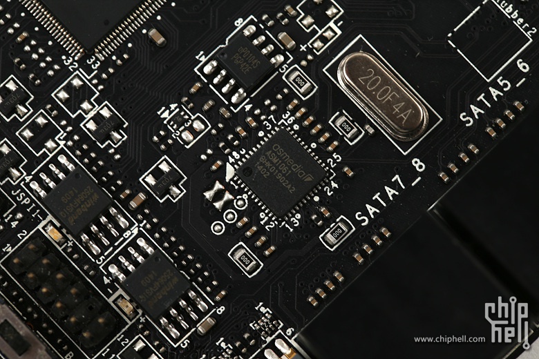

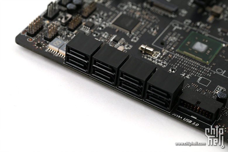

存储部分的接口为8个SATA 6Gb/s,其中右边的6个来自芯片组原生,支持RAID0/1/5/10和Intel Desktop Resonsiveness。最左侧两个来自Asmedia的芯片。其中标记为SATA5和SATA6的接口(右起第三列的两个)与主板上的M.2接口共享。

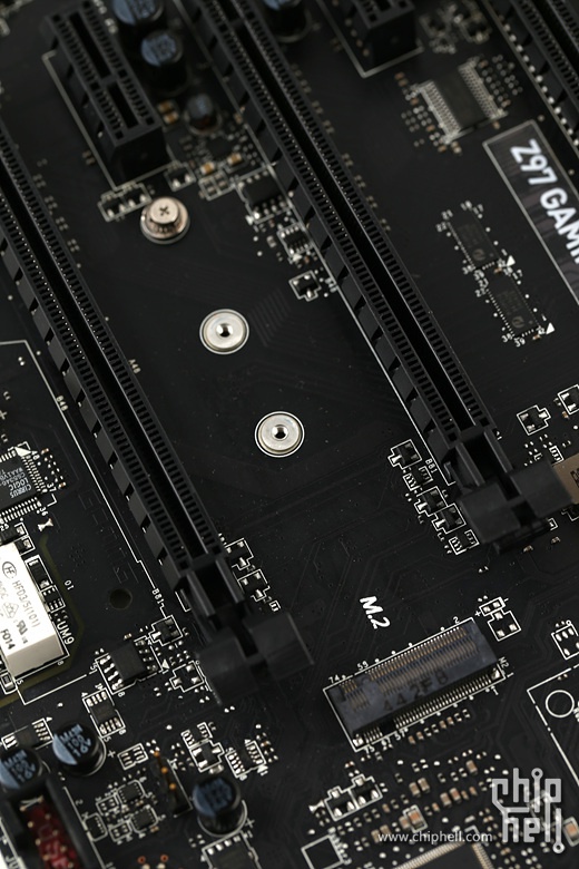

Socket M.2 M键接口,借用了芯片组的两个SATA 6Gb/s和PCIe 2.0通道。从螺丝位可以看到支持2280、2260和2242三种长度规格。固定螺丝并非手拧。

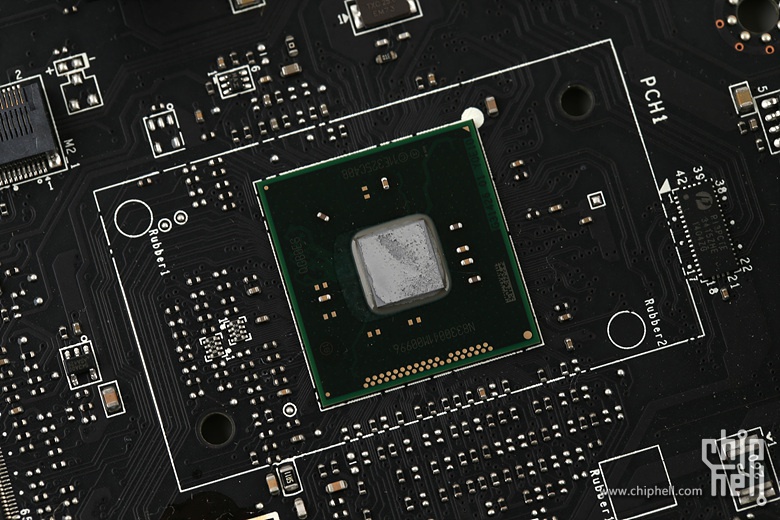

Z97芯片组。原生8条PCIe 2.0通道,支持6个SATA 6Gb/s,6个USB3.0和8个USB2.0,支持HD Audio等。

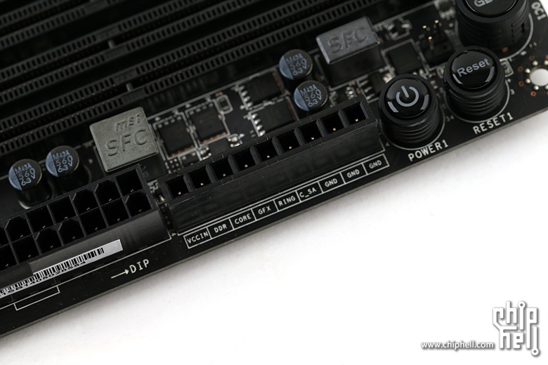

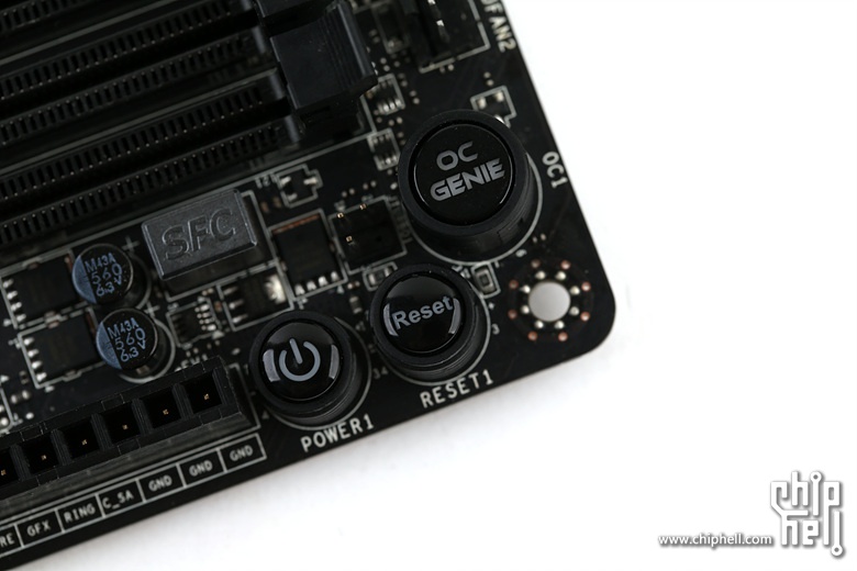

下面来看其他板载开关、主要接口和主要芯片。首先内存侧附近有三个按钮:一键超频的OC Genie开关、电源键和复位键。
电压测量点。

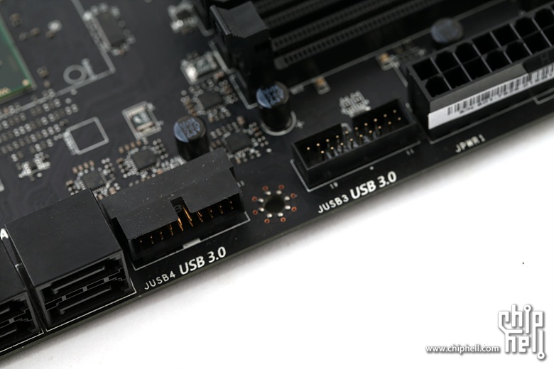

两组机箱前面板接线的USB3.0 插座,支持四个USB3.0接口。为了避免接线影响到板卡安装,受影响位置的采用了侧置接口。

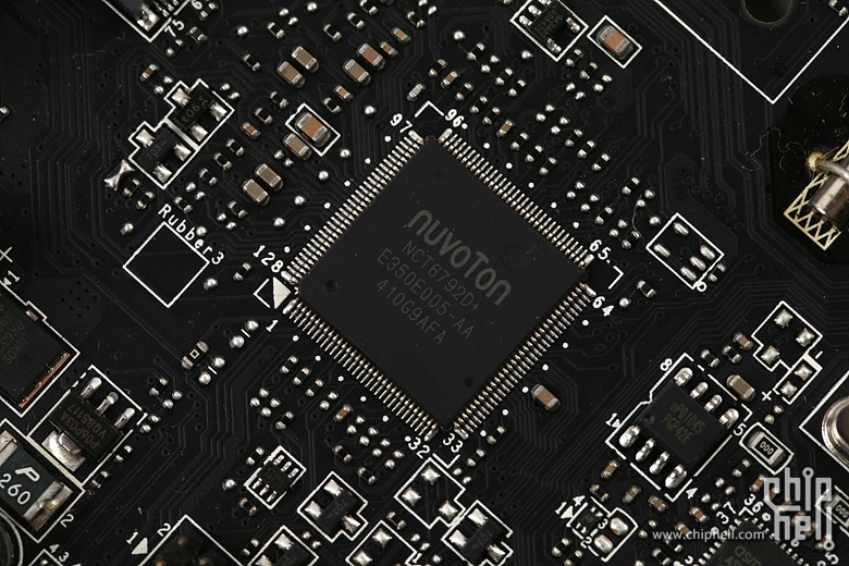

提供监控、调速、基本接口的Super I/O芯片:Nuvoton NCT6792D
提供两个额外SATA接口的Asmeida ASM1061芯片。

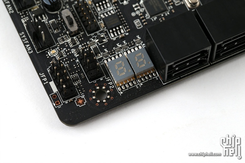

两位的debug指示器,位于SATA接口边上。

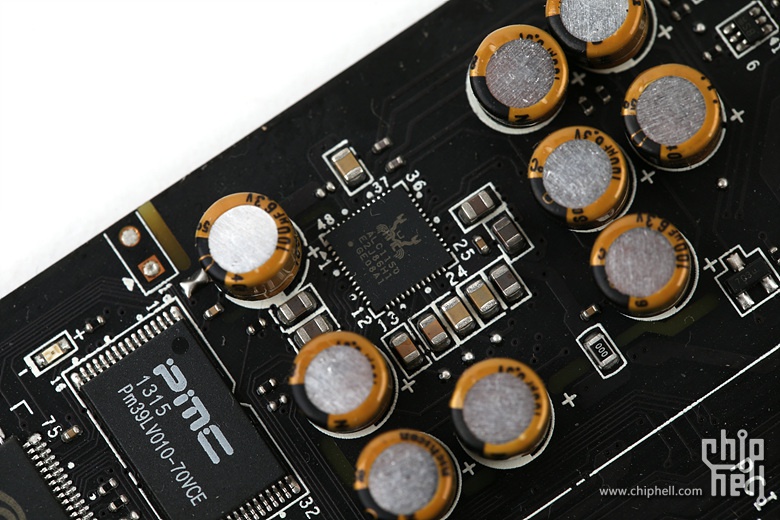

就像ASUS ROG的M6F和R4BE相比同代其他ROG主板提供了更为高阶的集成声卡一般。MSI Z97 GAMING 9 AC也同样如此,使用了的方案被命名为了Xtreme Audio DAC。首先是标配的Realtek ALC 1150解码芯片。

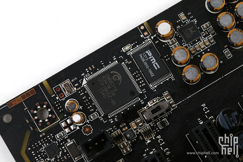

还有一颗CMedia CM6631A音效处理芯片。下方还有一个3pin的独立供电接口,利用附带的转接线与电源的Molex 4pin接线相连,再将旁边的开关拨到左边实现独立供电。

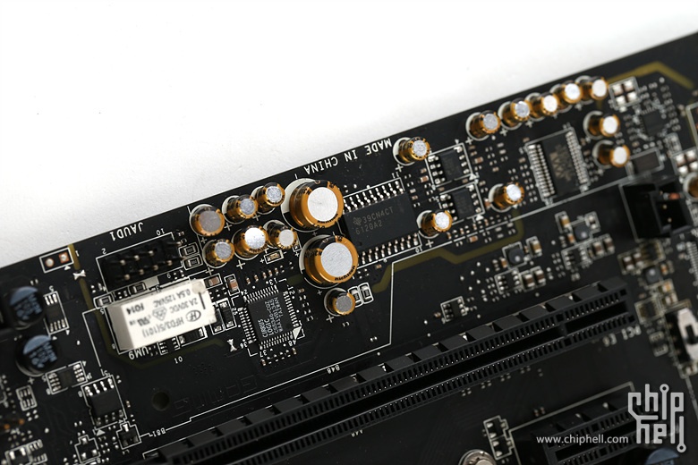

足足占用了原来的一条PCI位部分包括了一组运放(TI TPA6120A2与两个TI OPA1652)、Wolfson WM8741 DAC、Cirrus Logic CS5346 ADC和Hongfa HFD3/5继电器。从官网介绍页面来看这个继电器号称是为了消除开关机爆响声而设计在这里的,但“嗒”一声的爆响声难道不正是因为继电器引起的吗?事实上在实际使用的时候确实存在开关机爆响声的问题。

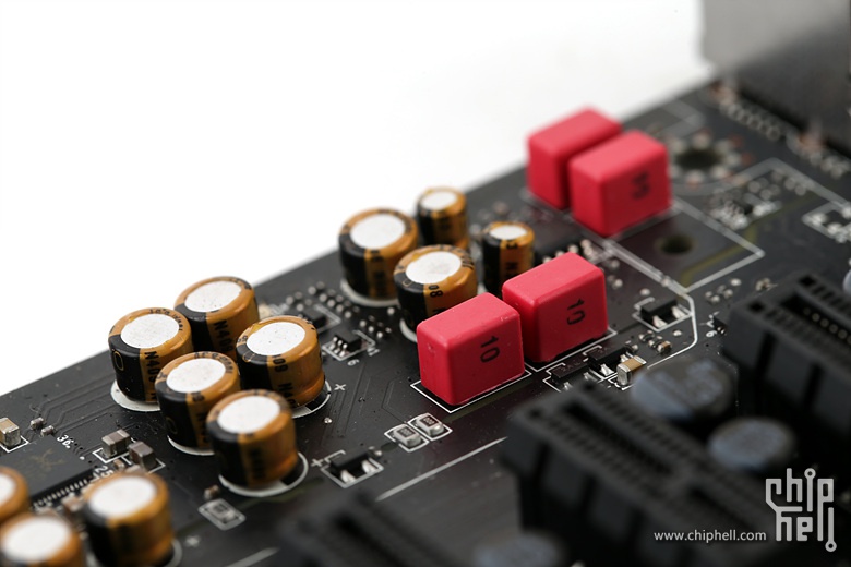

Nichicon的SW系列音频电容和一些红色的薄膜电容。

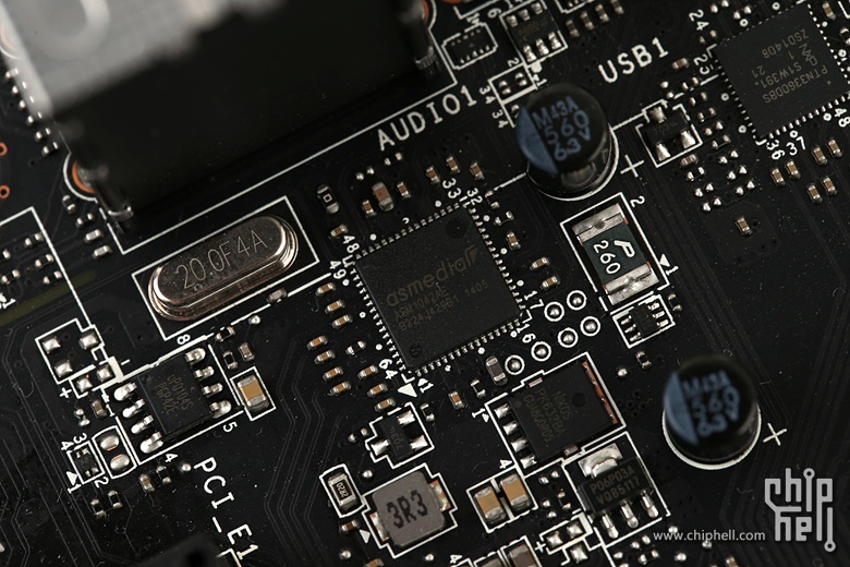

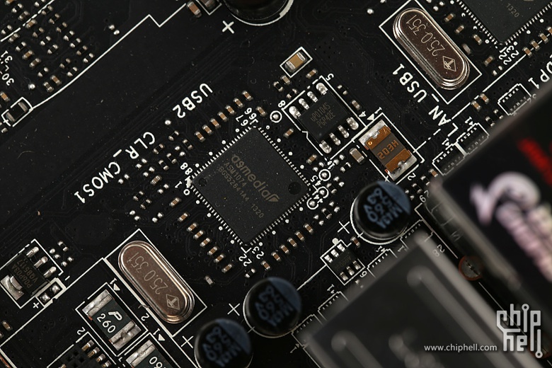

Asmedia ASM1042A USB3.0控制器,提供背部两个额外的USB3.0接口。

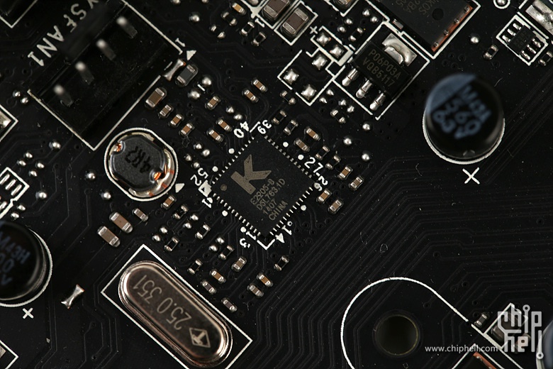

 “干掉延迟”的Qualcomm Atheros Killer E2205网卡。主要依靠驱动中配套的带宽与优先级管理器来调控优化。

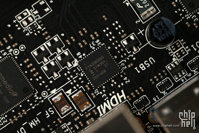

提供背后显示输出信号转换的PTN3360DBS。

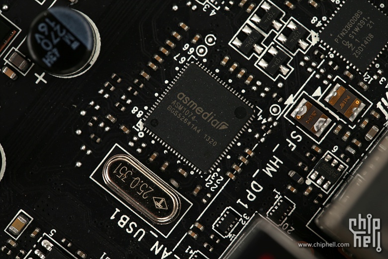

还有两颗Asmedia ASM1074 USB3.0 HUB芯片,将已有的USB3.0转接出更多数量。
