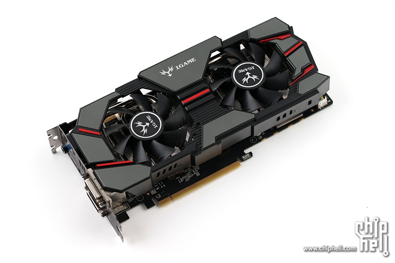

IGAME,烈焰战神,玩家定制,GeForce GTX 970。包装正面居然没有一个有关产品本身特点的LOGO也算是有个性了。
显卡正面,外壳造型显得硬朗,以表现出“模块定制”这一主题,而颜色为金属灰色配上红色条纹。

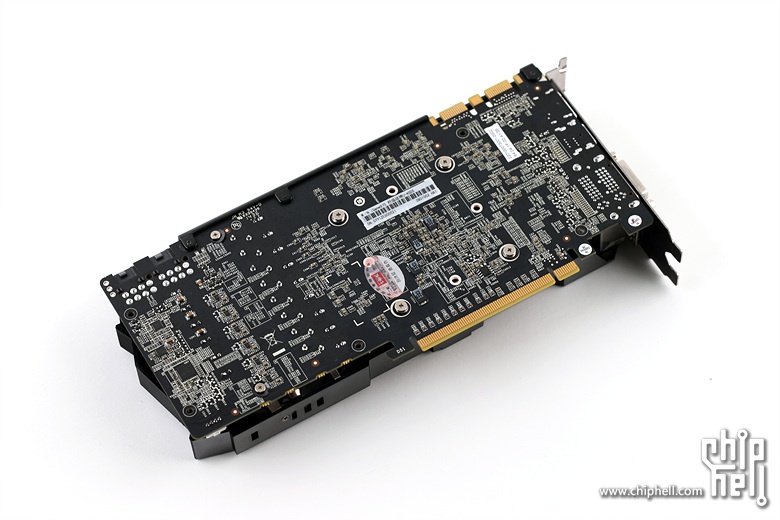

背面。元件排得挺密。

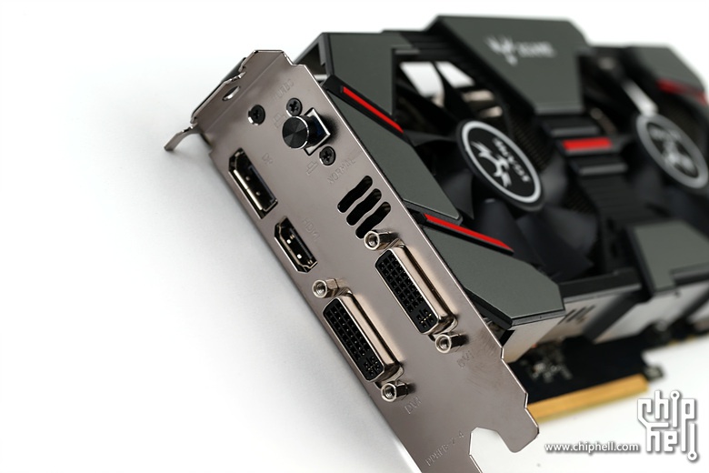

接口配置为DP+HDMI+双DVI。板卡的厚度和宽度均在标准尺寸上,装箱兼容性得以保障。此外还有iGame标志性的“一键超频”设计,当然正体只是双BIOS切换开关。不过挡板处的出风口面积就比较小了。

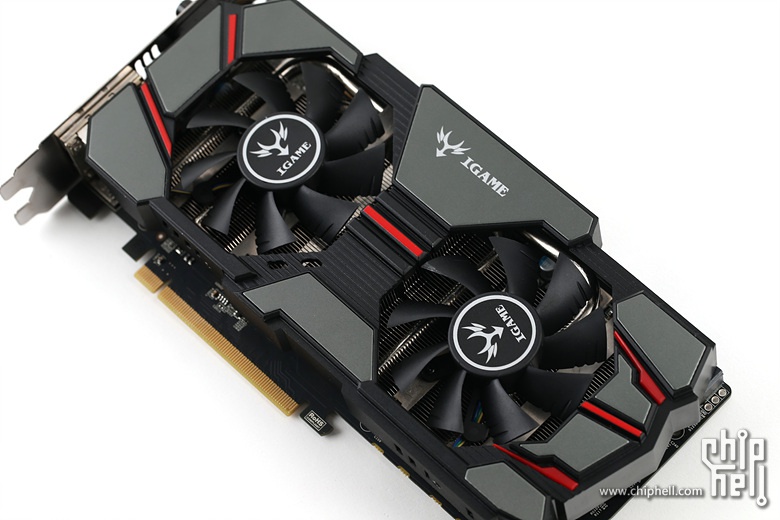

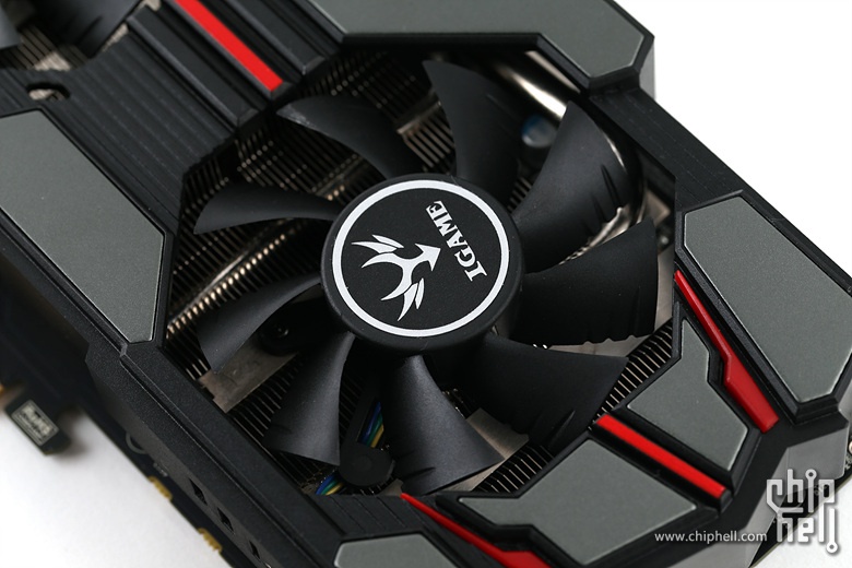

主流的双风扇设计。外壳中央和风扇轴承上都印有IGAME的LOGO。
两颗相同的8cm风扇,扇叶造型做了些处理。

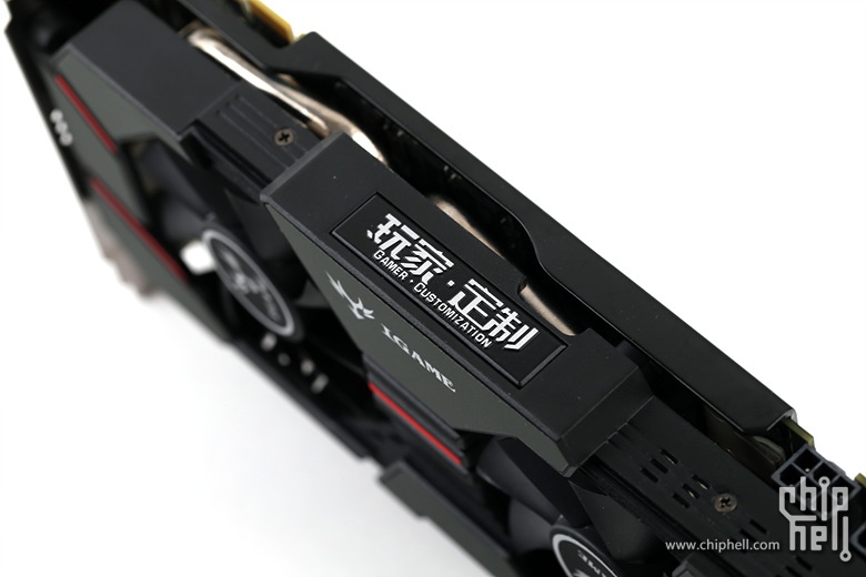

顶上则是玩家定制的LOGO,不会发光。中文字有没有让人觉得倍感亲切呢?(笑)

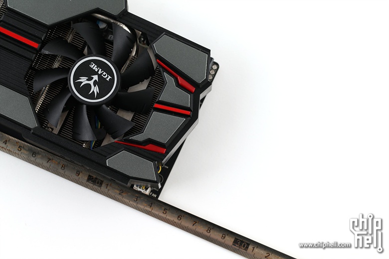

显卡长度24cm多。散热器外壳些许超出范围,“豁胖”程度算比较低的。

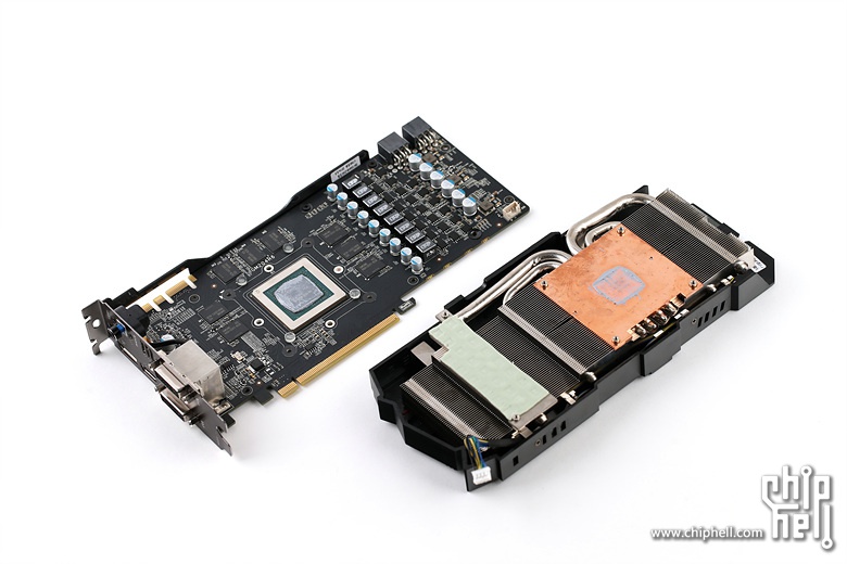

显卡拆解。可以明显看到显卡PCB上方有加固条。

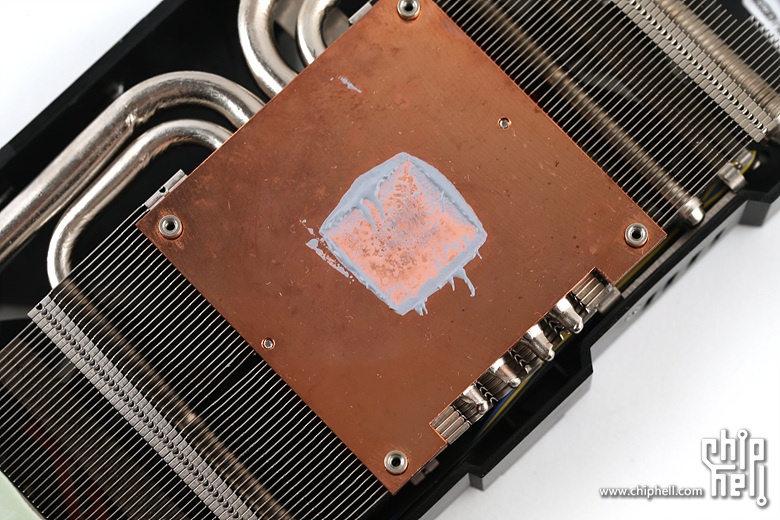

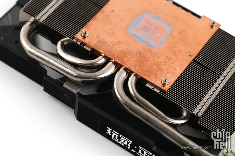

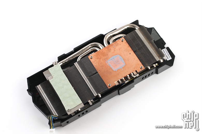

巨大的铜质吸热底座,镀镍的热管和铝制散热片。散热面积也是挺可观的。
铜底露出了本色,中间两个小的固定螺丝的处理略显粗糙,硬生生撑开了密集的鳍片。

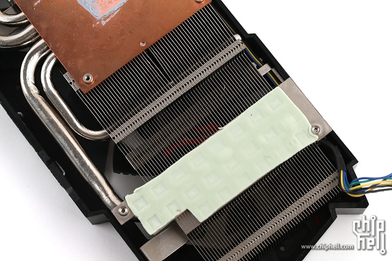

四根热管,两根8mm通往远离发热重区的鳍片部分,另两根6mm,都没有压扁处理,因此铜底也配合热管开出相应的开槽,不是简单的铜片,不过对和热管间结合的要求也变高了。
供电部分的散热片也一并做在了这个散热器上,并且用导热贴接触。

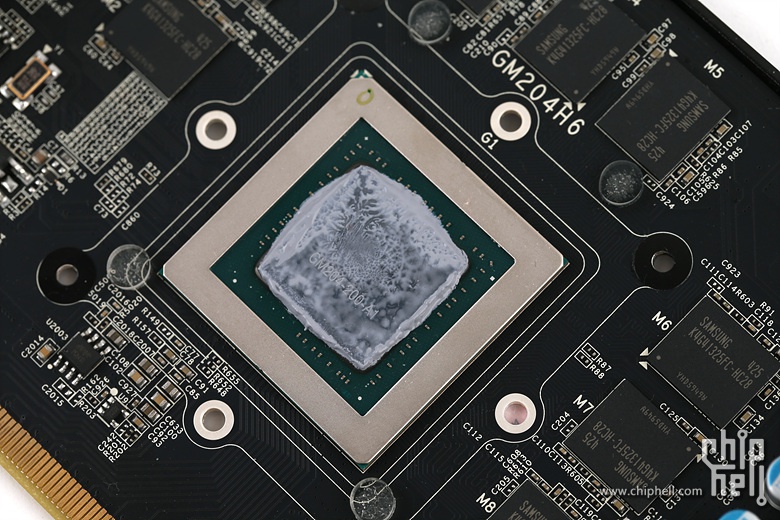

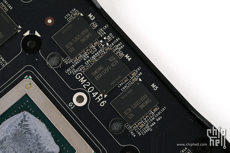

GPU,型号为GM204-200的正宗GeForce GTX 970。
显存为8片Samsung的K4G41325FC-HC28 512MB/32bit GDDR5颗粒,组成4GB 256bit。0.28ns规格换成速率也达到7GHz,和预设相同。

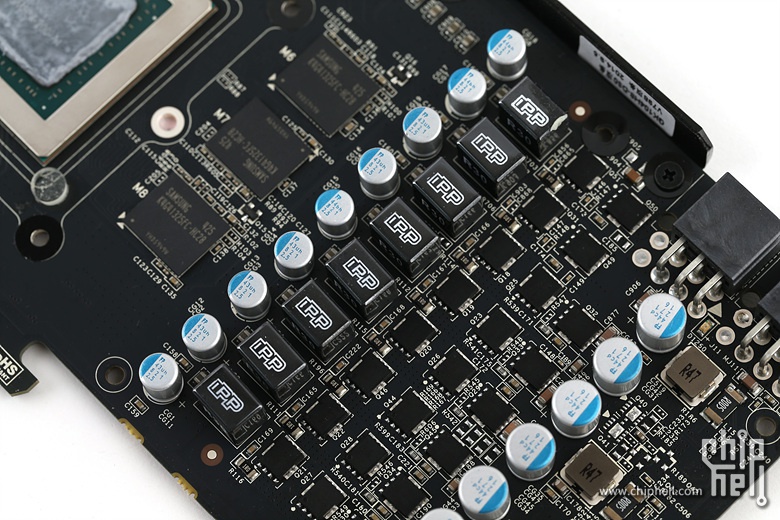

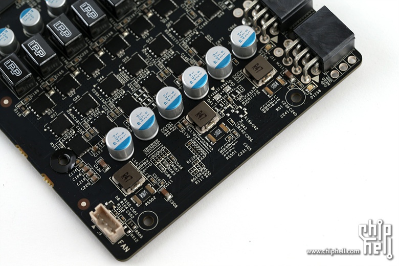

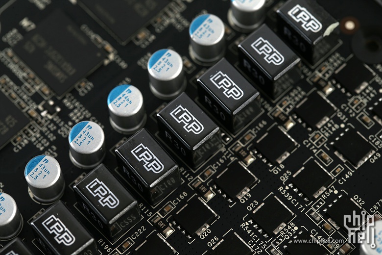

6相核心供电+2相显存供电,核心部分“一上二下”、显存“一上一下”MOSFET。
电感印有IPP字样。
电源输入部分。

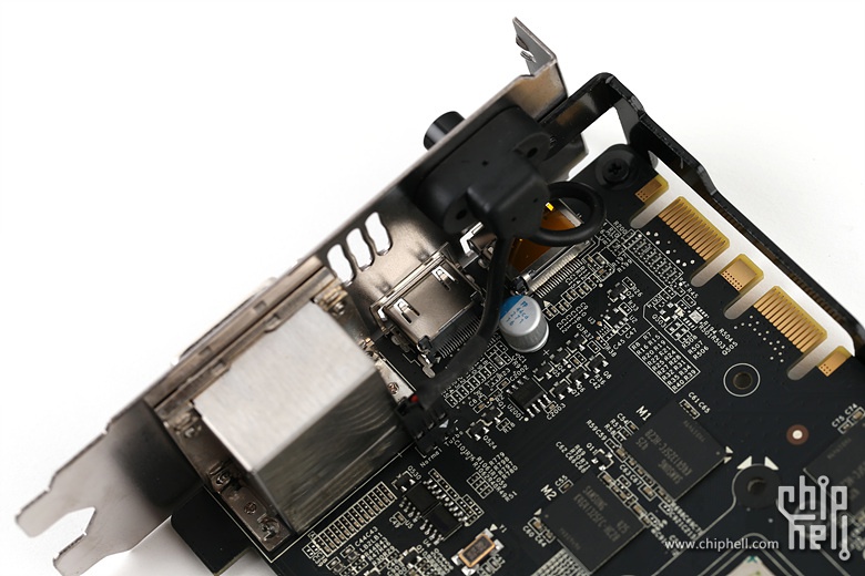

作为过去提高逼格的一个细节,DVI屏蔽罩如今已成为标配。
