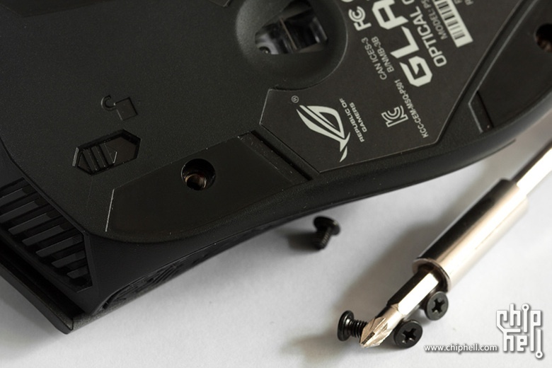

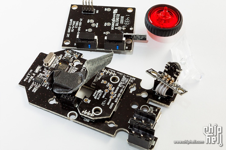

同时内部的设计非常人性化,拆解相当简单,底部四个脚贴已经留好了掀起的缺口,官方还附上了拆解步骤

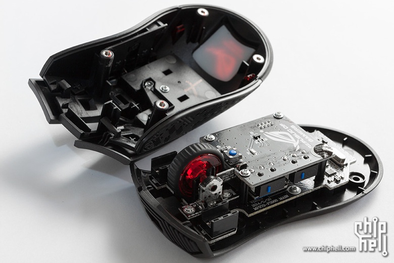

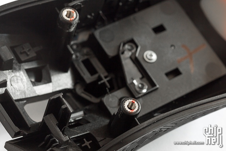

拿掉脚贴,四个比较常规的十字螺丝,拧掉后上下盖非常容易分开。
没有暗藏卡扣,且之间没有任何连接线,所有的电路部分都在底盘上。
四个螺丝内扣均有金属加强套,防止塑料材质多次拆装造成松扣,这一切的设计都是让你拆啊。
可以看到板子上**的ROG logo,以及角落一个黑色圆贴纸——拆解是有限度的,这里继续拆下去,目的就不是换微动了,所以如果继续拆,还是会影响质保的。不过这个贴纸形同虚设,掀开拆完后完全可以复原……

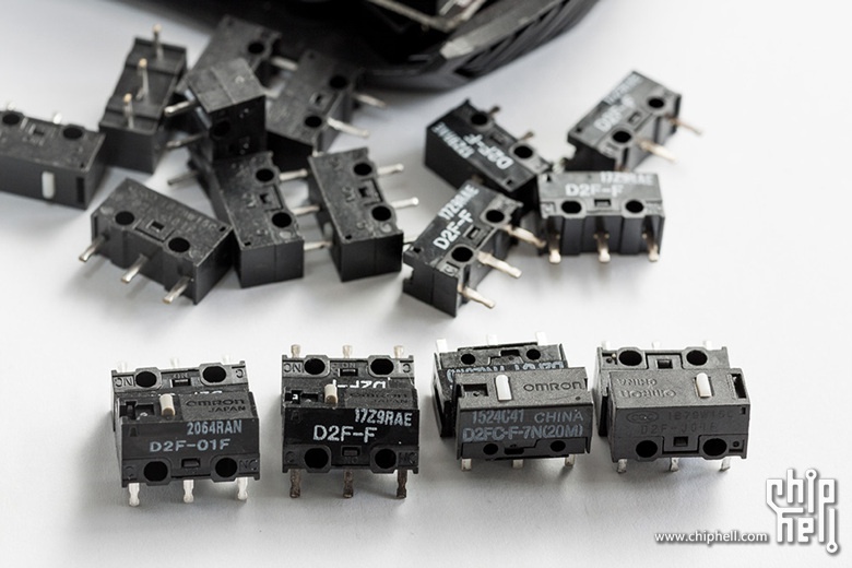

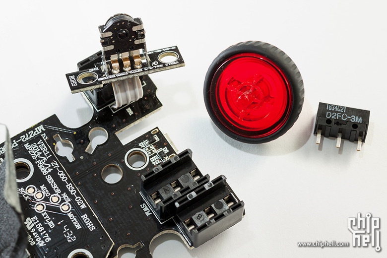

默认的欧姆龙白点微动非常方便就可以拔下来,不费力气。之后可以看到固定在板子上的插槽结构,理论上,只要是常规的三脚微动,应该都可以替换,设计的很简单。
从表面上看,还是没法断定其寿命会如何,经常拔插会不会造成过分松动,导致虚连之类的问题,这要经过时间考验了。
手头正好有D2F-F,换上尝试:回弹减弱,韧性增强;
再换D2F-J01F,回弹和下压力道都有所增加;
再换附带的灰点(D2F-01F),回弹再次减弱,下压增强;
最后再换回国产白点,还是最适中,看来我是白点用多了,已经习惯……
对于喜欢折腾微动,研究微动本身手感的玩家,这个设计真是太方便了,“固定了鼠标按键结构,只改变微动”——对探讨微动本身的手感,的确更客观些,相当有趣的设计。

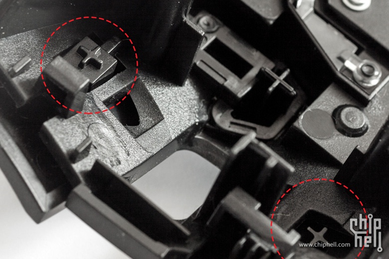

而对于寿命,甚至某些玩家想象的”鼠标最大的损耗来自于微动,微动坏了既然可以方便更换,那Gladius的寿命将会被无限延长“——这是不严谨的,很大程度上鼠标按键的损坏来自于上盖按键柱的磨损,特别是与微动按钮接触的那一小块,无论是十字还是一字型,都很容易损耗,这也是致命的,而Gladius就是十字形的,我们有理由担心它的寿命。
所以,我的看法是,这个方便更换微动的设计,最大的意义是让玩家找到适合自己手感的按键,而并非寿命,归根结底,是可玩性的提升。

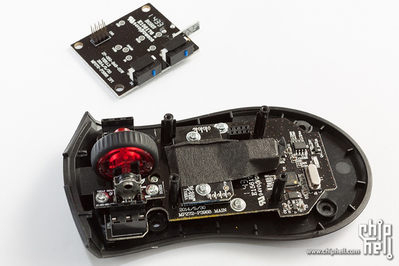

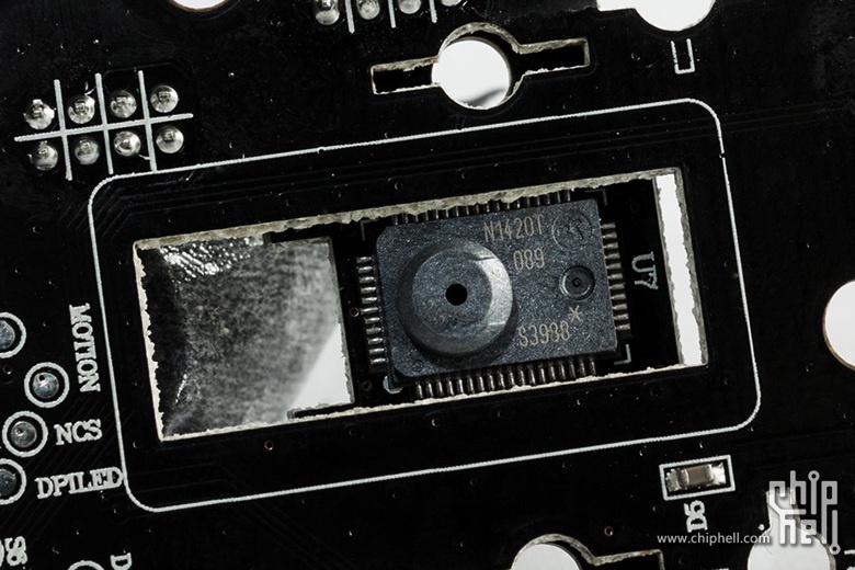

拆掉上面的小板子,可以看到引擎上蒙了黑胶布,这或许是为了光路的单纯吧
全部螺丝拿掉后,整个的板子就可以拿下来了,整个结构没有惊险的地方,很容易操作。上下板子也没有连接线,而是靠插针连接。

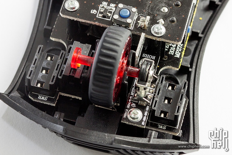

其实滚轮的微动也是用这种可拔插的方式,所以如果对滚轮的点击感不满,也尽管折腾好了。
板子翻过去,把透镜拿掉后可以看到引擎型号为S3988,这跟黑色版蝰蛇是一样的,无论是外观和各种方面的优化,现在再看看引擎——用蝰蛇的心脏,打造ROG利刃,针对蝰蛇的缺点和弱点进行加强——不得不说,Gladius对deathadder似乎真的带有满满的恶意……
其他方面,板子的做工,贴片元件的选择,内部的用料等等,华硕是专家,没什么可挑剔的,何况还有**的“ROG眼睛盯着”,不展开细说了。
