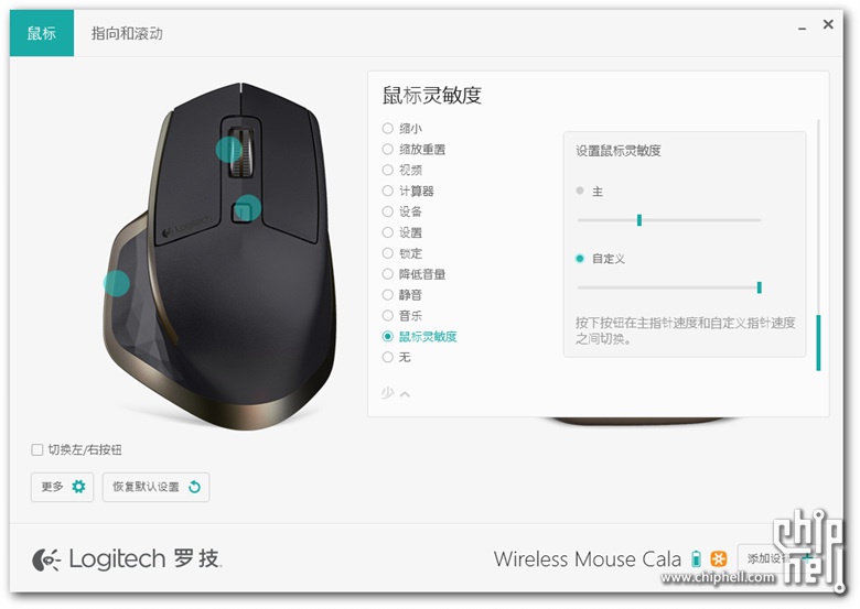

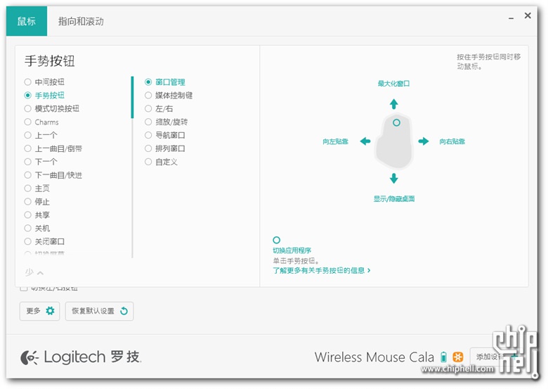

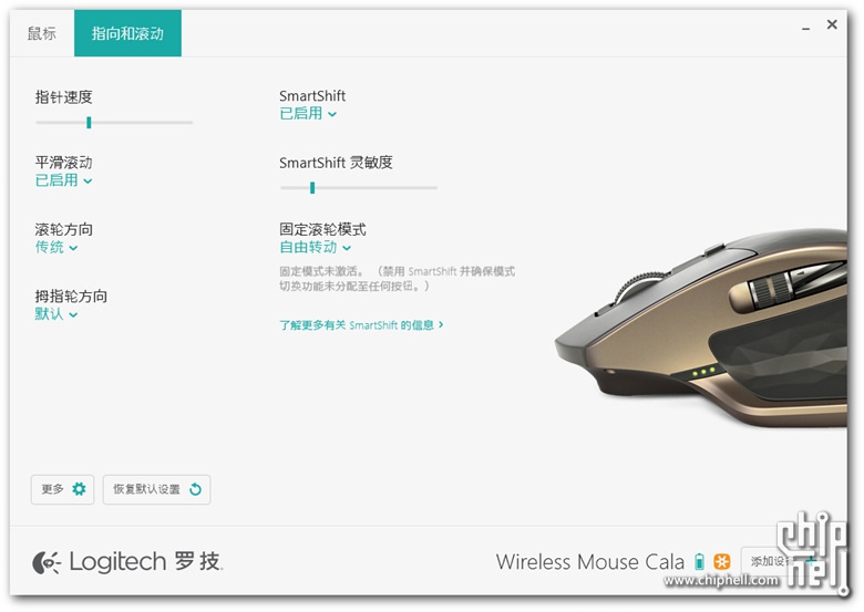

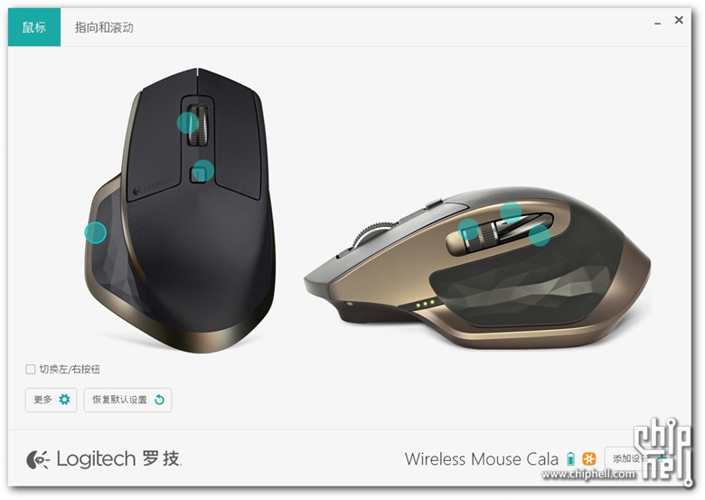

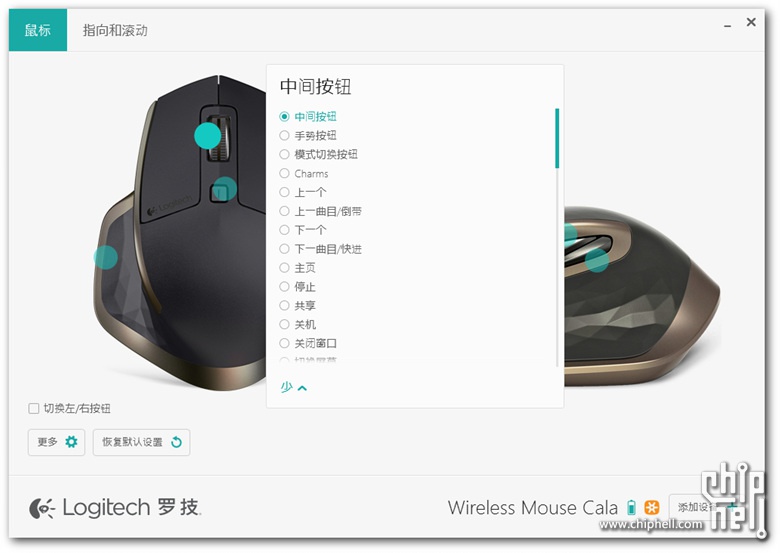

MX Master使用罗技的LogiOptions软件进行设置。其实功能很简单,驱动设计的也很容易上手,罗技作为老牌大厂,还是比较友好的,只是功能不够强大。 一共两个选项卡,一个“鼠标”,一个“指向和滚动”。 当然,在注意到左下角有个”切换左/右按钮“的复选框时你或许会感觉到罗技的“人性化”,对于左撇子,你可以勾选,但是这货真的能当左手鼠标使用吗?即使设计成这个形状,还保持了左右切换的功能,感受到罗技人性化的同时,恐怕也能感觉到这世界的恶意。 为什么说易上手,因为所见即所得嘛,每个按键上一个按钮,点击就弹出设置菜单,选中哪个功能就是哪个功能。这点上,每个键的设置内容基本相同。 除了当选中手势按钮时,要针对它做进一步的指定,多了一级菜单,不过也不难理解。 亮点来了,注意下图,我选中了顶部的无极滚轮模式切换按钮,这不仅仅是个机械开关,也可以是个单独的按钮,而且神奇的罗技,可以通过软件来控制这一点。当你指定给这个按键功能后,它将变成一个普通的按钮。原本操作滚轮时你可以明显的感觉到里面是有机械装置的,可这个时候,它将变得只有按钮反馈而已。 或许MX Master的滚轮模式切换真的不再是依靠机械装置单纯的切换,而是靠软件触发进而控制机械结构。当然,肯定有个疑问,在把它换成别的功能后,那滚轮是处于无刻度还是有刻度呢?答案是”自适应“,就是慢了有刻,快了就飞了。 当我们换到“指向和滚动”选项卡时,亮点又来了,注意右边的smart shift,目前是已启用,关闭了会怎样?——关闭了就会变成100%的有刻度滚轮,轮子你滚的再快它也不会变成飞轮,再一次证明软件控制了这个结构的激活与关闭。 还有下面那个灵敏度,当你把滑块放在左边,只要轻轻的拨动,它就飞了,而若是拉到最大,则需要滚动的很用力,才会切换到飞轮状态。 其它就是更多按钮了,没什么特别的内容。 至于Dpi,范围是400-1600,200起跳,除了在“指向和滚动”内容中指定,在设置按键功能时,如果指定成鼠标灵敏度切换(我就是把侧键改成了切换按钮,它实在是不容易“误按”),就可以指定两个dpi值。 作为日常鼠标的驱动,它也就这些功能了,相比G系列和一些同等级的游戏鼠标,它显然并不能算强大,但对于通常的使用到也够了,而从这个驱动中也再一次的看出罗技对于这个滚轮所花的心思。
