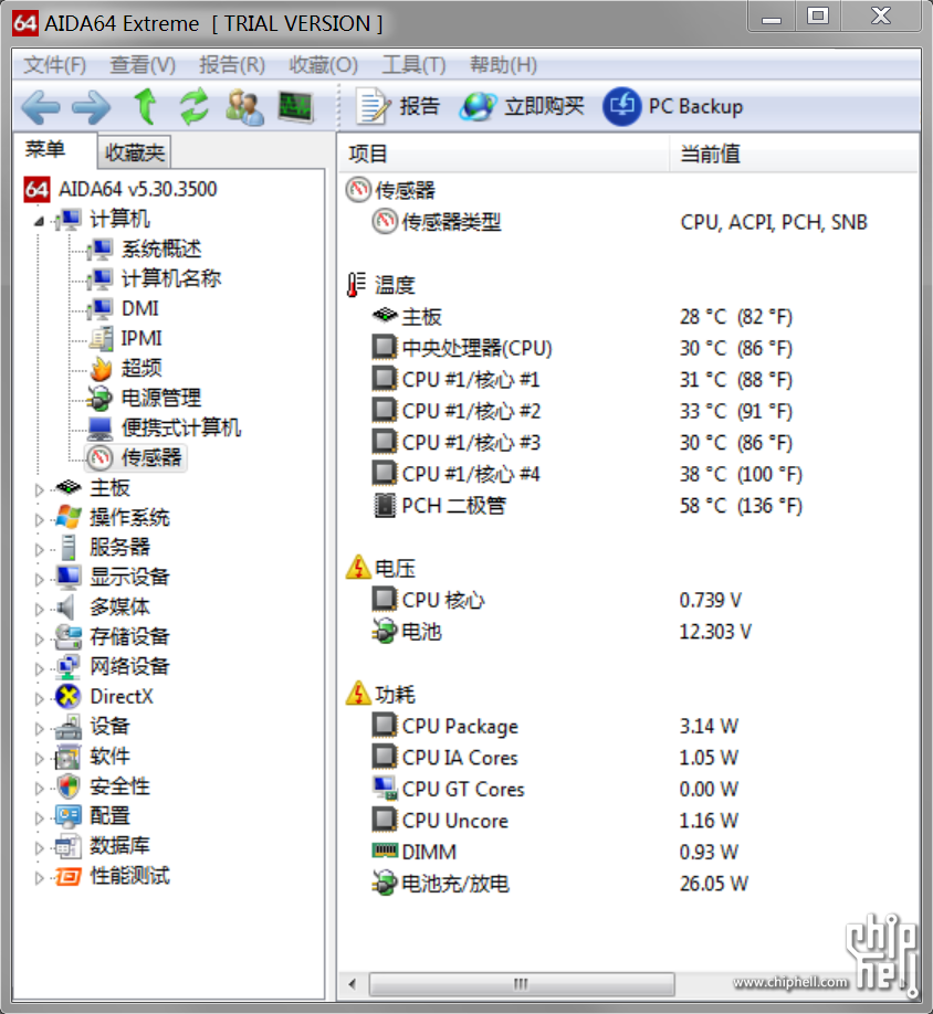

首先是整机待机温度.

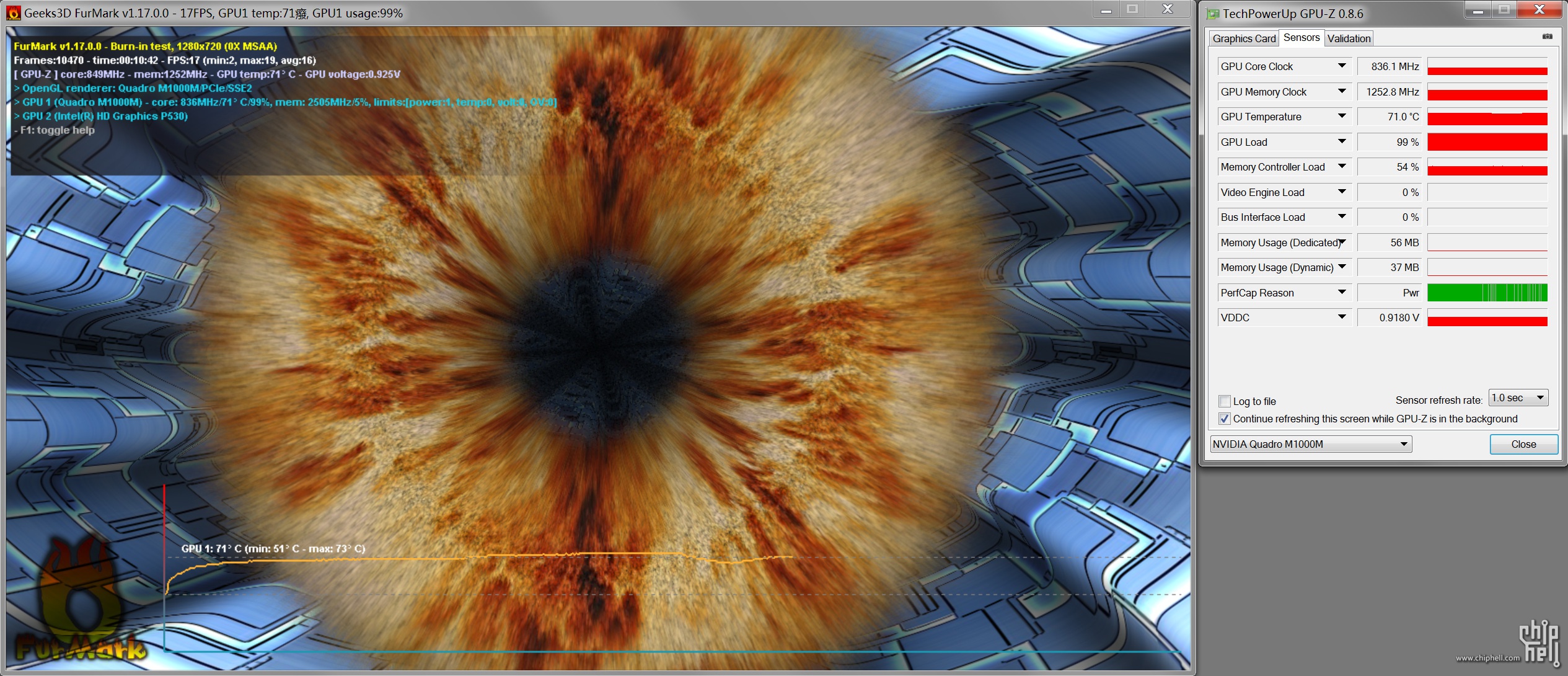

CPU满载温度,最高为73℃.
最后是GPU满载时的温度为71℃.

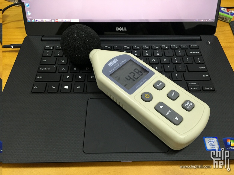

接下来为噪音测试.将噪音仪放在贴近笔记的正上方,实测噪音值为42.8dB.

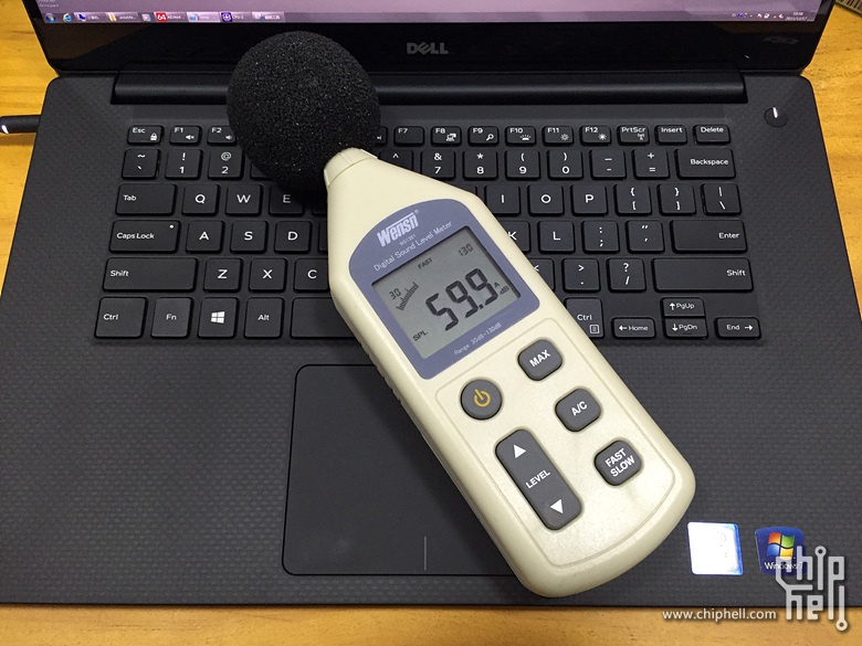

CPU满载情况下将噪音仪放在贴近笔记的正上方,实测噪音值为59.9dB.

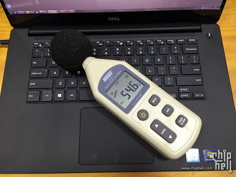

GPU满载情况下将噪音仪放置在贴近笔记的正上方,实测噪音为54.6dB.

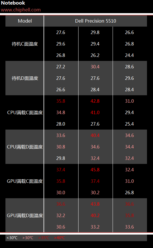

在笔记本C和D面在不同情况下9个点的实测温度表现中,从实测结果来看,因为有里功耗较高的独立GPU,加之XPS本身又是轻薄定位,发热和噪音的控制并不能算优秀.
