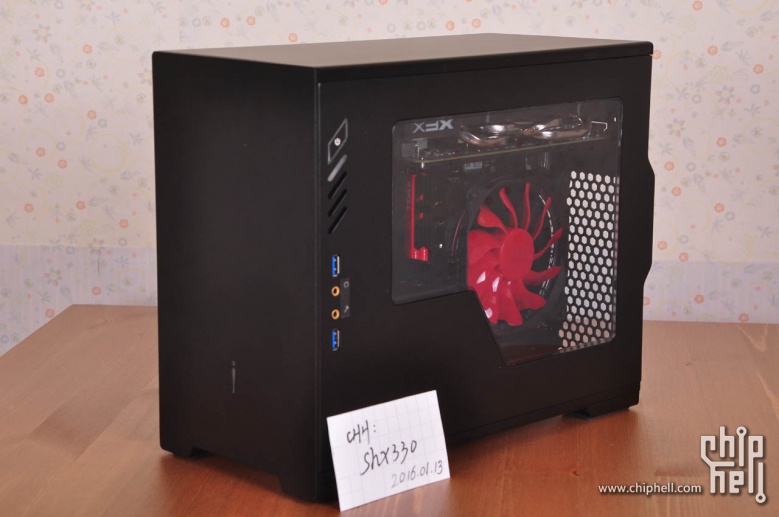

闲话少叙,先让我们看看成品吧,机子是13号就组好的,不过中间出差+各种忙,所以拖到今天才来发帖。

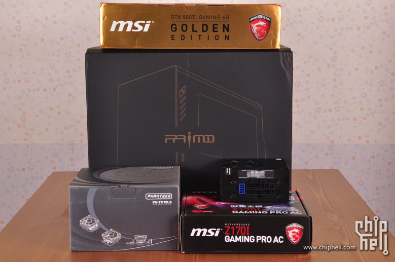

一、配件介绍
经过一番研究,本人敲定了如下配件:I5 6600K+MSI Z170I GAMING PRO AC+DDR4 4GX2+MSI GTX980Ti GOLDEN EDITION+追风者 PH-TC12LS+普力魔 P115EA+银欣 SFX600W。当然,ITX跟ATX还是有点区别的,并不是一味的堆砌就能组装起来,事实上,本人这套配置也是一波三折,经历了重重困难才装起来的,这里先容我卖个关子,想看详情的继续往下看。

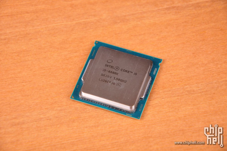

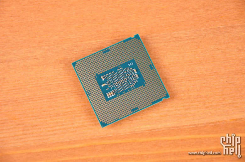

CPU方面,由于I7 6700K的暴涨,I5 6600K性价比更高,当然,这是超频党的选择,不超频的玩家,可以选择不带K的I7 6700或者I5 6500等。

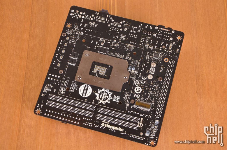

背面的电容比较密集,不过基板薄了很多,大家注意散热器的压力不要太大,不然会悲剧的。

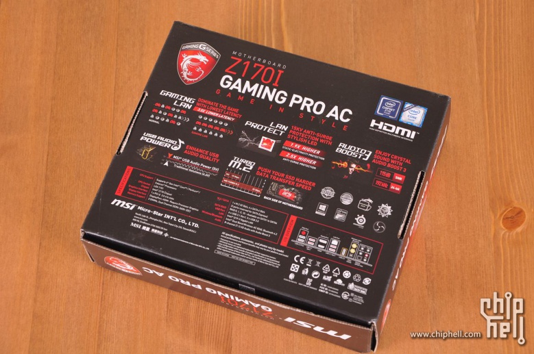

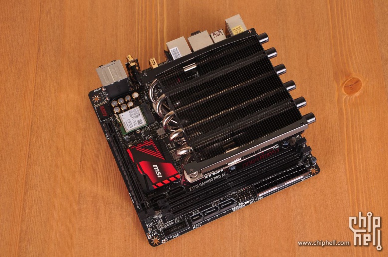

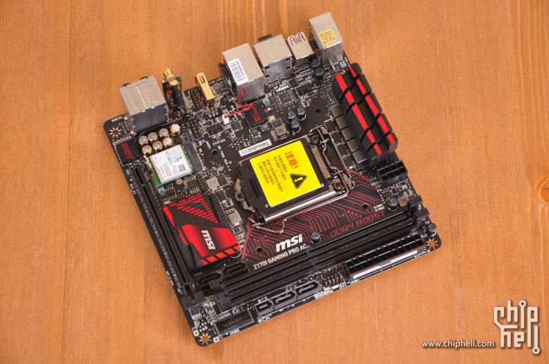

主板方面选择了MSI Z170I GAMING PRO AC,这一代的ITX板子,跟Z97那代又有不同,Haswell处理器由于内置了FIVR供电模块,所以对主板的供电需求不高,随便一块B85或者H81都能满足要求,但这一代的板子,供电太弱的话,根本无法支撑4核处理器,而低端的B150和H110一般供电都不会太强,所以只能选Z170了。而Z170中的ITX板子,华硕太贵,某嘉的两款供电都是3项,综合价格和做工,微星这款还算厚道。
主板盒子背面的各种技术规格一览。

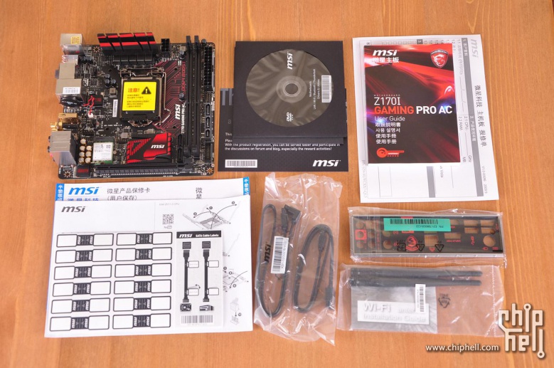

主板的附件也颇为丰富。

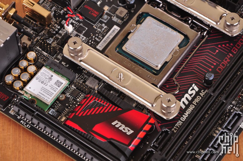

这款主板依然主打GAMING风格,所以继续采用经典的黑红配色。主板CPU部分采用4+1项供电,能够保证4核处理器稳定工作。

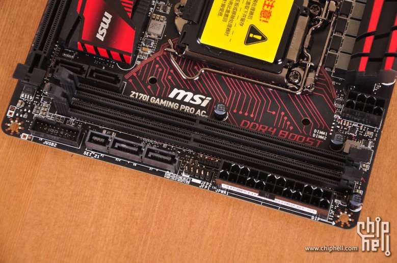

主板标配2条DDR4内存插槽,能够支持到支持DDR4 3600+的频率,内存旁边采用独立走线设计,能够增强工作的稳定性,主板配备了4个SATA3.0、1个SATA-E和一个前置USB3.0接口。

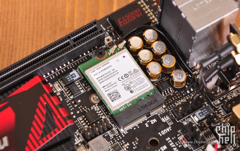

主板的无线网卡由Z97I的杀手网卡换为Intel的8260NGW,这是Intel最新的无线网卡,速率为867MBPS,支持2.4G/5GHZ双频,采用M.2接口。

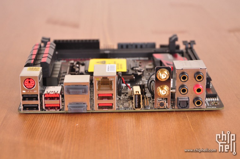

主板的I/O接口,1个键鼠二合一PS2接口、3个USB2.0接口、4个USB3.0接口、1个HDMI接口、1个DP接口、1个千兆网络接口、1组7.1音频接口,其中直立的那个USB2.0接口专为音频优化过电路,适合接USB声卡。
主板背面做工也颇为扎实,背面还设有一个2240/2260规格的M.2接口。

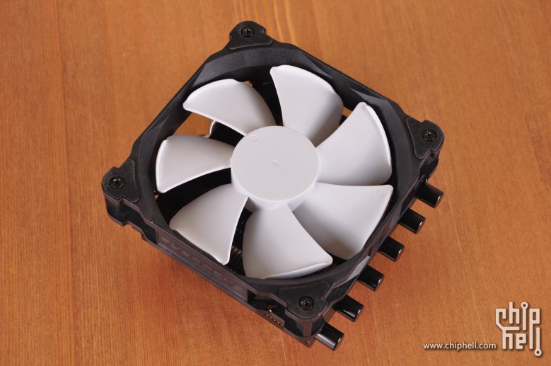

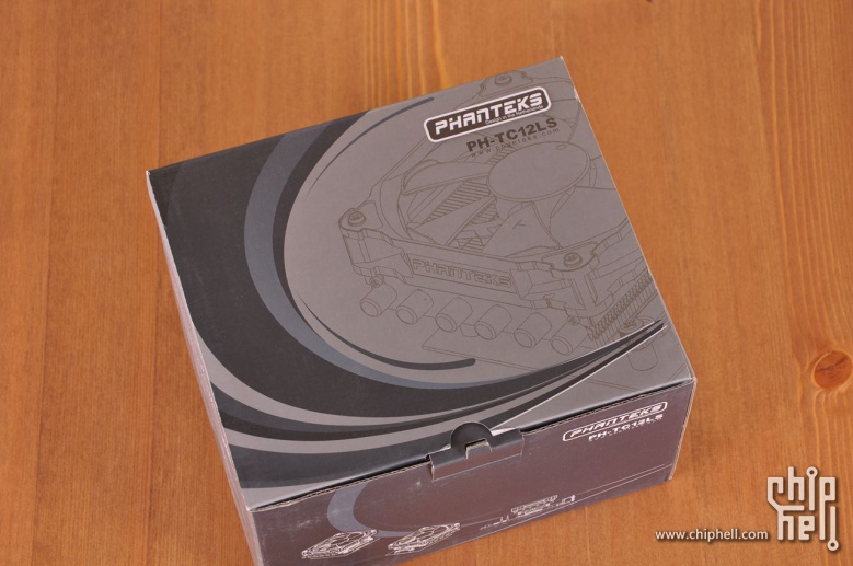

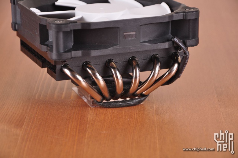

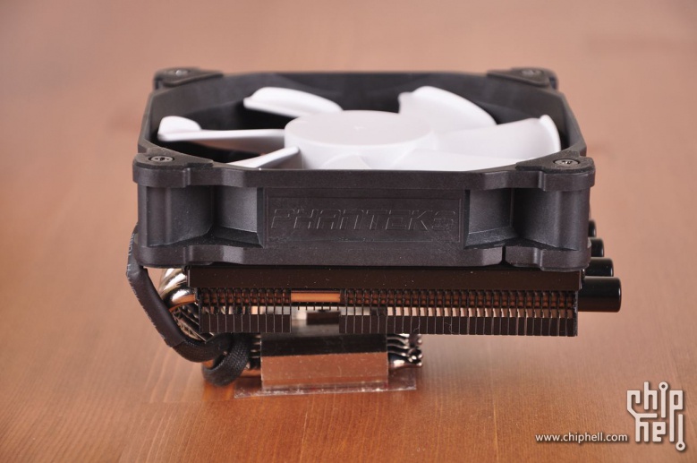

散热器为追风者 PH-TC12LS,这是一款12cm规格的下压式散热器,一般来说,同等规模下,下压式散热器性能要比塔式弱一些,但下压式高度较矮,对机箱的限高适应性较好。
散热器采用黑框白叶12cm风扇,散热鳍片则为全黑。
侧面特写。

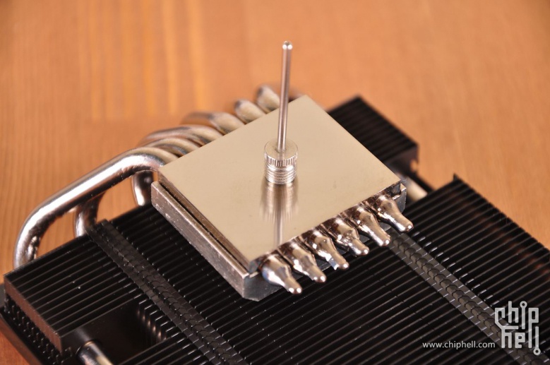

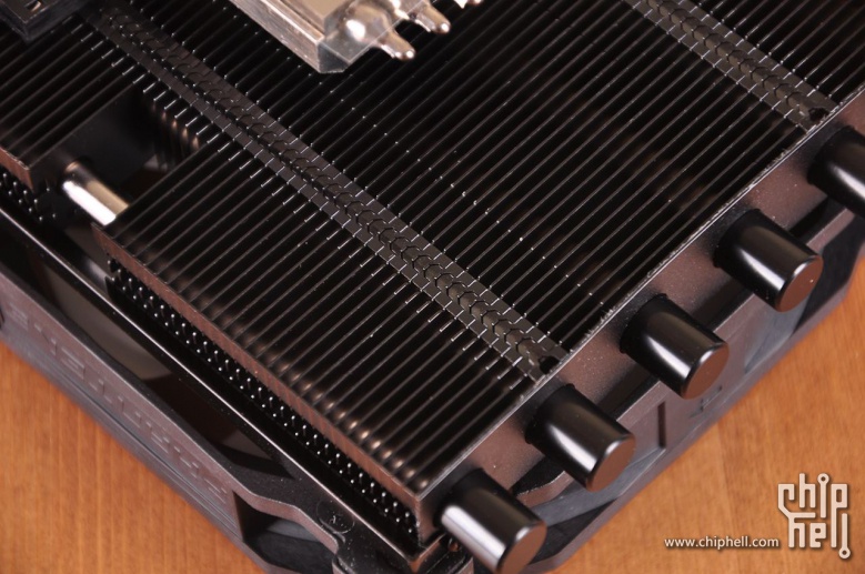

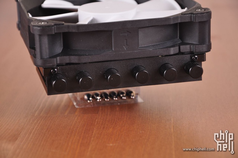

散热器采用6根6mm热管,鳍片和热管之间采用拼接焊工艺连接。
热管的顶端有装饰性的帽子,看上去颜值较高。
底座略有镜面工艺,外表进行过镀镍处理。
鳍片表面目测为阳极黑化工艺,鳍片和鳍片间采用扣fin连接,散热器整体做工颇为精湛。

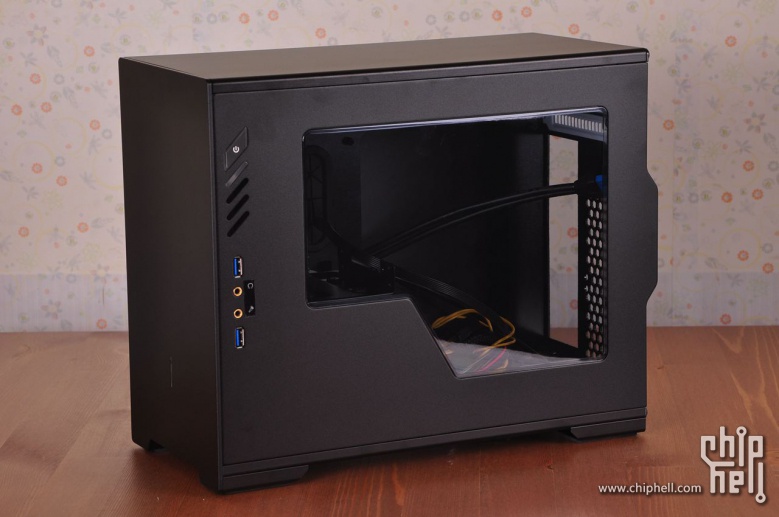

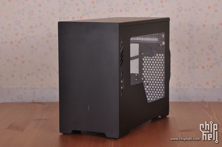

机箱选择了普力魔的P115EA,这是一个新品牌,以前都没听说过,据说是追风者的子品牌。

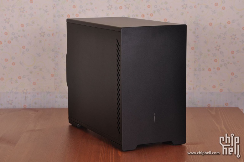

机箱为全黑化+铝材,并且一反常态的使用了右侧透设计,外观看起来简约大气,颇有档次。
机箱的左侧为非侧透侧板。
开机按钮、USB3.0级音频接口都在右侧。

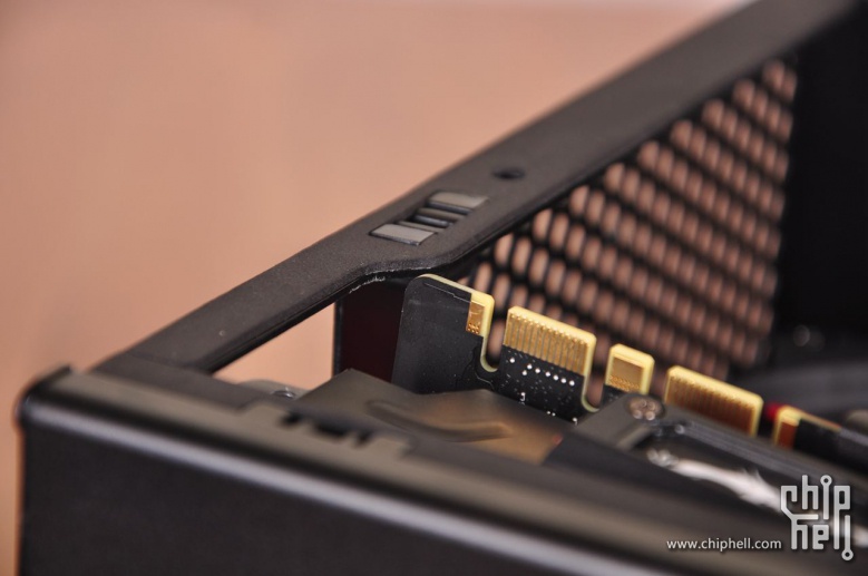

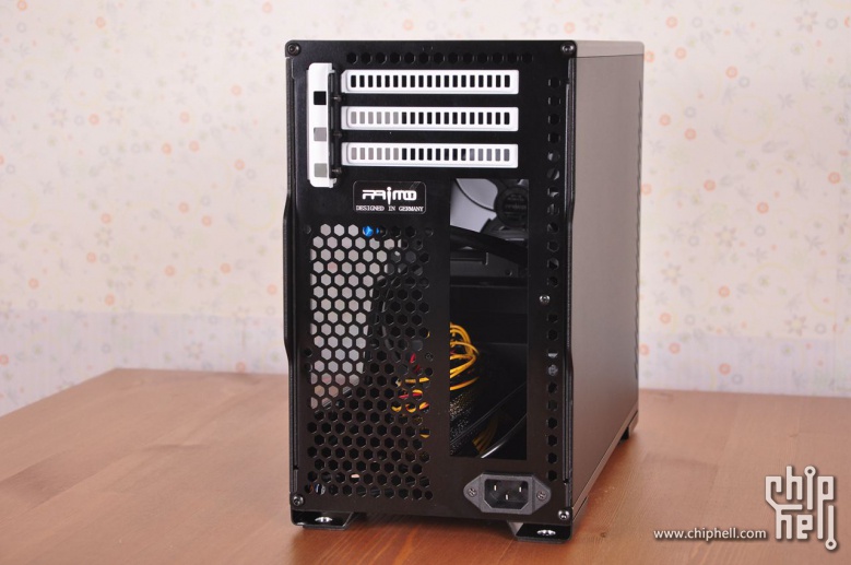

从尾部可以看出机箱的结构和正常的机箱不同,显卡在上,主板在下,有点RTX倒置结构的意思。

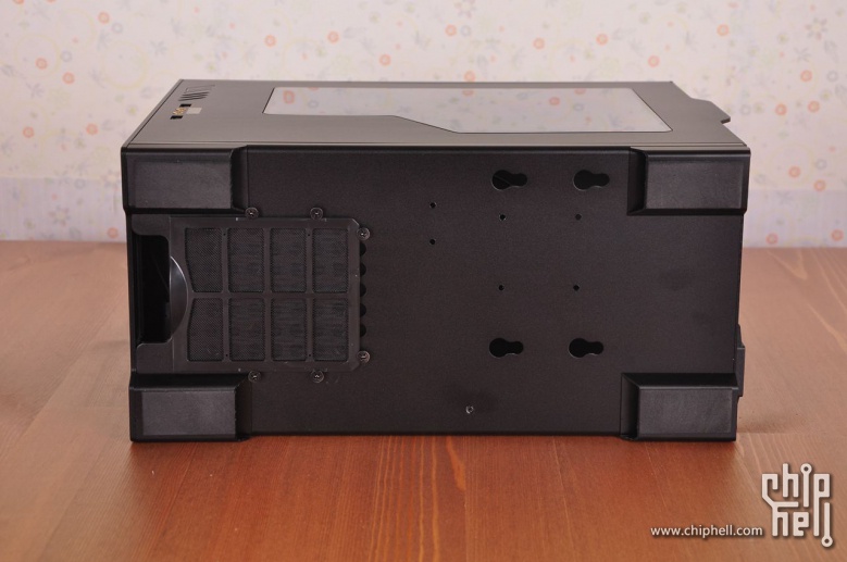

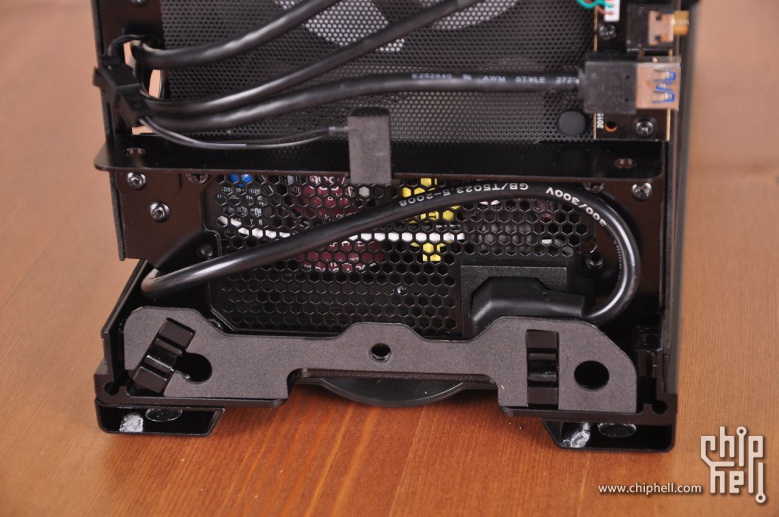

底部四个脚垫采用减震防滑材质,电源位下方设有防尘网,另外底部还设有一个HDD磁盘位。
机箱内部结构一览,由于是ITX的原因,内部空间颇为紧凑,不过预留了不少走线孔,而且还有专门的散热器开孔,颇为人性化。

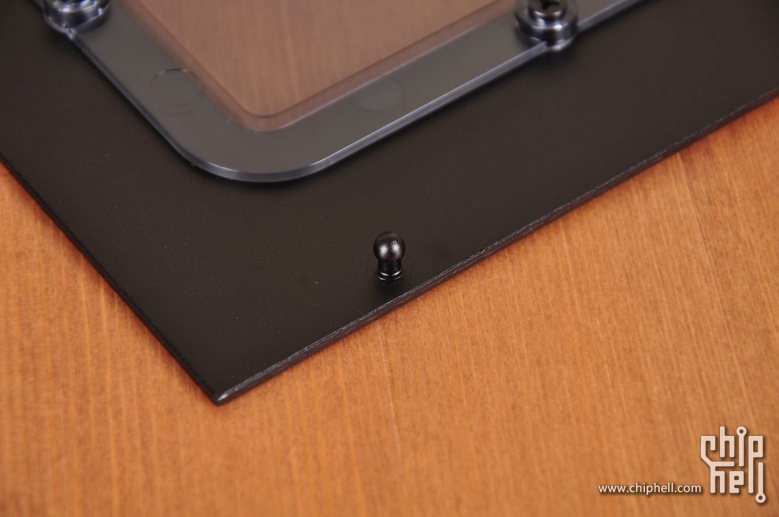

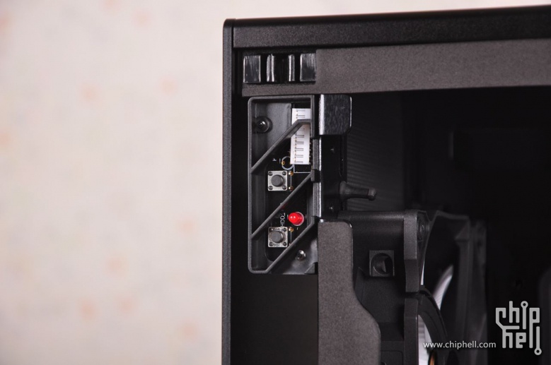

侧板和按钮之间没有线材连接,而是直接接触式开关,颇为巧妙。
侧板为免工具设计,直接采用下图的圆柱固定,直接免除了螺丝。

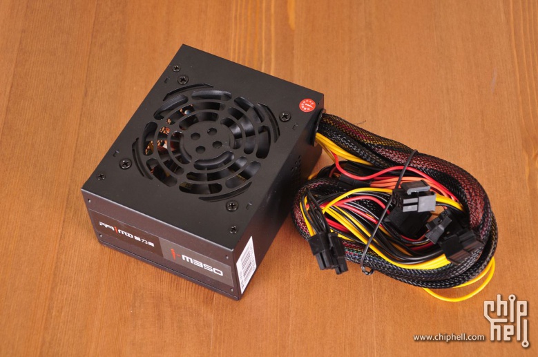

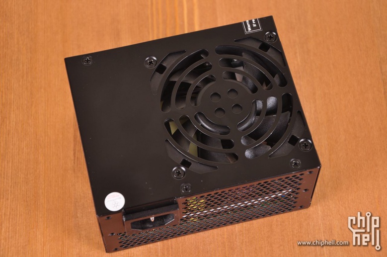

机箱标配一个350W的SFX电源,不过由于本人要打造高性能ITX,故此电源未必够用,所以一会儿我们还是换个电源吧。

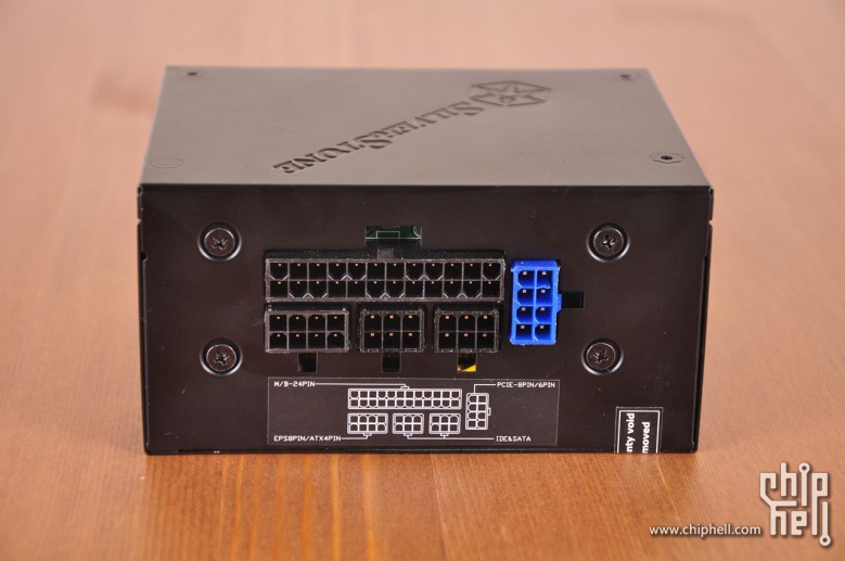

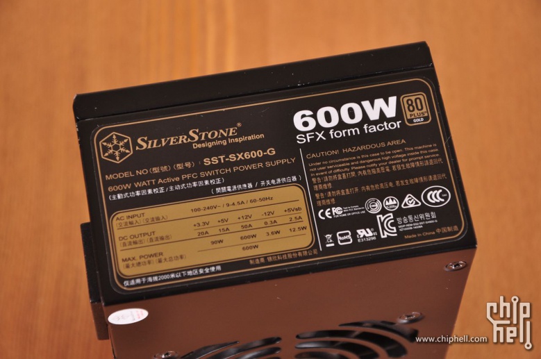

电源额外购买了银欣SFX600W全模组金牌电源,600W功率更加宽裕,且全模组走线也更方便一些。
电源的铭牌,额定600W功率,12V最高就能达到600W,适合大功率CPU和显卡的用户。
全模组接口一览。

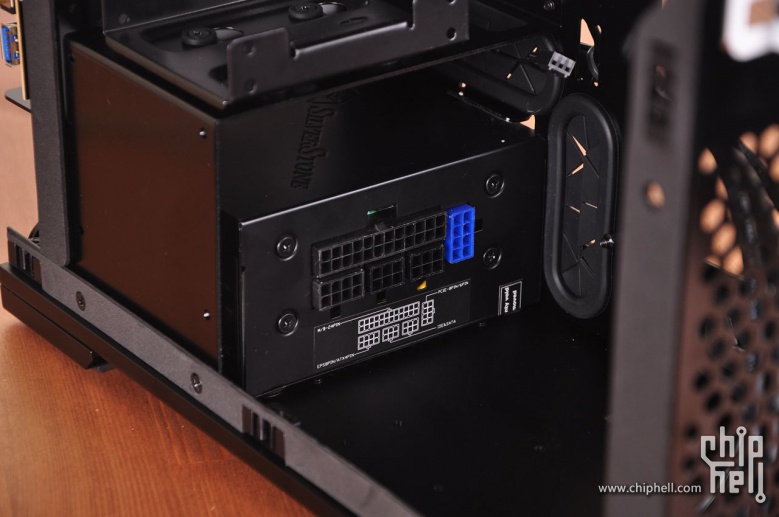

开始装机,先安装电源吧,对于这个机箱来说,电源的安装顺序影响不大。
前部通过一根延长线连接到电源上。

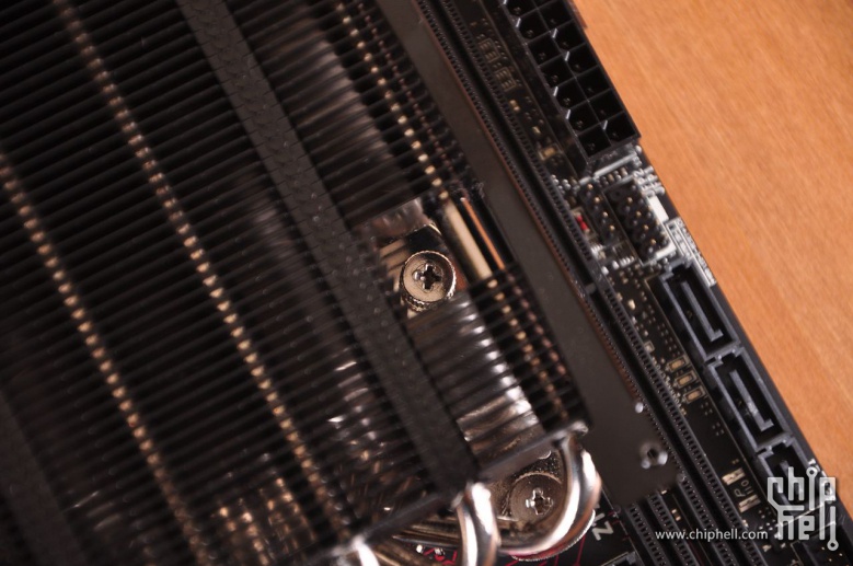

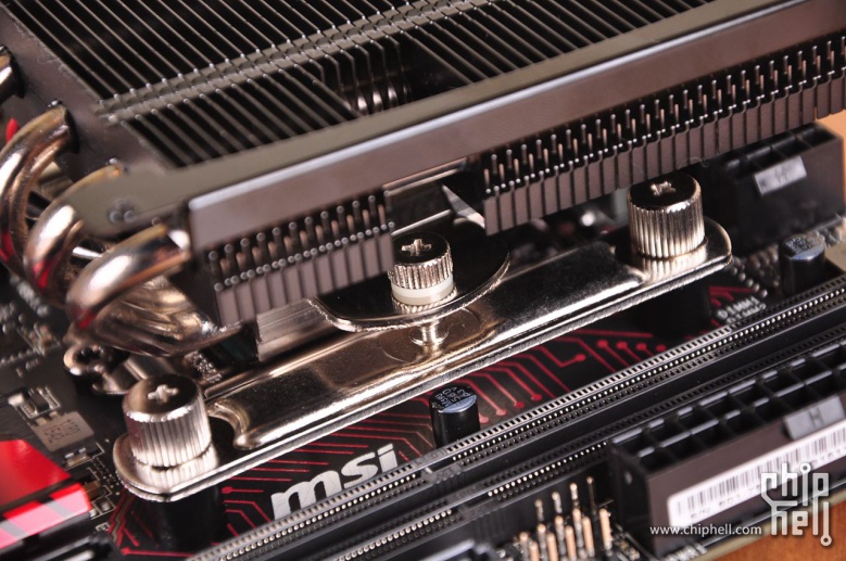

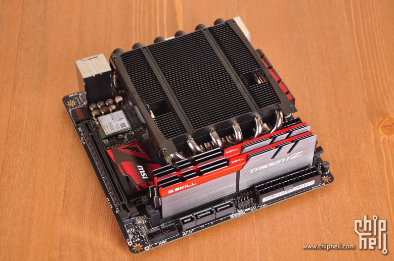

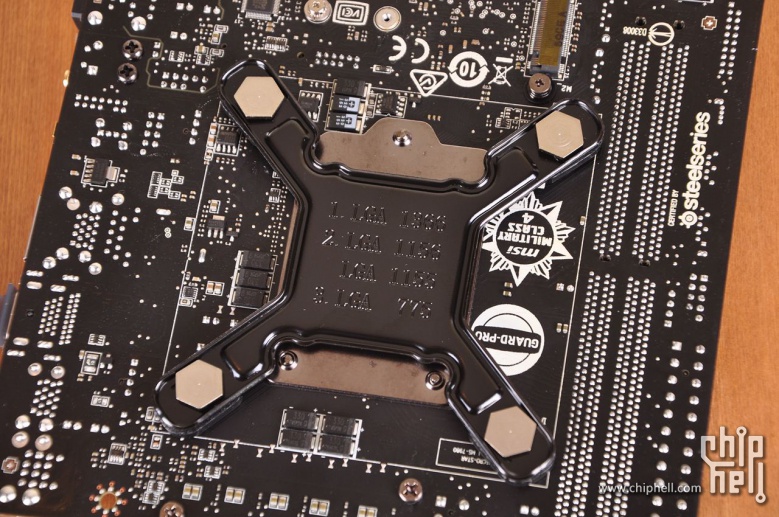

接着准备主板,先安装散热器的背板。
正面的支架。

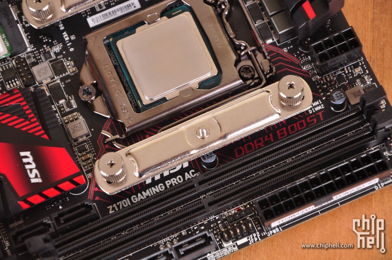

然后固定好散热器主体。
两颗螺丝是从这里固定的。

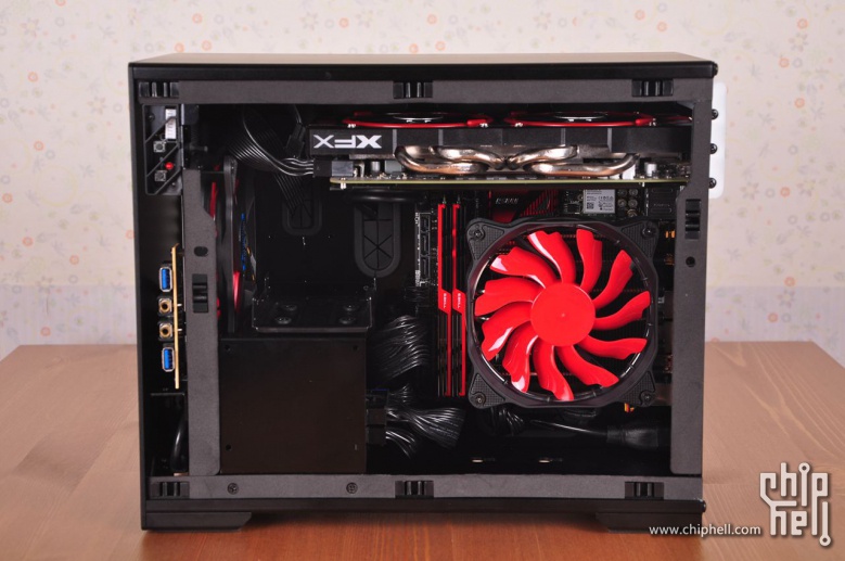

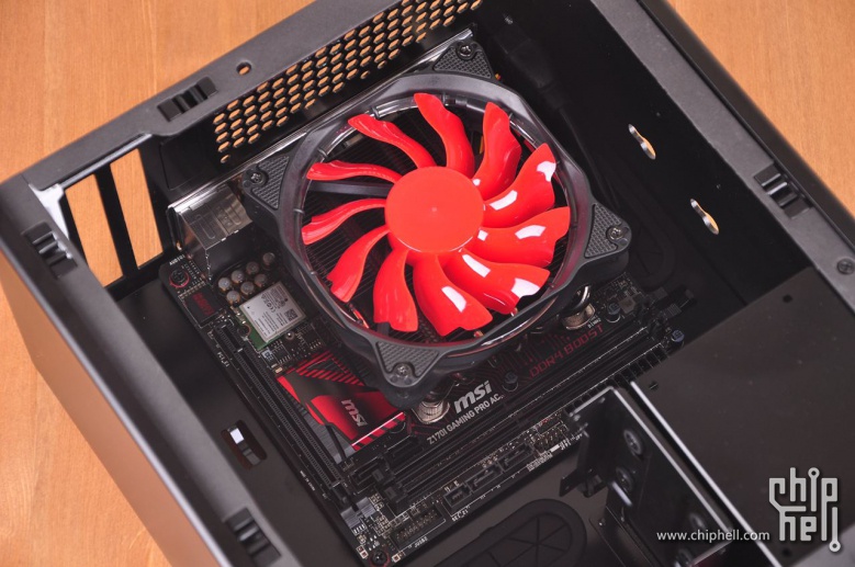

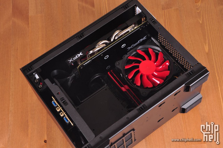

装好之后发现一个问题,散热片和第一根内存槽打架,换句话说,只能装一根内存,这怎么够用呢?
于是,逆时针旋转90度试试。
这样貌似不错,和内存也不打架了。
可以安装风扇了,由于原配风扇颜色不搭配,所以换了一把黑红配色的风扇,而且还有光污染效果。

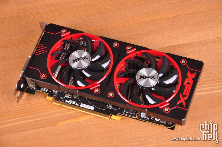

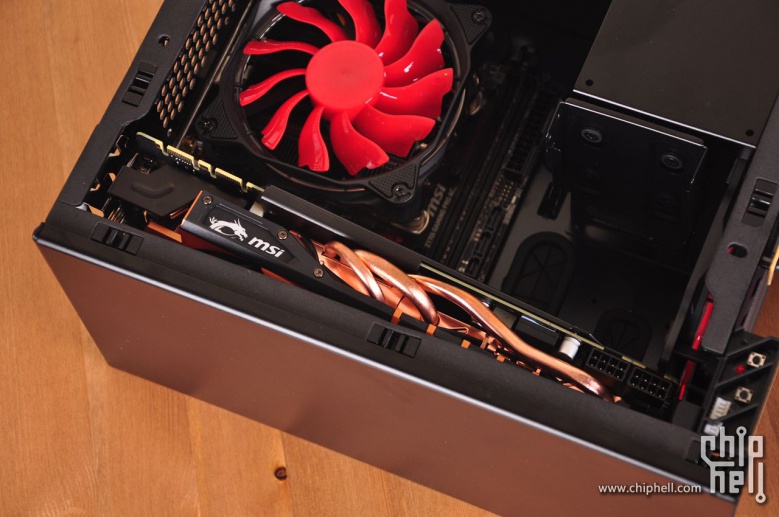

接着装显卡,980TI太长、太高了,貌似又悲剧了。
这里太高了,要装进去,只能锯机箱了,看来此路行不通。
于是只好换短一些的XFX R9 380X,性能虽然降了,但兼容性提高了。
这下成功安装好了。

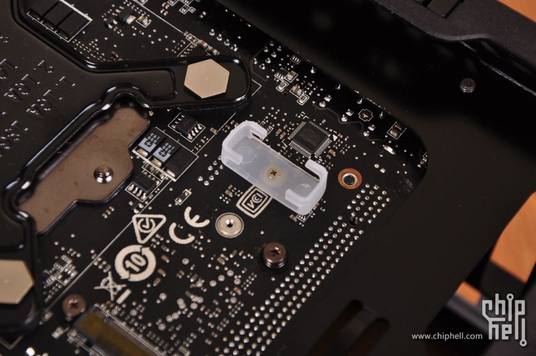

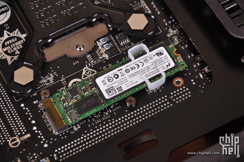

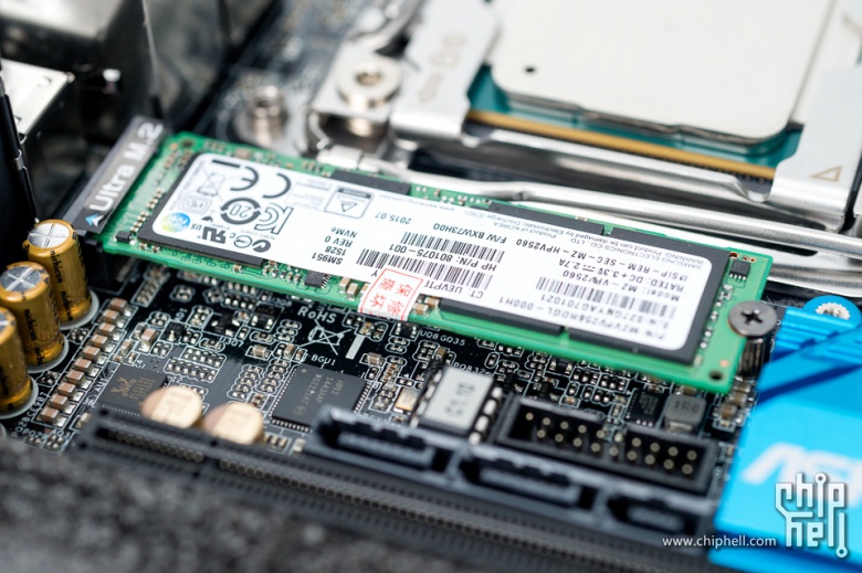

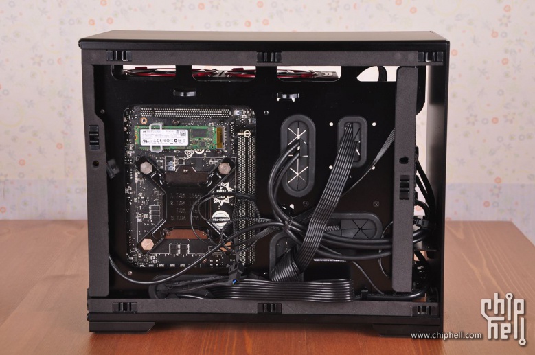

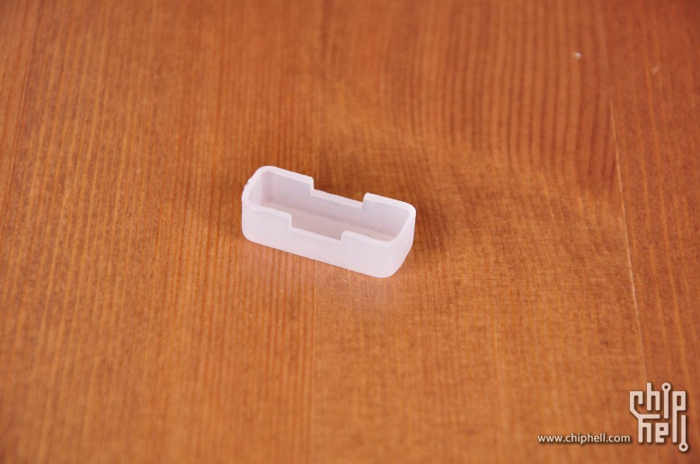

SSD方面,本人有一个2280长度的M.2,但主板最长只支持到2260,如何破?
大家且看图,DVI防尘胶塞一枚,这有神马用呢?大家别急,接着往下看。
用刀片一番切割之后,就成下图这样了。
然后2280长度的M.2 SSD就能完美安装了。

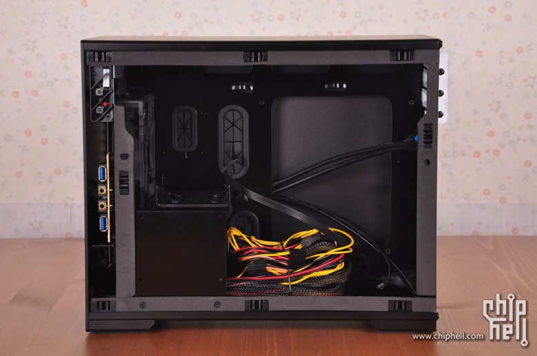

机箱的背部还预留了背线空间,所有的线材都可以放到背面,比较给力。

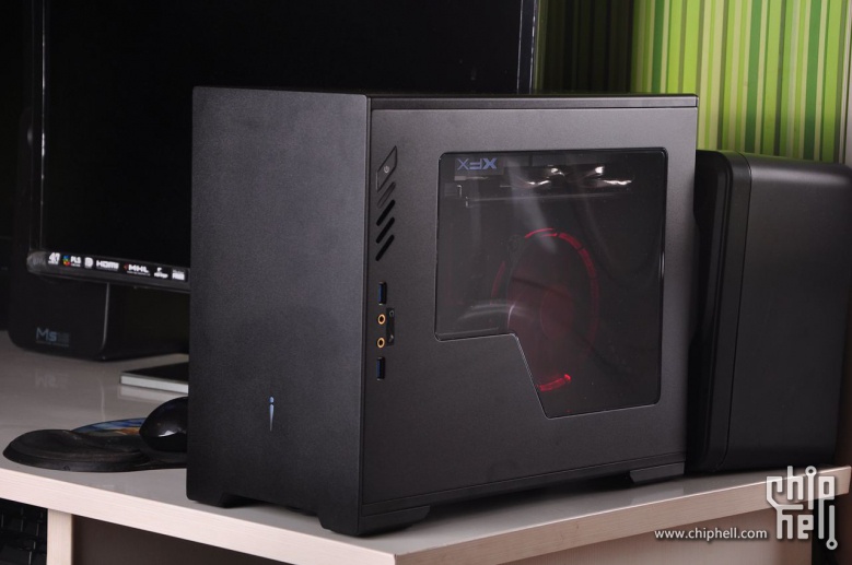

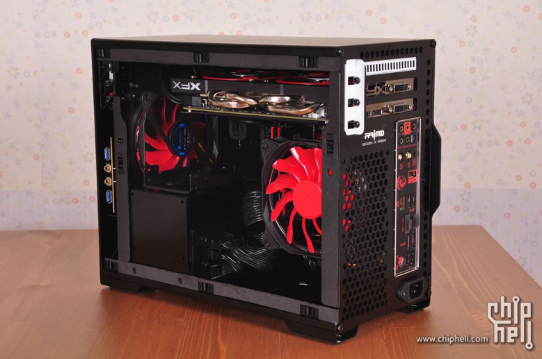

中间理线的过程略过不表,最终效果如下:
一袭黑红配色,看着还不错吧。
换个角度来一张。

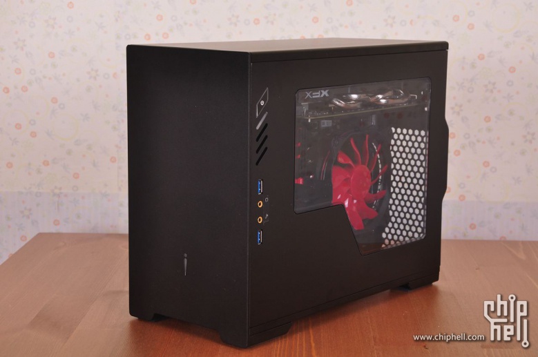

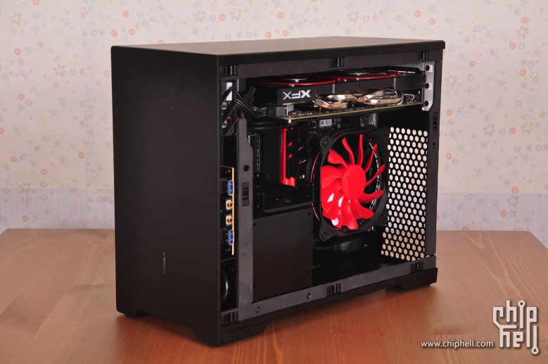

盖好侧板,完工了。
摆到电脑桌上,和整体布局也很搭。
开机还有光污染效果。

SSD的安装点个赞
引用 shx330 2016-1-22 13:39
对itx来说,M.2是最好使的,可惜这板子只支持60长度的,所以只能自己想办法了
引用 阿财 2016-1-22 13:42
微星这个M.2还不支持2280,都什么年代了。
引用 shx330 2016-1-22 14:02
itx要放置80长度的m.2,还真不好做,rog都是通过pcb子板实现的

嗯。强迫症也表示M2这样处理也可以接受

   m.2处理的好机智!!
引用 binjie0085 2016-1-22 15:57
对SSD的改装  点个赞~
