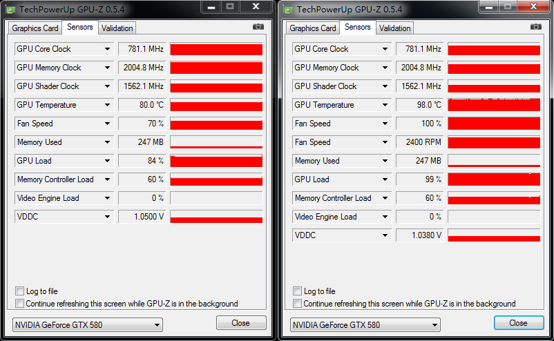

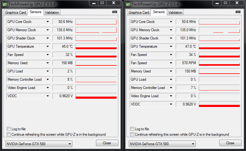

Mars II的待机温度很低,风扇也只有570RPM,对于这样的火星卡而言温度和噪音控制的非常好.
满载下大家会发现一个问题,两个核心的温度差异非常大,一个80℃,另一个核心达到了98℃.其实这是因为测试所使用的RV02机箱作为垂直散热不利于另外一颗GPU的散热器导热,热管的朝向往下是散热的一大忌讳,只要不是垂直散热机箱相信两个GPU的温度将会等同于80℃左右,而风扇的转速也有望控制在2000RPM以内.因为这次测试的时间比较仓促,今后有机会还会给大家补上非垂直散热机箱的温度测试数据.
