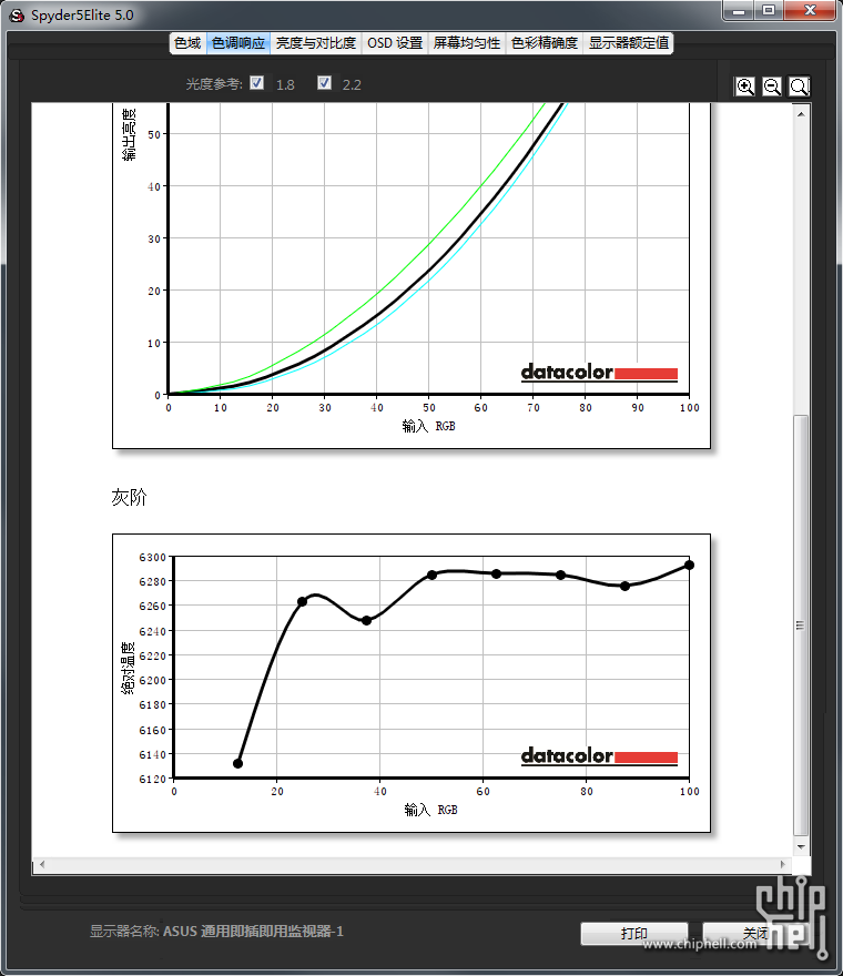

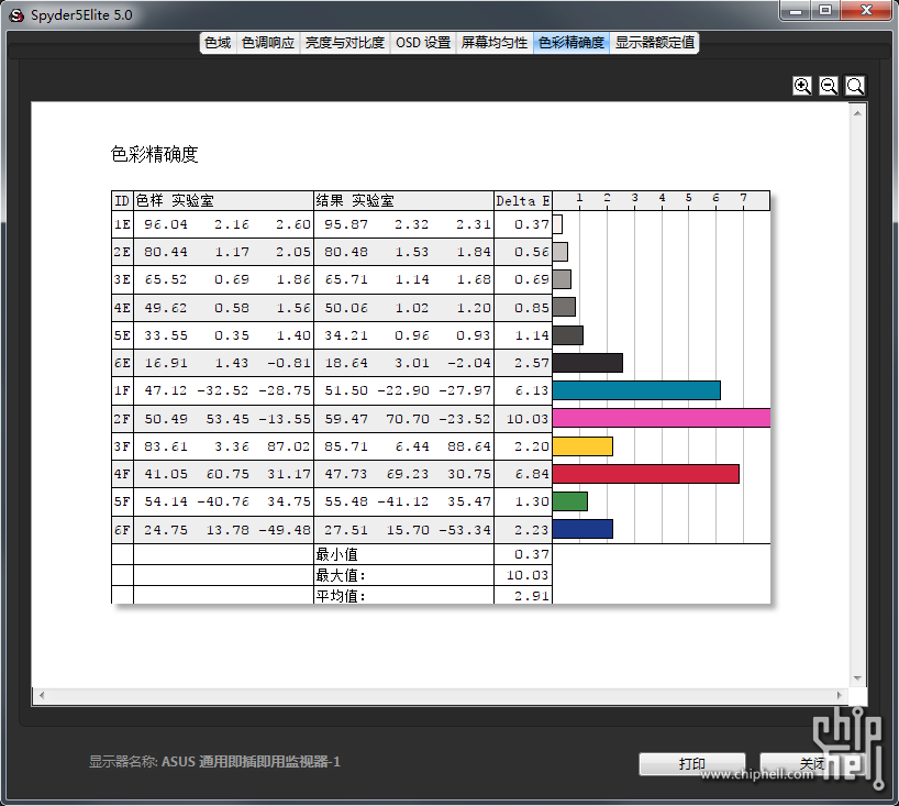

性能测试使用的是Spyder 5 Elite,色温设定为6500K,亮度设定为120,光度为2.2.

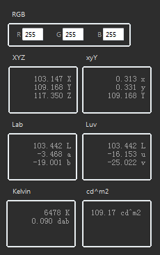

显示器的最大亮度为317,,默认色温为6478K,已经很接近6500K了.

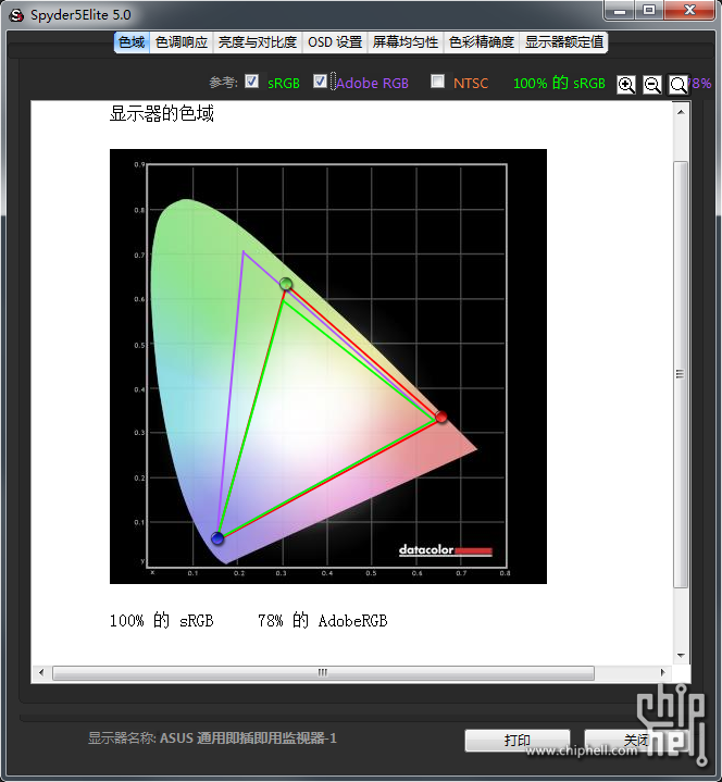

100%的sRGB和78%的AdobeRGB的色域表现而普通非广色域的IPS屏基本相同,作为纯游戏显示器来说成数据也算是不错了.

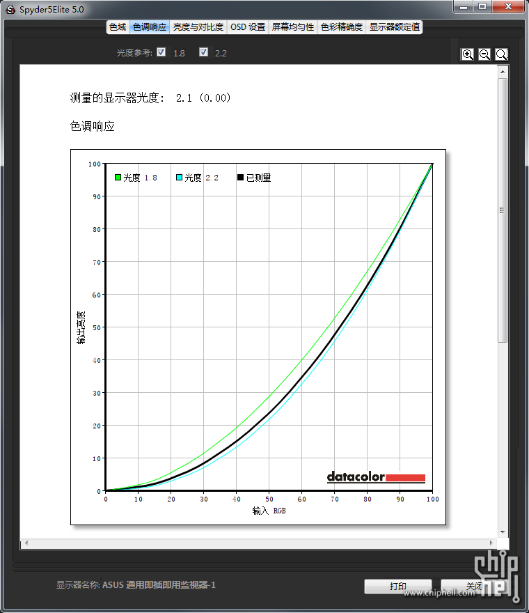

色调相应方面测量值要尽量和"光度2.2"曲线保持一致为佳,实际测量略有偏差.
白平衡随亮度变化表现稳定.

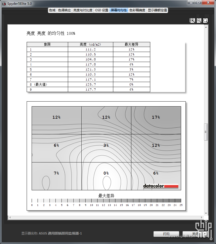

亮度均匀性能对于一台34寸的曲面屏来说,中规中矩.
但色彩还原就不怎么样了,用"惨不忍睹"来形容也不为过,好在这只是一台游戏显示器.

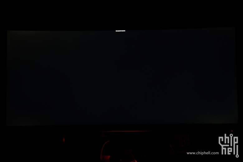

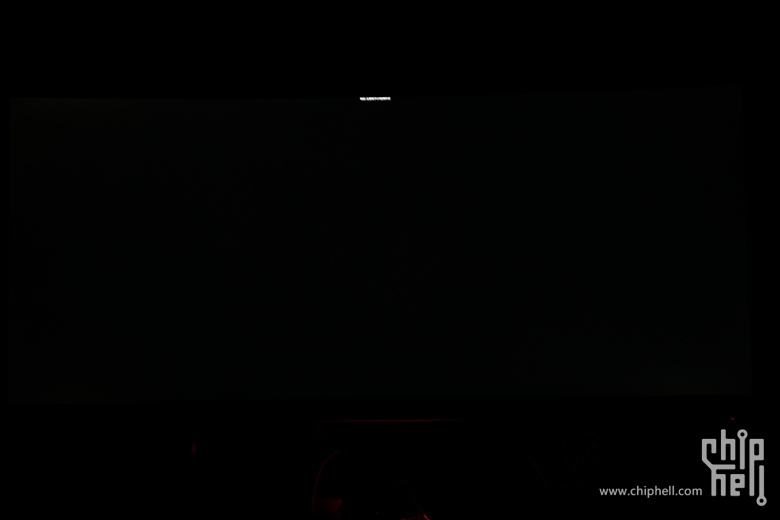

接下来是漏光测试.相机设置光圈f/4.0,ISO 100,首先是1/3s快门下的结果,几乎是没有.

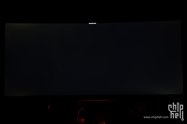

然后是0.6s快门的结果,可以看到边角有轻微的漏光了,但不夸张.
最后是1s快门下的结构,左上角略微有漏光现象,但并不是非常严重.

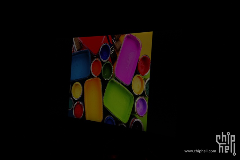

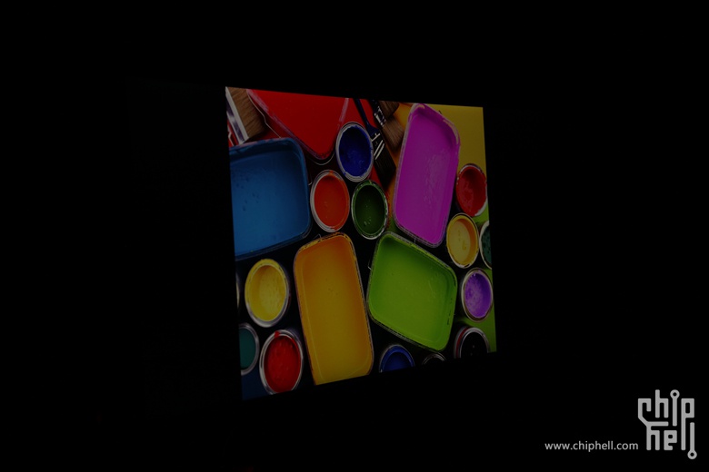

可视角度测试,实测非常令人满意.

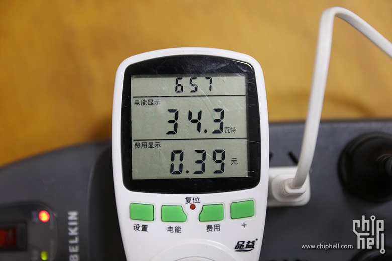

120亮度下的功耗表现,虽然电源适配器块头不小,但同时作为34寸的大屏功耗非常表现不错.
