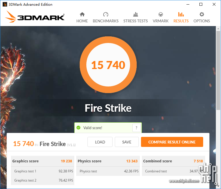

3DMark Fire Strike图形分数19238,总分15740.

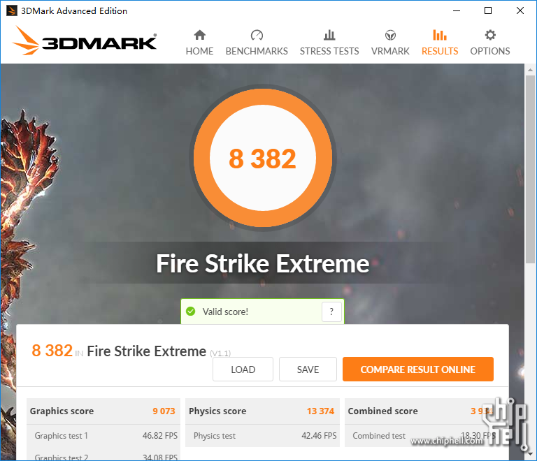

3DMark Fire Strike Extreme图形分数9073,总分8382.

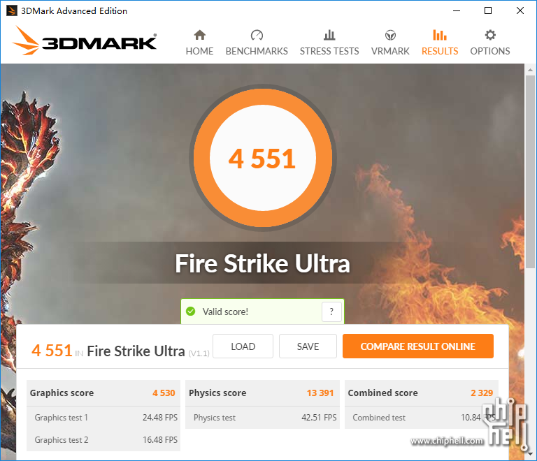

3DMark Fire Strike Ultra图形分数4530,总分4551.

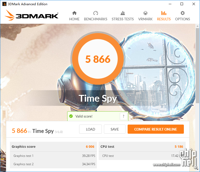

3DMark Time Spy图形分数6006,总分5866.

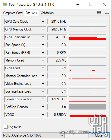

空载下风扇停转,核心温度41℃.
此时主机输入功率约37W.
