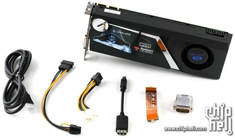

首先是产品的包装图.
附件中赠送了一根HDMI线是亮点.

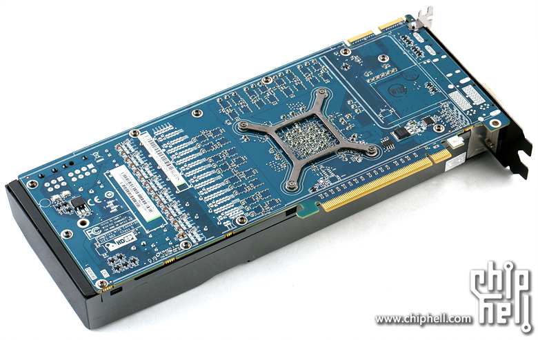

从显卡背部的蓝色PCB可以看出该卡位蓝宝重新Layout的产物.

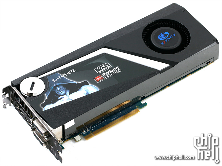

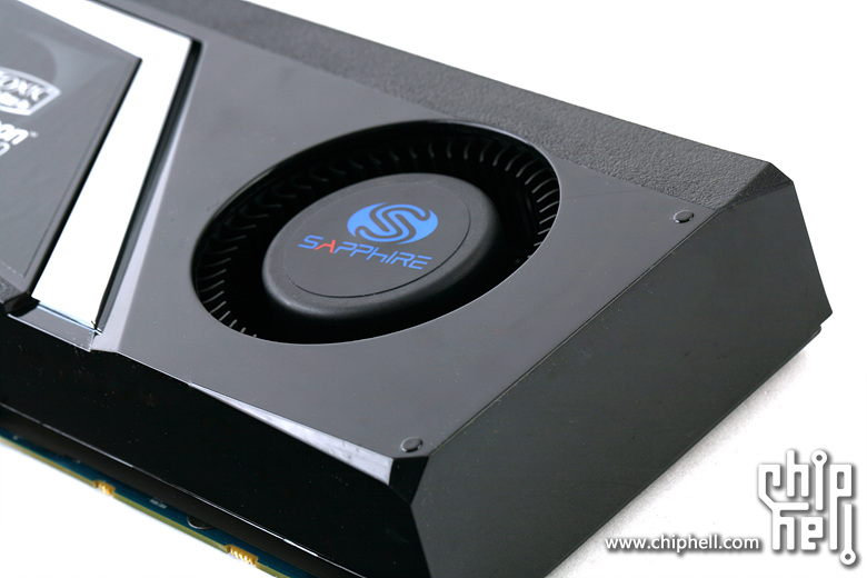

OTES进风口并没有任何角度的倾斜,尾部也没有开孔,这意味着该卡如果用户要组建双卡或是多卡的情况下,两卡之间一定要隔开至少1个PCI档位,不然风扇被挡的那片卡绝对会悲剧.

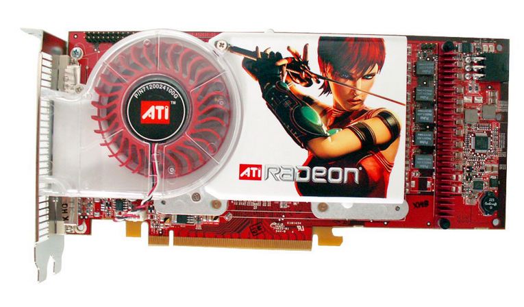

既然跟大家聊到了OTES散热器不妨再跟大家多聊一些吧.历史上早期最有名的OTES散热器无疑是ATI的X1800XT,这种将离心扇靠近PCI档位的OTES散热器主要的特点是效能高,散热及其暴力,缺点也就是风扇的转速提升,噪音很大...

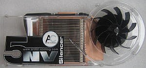

然后再来看看历史上被非公显卡使用率最高的第三方OTES散热器吧,来自AC的Silencer系列,当时这个系列产品非常齐全,横跨多个ATI和NVIDIA中高端产品,不管是作为OEM还是零售都是当时高端DIY用户的宠儿.如今的AC,已经沦落到转行卖各种遥控玩具,山寨游戏主机还有充电电池的境地了...

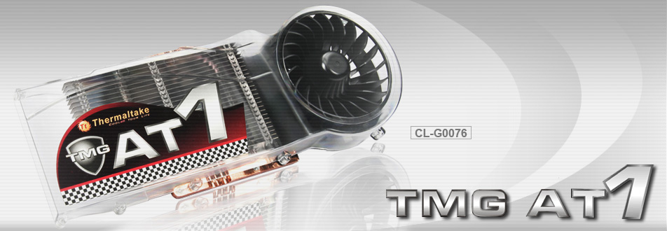

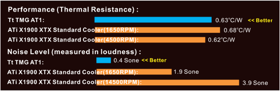

接着是历史上第三方零售OTES散热器中性能和静音最到最佳平衡点的产物,来自TT的AD/ND 1,TT虽说好产品并不多,但是这款神器级的OTES散热器使用了素质极高的大尺寸(当时而言)离心风扇以及带有热管的大面积散热块,能把X1900XTX这种当时的发热怪兽压制在60摄氏度左右,重点是,此时的噪音你根本就听不到...PS,为何做OTES的第三方厂商现在都惨不忍睹?

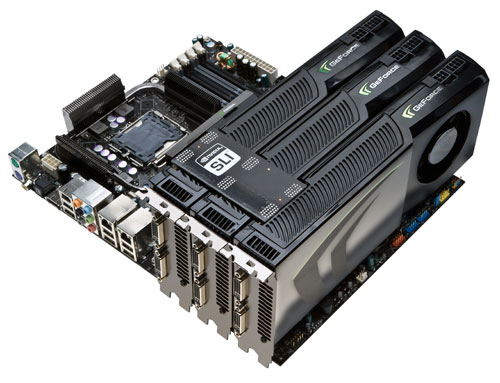

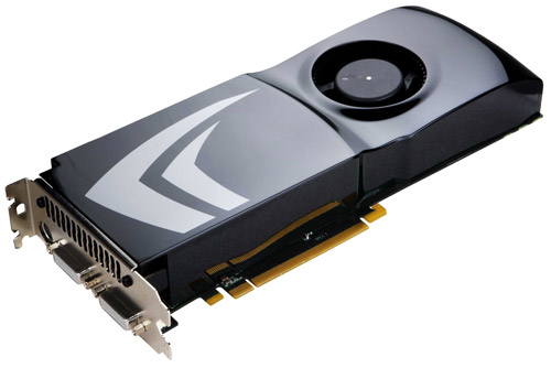

最后,是目前为止OTES最新最合理的改良方式,来自NVIDIA的9800GTX,很多人不理解为何9800GTX的离心扇部分会有倾斜的角度,其实这是为了在多卡使用时为离心扇被其他显卡挡住时提供更多进风的空间.
看这张图大家就会明白了.可以说OTES散热器是ATI正式引入到民用显卡领域,但目前为止真正发扬光大的反倒是NVIDIA.

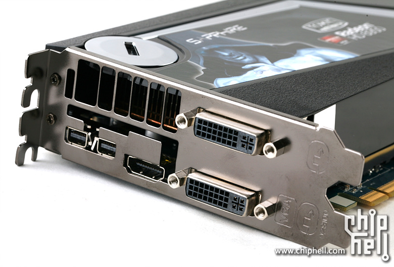

不好意思,刚刚跑题了,还是让我们继续了解蓝宝的HD6950毒药吧.视频输出部分为双Mini DP+HDMI+双DVI.注意看PCI挡板,蓝宝在Mini DP和HDMI的上方多开了一条孔,这是为了增加OTES出风口风量用的,上方的长方形开孔也要比原厂卡来的更加宽松,目的是减少风阻.
