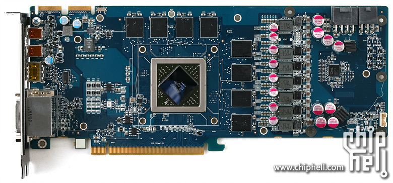

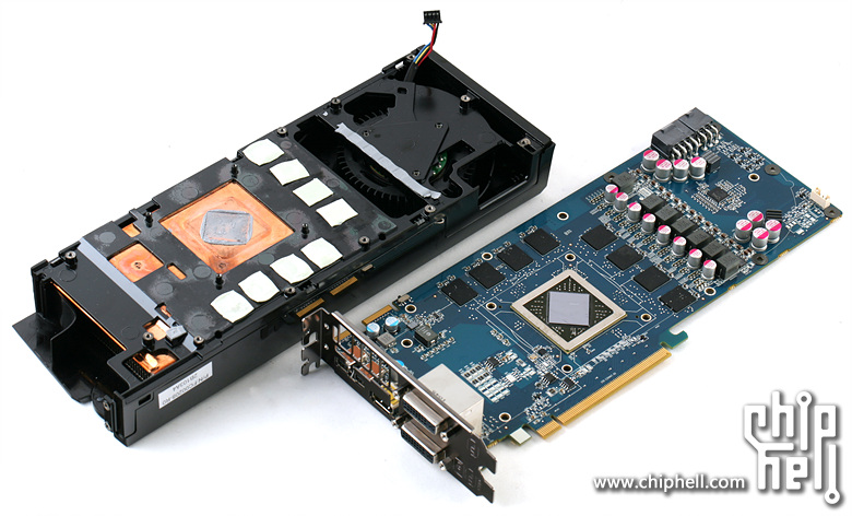

将散热器拆解之后让我们来看看这块卡的PCB用料部分缩水程度如何.
从PCB部分而言相比公版蓝宝改动的部分并不大,基本上GPU,显存,核心/显存供电等位置都遵循了公版PCB的设计思路.

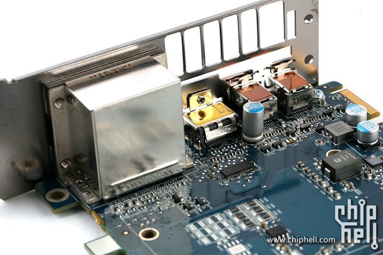

带有EMI防磁金属屏蔽罩的视频输出接口.

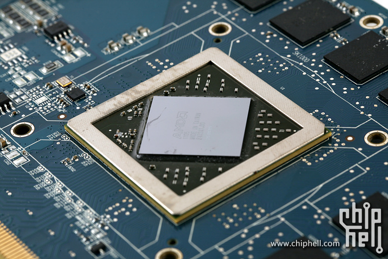

HD6900核心特写.

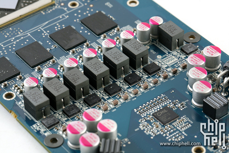

与原厂卡完全相同的1相显存供电.
原本原厂卡的连体耦合电感变成了独立的电感,Mosfet同样也换成了成本相对更低的芯片,供电相数为6+1相.

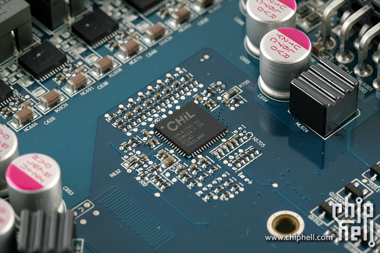

核心供电PWM芯片依然还是来自CHiL.

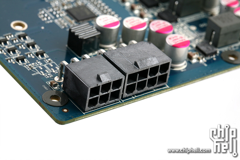

6+8pin的外接供电,注意右上角,因为沿用了原厂卡的OTES散热器模具,导致那个角不出现兼容问题还是被人为磨掉了.

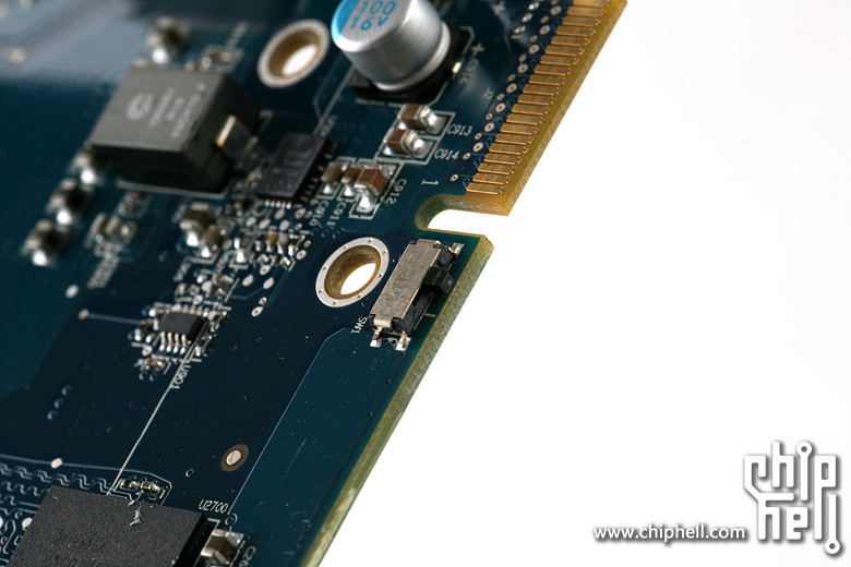

双BIOS开关,这个稍后给大家介绍.
