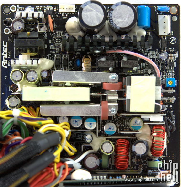

HCP1200属于具有两张PCB的直吹结构电源,线路板分为PFC板及PWM板,下图为PFC板元件面:

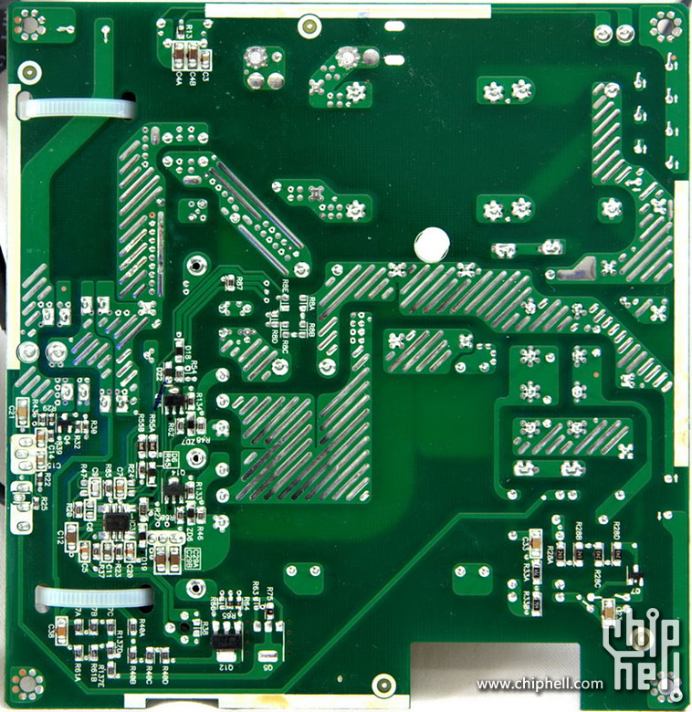

PFC板焊接面,代工厂台达别出心裁的将一块线路板两面的阻焊漆设置为不同颜色,在焊接面使用的绿色阻焊,方便检修,元件面黑色阻焊,使产品能给人更为强烈的视觉感观:

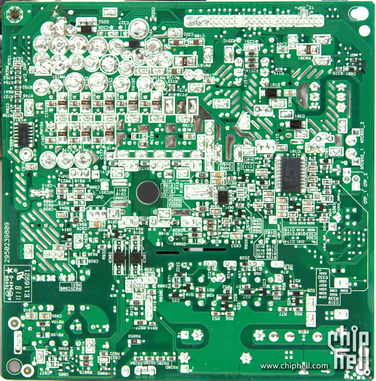

PWM元件面:
PWM焊接面:

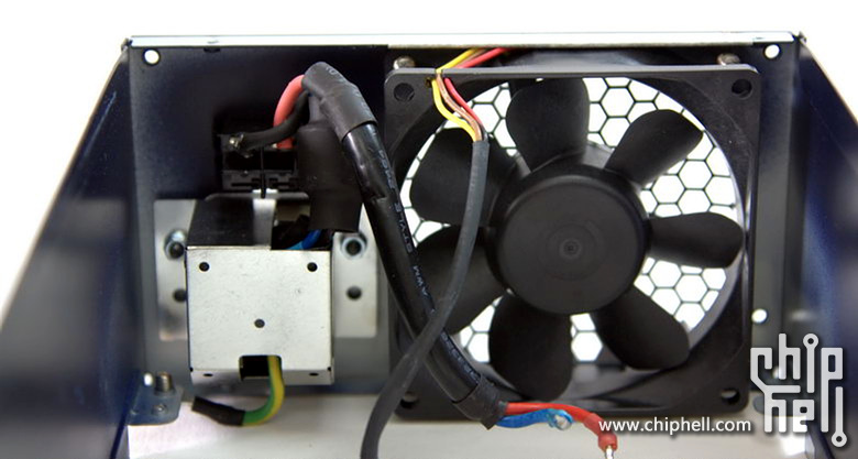

尽管没有使用一体式的AC电源滤波器插座,但额外增加的接地金属罩,也能起到屏蔽作用,降低EMI辐射强度。

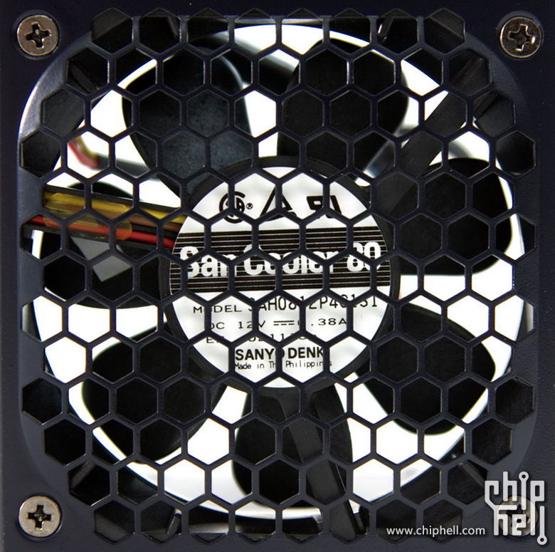

散热风扇是三洋电机的SanCooler80风扇,型号为9AH0812,工作电压12V,电流0.38A,转速可达4500RPM,风量为53CFM,工作寿命30000hrs:

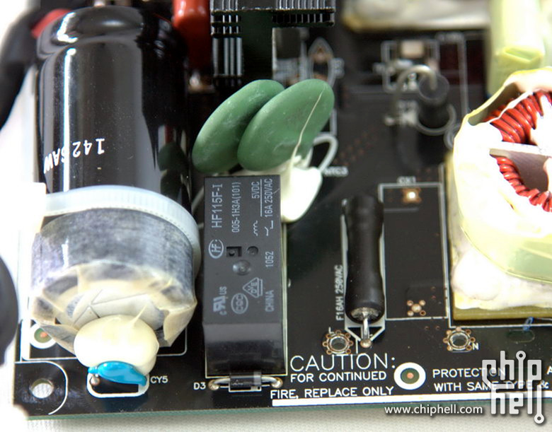

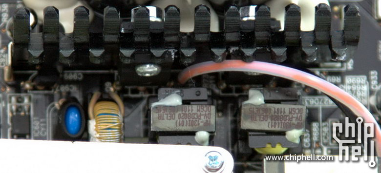

作为一款大功率电源,因为具有mF级的PFC电容,为了保证能可靠的对高压大电容进行预充电、限制充电电流在安全范围内,HCP1200还应用了两枚大体积的NTC热敏电阻串联作为充电电流抑制的保护元件,另外也用了继电器将NTC旁路出主回路的办法来提高效率:

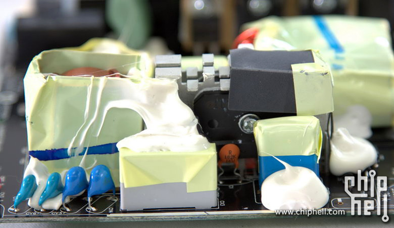

交流电经滤波元件后,使用了两枚新电元的LL15XB60,15A/600V整流桥并联整流,这一部分电路中,没有安装支架或散热片固定的元件,都使用了白胶进行固定:

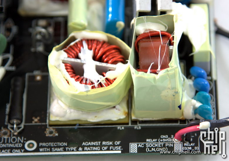

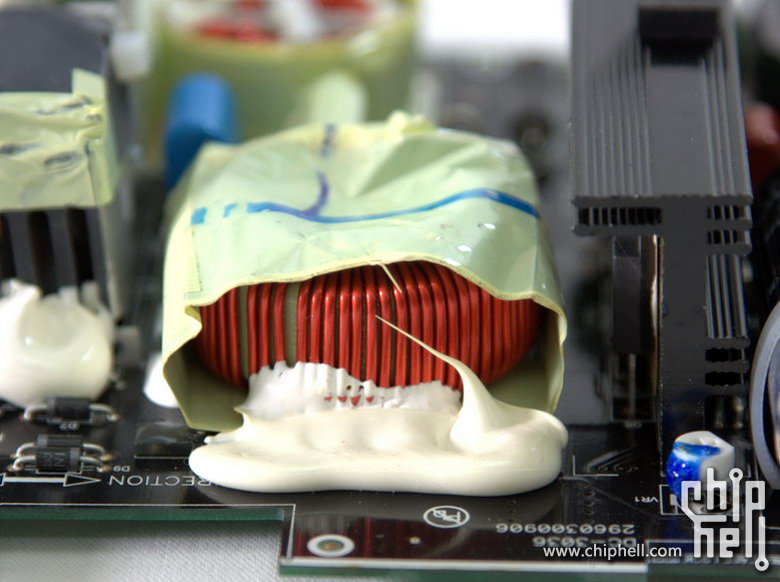

PFC电感,1.4mm直径漆包线绕制,磁环是高导合金粉芯磁环,CH400125,抗饱和能力强,磁导率较高,一层绕线就达到了需要的电感量。这种规模的电感应对110Vac低压输入下的大工作电流,游刃有余:

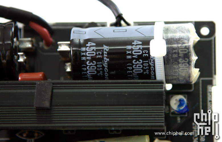

HCP1200的PFC电容被分成两部分,分别布置于PFC板及PWM板上。其中下图是PFC板两个红宝石MXH390UF/450V 105摄氏度2000HRS的高压电解电容的其中一个,PFC板的PFC电容容量有780UF:

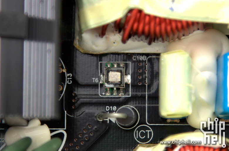

一般的PFC电路使用检流电阻进行电流检测,存在电阻压降损耗,在功率越大的场合中,损耗也越大。HCP1200通过使用两枚电流互感器分别进行PFC两个电流斜波的检测,再合成为完整的PFC工作电流,具有损耗小,可靠性高的特点,当然,实现的成本和技术难度相对较高,下图是两枚贴片电流互感器的其中一枚:

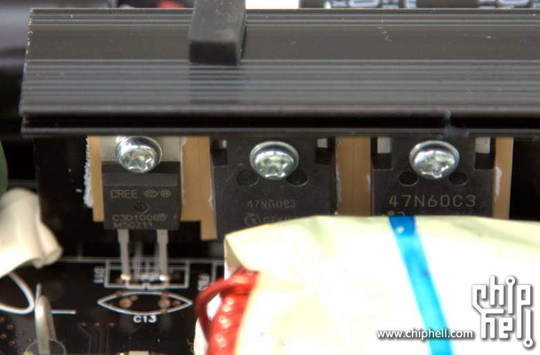

PFC级电路的功率元件,被安装在同一片散热片上,从左至右分别是PFC升压二极管及PFCMOS功率管。元件型号为Cree C3D10060 10A/600V碳化硅高压肖特基管,以及英飞凌的CoolMosC3 600V MOS功率管的顶级器件-SPW47N60C3-在低压110Vac下,这种级别的元件配备仍能确保电路可靠、高效的运作。

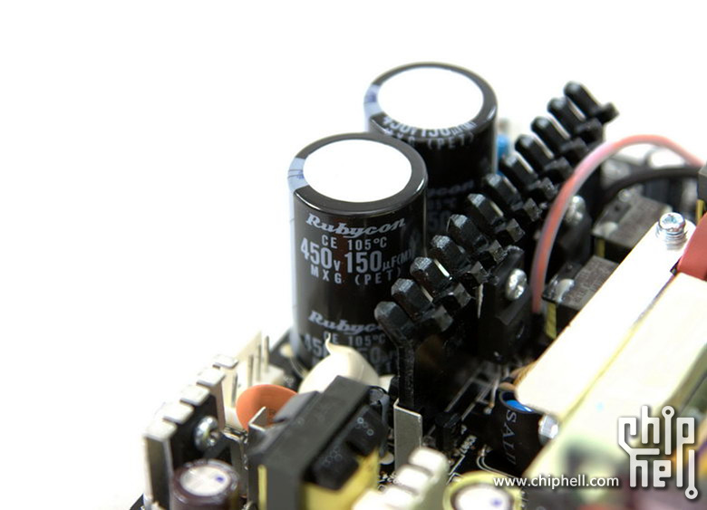

PWM板上使用了两枚红宝石的MXG150uF/450V 105摄氏度2000hrs的高压电解电容进行局部的滤波/退耦/储能,加上PFC板的780uF PFC电容,整机PFC电容量为1080uF:

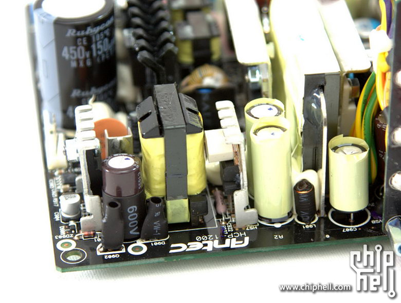

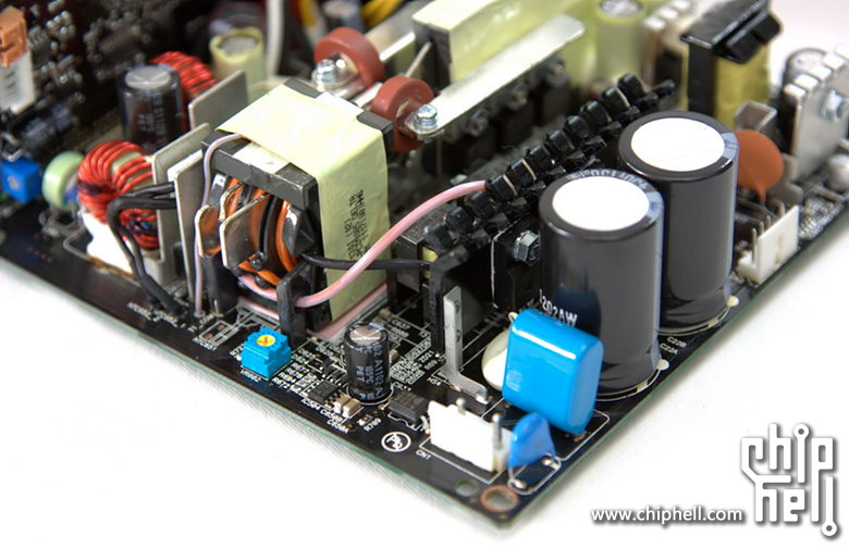

HCP1200使用的是移相全桥ZVS软开关拓扑,四枚全桥开关管被布置在同一片散热片上,管子使用的是英飞凌SPP15N60CFD,具有快恢复的体二极管,用于软开关拓扑能提供更可靠的工作特性,并用两枚UCC27324各自推动一枚小脉冲变压器进行隔离驱动:

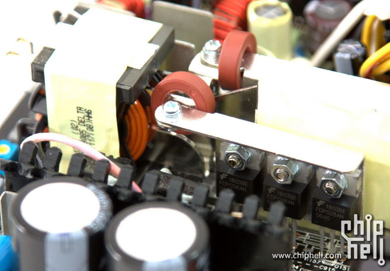

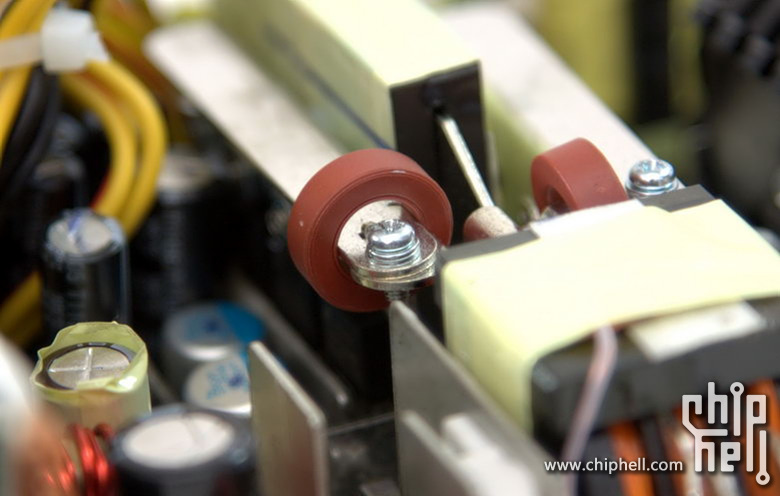

下图可以看到主变压器的构成方式,初级为利兹线绕组,次级为冲压后弯折定型的喷锡厚铜板,次级绕组穿过两枚非晶磁环,在副边提供额外的谐振电感量为全桥管零电压开关提供条件、扩大软开关范围:
次级绕组再通过螺丝连接同步整流管散热片,同步整流管(每组3枚仙童FDP038AN060N,共两组,由一枚UCC27424驱动)所在的散热片兼为管子的D极,同时起到导热、导电的功能;为风扇温控电路提供温度信息的NTC热敏电阻也被固定在其中一片同步整流管散热片上。同步整流管背后的次级公共输出接头穿过两付平面EE磁芯构成了全桥拓扑的输出储能电感:

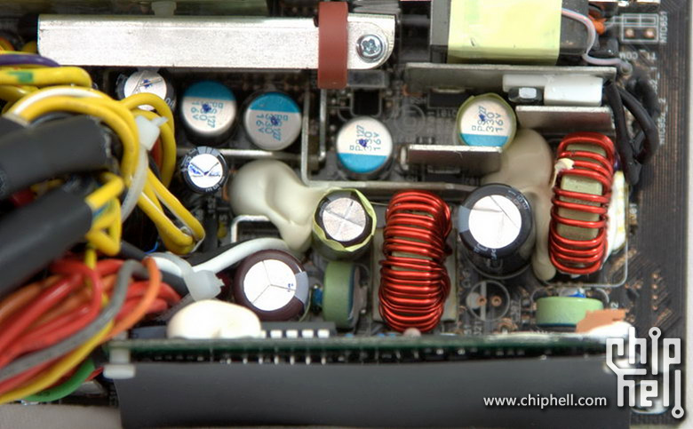

经整流后的12V电压使用了众多的电容进行滤波,主滤波是3枚固态+电解混搭的电容,然后每路12V输出再使用一枚红宝石YXG 820uF/16V电解电容进行二级滤波;12V至5V和3.3VDCDC变换电路的副输出各使用了两枚日化PS 330uF/16V固态电容进行滤波/退耦:
5V和3.3V的DCDC是互为交互的两组BUCK同步降压电路,控制IC是仙童的SG1577。所有的MOS管被直接焊接在铜板上进行散热,为风扇温控电路提供温度信息的另一枚NTC热敏电阻被固定在最靠近进风口的一片散热片上;这两路DCDC电路的BUCK电感均使用了高通合金粉芯磁环,绕组3线并绕。其中在5V的磁环上还叠加有产生-12V电压的辅助绕组,5V和3.3V输出滤波电路为红宝石电解电容+扼流圈的CLC π型滤波网络:

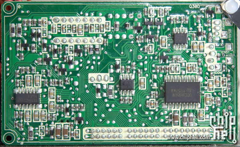

电源管控子板,提供了风扇控速+电源管理+全桥控制+各种保护的功能:

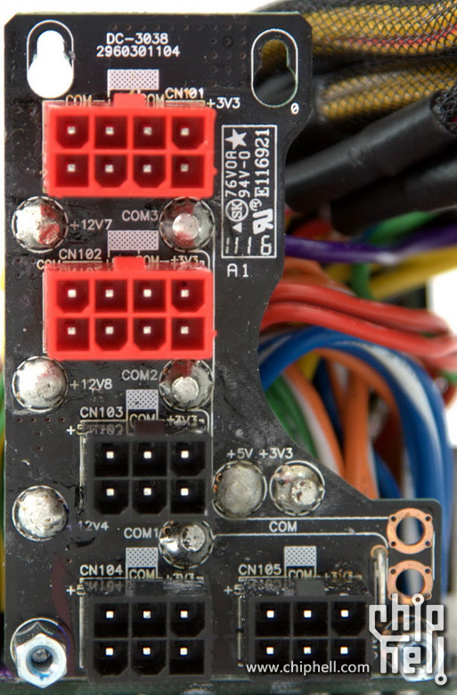

HCP1200的半模组化接线板上提供了两个PCI-E的12V输出接头及3个外设输出接头:

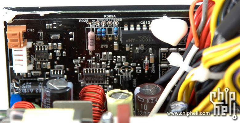

下图能看到管控子板上用于风扇PWM控速的555时基电路、电压比较器IC及全桥控制IC UC3895DW:
