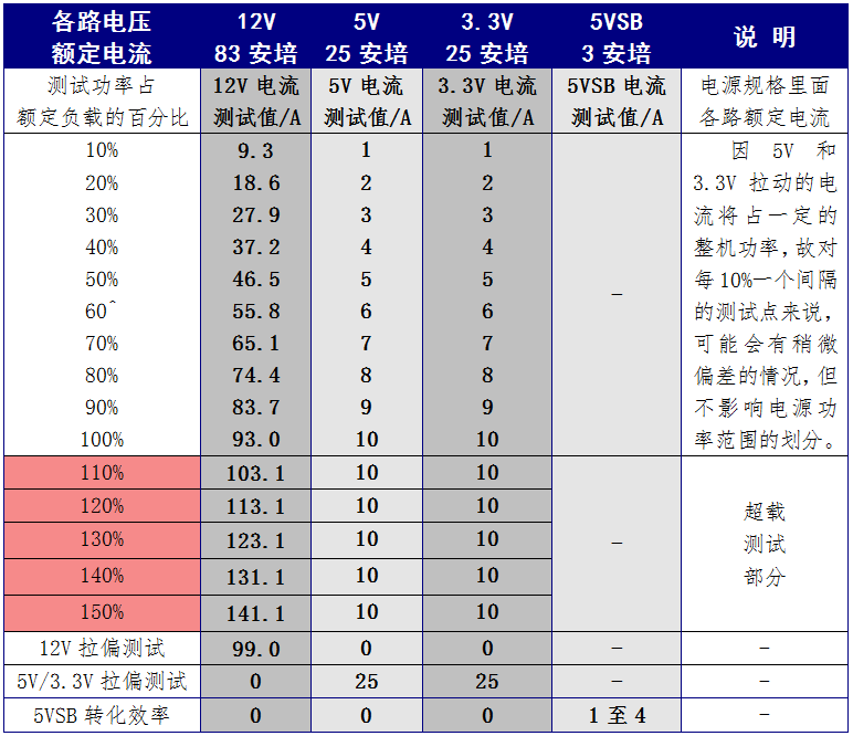

        测试配置:
        结合HCP1200各路电流额定值,使用以下参数进行静态输出测试:

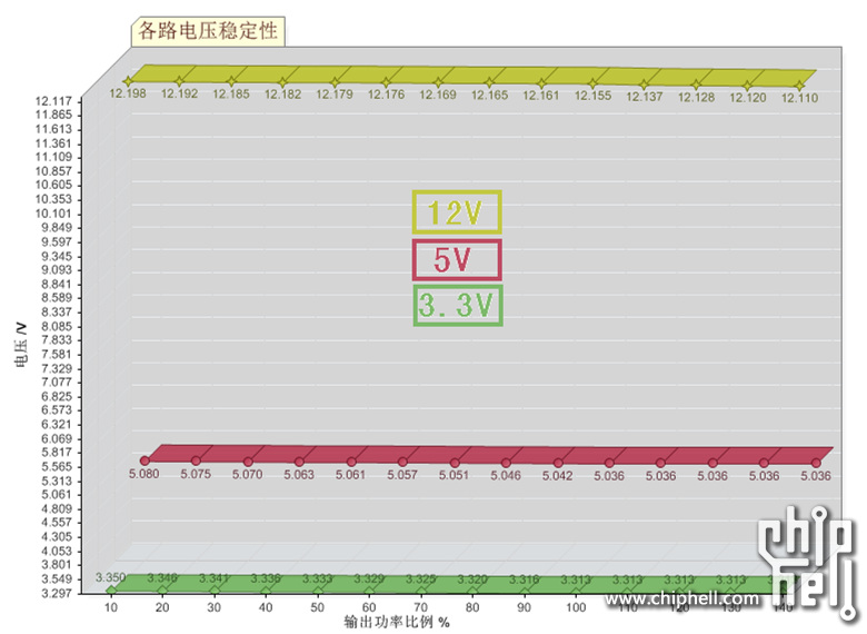

        电压稳定性测试:
        考察各路电源在整个测试功率范围内的稳定程度,电压变动值越小越好。
        测试中在额定负载范围内的各路电压变动情况为:
    12V,线材输出端电压跌落0.26%;
    5V,线材输出端电压跌落0.86%;
    3.3V,线材输出端电压跌落1.46%。
        测试结果表明除了3.3V线路因为本身电压较低,对线损压降较为敏感外,其余两路电压稳压特性控制得非常好。

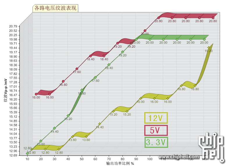

        电压纹波测试:
        考察各路电压在整个测试功率范围内的纹波峰峰值电压,值越小越好。

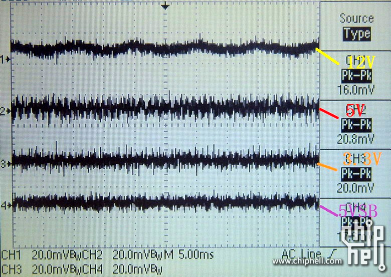

        在整机满负载输出功率时:
    12V电压纹波Vp-p值为16.0mV;
    5V电压纹波Vp-p值为20.8mV;
    3.3V电压纹波Vp-p值为20.0mV。
        整机满负测试的纹波图
        12V纹波只能观察到非常细微的100Hz低频分量,没有高频噪音,测试里12V电流从9.3A升至93A过程中,纹波值上升幅度仅为3.2mV,HCP1200的主12V输出质量可谓非常好。5V和3.3V DCDC两路电压的纹波值随12V电流上升较为明显, 1200W输出时达到20mV水平,评测人员认为,5V和3.3V电压的属噪音范畴,主要由DCDC电路的12V输入一级引入。

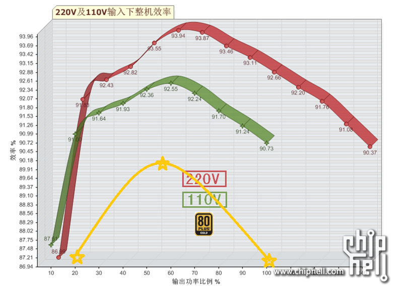

        整机转换效率测试:
        考察电源整机在整个测试功率范围内的效率表现。大家都有所闻,HCP1200的超载能力非常惊人,我们把220V输入测试至150%额定输出功率范围。
        220VAC输入下,HCP1200是一颗称职的80plus金牌电源,效率最高处出现在60%-70%负载之间,为93.94%,按开关电源负载效率曲线一般调优至实际功率50%为最高的规则推算,HCP1200极有可能是一颗拥有1500W-1600W实力(220VAC下),标称为1200W的筋肉电源。另外HCP1200 在20%负载处转换效率即快速提升,说明全桥软开关电路能在轻载下就进入ZVS区间,电路工作状态根据元件特性调整非常到位。
        HCP1200在220VAC输入下能超载输出40%(计分成绩),此时效率90.37%,12V纹波仍保持了19.2mV的极低水平.可以想象,在12V输出电流折算值约140A的时候,纹波仅不到20mV,这是一个何等恐怖的输出质量。当然,随着超载比例的增大,电源的散热风扇转速也快速上升,并伴随着小尺寸扇子高转速下特有的高频噪音。当超载测试由140%负载向150%负载切换时,尽管HCP1200仍未出现过功率或过载保护,但能观察到风扇控速电路已经无法再提升风扇转速,电源势必出现过热保护或引发器件故障。由此,我们认为, 40%的幅度是HCP1200在220VAC下能作为超载项目的有效计分成绩。
        各路电压拉偏测试(负载调整率):
        考察各路电压在最大额定输出电流下的电压、纹波数值,其中红色字体标记的测试结果作为电压稳定性及纹波表现的计分项目:
    12V:输出99A,电压12.178V(初始电压12.21V),纹波16.0mV Vp-p,电压波动-0.26%(计分成绩)
    5V:输出25A,电压5.045V(初始电压5.089V),纹波15.2mV Vp-p,电压变动-0.86%(计分成绩)
    3.3V:输出25A,电压3.310V(初始电压3.359V),纹波12.8mV Vp-p,电压变动-1.46%(计分成绩)
        在单独测试各路电压稳压性能时,12V和5V表现出了一个仅有正电压远端检测补偿电源的应有的优秀水准,3.3V掉压1.45%,稍大。

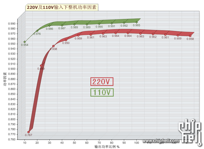

        功率因素测试:
        测试功率范围测量整机功率因素。220VAC输入测试至140%额定输出功率,110VAC输入下测试至100%额定输出功率。HCP1200在220VAC下的主动功率因素校正电路表现在额定功率时有最高的0.964。随着输出功率的进一步提升略有下降。与纯粹检流电阻不同,电流互感器虽能降低检测损耗,但其电-磁-电的转换本身并不是一个线性关系,PF值可能因此未能进一步提高。

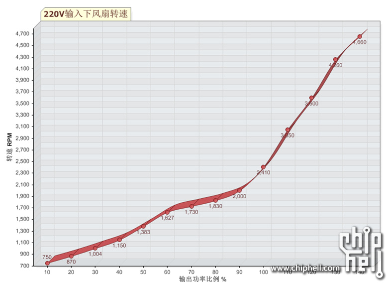

        风扇转速测试:
        在100%额定负载下,风扇转速稳定在2410RPM,对于三洋SanCooler80的风扇来说,仅略微超过50%最大转速,属静音表现区间。进入超载状态后才出现明显的转速提升区间,风噪明显。当HCP1200作为一枚1200W电源正常工作时,其噪音控制仍非常理想。(测试环境温度为25摄氏度,样品处于开放式的状态)。

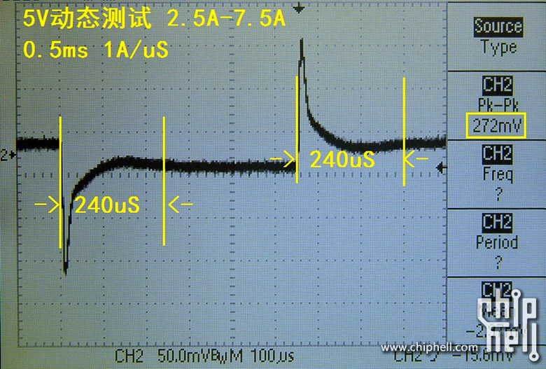

(二)动态测试

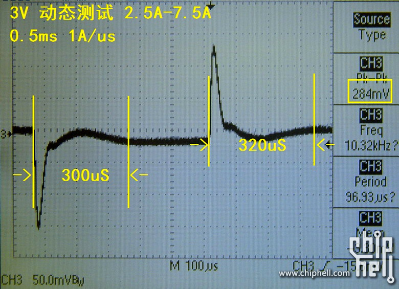

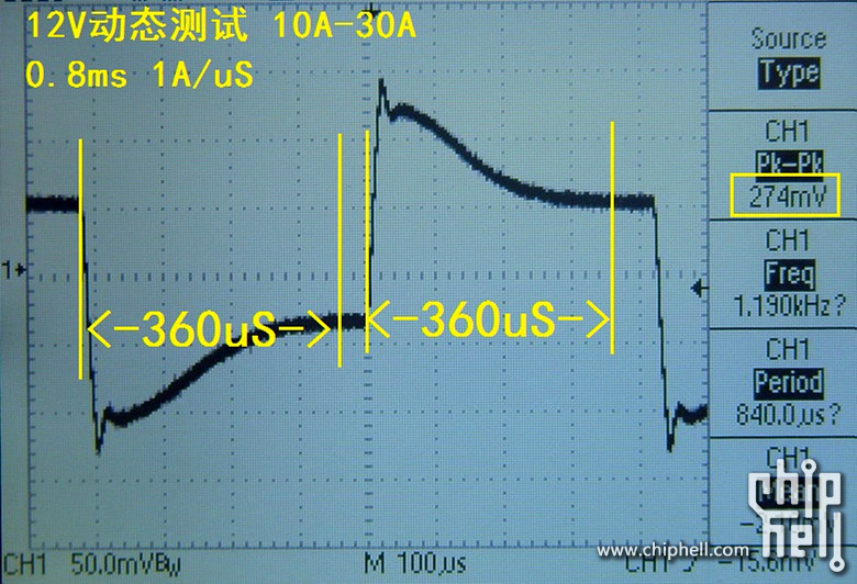

        测试条件设置:HCP各路输出电压均属小电感电路,理应有非常快速的动态响应特性,我们在动态测试中适当减小电流稳态维持时间,以拓展每个周期的时域,提高测量精度。
    12V:9.3A-27.9A,跳变保持0.8ms,跳变摆率1A/us;
5V:2.5A-7.5A,跳变保持0.5ms,跳变摆率1A/us;
3.3V:2.5A-7.5A,跳变保持0.5ms,跳变摆率1A/us;
        12V动态性能:果然不出所料,HCP1200 12V的动态表现确实非常好,虽然输出电容容量也不小,但因为输出储能电感感量非常小(约2uH),输出响应负载变化的速度非常快,在电流上升、下降两种动态下的环路响应、电压重建时间均为360us(计分成绩)
        5V、3V3动态性能:两路低压DCDC输出动态亦可圈可点,波形非常干脆利落,如果不是我们的评测要求严格恢复基线至平直的状态,那么其环路响应、电压重建时间将优于计分的240us、310us(计分成绩)

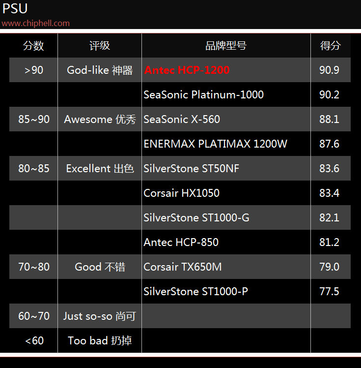

        测试评分:
    按CHH电源测试体系的计分公式,HCP1200成绩为:
100(满分)
    减4.40【纹波测试子项=0.1*(各路额定电流下纹波值之和)】
    减2.58【电压稳定度子项=1*(各路额定电流下电压偏离之和)】
    减3.67【整机效率子项=0.5*(100-220VAC下额定功率效率)】
    减2.48【动态测试子项=1*log(各路动态响应重建时间均值us)】
    加4.00【超载输出40%】
=总分90.87,属CHH评级中的“God-like”(神器)级别电源。
