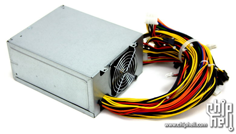

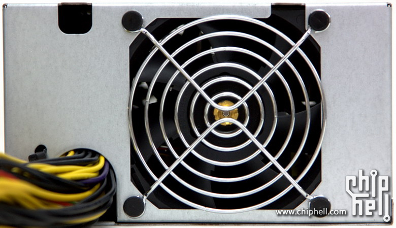

散热风扇被布置于线材出线一面的壳体:

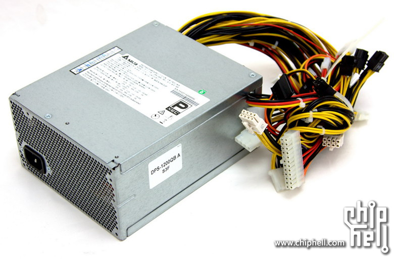

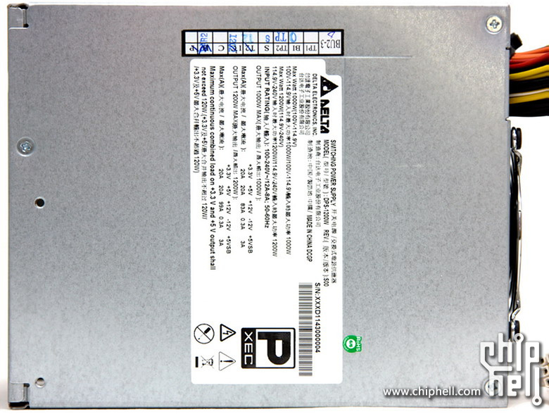

外壳贴有电源铭牌一面,电源外壳为3片式的镀锌铁壳,各外壳部件噬合紧密。按台达代工的风格,最终的正式商品也极有可能使用这种简单朴素的外壳:

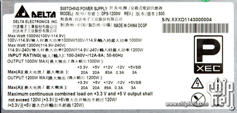

标记了各路输出额定电流数值,联合输出功率数值的铭牌,示数分为220VAC及110VAC输入,非常严谨。因为仍处于试样阶段,故没有最终正式产品应有的各种认证标签,从型号后缀S00可以看出,评测样品是早期试样工程样品,却有着如此高的完成度,台达的技术储备可谓家底丰厚:

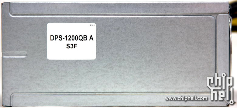

这有一面贴了台达内部的产品编号“DPS-1200QB S3F”:

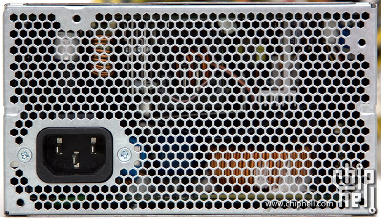

电源散热出风口一面,极为细密的蜂窝状散热通风孔,除了电源插座外,没有电源开关,这也是服务器/工作站电源的特征之一:

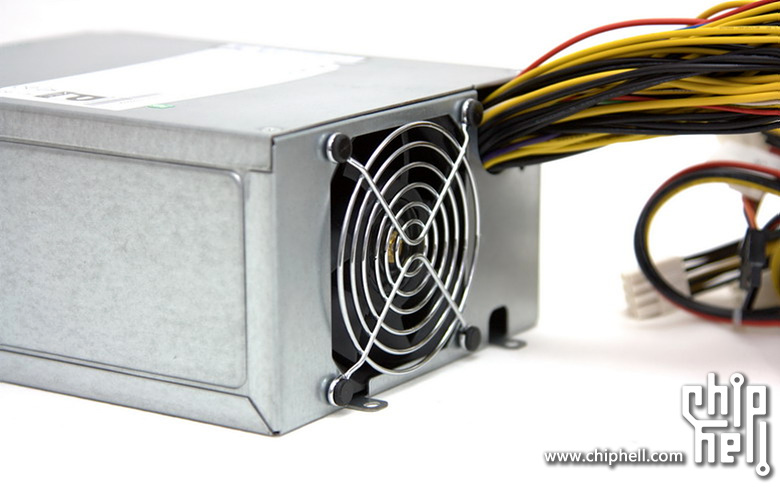

线材及散热风扇一面,DPS-1200W使用的是标准ATX外型尺寸,高度为86mm,长度为18.5cm,仅比HCP1200长了0.5CM。散热风扇自然也是80mm的,与HCP1200一样。另外就是DPS-1200W并没有采取常见的在外壳直接冲压出风扇滤网的加工办法,而是单独使用了一个进气网格,能降低进气风阻:
为了确保电源能可靠固定于机箱内,除了出风口的安装孔外,在出线一侧的外壳上也留有额外的安装螺丝孔:

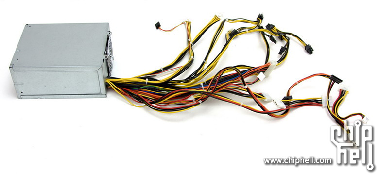

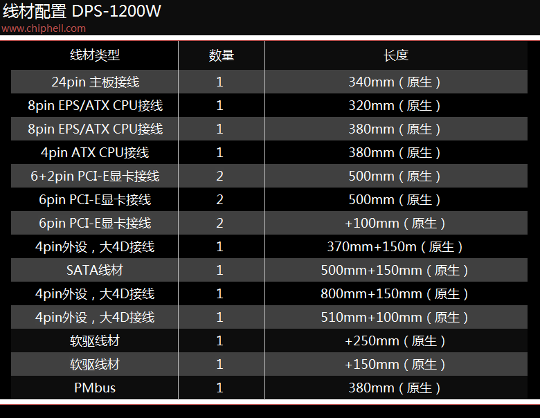

所有大电流线材均为16AWG标号,24Pin线材/8Pin EPS CPU线材等长度仅40cm不到,显卡PCI-E线材及外设线材稍长,于是,我们也不纠结于到底是34cm还是40cm了。从这方面也可体会到,因为应用定位的不同,DPS-1200W所配置的线材确实比HCP1200“短小精悍”,如果有想直接拿DPS-1200W当PC电源用的朋友,线材长度的适用性方面可能需要重点考虑:
除了常见的供电线材外,还有专用于主板与电源通信的PMbus I2C通信数据线:
