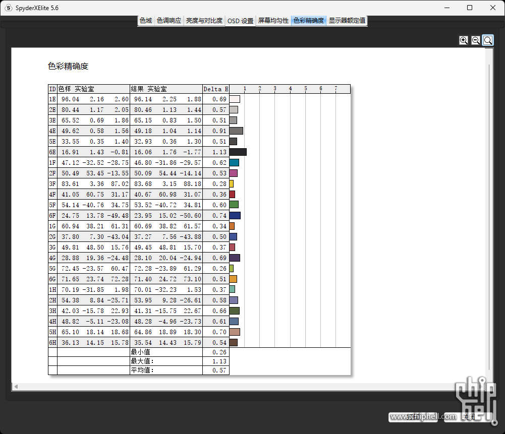

色彩精确度非常优秀,平均偏差仅有0.57.

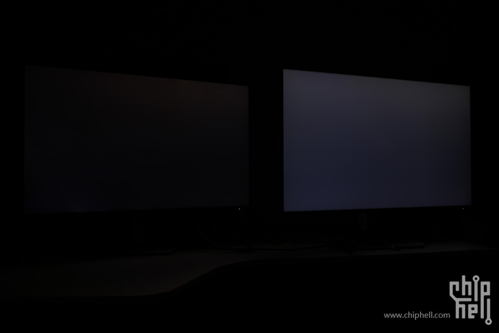

(与采用上一代IPS Black面板的Dell UltraSharp U3223QE进行对比.左侧为U3225QE,右侧则为U3223QE.为了便于观察,显示器设置统一至200nit亮度,采用1秒钟长曝光拍摄)
可以看到U3225QE依靠着新型IPS Black所能提供更大的对比度,以及更好的漏光控制,对于黑色暗部的下沉度有着非常明显的提升.即使在1秒的长曝光下也能做到黑的纯粹.
高ISO曝光,以便更明显的看清差距.
即使是斜向视角也能提供非常好的暗部表现.
