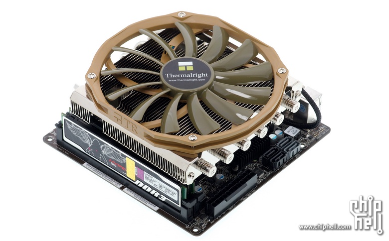

产品安装

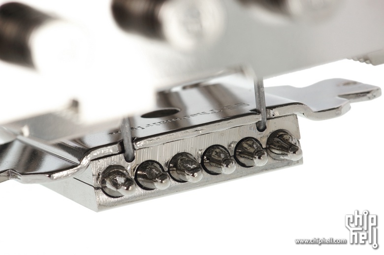

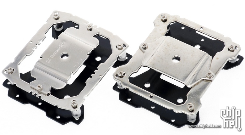

AXP-200附带了一套全平台金属扣具,而且这套扣具和AXP-100那套也是有所区别的。
AXP-200这幅扣具只需要调节中间的金属横梁就能改变散热器的安装方向,而AX-100那副要同时调整扣具支架才行,而换成AMD平台就只能固定两个方向。

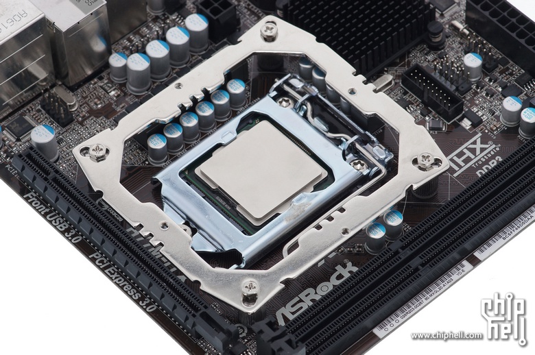

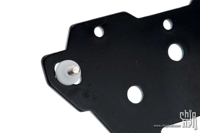

先在四个角找到对应平台孔位插入螺柱和垫片,顺便提一下这次的垫片能完全固定住螺丝,不必再担心螺丝一不留神滑掉的问题了。

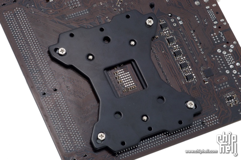

背板安装效果,利民的这块金属背板拥有足够的厚度来支撑散热器带来的压力。
继续到正面装好扣具支架。
记住金属横梁上的槽口能固定在底座支架上。

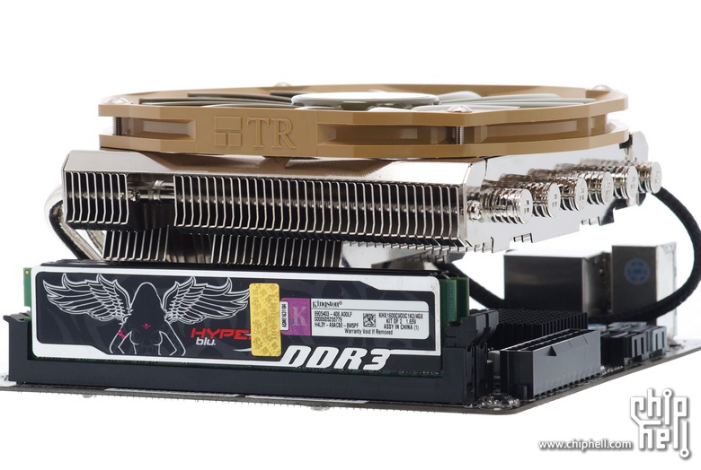

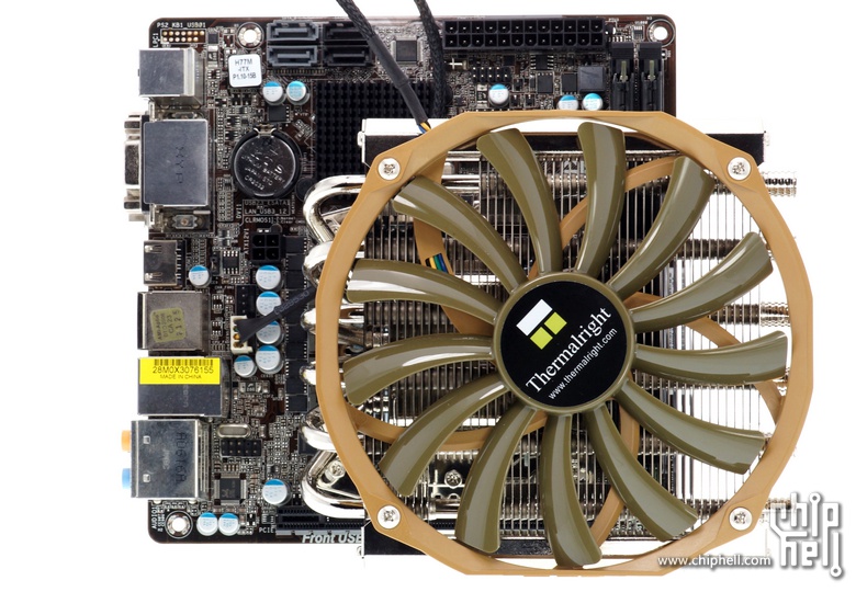

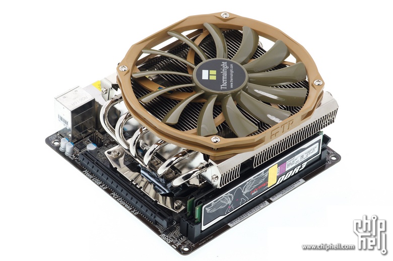

安装后整体效果,这里选择的主板是华擎H77m-ITX;这片主板的cpu插座非常靠近显卡PCI-E插槽,所以比较挑战散热器与显卡的兼容性问题。

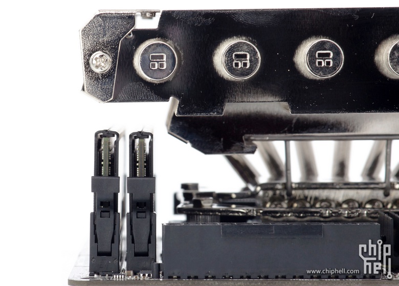

内存兼容性测试:AXP-200提供了足够的高度安装标准尺寸内存。
高梳子内存条是没办法兼容了,不过散热片略高于内存PCB还是没有问题。

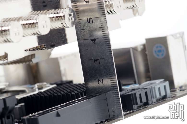

再测量了一下散热鳍片与主板的高度为4cm。

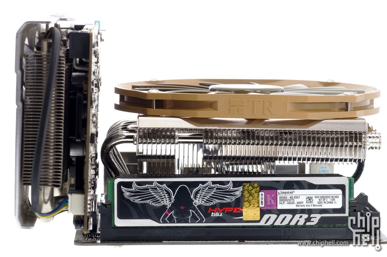

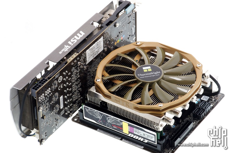

显卡兼容性测试:由于AXP-200的底座处于鳍片边缘的位置,所以在显卡兼容性上没有任何问题。
散热器依旧和显卡保持2~3mm的距离。
如果把AXP-200换成热管水平方向安装兼容性就完全不行了,这样的安装方式不仅挡住了显卡槽,还超出了主板一大截。
