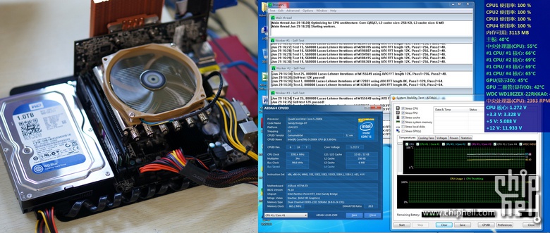

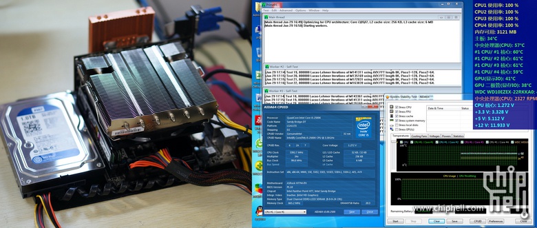

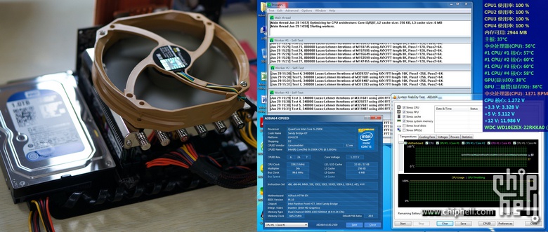

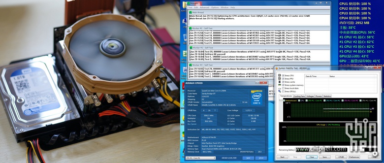

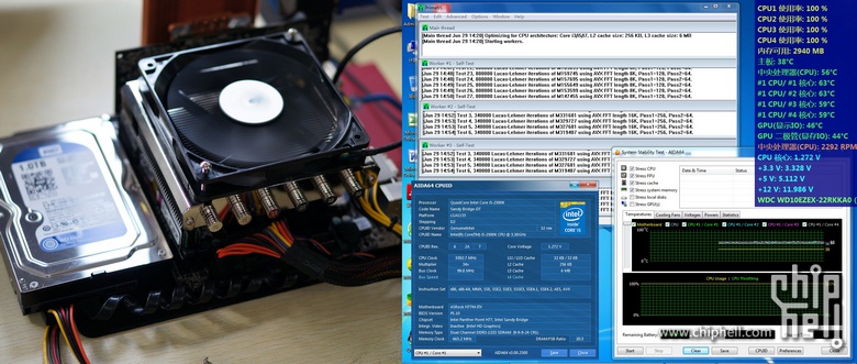

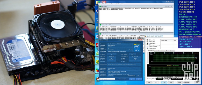

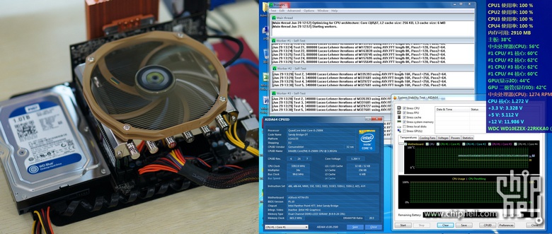

        裸机平台,室温31摄氏度,I5 2500k在H77主板上无法进行超频,所以采用了提高电压的方式增加发热量,电压设置为1.280v(系统显示1.272v);统一使用AXP-200散热器附带的CF3硅脂;待机意义不大,直接测满载,测试软件为ADIA64 Extreme Edition V3.00 ,Prime95 v2.77;测试成绩只看处理器核心温度,开启烤机软件Prime95的同时AIDA64实时监控温度状况,烤机20分钟后清屏,再记录其后10分钟的温度,最后成绩取ADIA64记录的平均值。

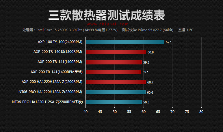

AXP-200配TR 14013风扇(1300RPM),四核心平均温度:60.6   61.7   60.9   60.1
AXP-200配TY-141风扇(1400RPM),四核心平均温度:57.9   60.3   60.5   58.5
AXP-200配TY-141风扇(反装1400RPM),四核心平均温度:57.9   60.4   60.2   57.9
AXP-200配HA1220H12SA-Z风扇(2200RPM),四核心平均温度:59.6   61.8   61.7   59.6
AXP-100配TY-100风扇(2400RPM),四核心平均温度:66.4   68.2   68   65.8
NT06-PRO配HA1220H12SA-Z风扇(2200RPM),四核心平均温度:59.6   61.4   61.8   59.5
NT06-PRO配HA1220H12SA-Z风扇(下吹2200RPM),四核心平均温度:58.5   60.6   60.7   57.3
成绩分析:
        AXP-200在原配风扇下仅比使用TY141风扇高出1度,可见TR14013虽是超薄扇但依旧有相当不错的表现;而TY-141上吹与下吹基本没有区别;换成银欣的高转速12cm风扇后,由于风扇扇叶偏小不能完全覆盖整个鳍片,所以搭配后性能反而不如低转速的TY-141。
        对比AXP-100,AXP-200的散热性能明显有了大幅度提升,两者最终差距达到了7度之多;而且噪音方面AXP-200原配风扇最高只有1300RPM,比AXP-100更为安静。
        最后再看NT06PRO,不管使用哪一种风扇,哪一种安装方向,两款散热器始终保持在1度范围没有拉开差距,说明两者的散热性能基本相同,不过噪音控制上AXP-200的原配风扇更胜一筹。
