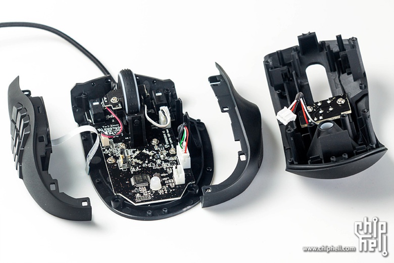

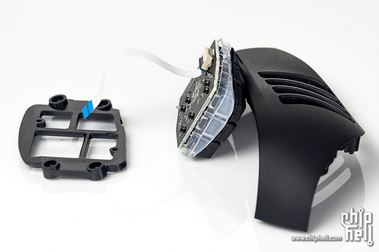

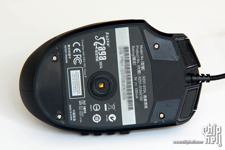

Naga2014的拆解相对老版本简单一些,底角的四颗螺丝拿掉后上盖就可以很方便的拿下来。
基本结构为底盘、两侧板、上盖。主板和侧面板、上盖通过连线接通,可拔插。

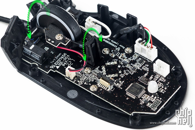

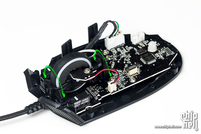

先看主板

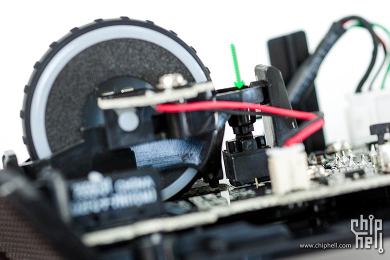

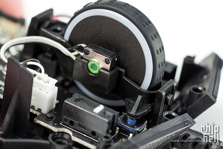

Naga2014的四向滚轮手感很不错,所以“这部分结构如何”是我关注的重点。打开后发现其和G600有些相似,为一个整体结构,通过支架固定在底盘上。
前后各一个固定点,左右拨动时位于前端的两个翼状结构就会触发底部微动。
而上下方向,则依靠后部的一个支点,下压时垂直触发。
另外,为了保证这种结构的独立性,编码器被架空在滚轮整体架构上,通过连线和主板连接

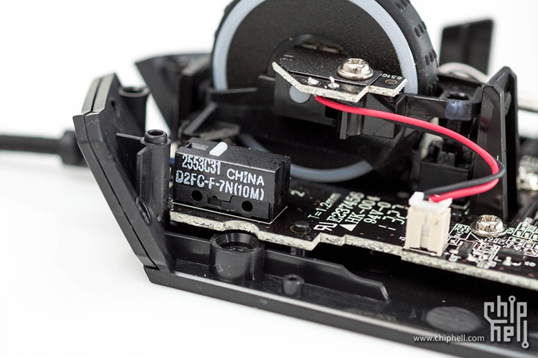

微动为10M,手感不错的好微动,而由于按键上盖的结构,并未100%发挥。

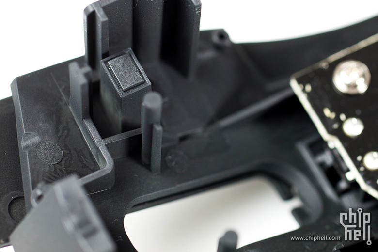

看下上盖,上盖的结构是典型的“蛇类背光”方式,分为两层,顶层为半透明喷砂,镂空的logo部分用来透光,内壳尾部呈漏斗状,防止led漏光,保证全部的灯光都集中在logo部位。这种设计如此典型,我就不完整展开了。
而有趣的则是上图的按键柱,既不是“十”字,也不是“一”字,而是一个贴片的小矩形。这个结构很明显的是为了改善磨损问题,好处自不必说,造成微动比Taipan略肉是不是这个原因呢?
另外,这点也和G600类似,如果你拆过G600就会清楚。

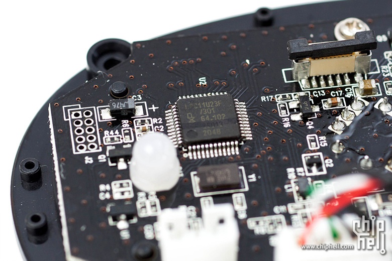

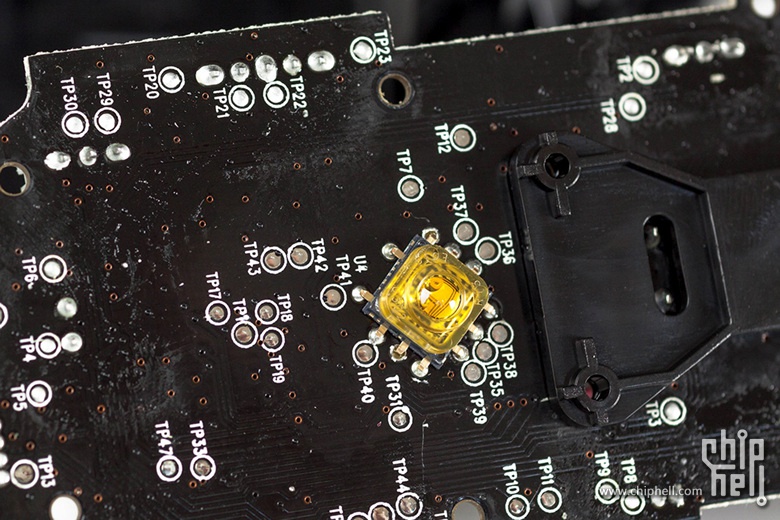

主控是NXP的LPC11U23F,这是个32位的mcu,是不错的配置。
而从主板上反着插的引擎和小黄眼睛可以断言这是个飞利浦的芯片,什么型号我没有查到,看不清楚,在官方好像也没看到有8200dpi的新品。但有一点可以肯定,那就是8200这个数值和我没关系,它的表现在通常人类理解的范围内是稳定的,这就够了。

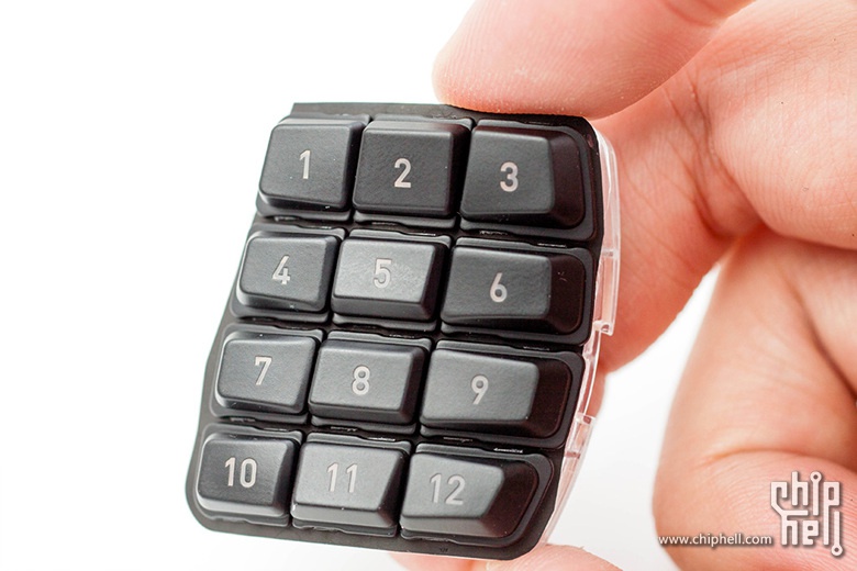

再看下另一个亮点,拇指位的按键
拇指按键的手感提升是本次Naga升级的另一大进步。
按键结构和电路板通过一个固定支架用螺丝锁紧在侧板内。
每个按键有独立的微动,所以确认感比起之前的贴片有了很大的提升。
再加上更合理的按键造型,这12个键的作用变得非常合理。
