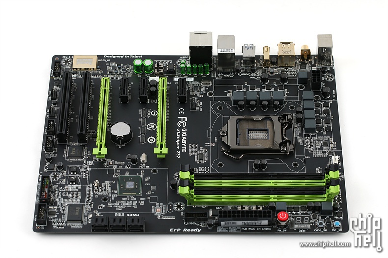

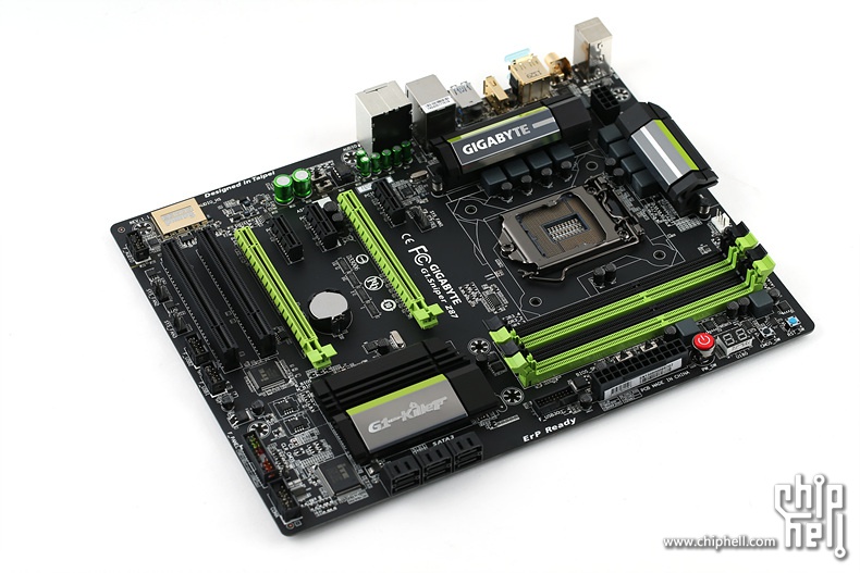

主板正面一览,配色采用G1 Killer系列一贯的黑+绿。板型为标准 ATX,由于并没有特别豪华多样的配置,主板整体宽度只有23.3cm,而非24.4cm的全尺寸设计。

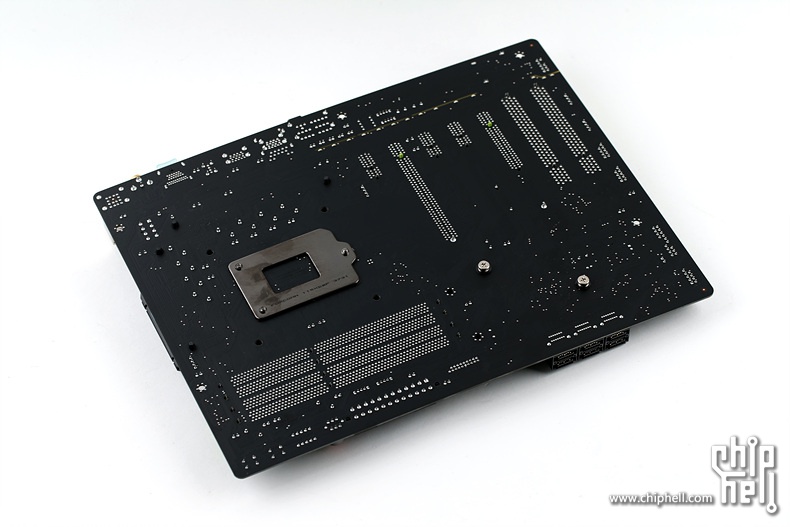

主板背面一览。

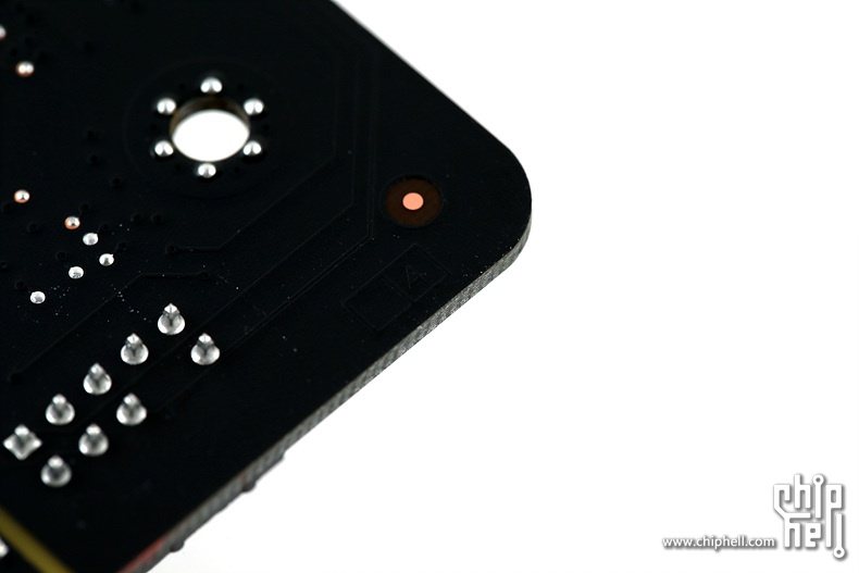

在全尺寸ATX的PCB都还没来得及出场表现的情况下,PCB层数显然只可能维持在4层。

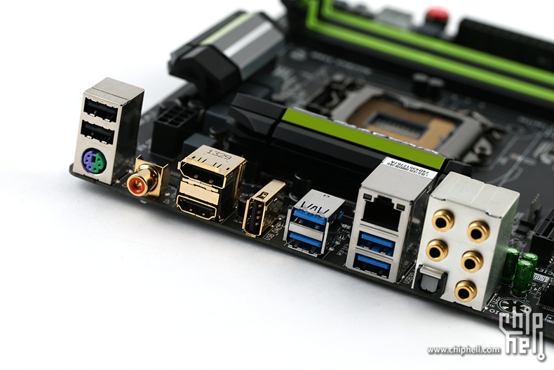

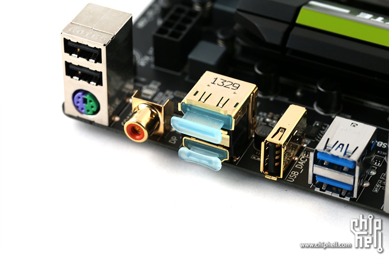

背部I/O面板一览。从左到右/从上往下依次为USB2.0 ×2、键鼠通用PS/2×1、S/PDIF同轴输出×1、Displayport×1、HDMI×1、USB2.0×1(USB DAC-UP)、USB3.0×2、RJ-45×1、USB3.0×2、2/5.1声道音频与S/PDIF光纤输出。其中S/PDIF光纤输出口右侧的音频插孔为支持音频扩大功能的双声道输出孔。
音频输出相关的接口都采用了镀金处理,Displayport与HDMI接口出厂附带了防尘塞,但是USB DAC-UP口并没有享受到这一待遇,估计**是没有备过USB防尘塞的料了。

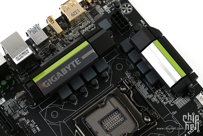

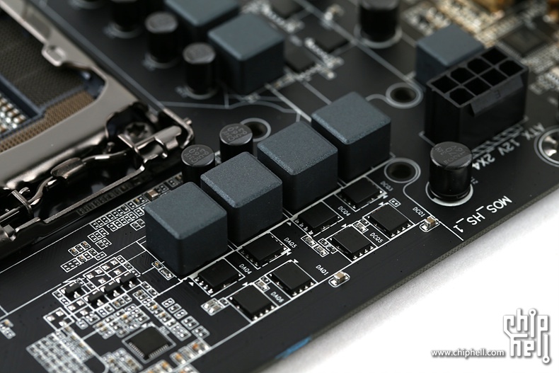

CPU供电部分的MOSFET全覆有散热片,但是散热片并没有采用带热管的设计。

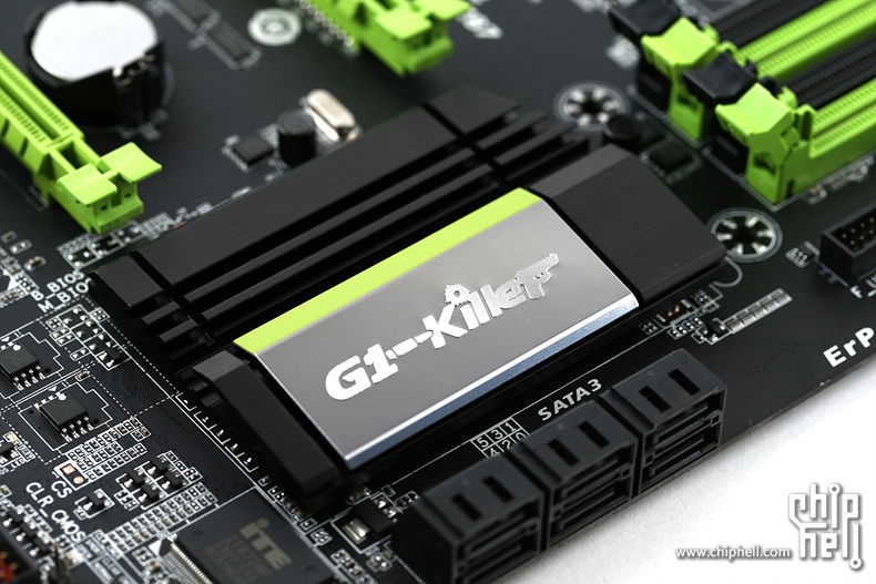

Z87 PCH散热片。外观上是简版的G1 Killer系列风格。没有了骷榔头图案,响应国家和谐号召,小孩子看了再也不会把持不住了。
去除散热片后的全貌。整板除音频部分都采用了NCC的定制的黑色外观的固态电容(官方称之为“超耐久黑色固态电容,可在105℃ 的工作温度下运作超过10,000 小时”)。

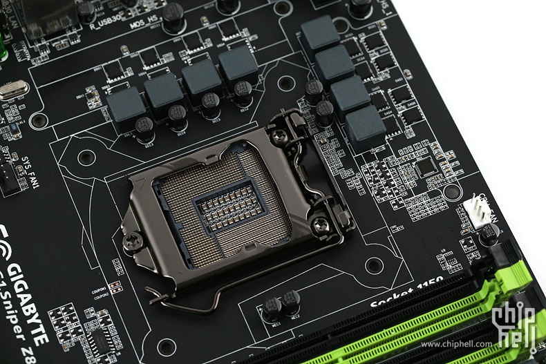

黑色化处理的Socket LGA 1150插座,同时官方称使用了15µ纯金镀层针脚。标注为CPU散热用的风扇位只有一个(图中右侧白色4pin接口)且该风扇口仅支持对PWM风扇进行转速调整。图中还能看到CPU供电部分共8颗输出电感对应8组MOSFET。
CPU供电部分的用料采用了封闭式电感,SO-8封装的MOSFET。电源输入接口则是8pin设计。

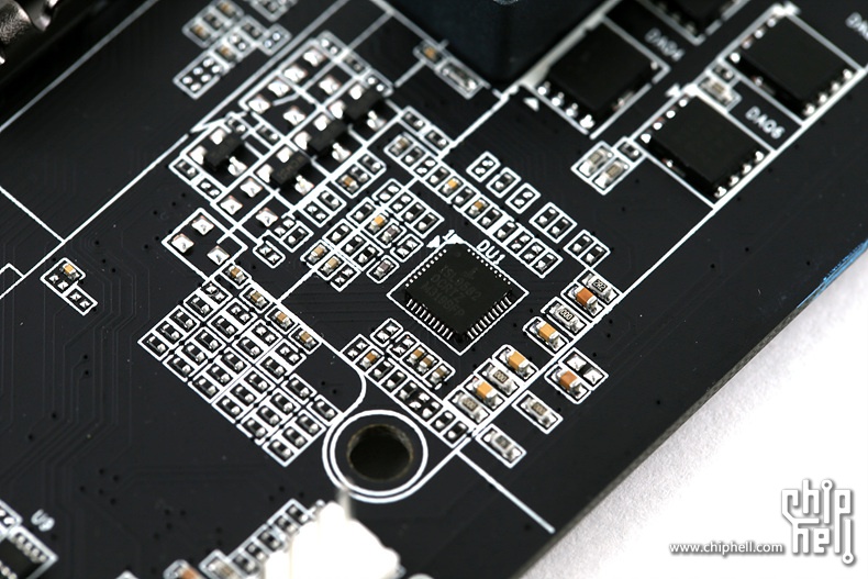

PWM芯片为Intersil ISL9582,在官网没有查到有关资料,但这颗芯片在**的主流级8系列主板上被广泛使用,应为一颗集成了三颗MOSFET 驱动的四相芯片。由此来看供电规格为四相通过电感并联实现等效八相,每相(按四相算)两上两下MOSFET的设计。

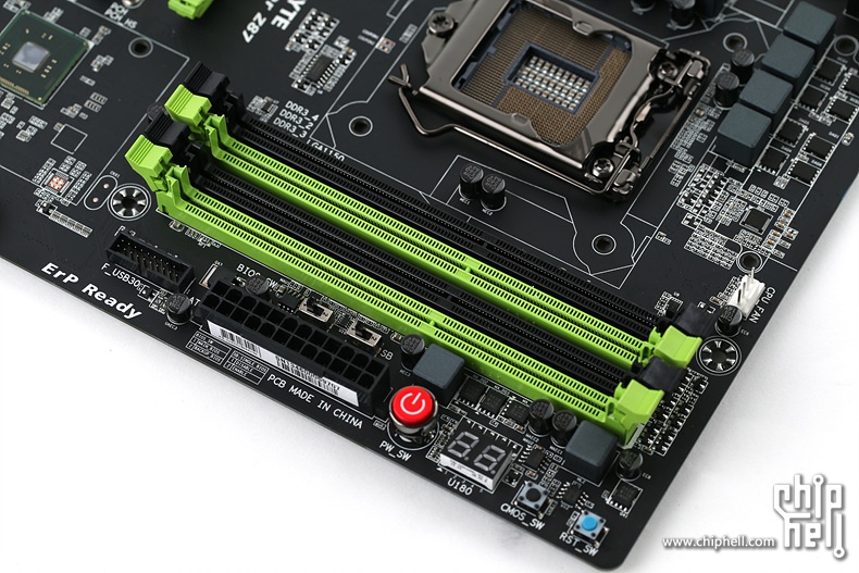

四条DDR3 DIMM内存插槽,支持双通道,最大32GB(8GB×4条)的 DDR3-1333、DDR3-1600 non-ECC内存,支持XMP内存设定档,当然也可以在BIOS手动设置超频。由于距离显卡位较远因此采用了传统稳靠的双边卡扣设计。供电方面为一相。

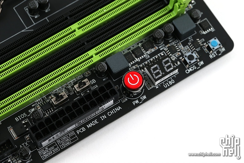

主板24pin电源输入口上方的两个开关为BIOS切换器。左侧开关负责切换由哪一颗BIOS启动系统,右侧开关设定是否关闭Dual BIOS(双BIOS)功能。接口右侧配有快速按钮,依次为电源键、Debug指示器、CMOS清空键和Reset键,方便故障诊断与非装箱环境下的操作。

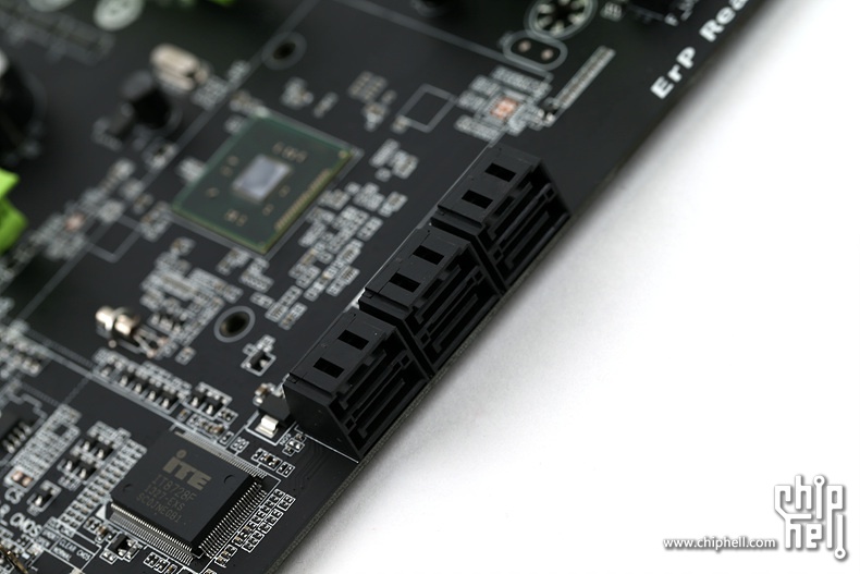

六个SATA 6Gb/s接口,来自Z87 PCH原生。支持RAID0/1/5/10,支持智能响应(Smart Response Technology(SRT),将固态硬盘的容量与机械硬盘组成阵列,用作后者的缓存加速区)和动态储存加速(Dynamic Storage Accelerator(DSA),根据磁盘负载和电源策略动态调节SSD的性能表现,简单来说减少系统节能选项打开时SSD性能的损失)。启SRT和DSA需要CPU支持。

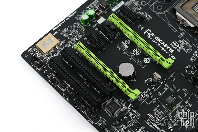

扩展槽部分,标准ATX的7根槽位上均提供了扩展槽。从右至左分别为PCIe x1、PCIe x16、PCIe x1、PCIe x1、PCIe x8(兼容x16形状板卡)、PCI(1)、PCI。
其中三条PCIe x1插槽由Z87 PCH的PCIe 2.0通道中的三条提供,两条PCI由Z87 PCH的一条PCIe通道通过转接得到,PCIe x16和PCIe x8插槽则是由 CPU的16条PCIe 3.0通道共享提供,通过PCIe Switch实现x16+x0或者x8+x8的分配方式。(同时x16+x8是别想了,CPU规格本身的限制),支持双路AMD CrossFireX和NVIDIA SLI,尾部卡扣采用了类似内存槽卡扣这种比较容易拆装的设计。
从图中还可以看到三个标注为系统(机箱)散热风扇用的风扇位,与CPU_FAN不同的是这些风扇位支持电压调速。标注为SYS_FAN1的接口在CPU插座与扩展槽之间的位置;SYS_FAN2和SYS_FAN3则在主板边缘与最外侧PCI槽间,如果机箱前部风扇连接线不够长的话就需要延长线才可以连接上了。

眼睛想旅行: 是不是做成小板好点 才这么点东西   4层有点抠
没有必要用到6层,4层完全足够了,为啥要6层呢,给消费者节省成本,不是很好嘛?真要高规格的,还有G1.sniper 5和G1.sniper M5.
