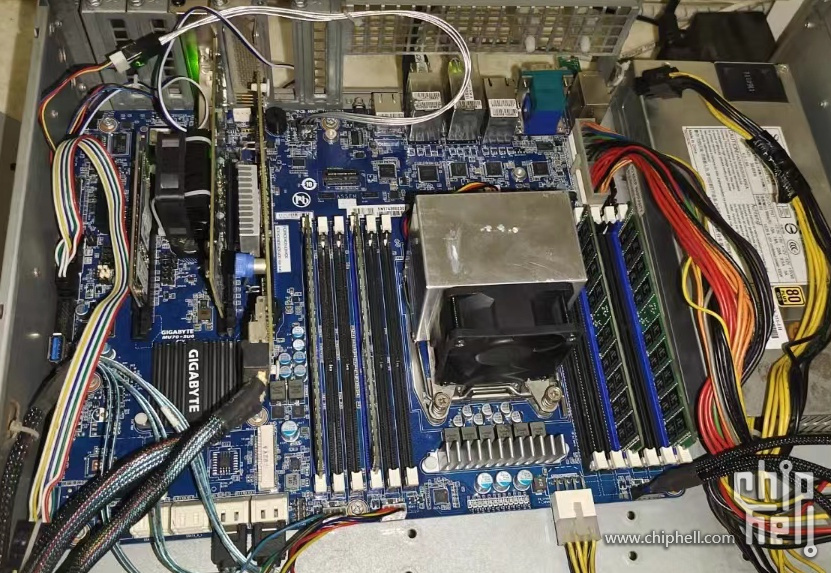

2022年9月6日更新
最近折腾了一下升级配置,前几个月买了2个平台
·mx31-bs0(支持6、7代CPU)
·mu70-su0(x99服务器主板)
思来想去,手头有4条16g ecc reg内存,所以还是选了x99,列一下更新配置
升级前升级后
主板 GA-6LASHMU70-SU0 500+元
CPUE3-1230L v3E5-2630L v3 70元
内存8G*4=32G 16G*4=64G
阵列卡Lsi 2008(直通模式)未改变

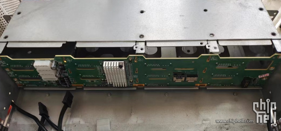

背板3*4盘位背板,共3个8087接口12盘位背板,共2个8087接口 78元
硬盘3t*2(raid1),12t*2(raid1),ssd500G*1加12t*2 Dell SAS盘 某山800元一个
网卡万兆电口x540t2万兆单光口+隐形光纤
其他
3个 0.18A风扇加0.3A风扇(本来一直空一个位置)
待机功耗100w
今年的夏天确实非常热!!!
之前因为直通卡2个口,只能接两块背板,我接的是下方8个硬盘,还是太密集了,风扇转速也低,午间12t那块盘最热能到50度。
所以加个风扇,换背板,还把闲置的空气净化器搬了过来,改善一下。
说到这个12盘位的浪潮背板,最近好像也挺火的样子,70块包邮,咸鱼愣是问了n家才买到,是不是折腾的人挺多啊。

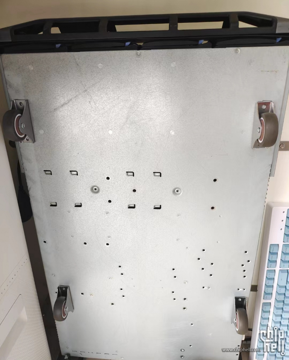

其他的折腾就是突发奇想,给服务器装了4个轮子,我感觉和那橡胶垫简直绝配,正好比橡胶垫搞了几毫米,倒放下来轮子既能减震,又能滑动,本来一直想着搞个架子,上导轨,不会设计,毫无头绪,这样感觉挺好,只是还要搞个刹车垫。
目前还在恢复2个raid阵列,唉,都是换背板闹得,12t要恢复4天吧,还得等。

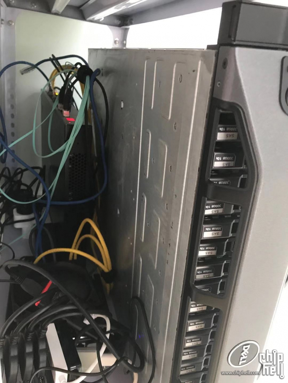

2021年12月24日更新
原来已经2年多了,我一直还是这么放着的~
客厅噪音也忽略不计,除非坐在边上会有点噪音吧。
硬盘已经换成2块3t,2块12t,1块ssd,平时功耗80w左右。
风道我觉得挺好,上进风,最近清了一次灰,弄上了防尘网。
夏天也安然度过了两次,硬盘最高温度应该是40度多点吧。
我个人觉得这放置方案还可以吧

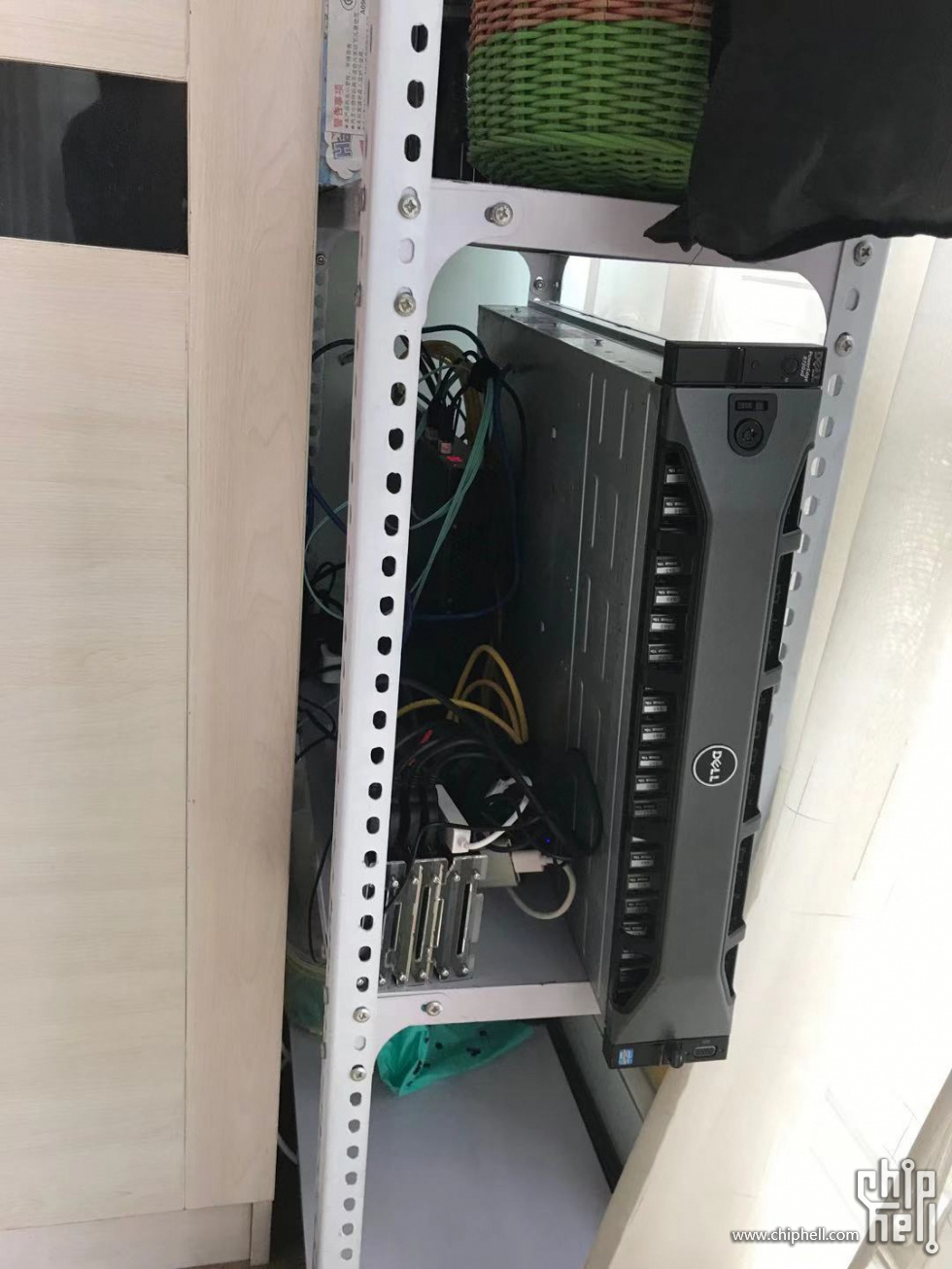

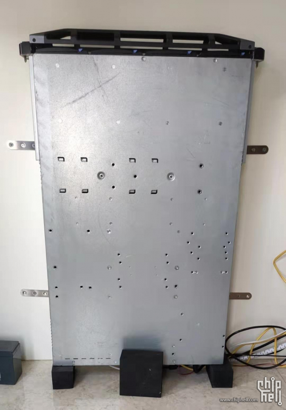

家里有台服务器,目前直接塞柜子,外带俩硬盘笼,其中一个用的是蜗牛背板,感觉各方面都还有点不靠谱。最近发现个不贵的2U的8盘位服务器机箱(看介绍,感觉能自己搞成12盘位),脑子一热就买了,到货之后就伤脑筋了,如果要高大上,那就得上机柜,然而家里没有多余的地方。
于是乎考虑将机箱竖置。
位置是在家里吧台下方,后方是块2cm木板。
原风扇风向是从前到后,所以风道就是自上而下,大概比风向反过来灰尘会少点?
下方用的是工业的塑胶垫,5cm厚,很硬,防滑应该是够了,主要是为了下方有空间走线,就是不知道共振咋样。
中间用直角支架固定,免得一个不小心就砸地。
机箱门特意朝向里面,当需要维护硬件的时候,要卸掉机箱两边支架螺丝,大块塑胶垫放到外面些做支撑,将机箱平放,就能弄了。
机箱风扇有3个,全速的话像飞机起飞,必须调速,主板好像没有温控调速,打算用3个温控调速模块来控制。
目前还没有正式开动,也不知道计划是否合理。
欢迎讨论~

 楼主| 发表于 2019-10-4 13:40 来自手机 | 显示全部楼层
鱼鱼鱼1 发表于 2019-10-4 08:47
买个小机柜,放阳台吧。你这样竖起来放,感觉稍微固定不稳,极其容易坏硬盘。 ...
感谢提醒,不过阳台也小,而且朝南,太阳顶着晒估计温度更高了。图上可能看着好像有点不稳的样子,其实也还好,因为机箱本身就挺重,两侧我用了两个直角支架固定了,大概能凑合用。

发表于 2019-10-4 18:26 | 显示全部楼层
错庞末班车 发表于 2019-10-4 13:56
哈哈,这个不错!我也想过搭个立式的架子,就是也挺麻烦。
因为2U的机器很重,所以侧立起来,直接放上了,不用任何固定,相当稳当
