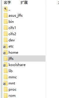

1
:ML固件
改版单臂模式复制目录:scripts文件夹放nat-start,,,,,,dnsmasq.d文件夹里面放iptv.conf
原版单臂文件wan-start上传到目录/jffs/scripts/下,文件dnsmasq.conf.add上传到目录/jffs/configs/
改版路由wan-start放在scripts里,dns.conf放在dnsmasq.d
以上使用winscp上传,上传后右键该文件属性改权限0777

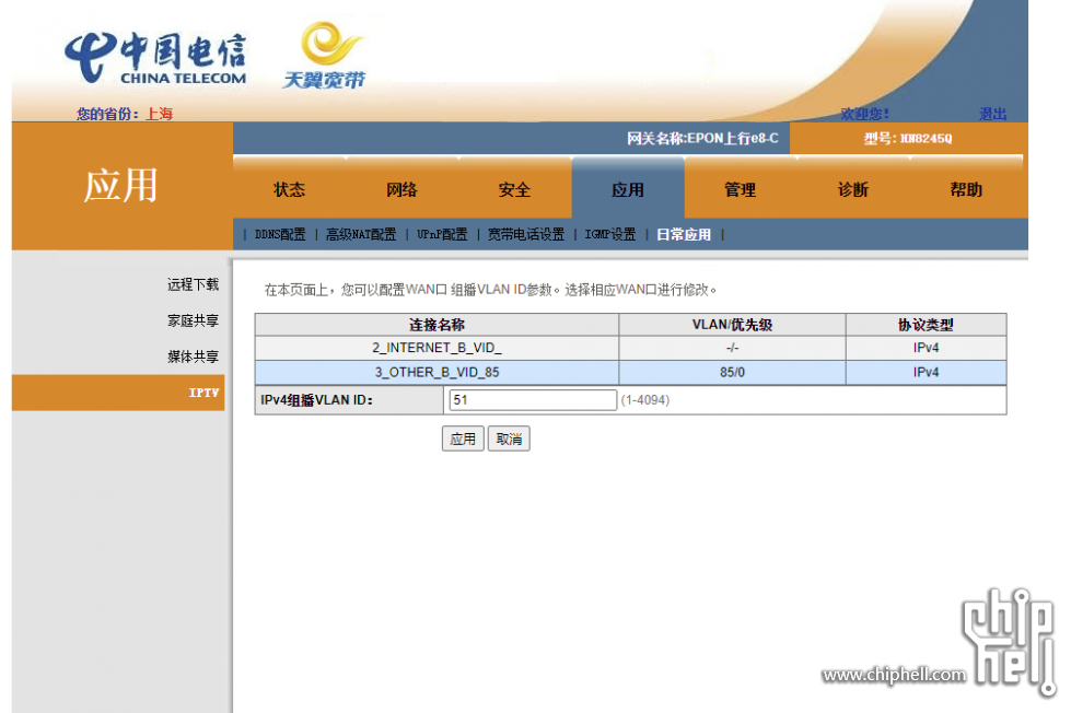

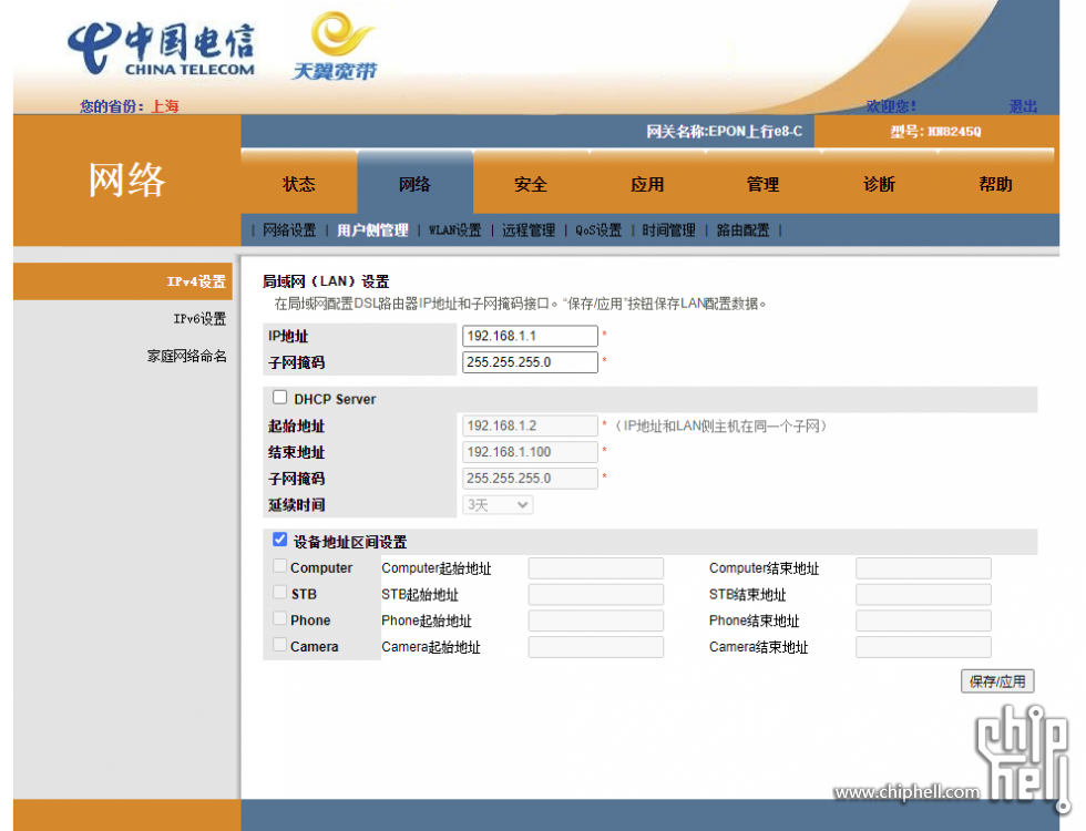

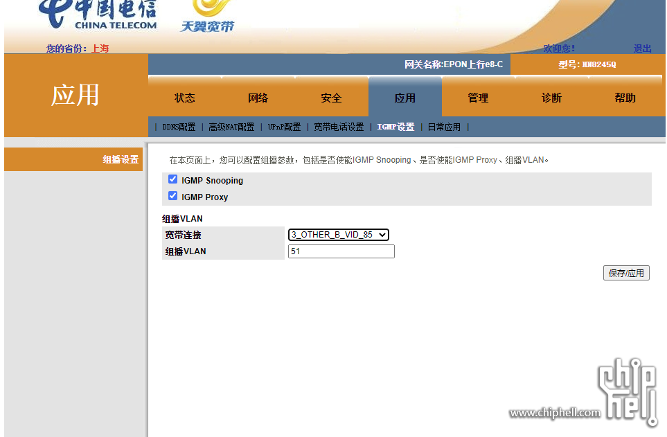

光猫设置,路由模式和单臂模式唯一区别是路由模式开启光猫DHCP,单臂模式关闭光猫DHCP

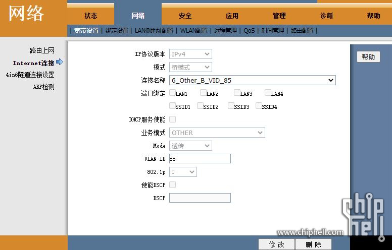

2.普通路由器模式
光猫参考路由模式设置,需要电信H118N一台,也可以联通或者移动版使用我提供的编程器固件刷机,刷完机不需要任何配置,已经配置完成备份的,固件地址:
链接:https://pan.baidu.com/s/13ji54lqWZHOF_s5-fv8vcg
提取码:88zt H118N管理账号,用户名telecomadmin,密码nE7jA%5m
118N设置截图

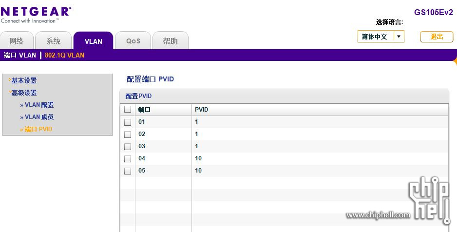

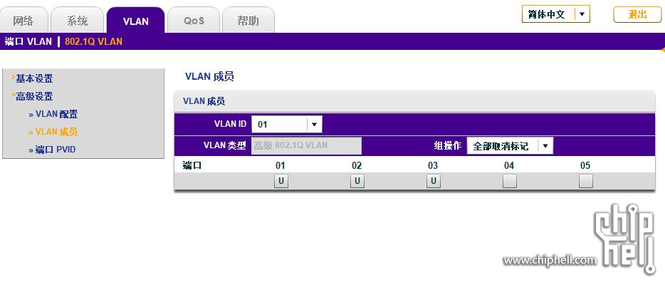

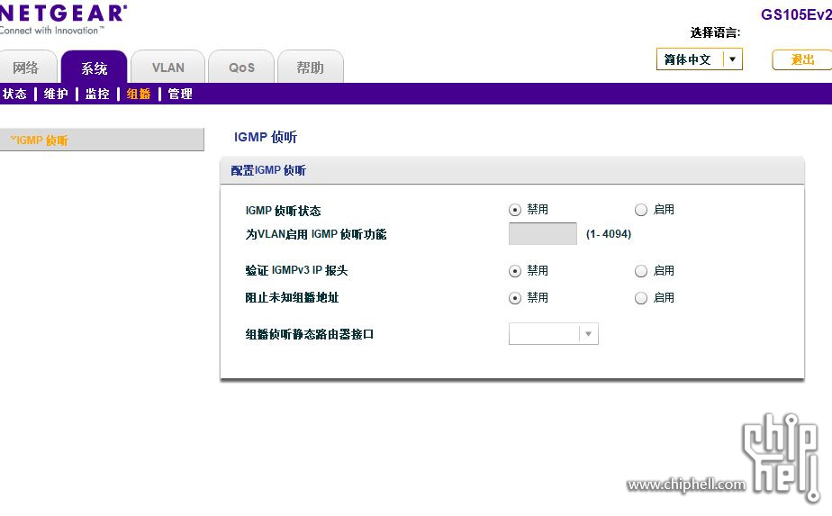

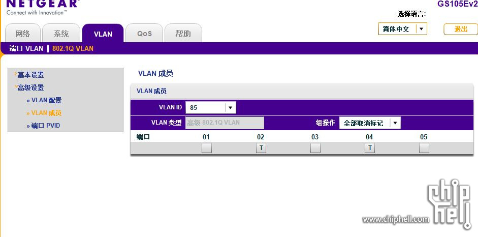

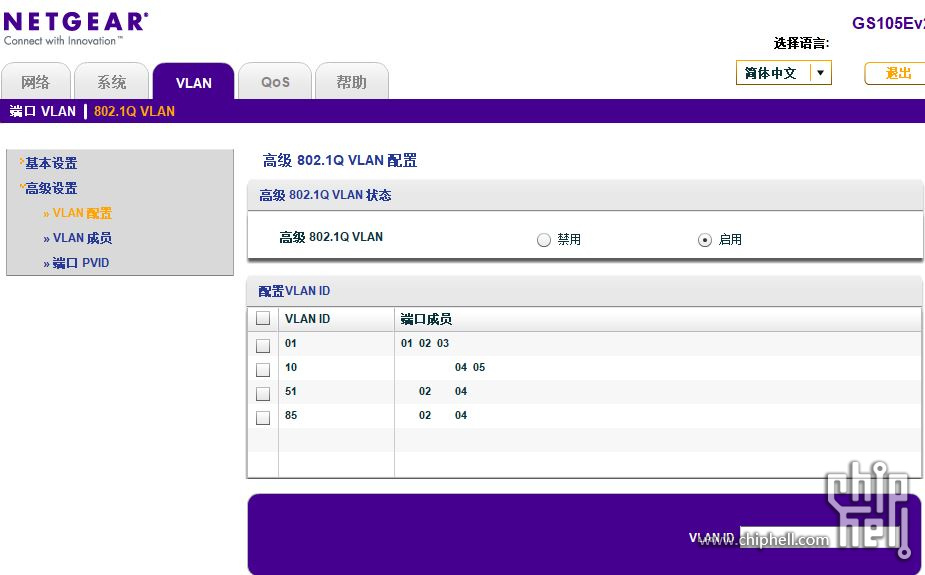

VLAN交换机为网件105E,设置如下,其它请参考,网件请抄作业!
105E连接:1-lan空着可以配置或者可以和4号口一样设置作为第二台118N连接IPTV,也可以使用一台118N分别接最多四台IPTV,2号口接光猫lan,3号口接路由器wan拨号,4号口接118N的wan口,5号口接已经拨号上网的路由器的lan口

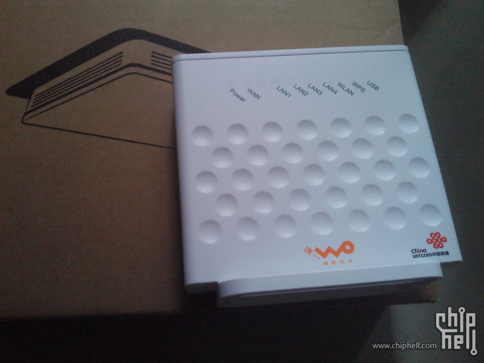

H118N如果不刷机必须买电信版本,如果刷机可以买移动联通的都行,机器外观见下图

过了光猫就没有VLAN 51了,或者反过来说,过了光猫只有VLAN 85了。所以你交换机上 或者软路由上 或者ML上,只要搞一个VLAN 85就OK了。
