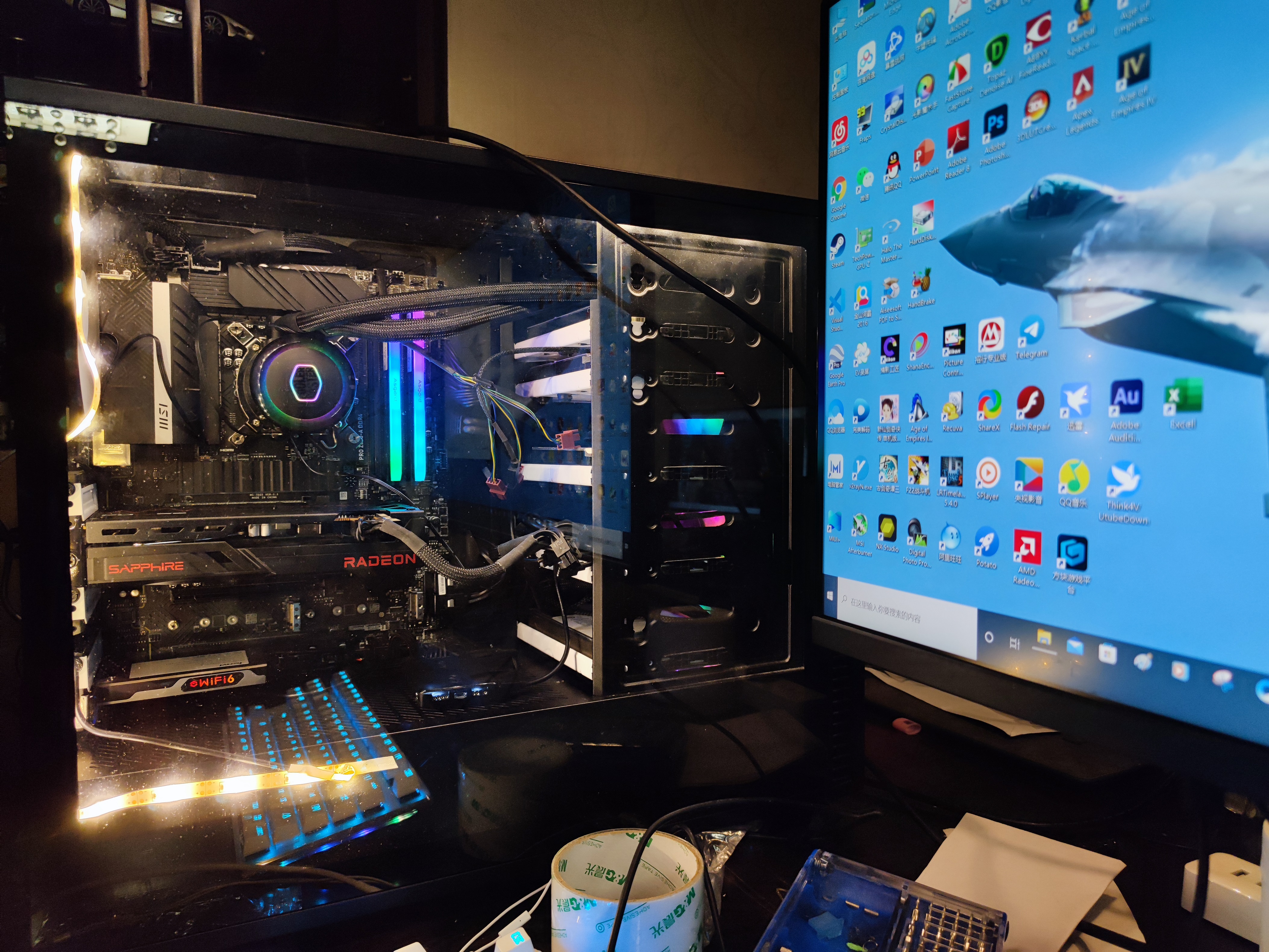

顺便吐槽
1.最后一个全长pcie居然是1X。。。。
2.唯一一个1x的pcie会被3槽显卡遮挡而作废。。。。
3.4个M2里仅有一个22110,连带唯一的一个可用4x pcie全长接口,一共只能上2条跑4X的22110的M2,竞品比如华S的-P有俩22110M2加3条4Xpcie(有一条被遮盖依然有2条4x可用),也就是能上4条。跟不提某个屏蔽牌了。
用pcie的U2也因为只有1条可用的pcie4x而很纠结,简直不像z690应该有的扩展性,给那么多2280对大船很不友好(好吧这个价格,以及过度的性质,可以忍~)。u2转M2那个硬盘灯问题我是不能忍的。
4.没有预留wifi接口,竞品就算没wifi也都预留了接口,华S的-P,华Q的黑潮都有。只能把最后那条pcie占了上pcie 网卡,反正就1X...
5.缺少M2装甲显得low
一切难不倒人们对美好事物的追求,不就是m2装甲么,万能的某鱼上找到
加上wifi,圆满
我现在M2里装了1个22110,一个2280,pcie上装了显卡,U2,网卡,
然后发现,我居然仅仅只能再装2个2280了?。如果再要装22110完全没戏了,装U2装pcie也没戏了。。这个扩展性低到让我没想到 ,一直以为,最后那个pice好歹是个4x不,或者再多一条22110行不行
这玩意pcie分配容易被那个x16口忽悠,实际要Edge才是满血x4,这代690对大船的友好度屏蔽牌真的独一档,4*22110+2*pciex4,就是没有x1口
另外问下u2转m2硬盘灯是啥问题?

 楼主| 发表于 2022-1-1 22:59 | 显示全部楼层
AceEX 发表于 2022-1-1 22:48
这玩意pcie分配容易被那个x16口忽悠,实际要Edge才是满血x4,这代690对大船的友好度屏蔽牌真的独一档,4*22 ...
U2转M2的线,会让硬盘灯常亮,我很不喜欢这样。而且也不能装装甲,而且U2如果放在比如机箱背后等sata位(我机箱这么设计的),没有对流,温度也很高,
U2转pcie则不会。

发表于 2022-1-1 23:06 | 显示全部楼层
最后那条X16实际x1确实坑...
我是插了SSD后发现速度不对,然后去翻了说明才明白....,x4都不给,终究还是丐

华硕是-p还是微星的-p?前者不是全尺寸atx,没有双8w,气势上就输了虽然扩张性很好,另外那个llc方式,有点不懂人心,明明普通用户都习惯微星那样默认降压小的,非要推荐lv4这种默认大幅度降压的(手动斜眼)。超主频在临界上调教是觉得微星-a听话一丢丢。我正在卖这板子。。。

。。。我APEX都只插单8pin。。。放掉压这个看个人喜好了,只能说p该有的都有价格还便宜自带一年换新,无论8x2 16x2 8x4都不错这就很舒服

你这就不错了,我买的华擎丐板,只有3个4.0的m2,一个4.0x4的pcie,然后3个x1的

你这就不错了,我买的华擎丐板,只有3个4.0的m2,一个4.0x4的pcie,然后3个x1的 ...
华擎对位的应该是黑潮风暴,3个M2里有俩22110.3个1x都是没有封口的,另外有wifi接口
3个1x里完全可以把1个做成4x的,通道应该够,如果这样就很不错了。
我没选择这个主要是,它到现在就1个初始bios。而且官方内存支持4800还不如pro4的5000,不知道咋搞的。

除非EDGE,不管是PROAP 还是TOMHAMK啥的,否则最后一条PCIE全是1X,这点好象ASUS厚道些
