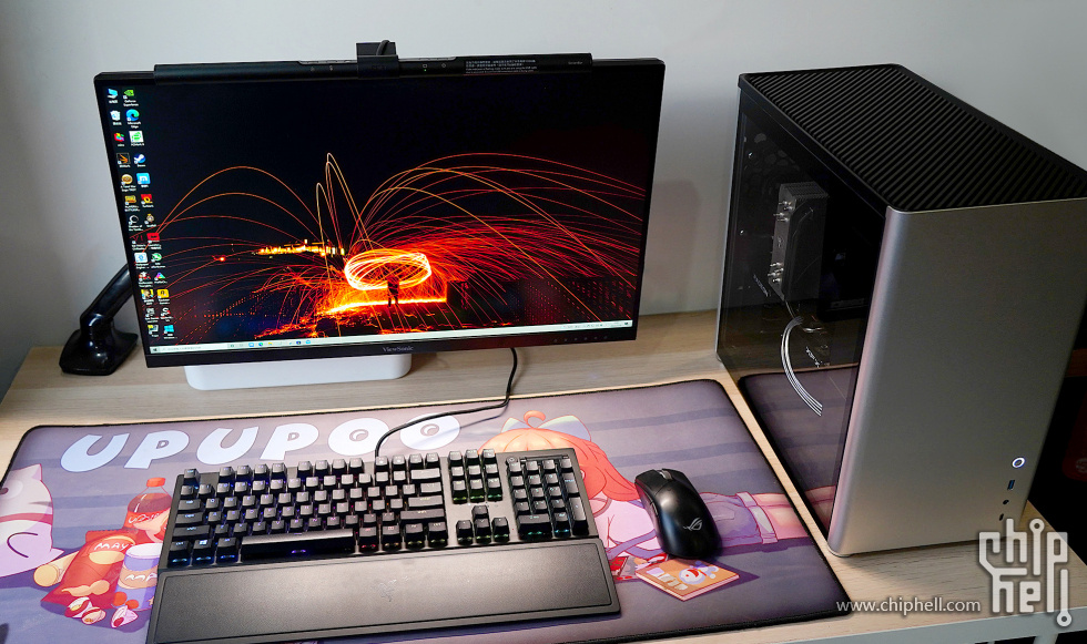

测试主机展示
CPU散热风道采用了后风扇进分,CPU散热器风扇吹向方式,最后由电源风扇将热气排除机箱的特色结构。

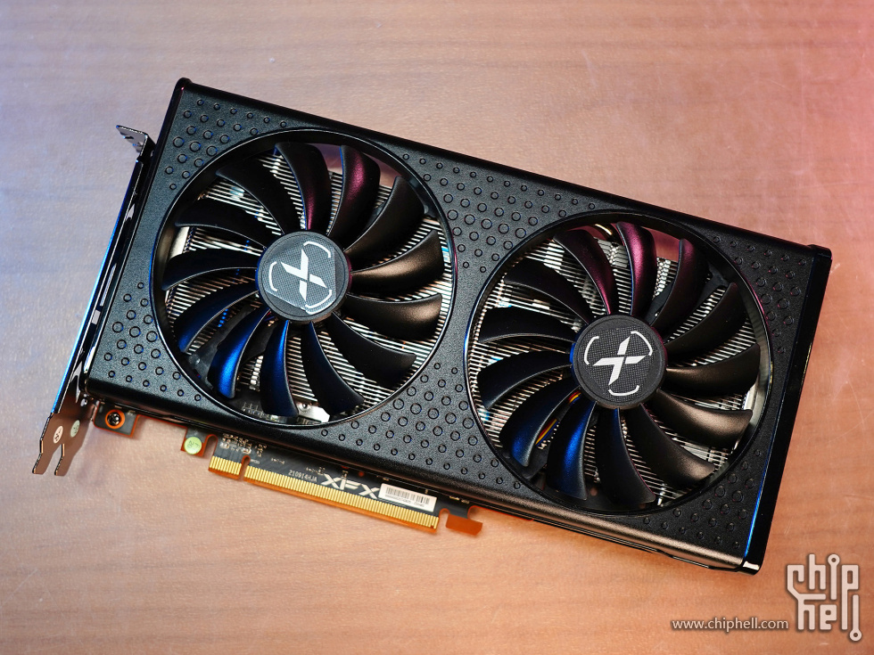

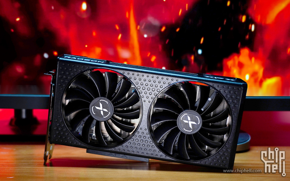

讯景的RX 6500 XT黑狼版外包装为竖版,正面没有显卡渲染图,而改成了动漫化的黑狼形象,底部有显卡型号,以及主要的特点:适合在 1080p 分辨率下使用、 4GB显存 、支持 PCIe 4.0 。
显卡外观风格还是黑狼的一贯特色:简约无光污染,但是很精致,并不会显得廉价。散热部分采用了2把13 叶散热风扇,显卡长度为 233mm,可以兼容绝大部分机箱。
显卡内侧可以看到有2根镀镍热管,厚度为双槽 PCI 厚度,供电接口为单 6pin,同样的侧面也没有任何光污染元素,只有AMD RADEON和 XFX 的 logo。

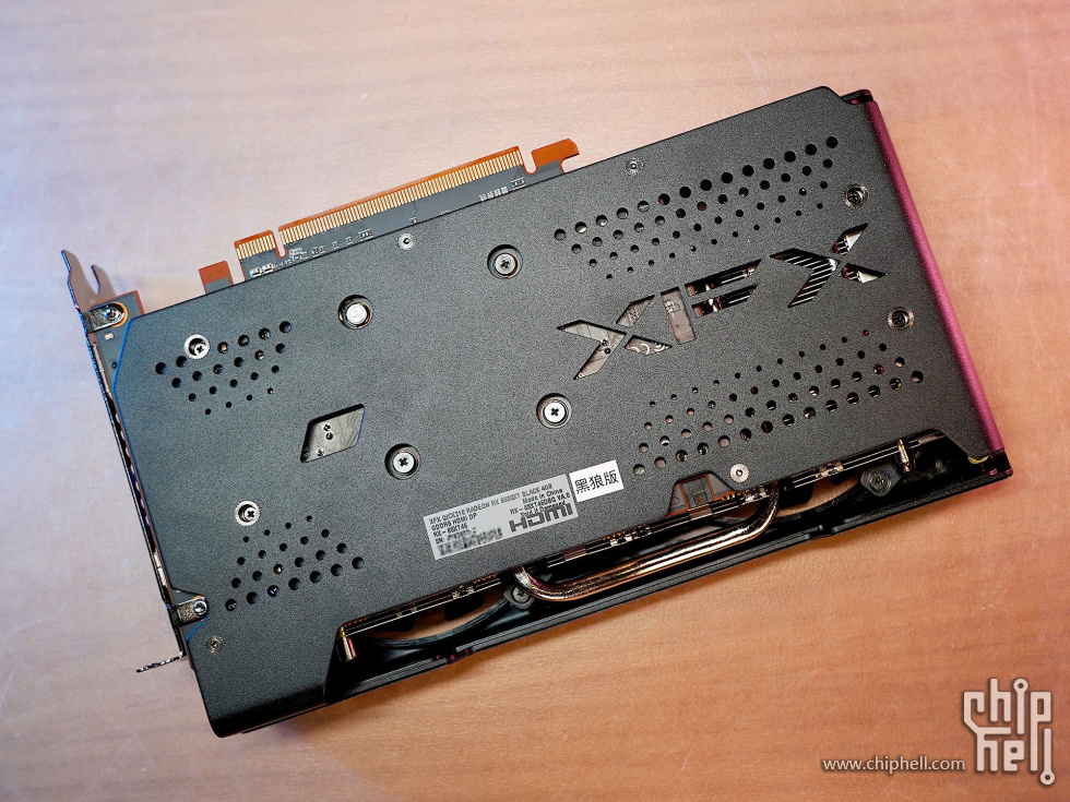

配备了一体式金属背板,有XFX  logo 以及一些圆点型的镂空,更有利于散热。
IO部分只有一个HDMI2.1和一个1.4DP接口,RX6500XT大多采用了这种设计,显得有点寒酸。

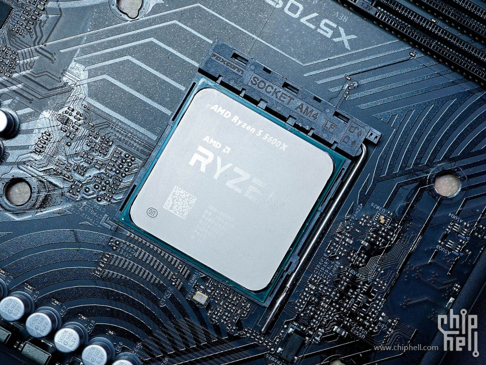

主板是华擎的X570S PG Riptide
CUP是6核12线程的锐龙5 5600X,基础频率3.7GHz,加速频率4.6GHz,32MB L3缓存,65W TDP。

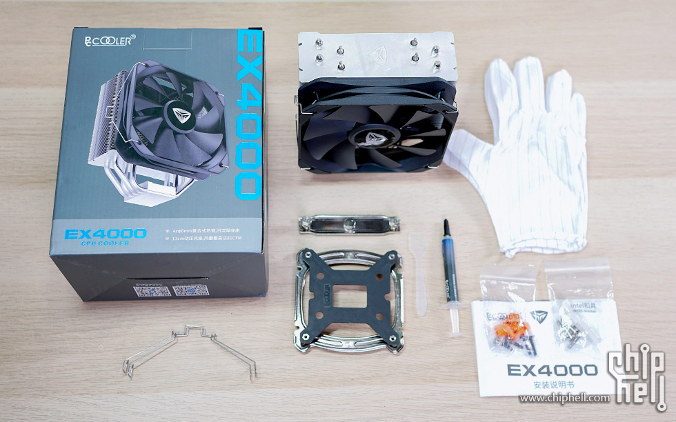

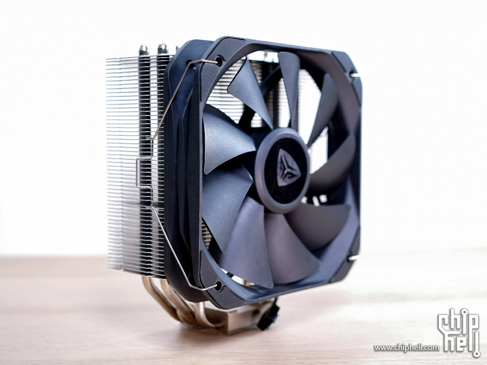

散热器选择了超频三的EX4000,是东海K4000升级版,并提供了最新LGA1700扣具背板,附件中还有一副手套,厂家的心还挺细。
散热器主体和风扇都没有无任何的光污染元素,尺寸为130(L)*76(W)*157(H)mm。
散热器主体共使用了56片纯铝鳍片,约6600平方厘米散热面积,并且鳍片采用了防割手钝角设计。
标配风扇为PF系列13cm动压风扇,最大扇转速为1600 RPM,满载风量高达81 CFM,噪音为28.6 dBA。据说相比于液压轴承,动压轴承摩擦系数小,低高速时运转更安静,使用寿命也更长。
底座为经过了打磨的纯铜材质,但还没有达到镜面的效果。配备四根6mm复合式热管,采用了优化的烧结工艺和沟槽设计可以使单根热管导热量达到55w。

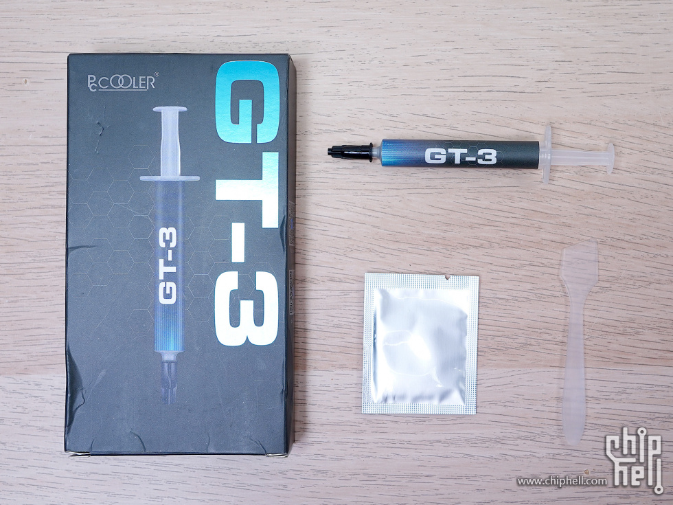

虽然EX4000也标配一个超频3的GT-3硅脂,但对于爱折腾的小熊这点量是远远不够的,所以又再次购入单独的GT-3硅脂。该硅脂的导热率标称是12.8 W/m·K,性能参数还是不错的。
涂抹方面略有点干,但还算可以,不算很难涂抹。

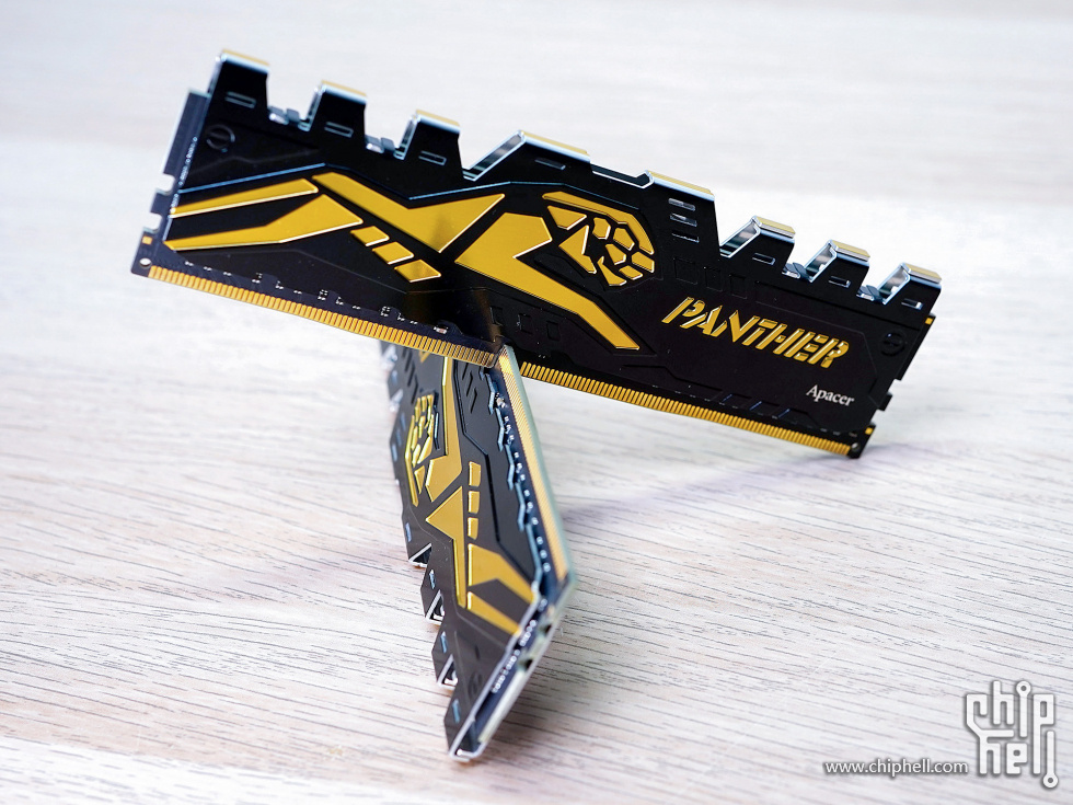

内存方面使用了无光污染的宇瞻黑豹DDR4 3600 8GX2
马甲上有精密冲压的金色小豹子,另外还有Apacer的LOGO。
内存频率为3600MHz,工作时序18-22-22-38,官方提供终身保固的售后服务。
散热片的顶部也是金色的,如果是RGB版,顶部会有亚克力的灯条。

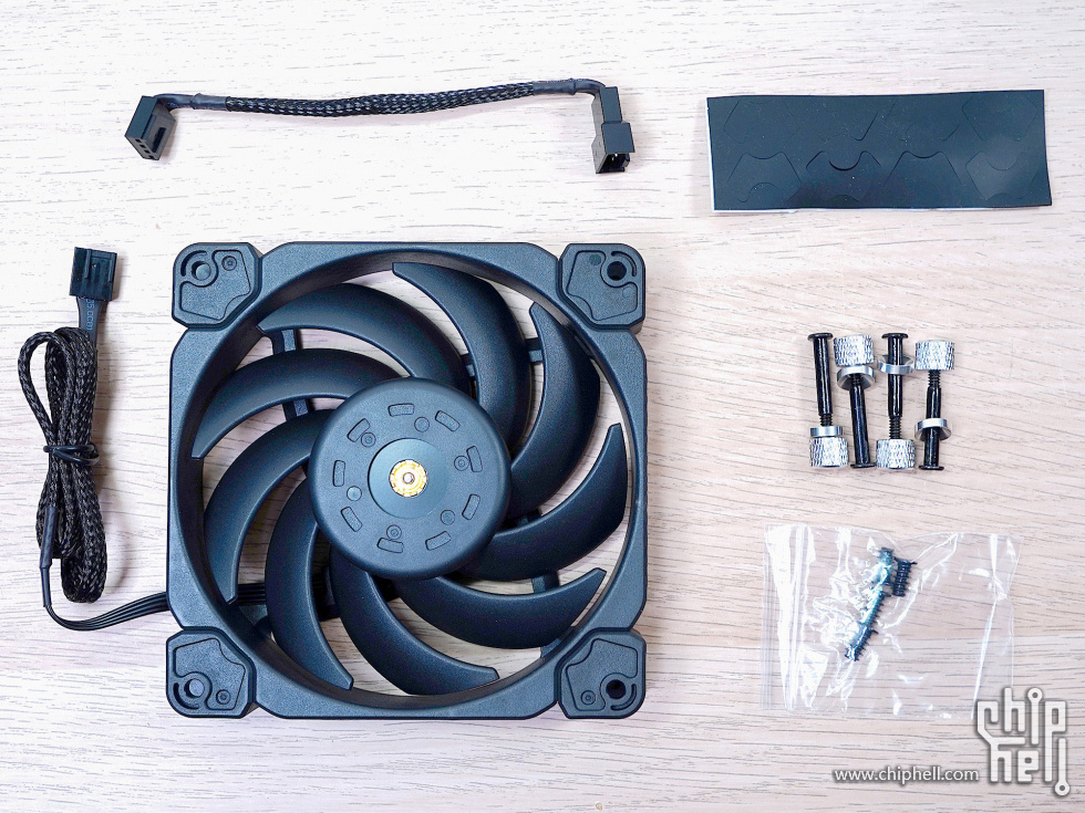

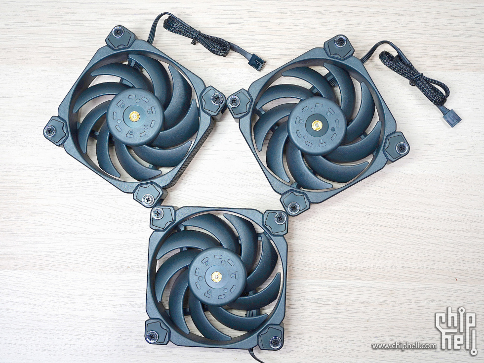

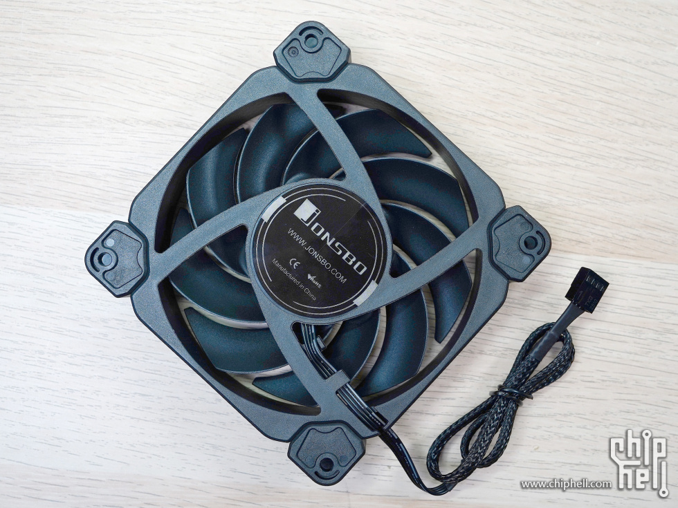

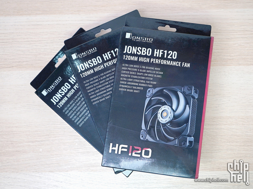

机箱风扇选择乔斯伯HF120,这次乔斯伯一反光污染的设计风格,推出了这样一款主打性能的无光污染风扇。
附件还是相当的丰富,有手拧帽的长螺丝,普通的自攻螺丝以及一条降速线。HF120的扇叶为高风压取向的9叶镰刀型低噪声叶片,并且还有多点动平衡处理。
该风扇采用了S-FDB轴承、转速为600-2000RPM、风量为65.5CFM、风压为2.63mmH2O、功耗1.68W、噪音29.2dBA,并提供了5年的质保。
风扇中间的马达占据了非常的面积,中心的铜点是铜轴套压铆的设计,保证轴心平滑性以及稳定性。4个边角居然采用了分体结构,用一颗螺丝固定,2面4角都采用了胶垫缓震方案,不过需要自己手动贴上。另外手拧螺丝也是蛮漂亮的,可惜没有进行黑化处理。
一共入手三颗,满满的工业风格,不知道后面会不会推出白色版本。

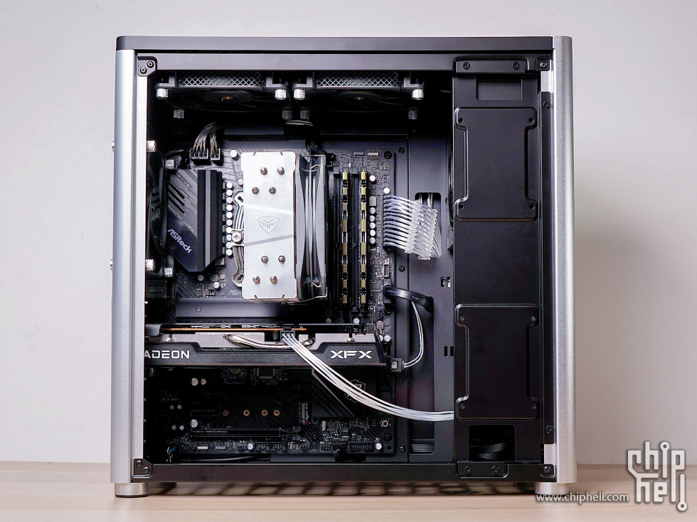

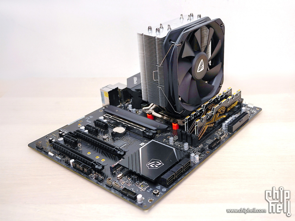

CPU,主板,内存,散热器完成合体。
机箱

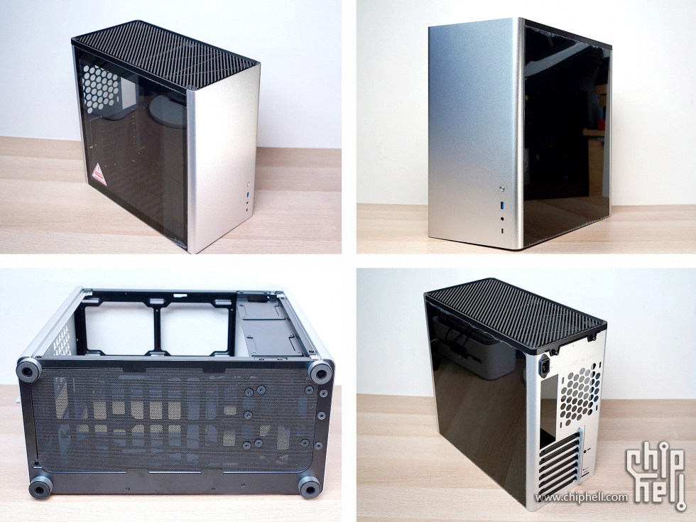

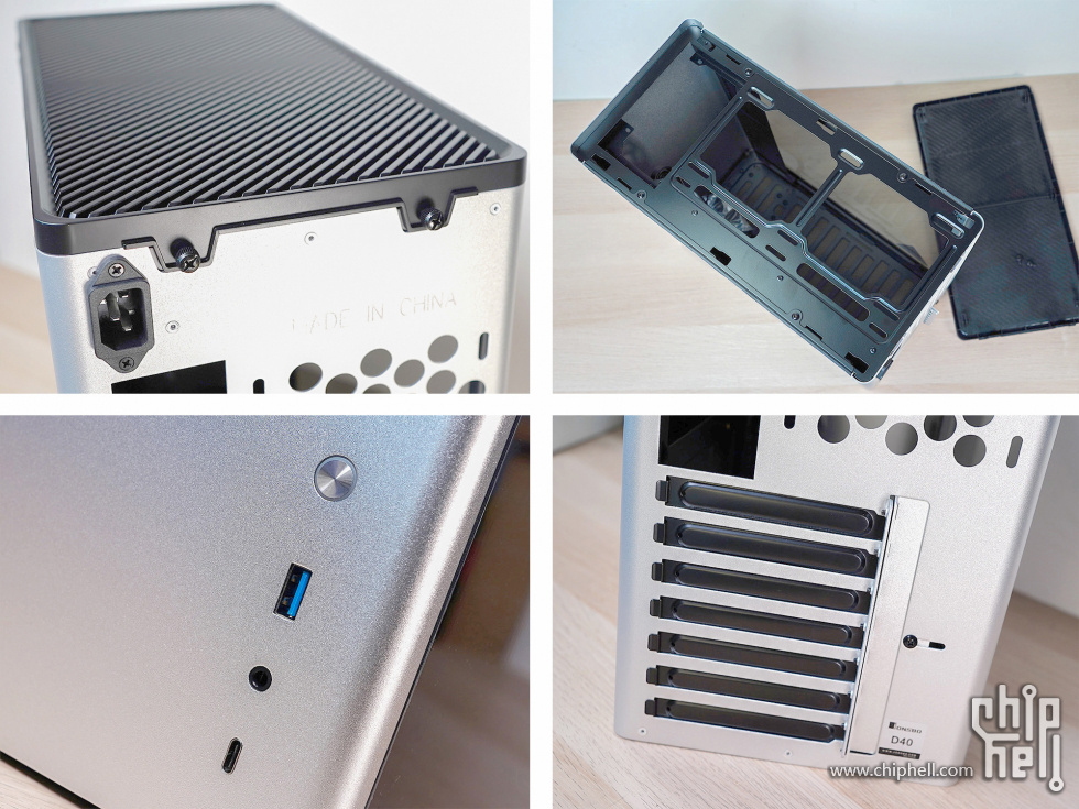

机箱选择了乔思伯D40,双面钢化玻璃搭配前后双弧边的铝镁合金面板包裹住主体中框,也是乔思伯的一贯风格。机箱尺寸为204㎜(宽)× 401㎜(深)×398㎜,净重4.4㎏,顶部采用了格栅设计的顶盖,还是蛮特别的。
需拆下两颗手拧螺丝才能取下格栅盖板,其内部配备有防尘网,顶部可以支持安装240的冷排,或者两个12/14厘米的风扇,另外能看到两边的玻璃侧板也采用了螺丝固定,虽然拆卸变的稍麻烦了点,但基本杜绝了跌落的可能。
IO部分在前面板,有开机键、USB3.0、Type-C、二合一3.5mm音频接口,但可惜前置Type-C并不是原生,而是通过USB3.0转接而来。背后面板提供7个PICE挡板,都可替换,但都是密闭型的设计,可能是想打造一个类似于垂直风道的散热环境。
2侧玻璃面板厚度3mm,拆下后才注意到机箱背部的玻璃板采用了全黑化涂层处理,即使背线有点乱也看不到了。
底部也有防尘网,可以安装3个12cm风扇或者2个14cm风扇,另外也只有底部可以放置一个3.5寸机械硬盘(兼容2.5寸),不过如果在底安装硬盘的话,就得少安装1个12cm风扇。
D40为前置电源仓的设计,当安装电源长度低于170mm时,可以安装330~355mm的显卡,否则只能兼容305mm长的显卡,支持塔式风冷散热器最大高度为168mm。另外前端的挡板还能支持2个2.5寸硬盘的安装。
背面的走线空间并不算很大,建议将多余的线材放在电源底部,另外背面也支持一块2.5寸硬盘的安装。
插上显卡,主机就完成了安装,可以看到这也是一套主打无光污染的PC。

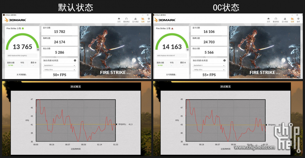

3DMARK测试截图

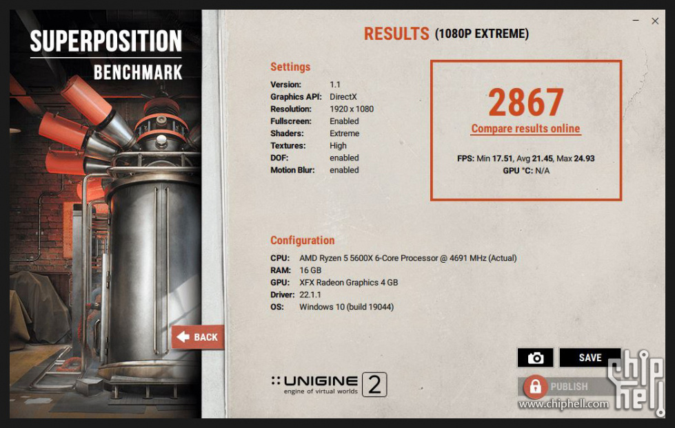

UNIGINE SUPERPOSITION的1080P EXTREME测试截图

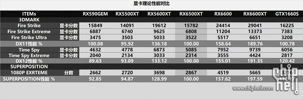

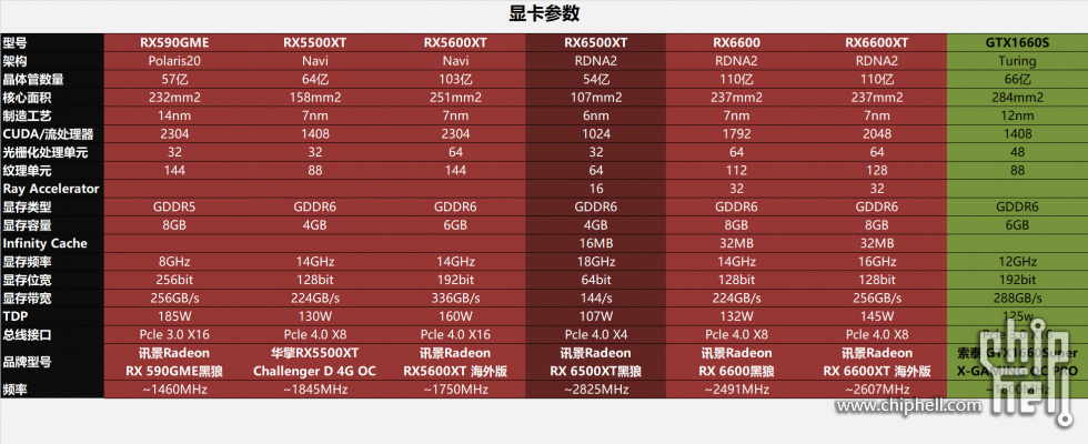

▼为了能更清晰地了解RX6500XT的定位,所以拿之前做的一些显卡数据来比较。其实RX6500XT对标的N卡应该是GTX1650S,但遗憾没有它数据,只要拿更高一级的GTX1660S来作为替代。相比RX6600,流处理器数量为RX6600的57%,显存频率略有提高,但显存位宽降到为64bit,这样显存带宽也减少了36%,光追单元和Infinity Cache则直接减半了,当然随着性能的减少功耗也是减少了。
另外由于这些数据是在不同平台和不同驱动得到,所以做为对比数据不是很严谨,仅供参考!
数据直接汇总为表格:
以RX6500XT为100%计,它的流处理器数量为RX6600的57%,理论测试的性能为RX6600的~65%,表现也较为正常。在3DMark Fire Strike(DX11)中,成绩和GTX1660S差不多,但在Time Spy(DX12)和Superposition中落后了10~20%;综合看来比RX590GEM和RX5500XT略强一些,应该是RX590的性能差不多,落后RX5600XT还是挺多,和RX6600和RX6600XT的差距也是非常的大!

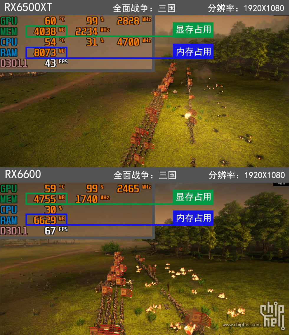

测试RX6500XT,RX6600,RX6600XT的CPU,主板和内存的都是相同的,就拿8GB的RX6600对比一下,看看游戏中4GB的RX6500XT是否够用。RX6500XT理论测试的性能为RX6600的~65%,如果实际游戏中RX6500XT表现低于此值过大,就很可能是显存拖了后腿(也有可能是驱动的因素)。下面的测试都选择bench的最高画质或者预设来进行的,保证最大的显存占用量。
《战争机器5》的Bench表现中,6500XT的显存基本占满,R6600的显存占有接近5.5GB(也不能就说该游戏就一定需要5.5GB的显存)。可以看到6500XT在内存使用量要明显多了1GB,说明内存被征用了,很像核显的动态显存机理。截图中6500XT帧数为6600的67%,跑完整个bench,6500XT为6600的70%(后面的汇总表可以看到),说明在该游戏上RX6500XT表现正常,4GB显存基本没拖后腿。
《全面战争》的Bench,6600的显存占有接近4.8GB,6500XT在内存使用量要多了1.4GB,截图中6500XT帧数为6600的64%,跑完bench,为RX6600的63%,表现也基本算正常吧。

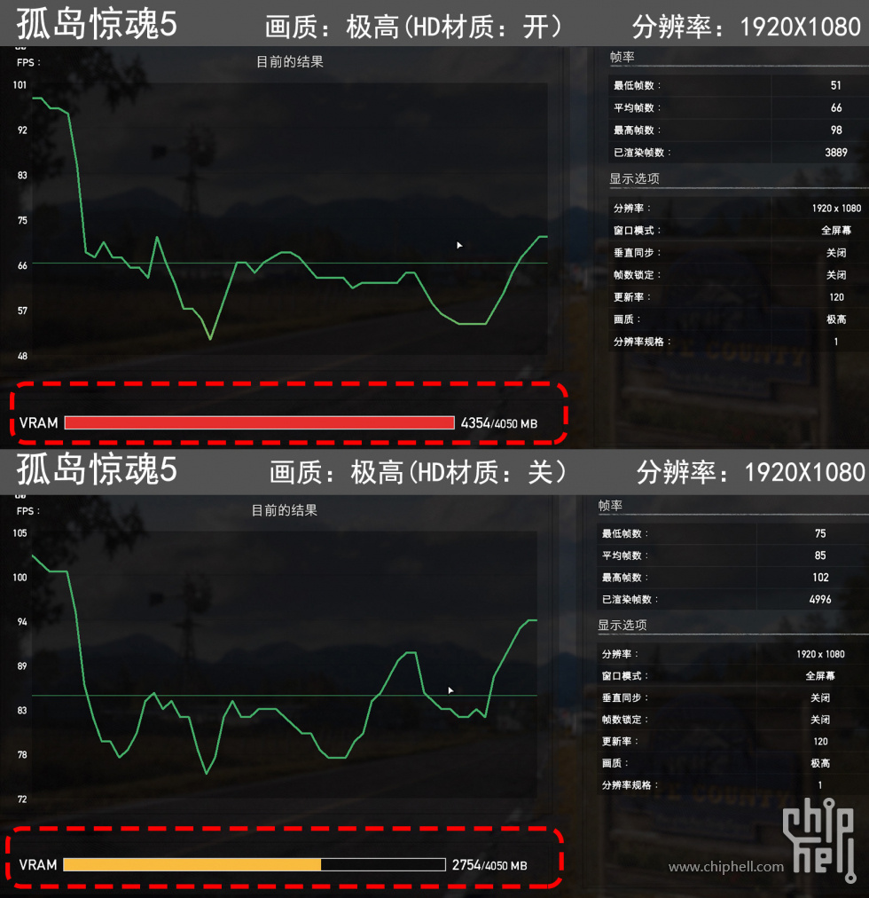

《孤岛惊魂5》的Bench,6600的显存占有接近7GB,6500XT在内存使用量多了4GB!截图中6500XT帧数为6600的70%,还算不错。但跑完bench,为RX6600的56%,4GB显存还是不能完全满足bench的部分测试,只是通过大量地借调内存使得整个游戏不至于有爆显存的明显卡顿现象发生。
该游戏的HD材质打开后,显示显存用量要略超过4GB,而关闭后只要不到3GB,果然HD材质后帧数提高到了85fps,4GB的显存还是影响挺大的。

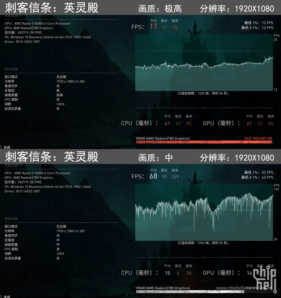

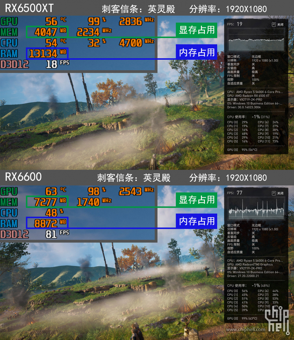

当然还是有游戏能让4GB显存的6500 XT不能涉险过关,在《刺客信条:英灵殿》的bench中,就明显出现了爆显存的状况,6500 XT的帧数只有不到20fps,是RX6600的22%,即使多用了4GB的内存也无法挽救回来。
想要不爆显存只有将画质将到中,对于显存要求大的游戏,4GB显存的RX 6500 XT确实有点力不从心。

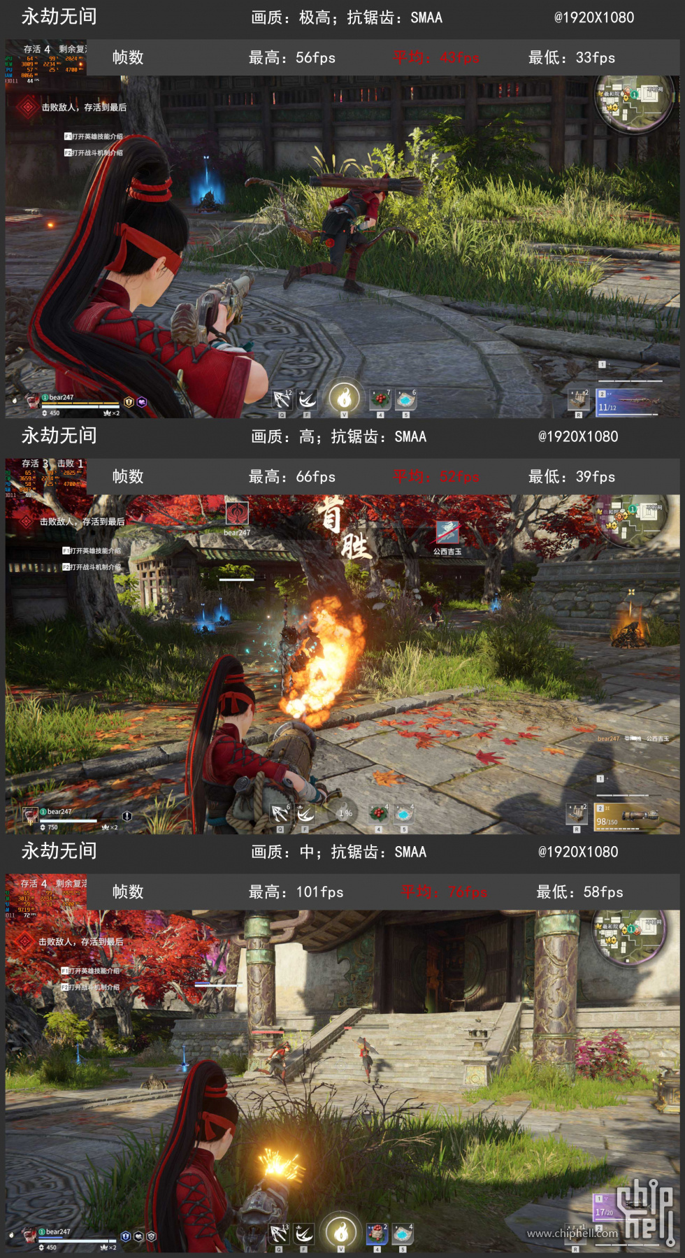

武侠版的“吃鸡”《永劫无间》,在硬件要求上也比较高,使用游戏进阶教学关卡的最后决战场景采集数据,1080p分辨率下极高画质平均帧数为43pfs;降低到高画质,帧数提升到52fps,算基本流畅了;想要更流畅只能把画质降到中,画质提升到76fps,当然也可以进行更有针对性的单项调整来优化游戏。

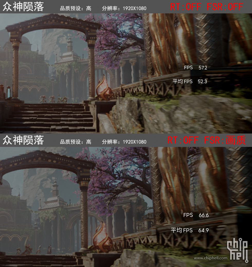

《众神陨落》的bench中,开启画质级别的FSR(第二档),可以提高20%左右的帧数。

在驱动中直接超频,显存频率最高可以拉到2400MHz,等效大概19Ghz,核心频率最高只能到2958MHz,就是不让你超过3GHz,可能是为了给下代7000显卡留一个宣传卖点吧!
超频后,3DMark分数提高了2%,一些游戏提高了4%,也不建议去折腾超频了。

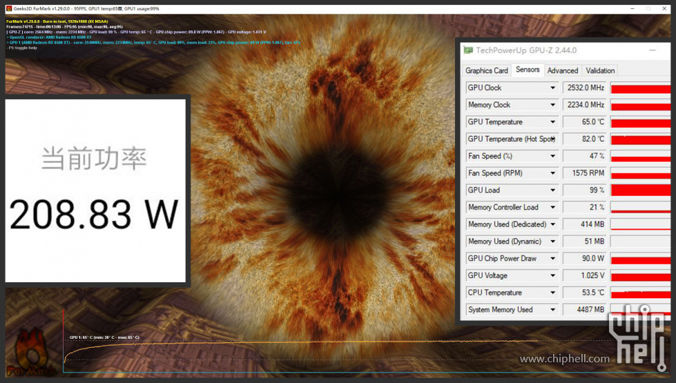

室温~21度,Furmark烤机测试,参数设定为1080p分辨率、0AA,10分钟后,频率减少到了25324MHz,可以看到GPU-Z显示的芯片功耗只有为90w,温度稳定在65度,使用小米智能插座测得整机输入功耗为208W,RX 6500 XT确实是新显卡中功耗最低的。
