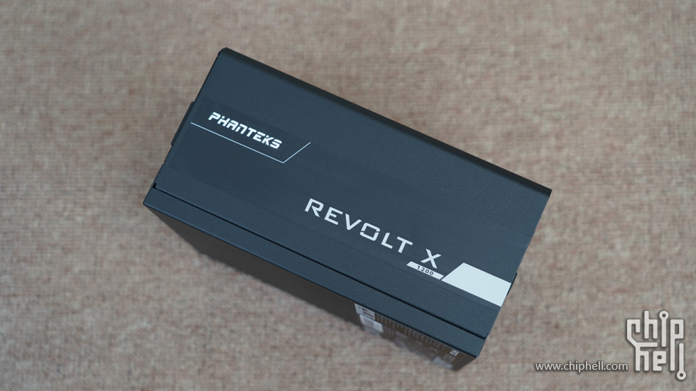

电源采用黑白相间配色的外包装,给人一种简约大气的感觉。

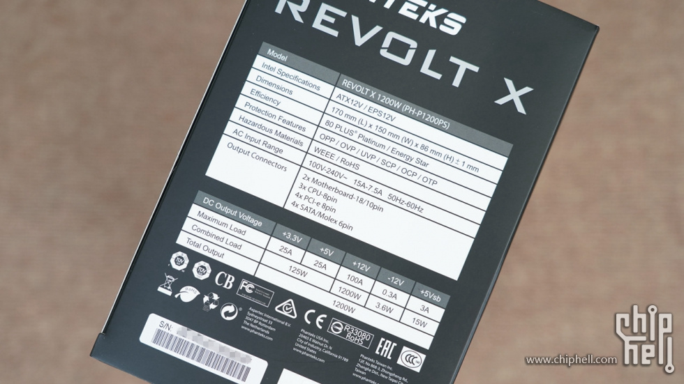

背面是电源的一些技术特性描述。
这一侧是电源的参数规格描述,其中包括电源类型、三围尺寸、效率认证、保护技术、环保认证、输入电源电流、输出线材数量型号及输出电流等。

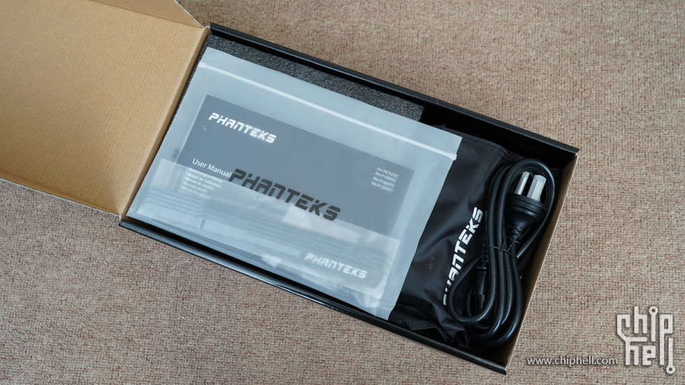

包装内部本体与附件分开放置,本体通过厚实的泡沫棉进行保护。

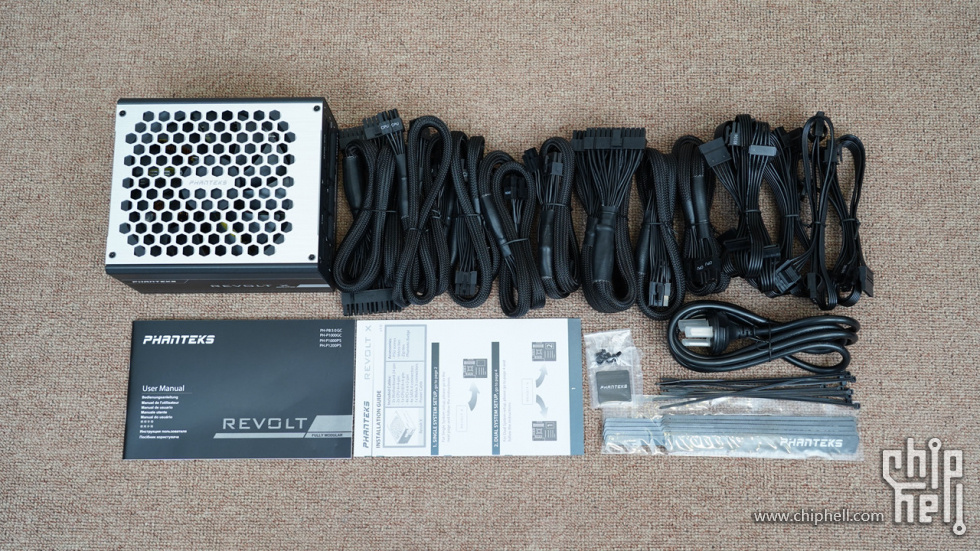

附件非常丰富,由于电源支持双系统,所以提供了两套24pin线及相关线材。

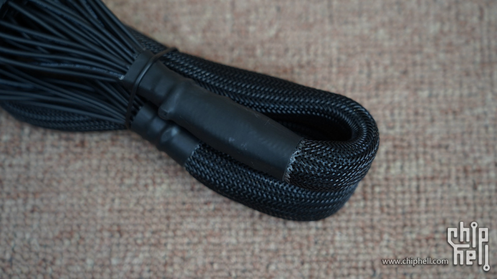

线材做工也非常扎实,其中主力输出线材更是加上了电容,这样做的好处是可以进一步降低纹波,增加稳定性。当然,背线空间不足的玩家要注意了,这线材是很粗的。

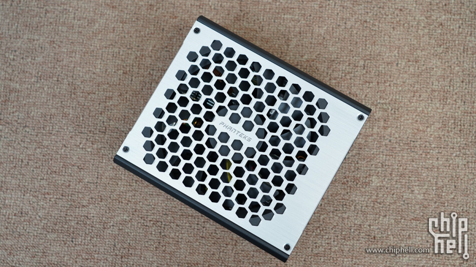

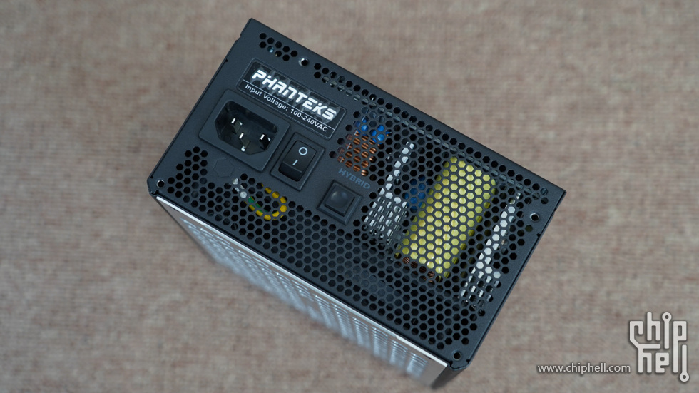

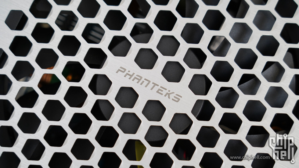

电源采用钢制外壳+铝合金顶盖的设计,黑银相间的配色颜值很高,尤其是铝合金顶盖看上去很有质感,尽显高端风范。
LOGO特写,周围的开孔形状也很有特色。
侧面一览。

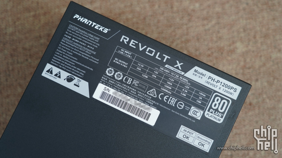

电源铭牌,可以看出电源通过了80PLUS白金牌认证,并且对各路电压的电流都有明确的标示。

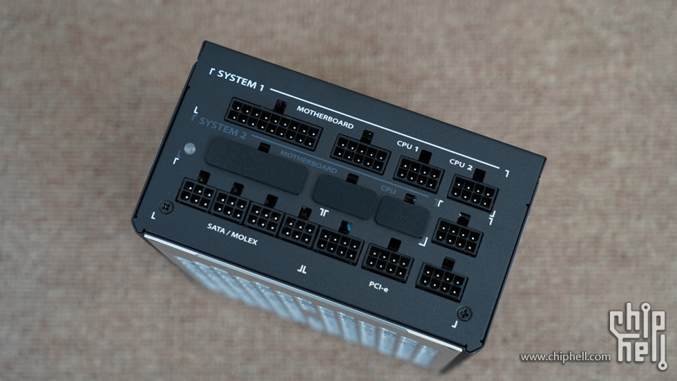

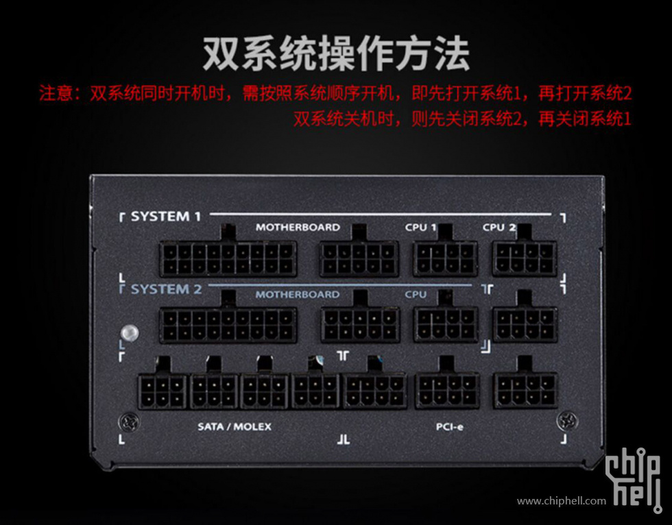

由于支持双系统,所以电源的模组接口也十分丰富,并且第二套系统的独占接口设有防尘胶塞。对于双系统的接法,电源外壳上也印上了标识,其中除了双系统各自独占的接口外,剩余的接口是两套系统可以共享使用的。
双系统的具体操作方法如下。

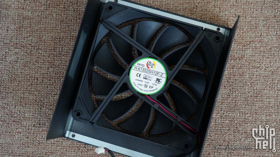

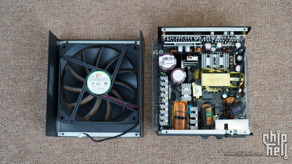

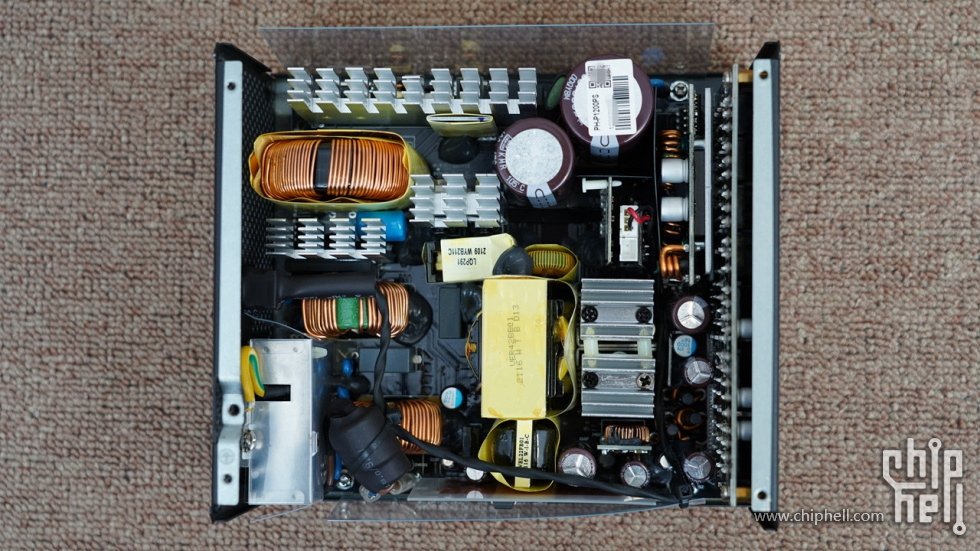

电源配备了一把13.5cm的大风扇,型号为鸿华HA13525H12F-Z,该风扇采用FDB轴承,工作电压为12V,最大电流为0.5A,最大转速可达2300RPM。
乍一看,是不是做工布局看上去很眼熟?

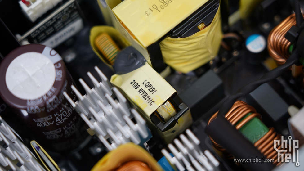

该电源采用了主动式PFC+全桥LLC谐振+12V同步整流+5V & 3.3V DC-DC方案,至于谁代工的就不用我多说了吧?

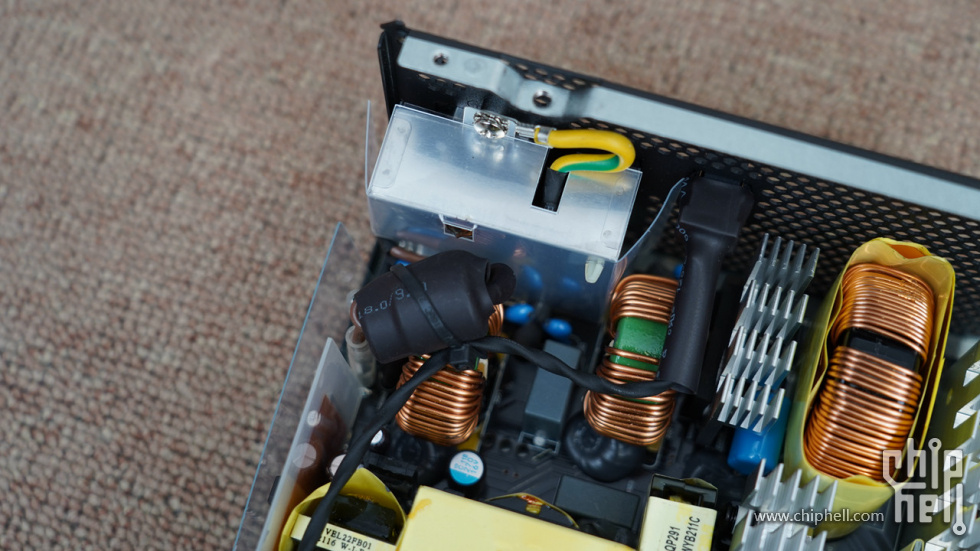

电源的一、二级EMI电路规范、扎实,该有的X电容、Y电容、保险管、MOV压敏电阻及共模电感等元件应有尽有,甚至一级EMI还设置了屏蔽罩。

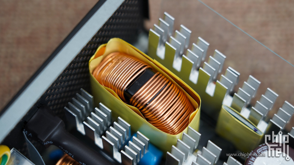

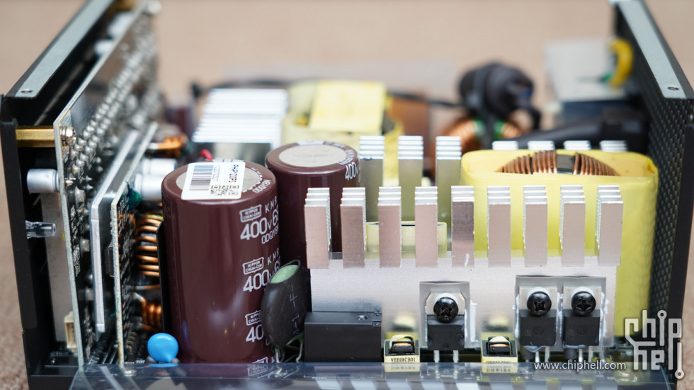

PFC电感挺大个的。
PFC电路一览。

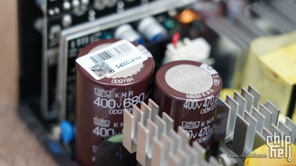

主电容由两颗黑金刚电容并联而成,其中一颗为680μF,一颗为470μF,等效1150μF,两颗电容的耐压值均为400V。

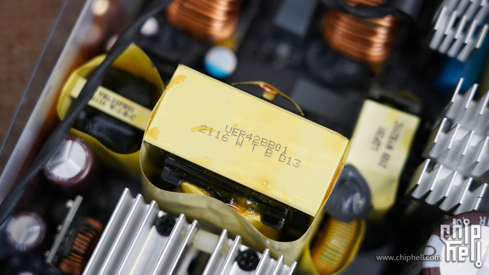

主变压器。

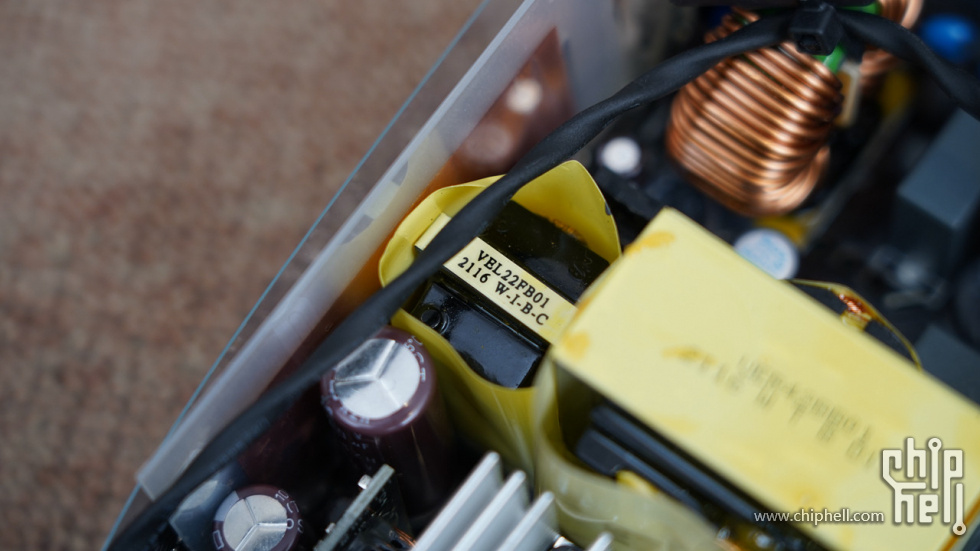

待机变压器。
谐振电感。

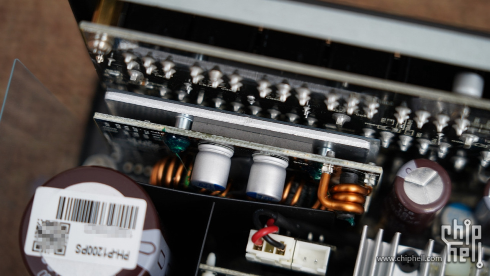

DC-DC子板。

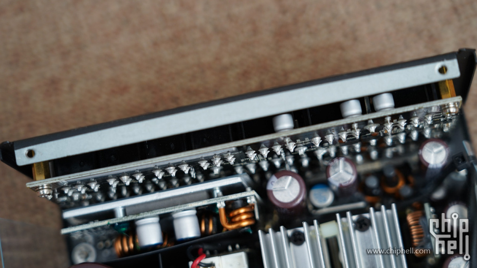

模组线路板,从缝隙里可以看到不少固态电容。

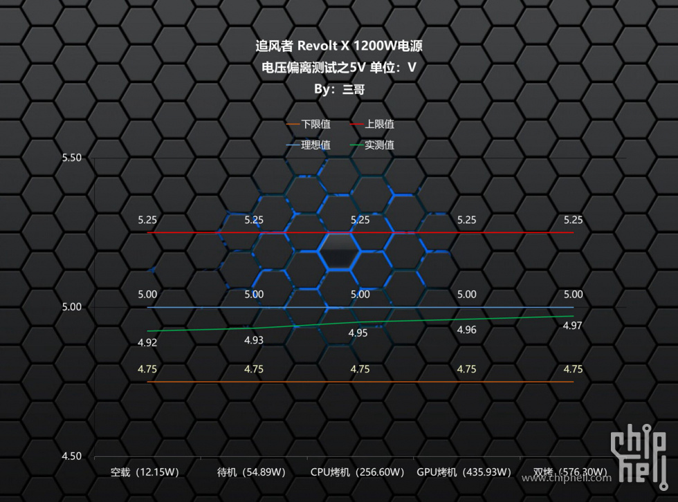

三、测试体验

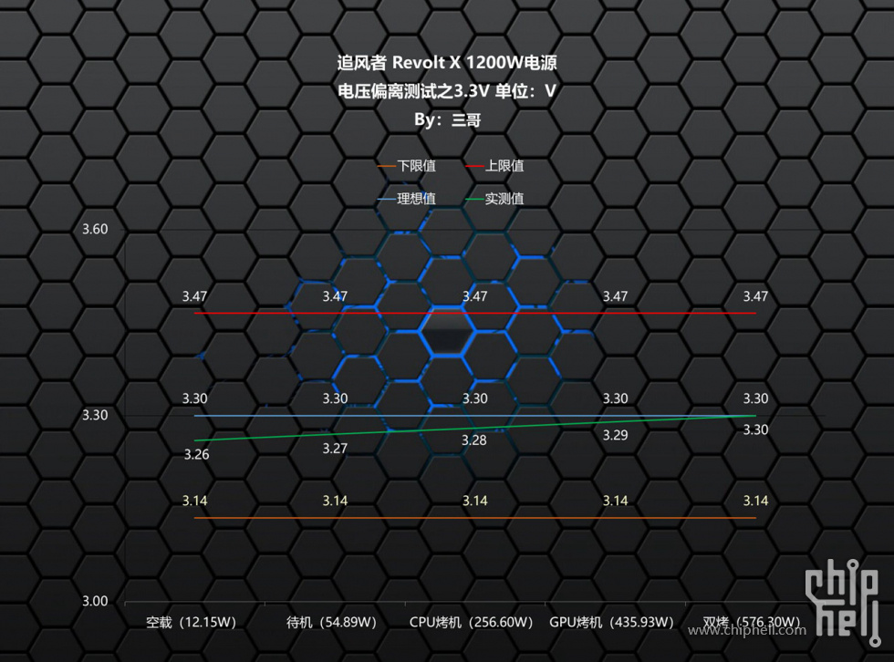

由于手头工具有限,只能通过万用表测一下电源在各种负载下的电压偏离情况了,仅供参考。

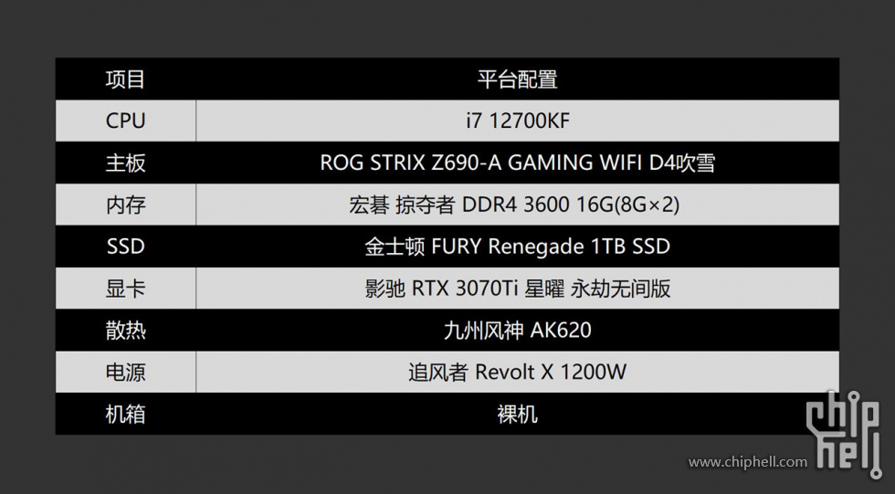

测试平台如下,由于3090Ti还没上市,就先用3070Ti凑合着测一下了。
12V输出电压曲线非常稳。
5V输出电压曲线也非常稳。
3.3V输出电压基本是一条直线。

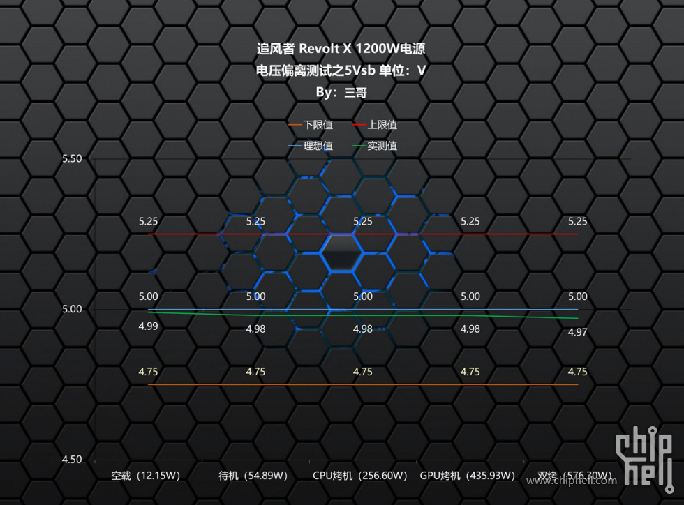

5Vsb输出电压曲线也很稳。

发表于 2022-4-9 23:06 | 显示全部楼层
我想知道,这要是开机或者关机顺序出了,会怎样? 正打算入手这个电源
 楼主| 发表于 2022-4-12 09:17 | 显示全部楼层
不会怎么样,类似于你显卡没插8pin,会无法启动而已。

发表于 2022-4-12 12:30 | 显示全部楼层
必须按顺序开关机,这个比较不好用啊
