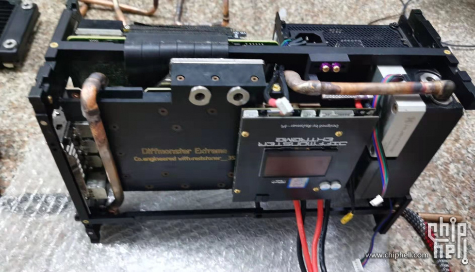

这个小屏幕可以在开机之后显示主板当前的自检状态等等的信息,虽然咱的ITX已经有类似的集控中心,上面带一块2.42寸的OLED(见下图)能够显示和采集大量的有关硬件的状态信息,但是苦于之前没有找到相关的资料,通过这个小屏幕实时显示主板的port 80h自检代码(类似IPMI界面内的post snoop)的坑就一直鸽鸽了挺久的。

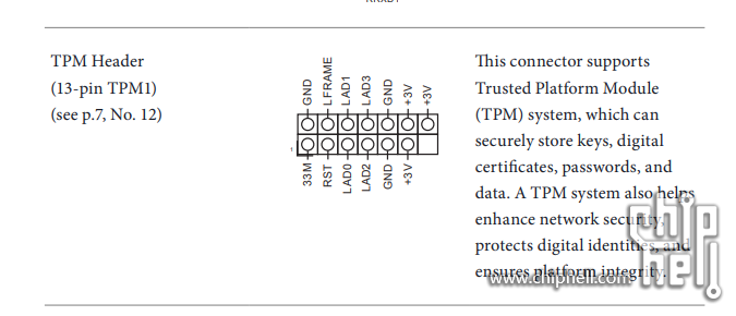

图中可以发现,这块主板的TPM接口是引出了LPC总线的,而且总线上同时有SuperIO/BMC等外设。结合永擎在IPMI内提供了port 80h redirection(post snoop)且BMC挂在LPC上面,这说明BIOS必然向LPC总线上的BMC发送了port 80h的自检代码。同时永擎很良心的给出了TPM接口的定义(见下图)这就意味着我们可以通过TPM接口上引出的LPC总线,在LPC总线上挂载一片CPLD进行LPC总线的译码来获取80h的自检代码。

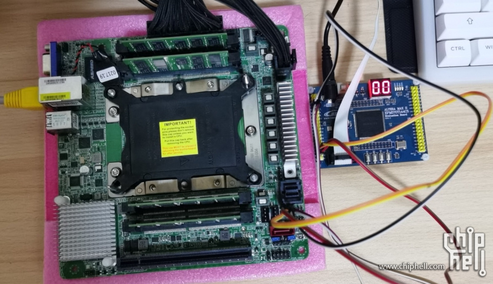

那么在敲定了具体的方案之后,就是测试平台的搭建了,这边我使用了一片板载Intel MAX II(EPM570T144C5N)CPLD的开发板以及那块即将变成EPC621D6X-2L2M(雾)的EPC621D4I-2M主板进行测试,平台的连接如下图。
LPC总线一共有8根需要链接的线,分别是负责传输地址,数据和命令的LPCLAD[3:0](一共四条线)通知外设开始一个新的传输循环的LRFrame#(低电平有效),复位所有LPC外设的LRReset#(低电平有效)以及提供参考电平的GND和为LPC外设提供33MHz PCI时钟的LRCLK,这边因为还在测试期间,就直接用2.54-2.0的杜邦线从主板上面飞线到开发板上去了,虽然看着很丑但是因为LPC总线只有33MHz的CLK速度,时序余量还是相当大的,不会影响解码逻辑和主板端的正常工作。

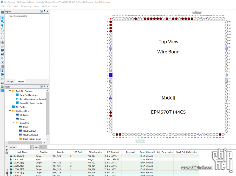

把线接上去了之后就是开始在牙膏厂的EDA分配IO了,为了避免一些神奇的时序问题,LPCCLK这种时钟引脚需要使用CPLD的GCLK(全局时钟引脚),这边我使用了位于同一个IO Bank的18号引脚,剩下的引脚就随便来了,只要保证在同一个IO Bank就行。最终的引脚分配如下图。

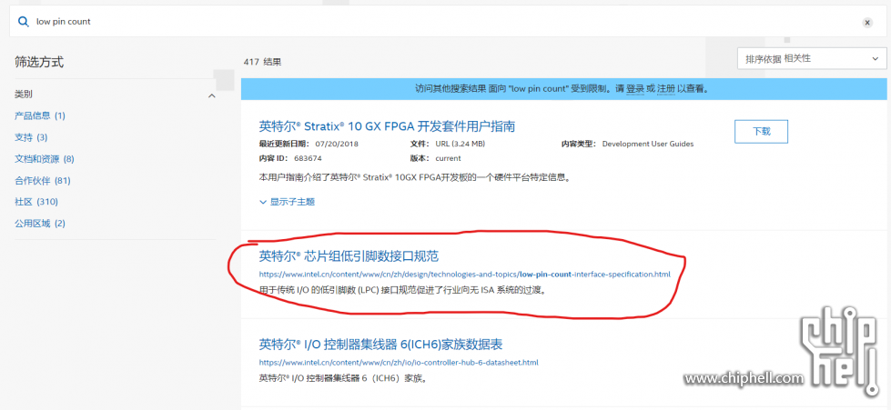

在讲完引脚分配之类的信息之后,接着就是整个project的重头戏,也是资料最匮乏的一个部分。就是对LPC总线上host(PCH)向IO port 0x0080(所谓的80h)端口进行写入时主机在LPC总线上发送的各个数据块进行解码,然后把解码后的数据输出的部份。幸好,intel非常大度地在他们的官网上公开了Low Pin Count(LPC)这一总线的接口协议规范,并且给出了LPC总线上面所有可能发生的传输类型的详细定义,这份数据表可以在不签订CNDA和注册开发者账户的情况下免费下载,这使得自己开发解码模块成为了可能。

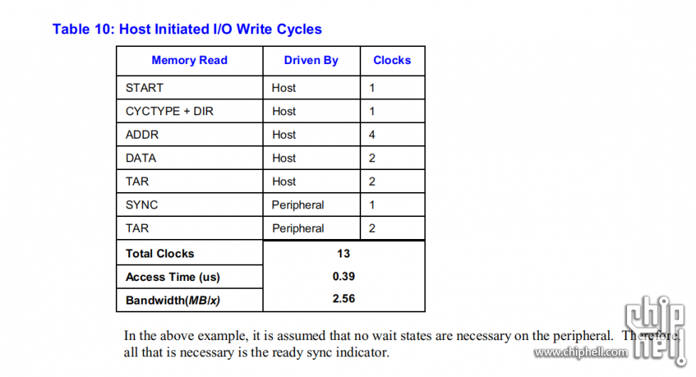

上图是LPC支持的所有传输类型,其中Firmware Memory Read和Firmware Memory Write是在很久以前用于读写BIOS ROM的协议,因为支持的最大寻址范围有限制,已经不再被使用了,如今的BIOS ROM都是挂在eSPI总线上面的一片SPI Flash。根据一份不能放图的文档内提到的信息,BIOS会通过I/O Write to 0080h的方式向LPC总线上的外设(对于华擎这个板子来说就是BMC)报送BIOS各个自检阶段的输出代码,也就是所谓的POST Code,并且该过程是由主机发起向外设写入。那么意味着我们只需要实现协议中的
Host Initiated I/O Write Cycles这个协议的解码(如下图)即可。
观察协议的数据可以发现,这个协议一共分为7个模块,最开始的首先是Start,这个阶段总线由主机驱动,告诉外设我接下来想发起哪种类型的传输。这个阶段允许值如下所示。因为我们的解码目标是I/O,因此我们这个阶段只需要判断在CLK上升沿的时候,总线上是不是0000就行,是的话就可以继续接受下一个阶段的数据,否则就停住。

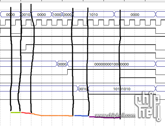

Modelsim仿真时生成的波形图,图中绿色部分为Start帧,0000表示是Memory/DMA/IO操作。红色区域为Cycle+DIR帧,0010表示IO写操作。橙色部分为ADDR帧,一共经过四个时钟周期,写入的数据是0080h,表示向port80h写数据。然后是一共使用两个时钟周期的DATA,图中写入的数据是AAh,最后黑色的部分则是TAR+SYNC帧,经过几次修正后波形已经符合文档中的规定。

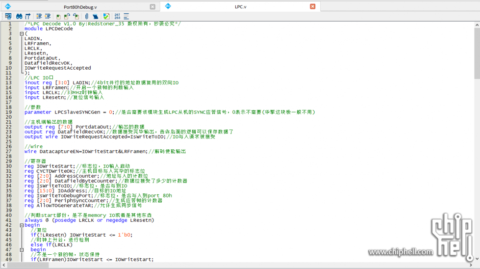

然后就是一些需要注意的部分了。首先是LAD[3:0]送数据的格式。地址帧的时候送数据的顺序是从MSB开始,每次半字节直到LSB。但是数据帧的时候,顺序是反过来的,首先送LSB所在的低半字节,然后送MSB所在的高半字节。因此在写程序的时候需要注意顺序。我这边编写程序采用位拼接的方式组成移位寄存器进行收取数据的操作。收取地址和数据的代码可以参考下面。
地址:IOAddress <= {IOAddress[11:0],LADIN[3:0]};//将地址放入移位寄存器内
数据:PortdataOut <= {LADIN[3:0],PortdataOut[7:4]};//接受数据帧
还有就是对于部分主板,LPC总线上面是没有能响应port 80h请求的外设的。对于这种情况,解码模块就需要产生TAR和SYNC进行外设的模拟。否则LPC Host会认为该端口无法写入从而不继续报送POST码。但是华擎的这张主板不需要,因为BMC会响应Host对port80h的IO写入请求,所以只需要完成接收数据的操作即可。

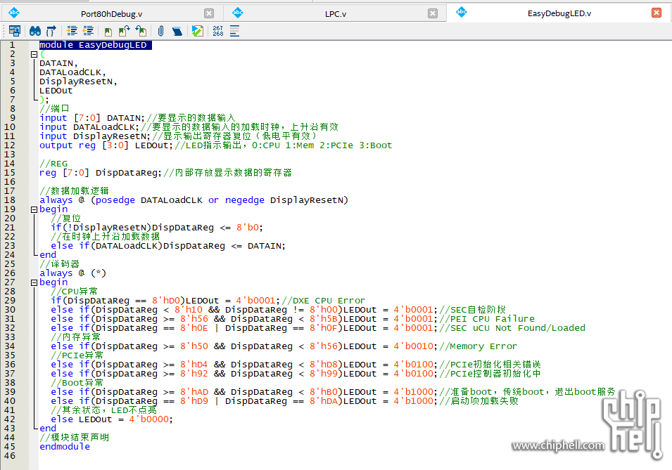

完成了解码部分之后,剩下的部分就简单的多了。只需要将解码出来的数据放入七段数码管的译码驱动逻辑进行显示和easy debug LED的驱动即可。这个部分就没什么难度了,网上也有大量的例程可以直接抄作业。这俩个模块的部分代码如下。注:Easy Debug LED译码器的代码范围我是根据AMI官方放出的Aptio V通用检查点的文件设置的,并非来自于主板说明书(说明书压根没提这事情,估计是永擎偷懒了hhhhhhh)可能有不准确的地方。
Easy Debug LED译码器
数码管驱动模块(注:这边我使用了带消隐控制的驱动逻辑,在扫描切换到下一位数据的时候会短暂关闭译码器输出,避免数码管的伪影)

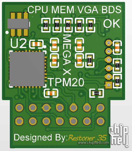

经过一上午的layout,直接集成CPLD和TPM2.0模块的解码子板就完成了。这个板子设计是当成TPM模块直接插在主板TPM接口上面,然后I2C通过板子上的两个焊盘飞线接出来。0402阻容件加上BGA封装版本的超小体积版本的MAX II CPLD(EPM570F100C5N)和高密度的四层布线方案把整个模块的体积压缩到了18x21mm,基本不用担心模块太大会卡到什么东西。虽然可用的空间很小,但是我依然保留了包含5个LED的Easy Debug指示灯。这五个指示灯分别显示CPU MEM VGA BOOT(用BDS替代,表示启动项选择)以及进入系统,系统接管主机后的OK指示灯,这样只需要看一眼主板上面的指示灯颜色,就能确定主板当前的自检以及启动状态。
