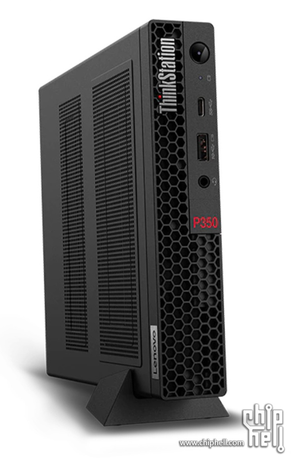

发表于 2022-4-27 12:02 | 显示全部楼层
我的P350经常因为网卡过热掉网。楼主能否PM一下,雙排散熱孔上蓋的购买方式,感谢~
发表于 2022-4-27 12:08 | 显示全部楼层

 楼主| 发表于 2022-4-27 12:09 来自手机 | 显示全部楼层
喜又此理 发表于 2022-4-27 12:02
我的P350经常因为网卡过热掉网。楼主能否PM一下,雙排散熱孔上蓋的购买方式,感谢~ ...
我這個是朋友送給我的m90q的外殼。我換掉了前面板。你可以去鹹魚看看
发表于 2022-4-27 20:10 | 显示全部楼层
闲鱼上搜了几圈,没找到这样的上盖,囧~
烦请楼主能否帮问一下卖家ID,再次感谢!
 楼主| 发表于 2022-5-2 01:08 来自手机 | 显示全部楼层
喜又此理 发表于 2022-4-27 20:10
闲鱼上搜了几圈,没找到这样的上盖,囧~
烦请楼主能否帮问一下卖家ID,再次感谢! ...
不是買來的,是朋友送我的。原來是m90q上蓋,貌似已經停產了。我覺得不如直接去掉上蓋,散熱就很好了。或者就自己挖洞,除了很醜之外,也沒問題

发表于 2022-5-2 10:06 | 显示全部楼层
印象中P350 tiny不就是双散热孔上盖的么?
发表于 2022-5-2 11:48 | 显示全部楼层
summerq 发表于 2022-5-2 01:08
不是買來的,是朋友送我的。原來是m90q上蓋,貌似已經停產了。我覺得不如直接去掉上蓋,散熱就很好了。或 ...
也想过不盖机箱上盖或者转孔,就是觉得太丑了,正犹豫间看到你的帖子,这个双排孔上盖让我眼前一亮。
我的P350,买来就是单排的,无解。
