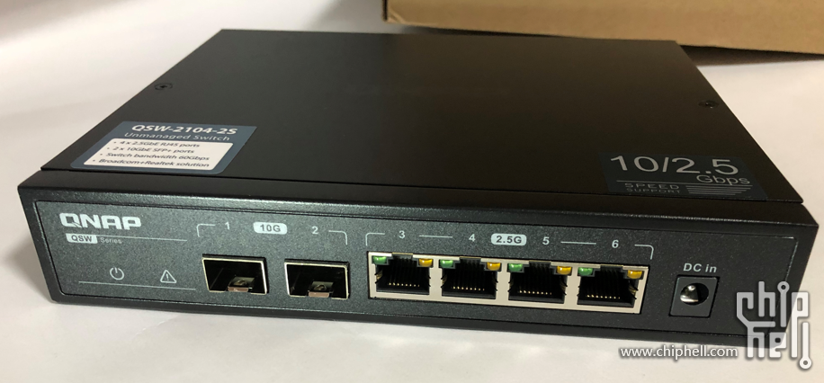

包装盒

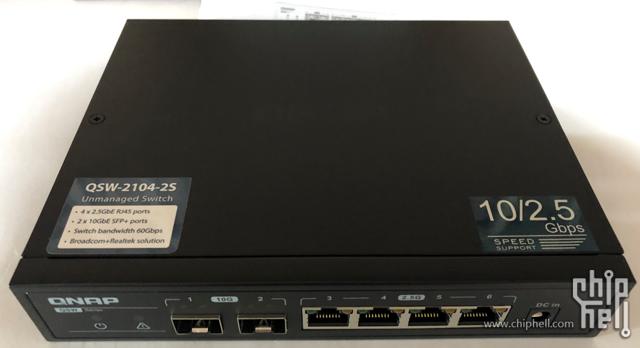

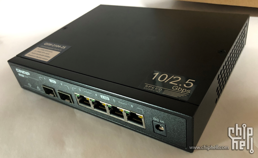

交换机本体

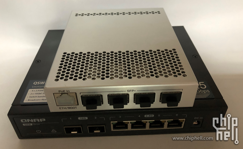

跟CRS305对比

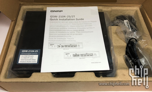

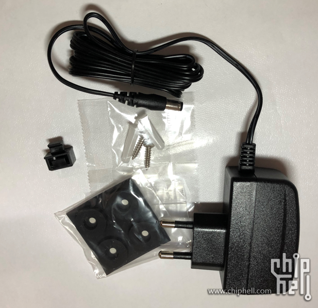

附件包括变压器、脚垫、SFP防尘塞、自攻钉

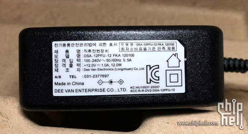

12W变压器,虽然是欧标,但支持220V电压

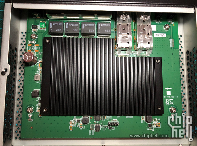

拧下顶部和后部5颗螺丝卸下顶盖

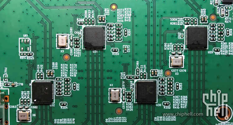

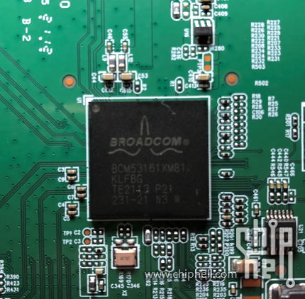

拆下散热片,能看到主控芯片是博通的BCM53161XMB1KLFBG

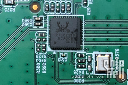

4颗瑞昱的RTL8221B芯片

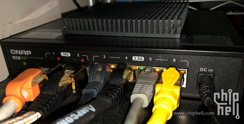

接上网线后,电模块是去年我买CRS305的时候买的千兆模块
说明书虽是多国语言版,却非常简单
用了一天,没有测芯片温度,只是拿测温枪透过散热孔测了内部散热片附近的温度,最高40度。

现在用的这俩电模块是我去年买CRS305的时候一起买的千兆模块,每个¥80,CRS305看不到这俩模块的温度,摸上去算是温热。我还有俩万兆电模块,1G、2.5G、5G、10G自适应,Marvell方案。这俩万兆模块温度很高,接2.5G网卡,低流量的时候CRS305显示60多度,因为温度太高,而且目前还没有万兆需求,就没用在这款交换机上
