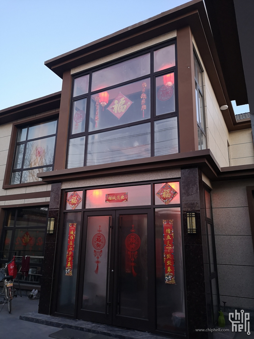

紧紧张张,赶在了11月14日搬了进来,室内的门和楼梯扶手都还没安装,好在天然气也通了,地暖能供热了,搬进来之后很多地方需要调试,比如地暖,用一段时间就需要补充水,大概加了4次水之后就好了,自己独立供暖的好处是地暖管里的水是闭路循环的,所以加的是纯净水,这样基本不用考虑以后清理水垢了,慢慢适应之后,平时就是晚上打开壁挂炉,烧一晚上,白天大多时候就停机,一楼的室温能保持在17度,农村的房子因为进进出出比较多,所以这个温度刚刚好,春节时候,开机时间长了,壁挂炉的温度设定也高,所以室温到了20度,大的落地窗好处是太阳好的时候,阳光照进来,体感温度会特别舒服。

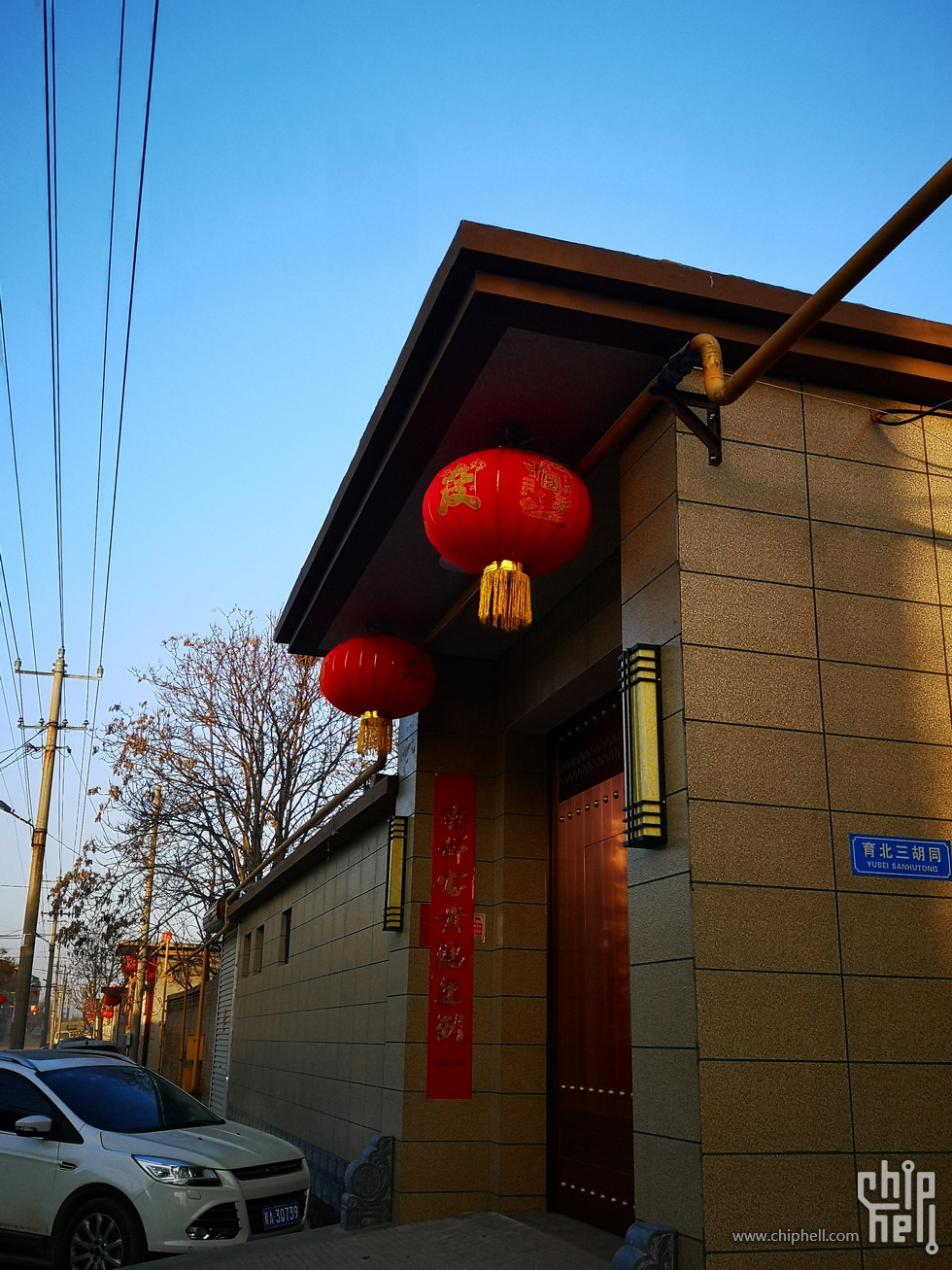

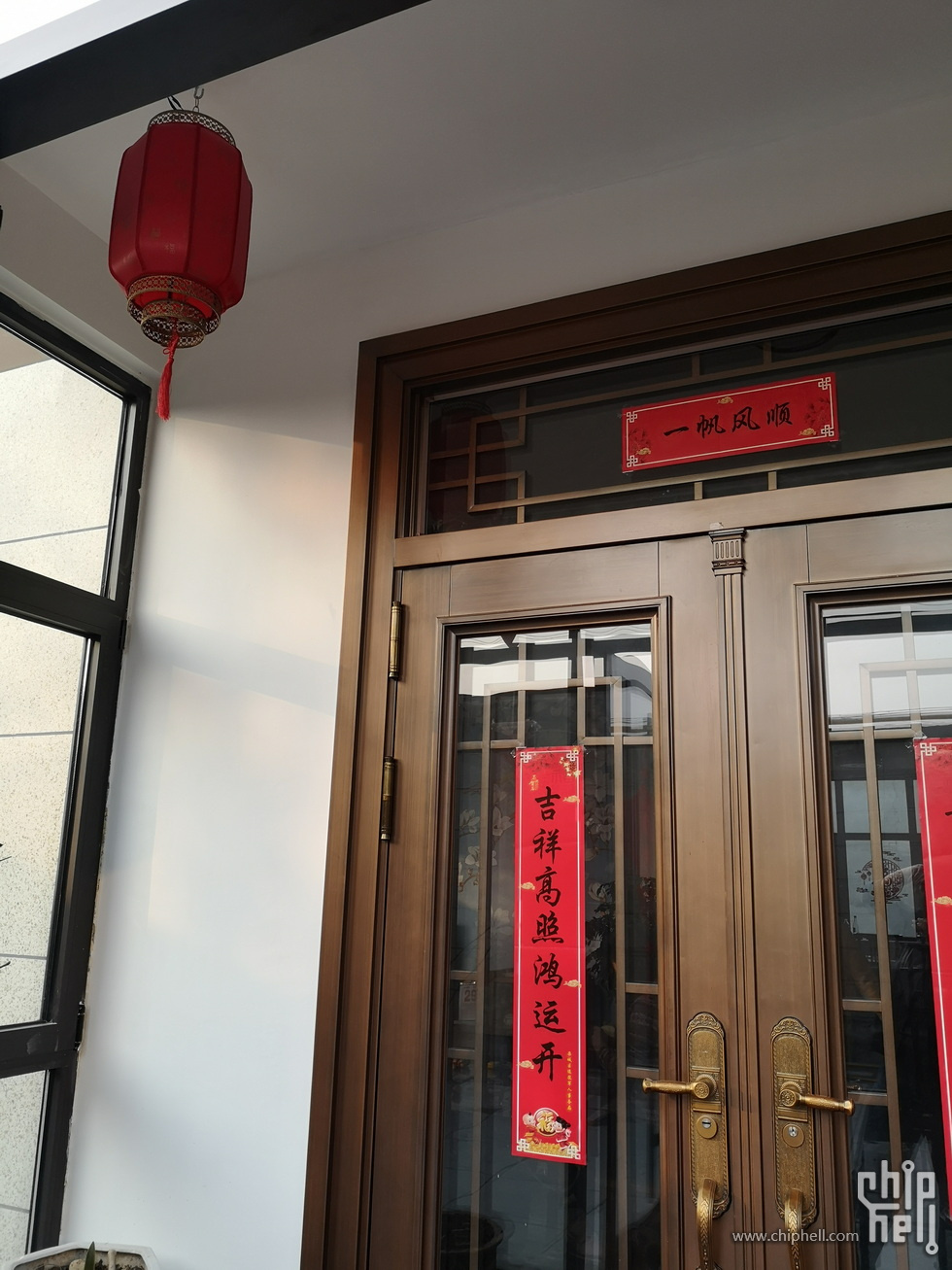

好多年没怎么在村里住了,往年就是除夕晚上住一晚,今年前前后后住了十天,春节前的几天,早晨七点出来在村里溜一会,很多地方变了,但是还能回忆起小时候的一些事和人。春节是个团圆的时刻,父亲他们弟兄四个,还有一个姑姑,每年初二或者初三时候四家轮流招待姑姑,也是一个家族的团聚,三代人大大小小加起来四十口多点,往年一般是在饭店开三桌,今年因为新盖的房子,也正好轮到我们家,所以在家里自己做的,客厅和餐厅因为连着,所以放三桌也没问题。
张灯结彩准备过年

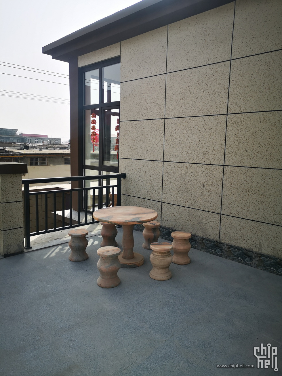

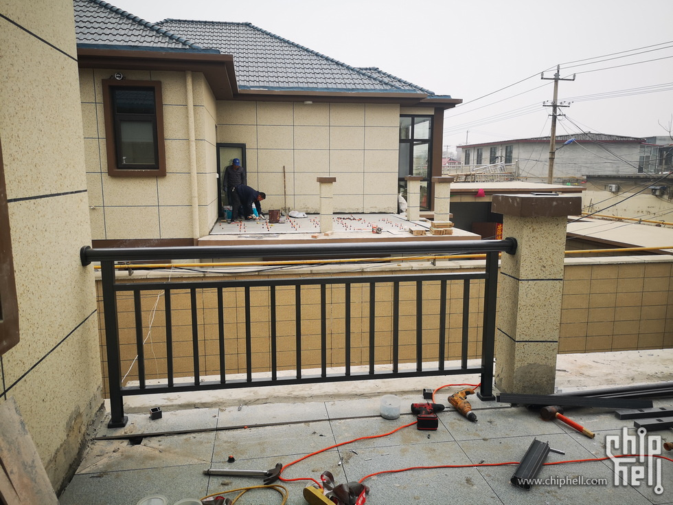

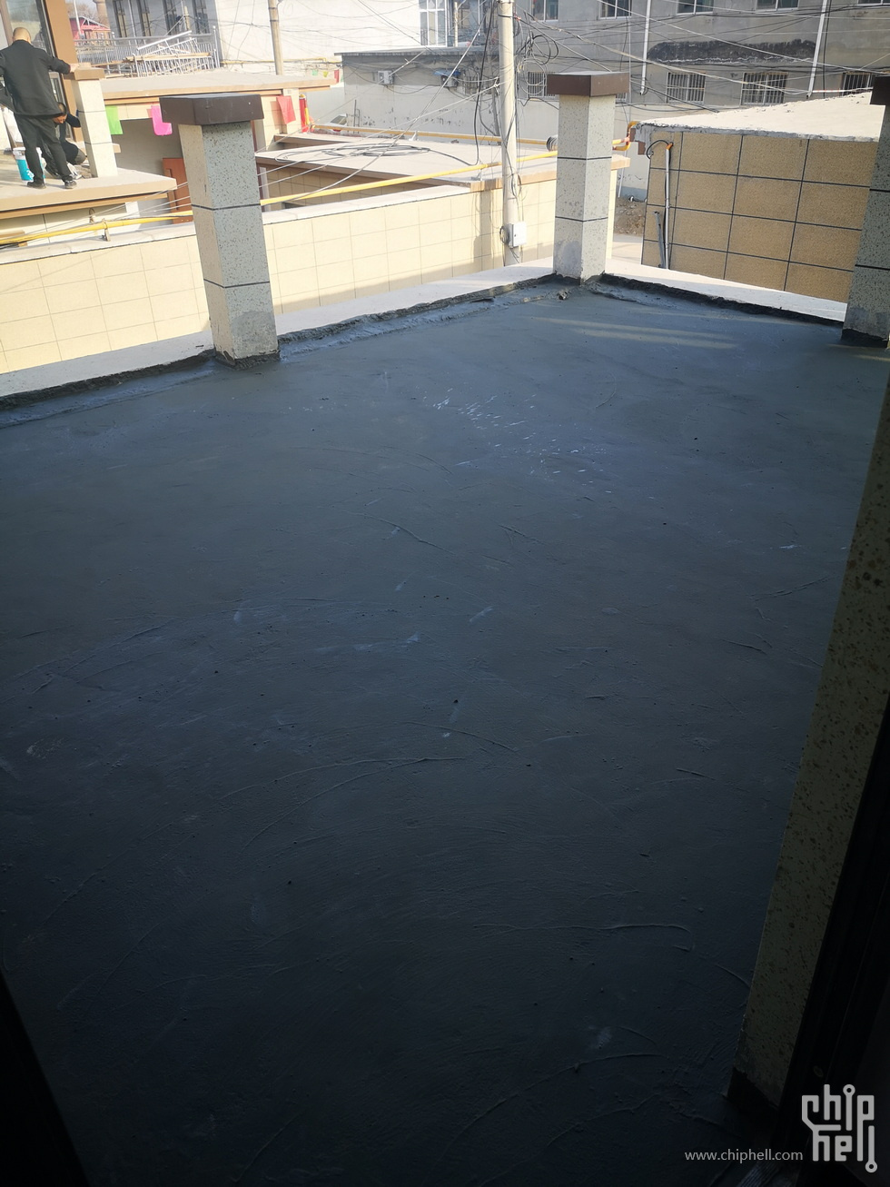

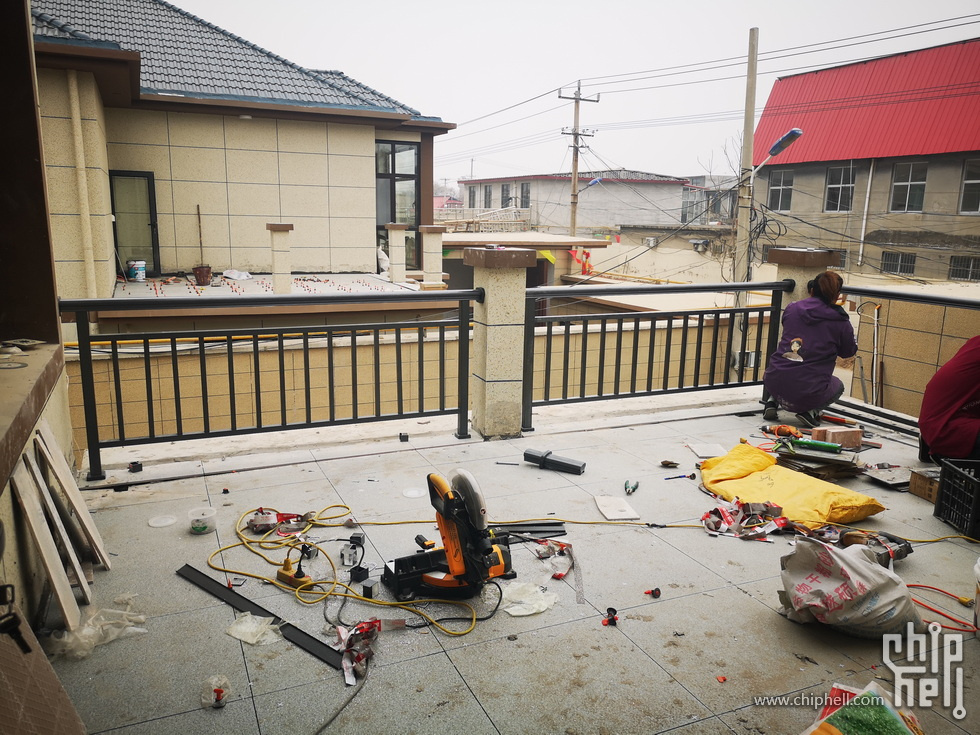

春暖花开,天气暖和了,去年因为渗水没有完工的露台,开始收拾了。第二次浇筑抹平的水泥面,经过了一个冬天,还不错,没有裂纹,上次做的防水是用卷材做的,卷材的防水适合做平面,露台做防水时候,每个边都向上返了一点,所以返上去这部分出了问题,咨询了几家做防水材料的,伟星有一款厂家可以保十年的产品,价格比普通的贵不少,卖材料的推荐这个,询问厂家后,得知在室内使用可以质保十年,这个露台是室外的,无法质保。在市场上买了几桶雨虹的防水,因为二次浇筑的质量应该挺好,而且这次贴砖是用薄贴的,没有了容易积水的沙灰层,所以防水起的作用是多重保险,应该没问题了!
雨虹的防水
做好的效果
铝合金的护栏
偏安一隅的石桌椅,这个露台当初设计的目的就是为了烧烤,最近带朋友烤了几次,都是自己做的食材,所以吃的很爽,喝着小啤酒,吹着晚风,很是惬意
