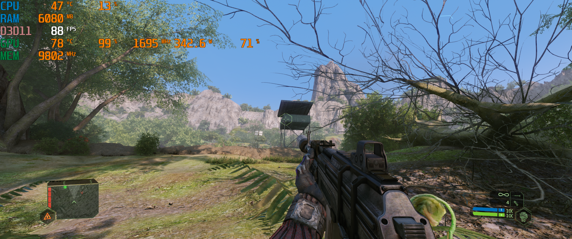

先说说显卡危机——《孤岛危机:重制版》,这个游戏到现在来说的画质表现依然非常给力。将DLSS设置为平衡,游戏帧数为90FPS左右。
