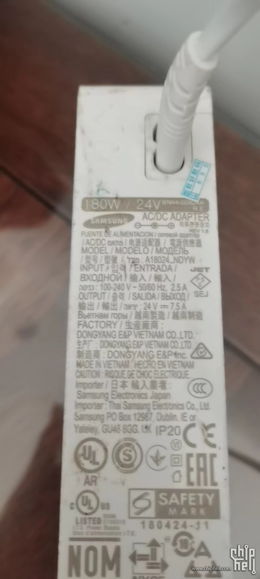

有个问题哈,PD@20V需要21V以上的电源才能激活
为了这个我还专门淘了个24V剪线电源

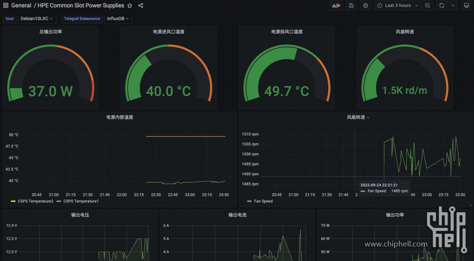

为了从电源读取数据,今天画了一天写了100多行的linux shell脚本,目的是读到电源的信息,然后在屏幕上输出,同时传到influxdb数据库,最后用可视化工具grafana输出。(influxdb和grafana,我之前就在用,这次只是多了一张数据表,配置几张图表)

软件:J4125 PVE(Debian)用i2c-tools读取电源的信息==>屏幕显示同时上传到influxdb数据库 ==> grafana可视化显示图表
另外,现在风扇大约1500转,几乎听不懂声音。有了i2c连接,至少多了一种控制风扇转速的方案。以后再玩。

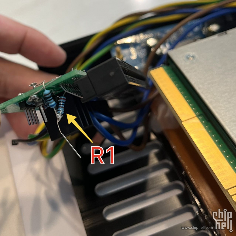

电流监控方案 校准
现在我有三个数据测试点,数显电压电流表,PMBus,和电源插头功率计。 通过数据比较发现电源插头功率计和PMbus上的数据很接近,但是数显电流表的数据大了33%。
看到#34脚的电压有点不匹配,R2/(R1+R2)的分压和电流表的比率没达到设计的比率。也没有必要一个一个查清楚,现在既然知道电流数字差了33%,那么调整分压电阻就可以了。
把原有的R1剪断,在这个2k欧姆的电阻上串联一个680欧姆的电阻。好了,现在电流表数据很PMBus相差只有2%,十分匹配。
当然我只是比了3-10A的范围内的数据,3A以下PMBus读不出来,我也没有10A以上的大功率电器。
